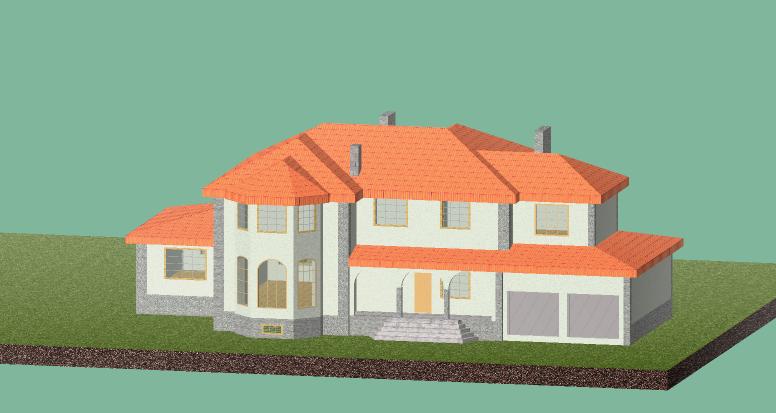

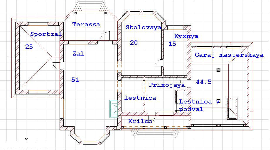

Поможете.
8*11
1,5-2 этажа,без подвала,газобетон
Участок узкий,достраивать гараж уместно,деревья цветы.
Вход с юговостока.
Как бы это скомпоновать по лучше ?

Расположение гаража очень неприкольно переделать однозначно. От гаража полюбому нужен тамбур отделяющий от дома .

Я бы его вообще в доме не делал, тем более со входом в кухню без тамбура (обсуждалось ранее). Я бы просто сделал навес примыкающий к дому. Какой смысл запирать машину в закрытом дворе? Ведь когда нас нет дома, значит мы уехали на машине.
Только представьте, сколько появиться ценнейшей полезной площади на первом этаже... Ну что это за комната в частном доме и кухня по 11м2? За что боролись?

Однозначно соглашусь с вышесказаным: как в проекте гараж не нужен, не место ему там. За счет гаража увеличить кухню и сан.узел сделать больше и совместный. Извените, но не понимаю я ванной комнаты размерами 1,90 х 2,10 и маленький тёмный туалет я не понимаю.

Насколько узкий? У меня тоже узкий, так, наоборот, я из-за этого делаю гараж отдельно. Ведь даже дом без гаража обычно не меньше 7 метров ширины, а у Вас с гаражом -9 ?
Я как Вы в дом входить будете? Почему крыльцо на заднем дворе? Что, все будут заходить через гараж?
-Вход по соображениям ФЕН ШУЙ ))
-Компактно всё получается с гаражём.

вход из гаража прямо на кухню, это нечто. Представляете, все запахи из гаража через дверь будут проникать на кухню.
приезжаете Вы с работы домой, ставите машину в гараж и заходите прямо на кухню в верхней одежде и обуви...

нарисуйте сначала дом без гаража с нормальной планировкой, затем гараж примкните к дому. получится дом с гаражом буквой Г. Так
Вы рационально используете место на узком участке.

наверно дверь с кухни в гараж уберу )

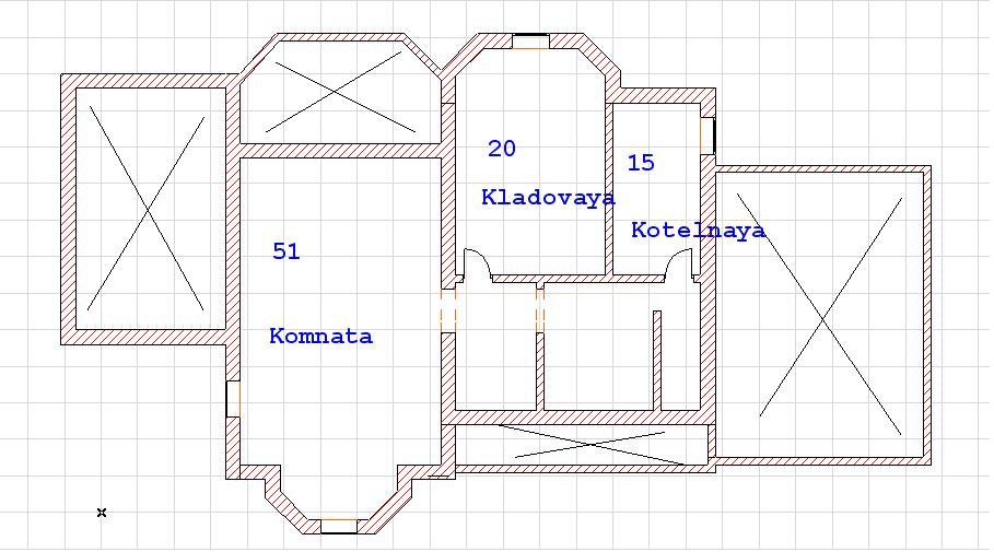

Почти выкопали такой фундамент
Вопрос : нужно ли так много перемычек ?
панели ложить можно вдоль,можно поперек.
