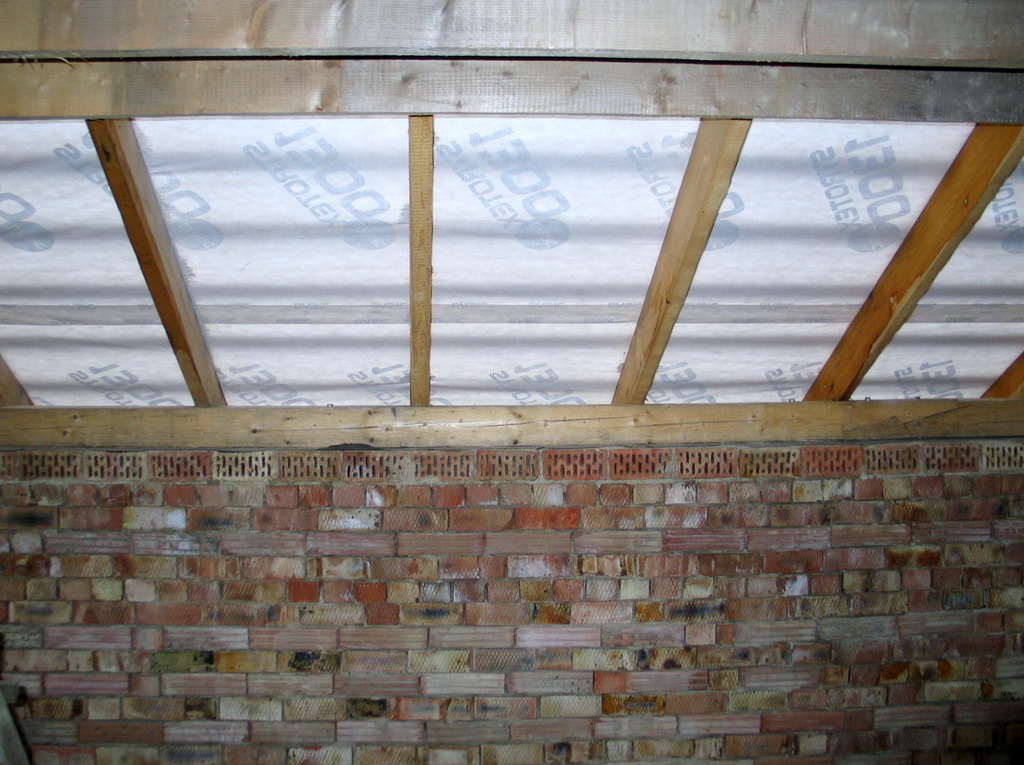

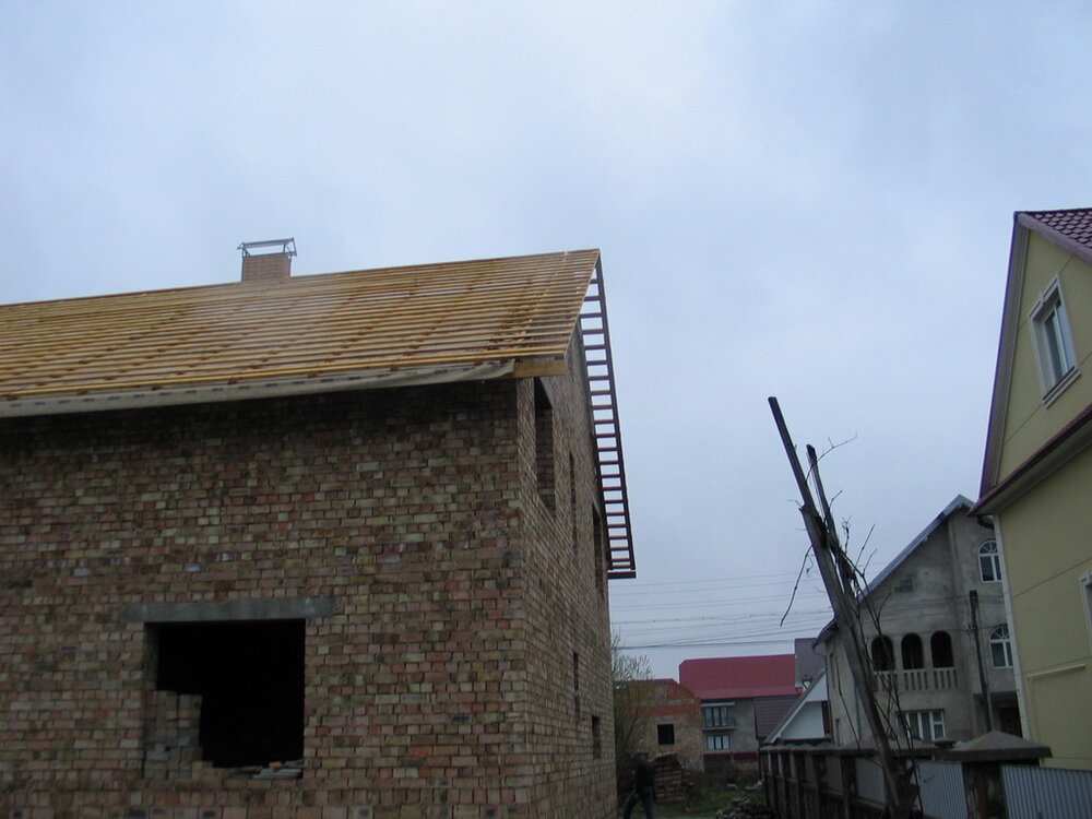

По этой картинке есть вопросы!
Можно ли так делать с подкровельной мембраной?
это не правильно. гидробарьер должен быть устроен так, чтобы вода стекала в водосток.

Сообщение от Expert Посмотреть сообщение
Я вроде это уже упоминал выше... И ситуацию мы обсуждаем вроде как по решению этой задачи.Так что я не считаю это ответом. Если посмотреть на картинку, то видно, что желоб водостока,в который теоретически должна опуститься мембрана, будет очень низко расположен по отношению к черепице, и вотоки воды будут перелетать..... На данном рисунке обрешетка - доска 120х30, а если там будет брусок 50х50, то будет еще выше...

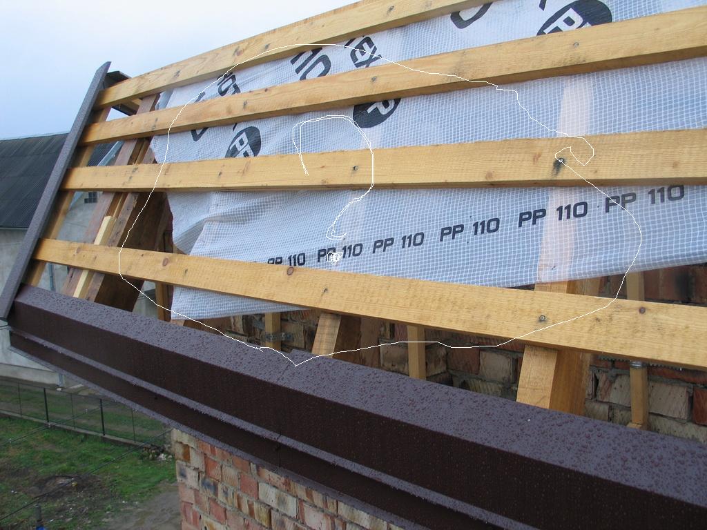

Вот еще одно "единственно правильное" решение этого узла.
Здесь мембрана не доходит до края карниза вовсе.
www.stroimdom.com.ua/forum/pi...pictureid=6670
А так выглядит гидробарьер выпущенный в водосток спустя всего каких то пять лет.
www.stroimdom.com.ua/forum/pi...pictureid=6671
