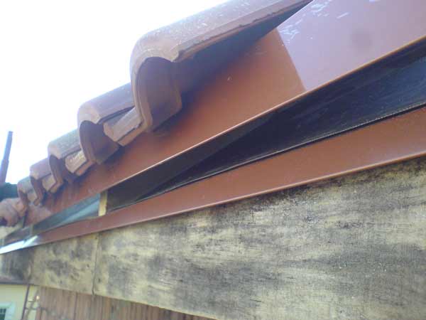

У меня получилось, правда пришлось повозиться, и подкровельное пространство вентилируется... Фотки не важные, но думаю все видно:)
А что, кстати выглядит работоспособно...
Я так понял, что на последнем фото итоговый результат.
А чтобы мембрана не "болталась" от ветра и солнце на нее меньше било и вода напрямую меньше лилась (чтоб не было такого вот www.stroimdom.com.ua/forum/picture.php?albumid=181&pictureid=6671), то может карнизный свес (планку) сделать поболе... (например как здесь - www.stroimdom.com.ua/forum/attachment.php?attachmentid=40024&d=1265128358 ... поз.18 )

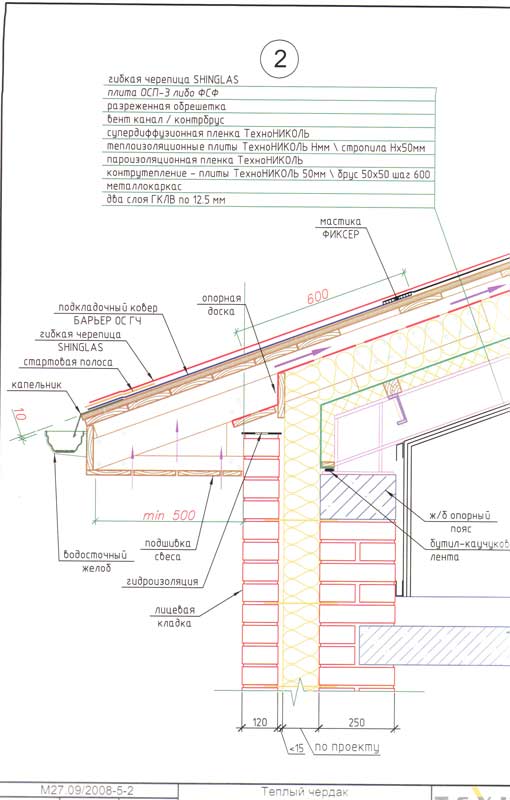

Вот еще одно "единственно правильное" решение этого узла.
Здесь мембрана не доходит до края карниза вовсе.

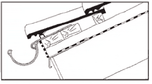

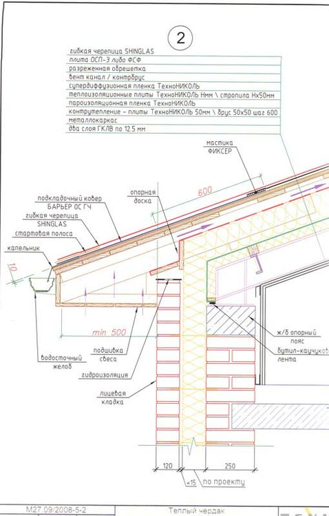

Вот тут по соседству похожее есть - www.stroimdom.com.ua/forum/showthread.php?t=30269...
Там пост 4, 6 нарисован пирог с отводом влаги по мембране через капельник...
Правда, здесь выше писали, что реально много воды по мембране течет...
Но раз означенные выше рисунки дает Тайвек, то они наверное, что-то знают?
Может, и в самом деле при должной вентиляции не так и много этого конденсата?... по крайней мере, при битумке...
Плиз, поделитесь - у кого "капает", а у кого "течет"? на каких покрытиях кровли?
