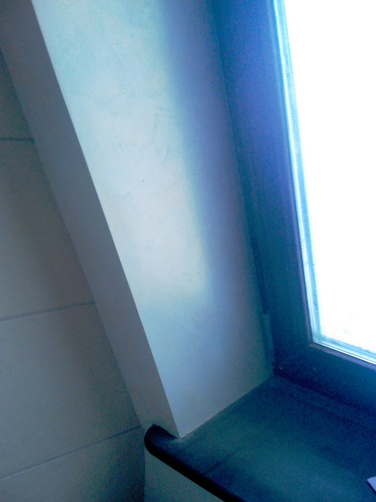

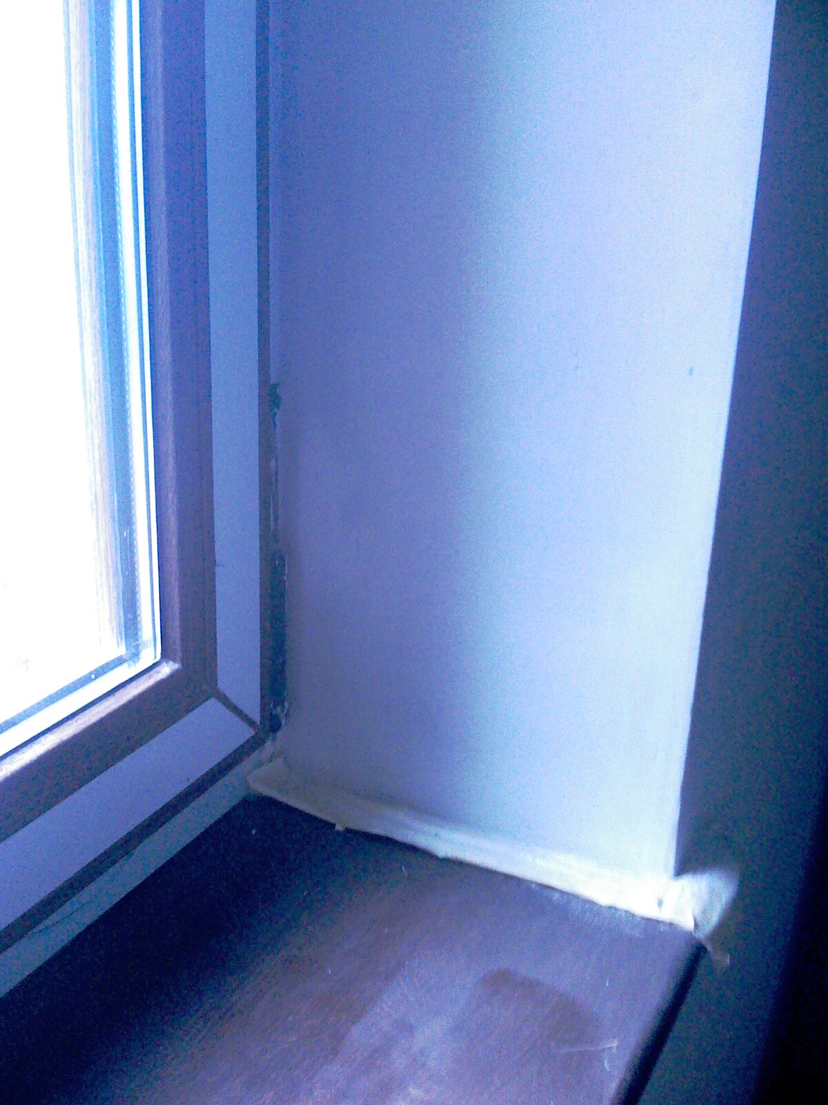

Форумчанин
Аватар для KTS
Регистрация: 10.09.2008
Адрес: Kiev
Сообщений: 299
Вы сказали Спасибо: 172
Поблагодарили 161 раз(а) в 62 сообщениях
S_Vladimir_79, спасибо! Так сказать - надежда есть!
Несколько вопросов:
1. Как в процессе эксплуатации ведет себя пол?
2. Что за стяжка? Как называется, где купить?
3. ТП - Нексанс?
4. Какой клей для плитки использовать?
5. На фото швы зеленого гипсокартона заделаны чем-то синим. Что это за замазка?

1. Нареканий не слышал.
2. Наливной пол, но производителя не подскажу. Главное условие (оно прописано) - "повышенная адгезия к дереву". Знаю только, что на ОСБ можно еще советуют прикрутить тонкую металлическую сетку.
3. На фото не Нексанс. Но тонкий нагревательный мат есть у каждого производителя ТП.
4. Люблю Ceresit СМ 17.
5. Без понятия.
