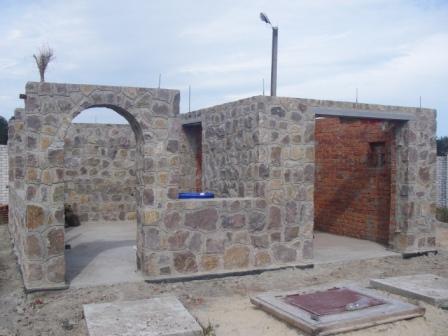

Временно естественно, 1-2 года, пока будет строиться основной дом на 130 м2
Думаю строить из термоблоков, на вскидку обойдется тысяч в 50 грн (+-).
Что скажите, реально, если очень захотеть?
(имея своих архитекторов и знакомых строителей)

вполне реально, если сомневаетесь, зайдите в любую гостинку, все увидите. Люди живут и хуже, знают, что лучше у них не будет, рожают там детей, причем нескольких. А Вы, зная, что это временно, и видя, как на глазах растет то, где будете жить потом, ваще, не проблема.

за сезон дом на 130 квадратов вы не построите.
Подумайте как вам там будет зимой.. канализация, отопление, подумайте о функционале этого домика в будущем. в 50 тыщ грн для "заехал и живи" не хватит.. а платить за то же отопление электричеством в холодное время потянет копеечку. Не проще ли снять ту же гостинку такого же размера рядом и строить большой дом. Опять таки надо учесть что жить вам придется на стройке.. а это не подарок.
Допустим гостинка в месяц 2000 грн. На строительство такого домика под ключ ( с котлом для обогрева, скважиной, всеми разрешалками) ну по моим прикидкам тыщ 100 грн. это 4 года снимать гостинку.. за 2 года вы построите свой большой дом. Учтите что за время стройки ваш маленький дом порядком убьется.

И я все-таки рассчитываю построить его за 50 000 грн, ну 60 максимум. Большинство техники возьму с нашей текущей квартиры, накупить надо будет тысяч на 5 максимум.
+ если делать термодом то копеечка на отопление будет действительно копеечкой. Отопление будет конвекторами а не котлом.
Кроме того, если переехать с квартиры (2 комнаты в классном месте Шевченковского района), то ее можно неплохо сдавать. А денюжки пригодятся.
Такие мои мысли

Легко, жилая комната и с/у остается для гостей, кухня убирается и на половину места ставится банька или сауна.

lavilong идея хорошая, но в моем случае однозначно нет, так как все задумано только чтоб убежать с квартиры
Вопрос по планировке, обязательно делать тамбур и закрывать его 3-мя дверями, или стену между кухней и тамбуром можно убрать (будет больше места).
Типа такого. Не будет зимой дискомфорт?

Если будете строить из термоблоков, то более рационально (не надо пилить блоки) сделать размеры по наружке кратными размерам блоков, например , 4х8 м... Реально размер получится несколько больше - на толшину наружной отделки...

Понял, так и сделаю.

...и обязательно привяжите размеры к стандартным плитам перекрытиям - дешевле выйдет...

Не подскажите стандартные размеры? Я думал, 3 метра, вот и сделал его таким в ширину

у Вас же есть Архитекторы и Строители лицензированные?
2.400 3.000 3.600 4.200 - это длинна.
По ширине 1.000 1.200 1.500.
Это то, что Вам может подойти...
