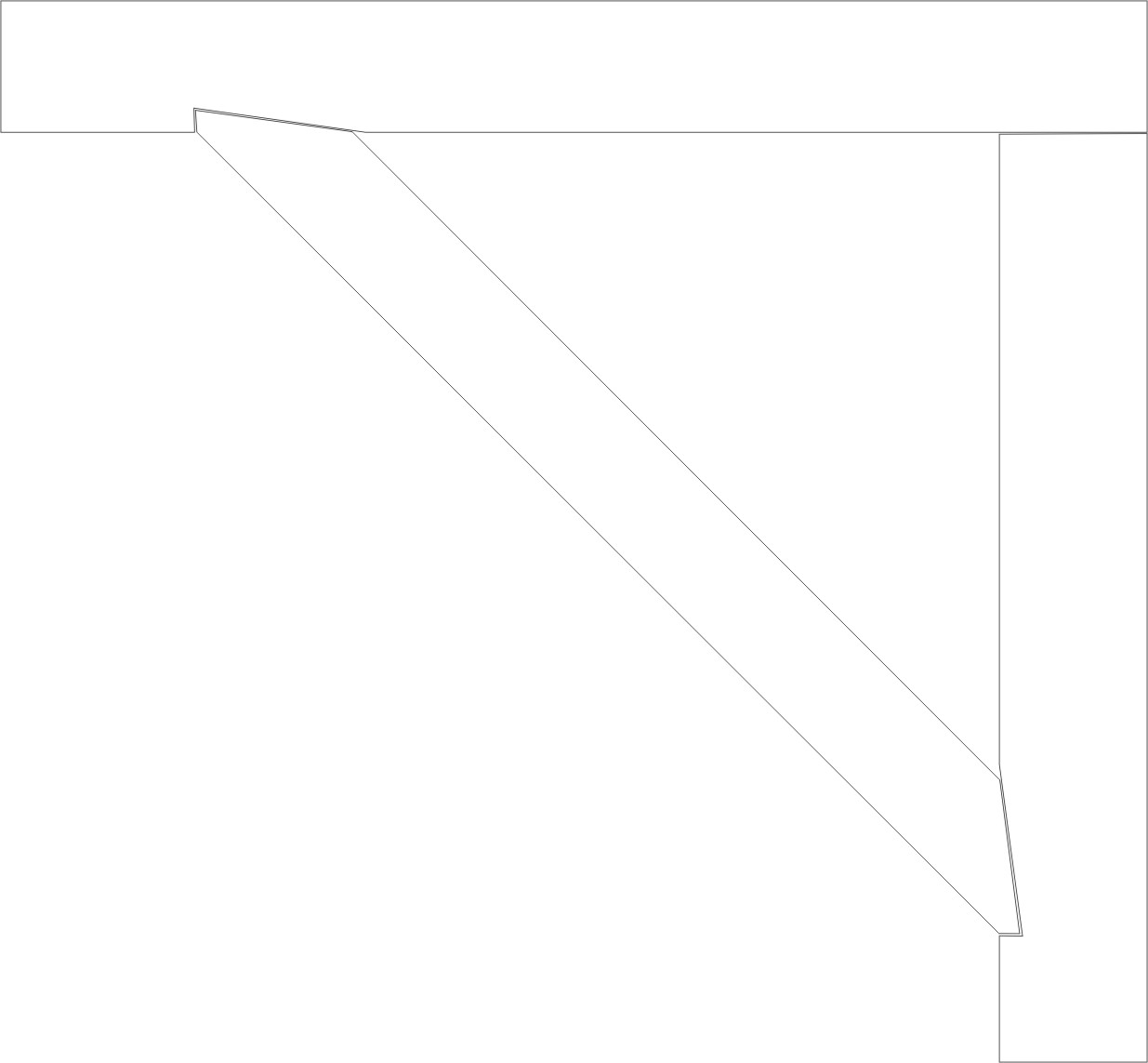

Нарисуйте от руки чертежик с глубинами, расположением по отношению к стенам в комнате, обозначьте место входа в помещение, расположение ступеней, мелкой части, укажите откуда будут входить магистрали на подогрев. Сфотографируйте и скиньте, я посчитаю.

Ну вот такая Ваша чаша (это в идеале) без изобретений велосипедов.
Смотрите, она?
Давайте отмашку считать.
...Как Вы догадались справа техническое помещение
Смотрите, она?

По стоимости чаши:
Такая чаша потянула на 12 000-00 у.е.
Что не вошло в стоимость это транспорт и разработка котлована. Просто мало данных для просчета. С такими статьями расходов легко определиться при реальном обсуждении строительства.
Что вошло в стоимость:
Чаша изготавливается из бетона марки П4В25W8 и армокаркаса изготовленого из арматуры А3 диаметр 12 в две сетки с шагом 150мм на 150мм предварительно обработаной антирокозийным составом.
Чаша гарантировано будет иметь геометрию нетребующую штукатурных работ (только нивелировку в виде 2-3мм).
В стоимости учтен монтаж закладных деталей:
донного слива, противотока, двух скиммеров, трех подающих форсунок,
двух фонарей по 300 ват, автоматического долива воды, то есть все закладные монтируются в опалубку до заливки бетона.
Чаша гарантировано испытывается на протечки до нанесения гидроизоляции, то есть гидроиспытания готов проводить по "живому" бетону.
Такое строительство считаю достаточно ответственным и профессиональным, а главное единственно правильным для наружных бассейнов (да и для внутренних тоже). Оштукатуривая кривые бетонные
тяп-ляп чаши строители вынуждены вогнать на каждый квадратный метр не менее 14 нержавеющих цельнометаллических анкеров для крепления сетки нарушая целостность защитного слоя бетона да всей чаши в целом.
