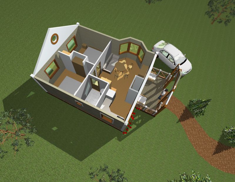

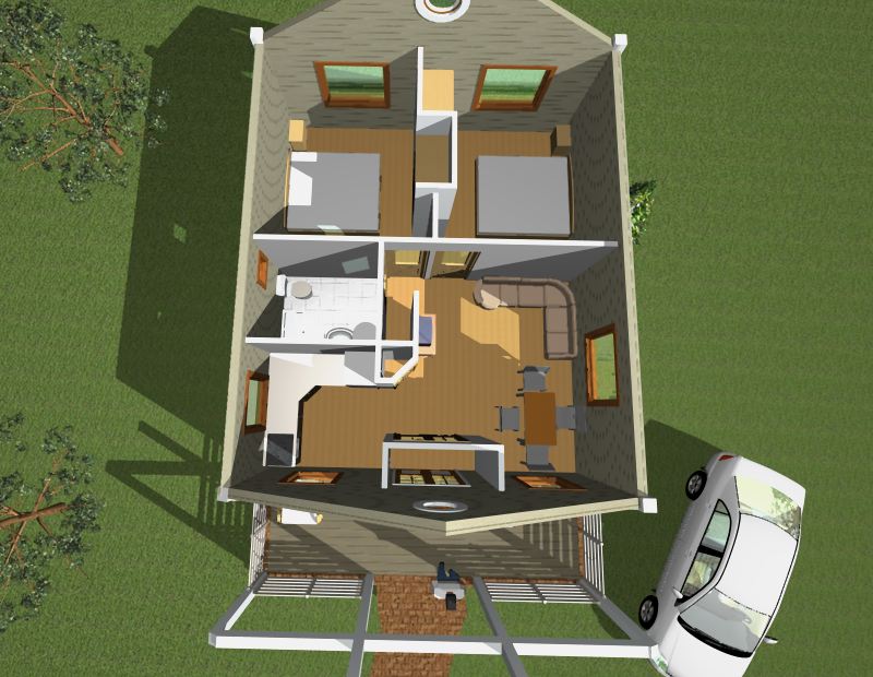

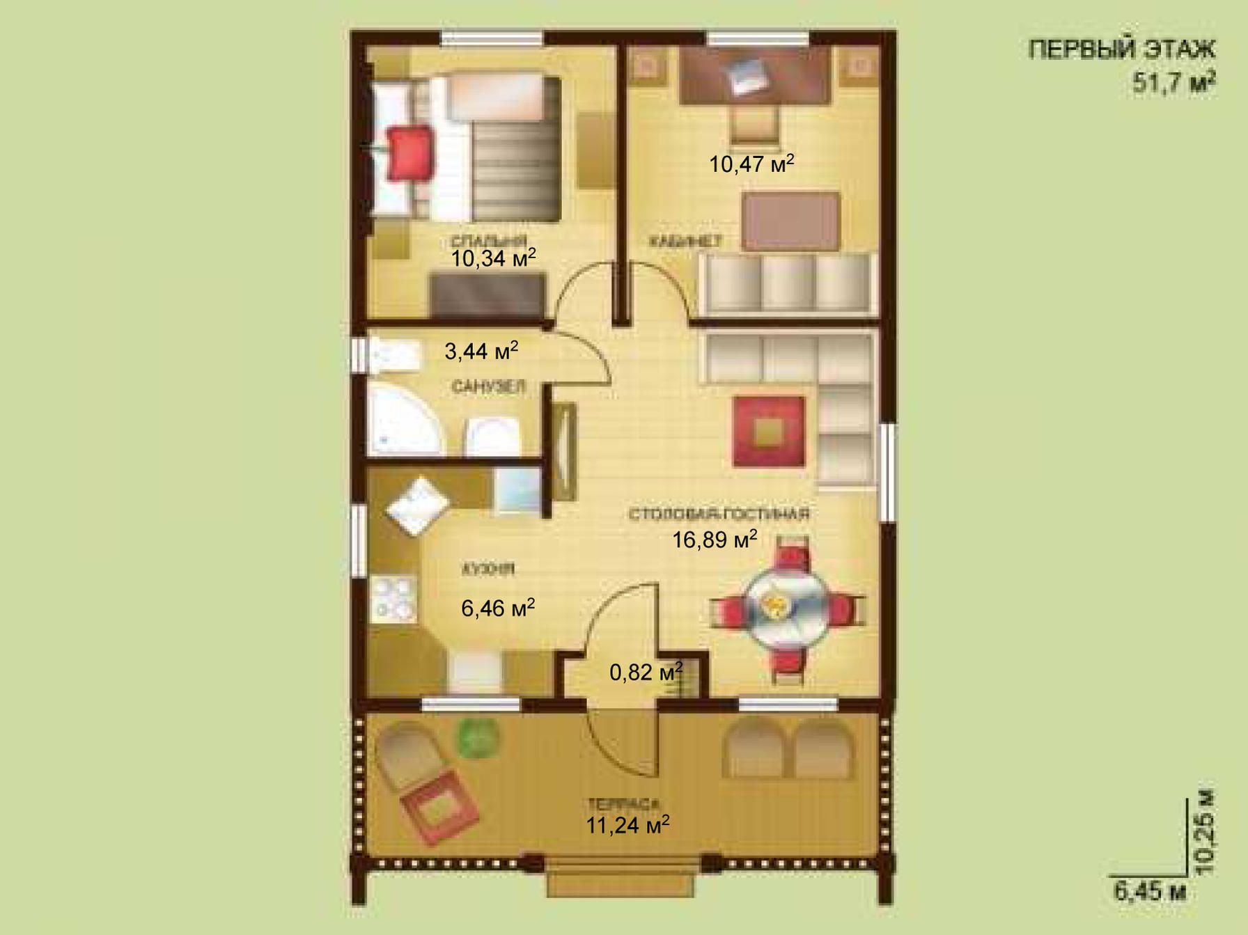

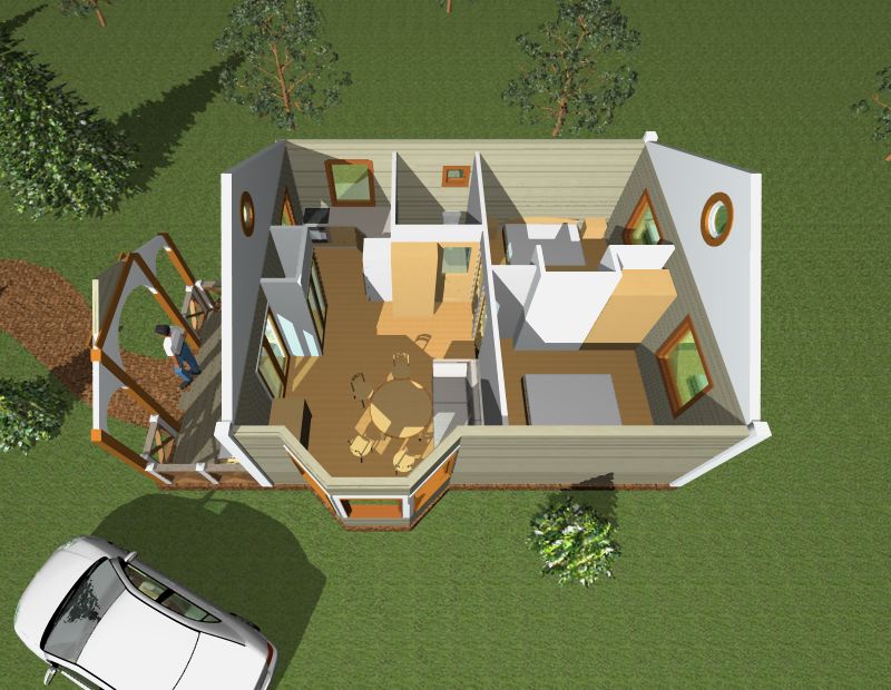

Видно плохо.
Площадь кровли 191,8 м2.
Водосточный желоб диаметр 125
Водосточная труба диаметр 110
Из площади кровельного покрытия не вычтено площади труб и чердачных окон.
www.archon.com.ua/proekt_doma...m4266245ab8d31
Желаемый материал -битумная черепица.
дом находится в Броварском районе. с. Гоголев.
Интересует следующее: что делать с крышей? Укладку газоблоков начали 20 октября. Еще и монолитное перекрытие будут лить. Волнует крыша. Зима на дворе. Оставить до весны или делать в ноябре???
Не знаю, можно ли в этой теме , но поинтересуюсь , кто возьмется.
