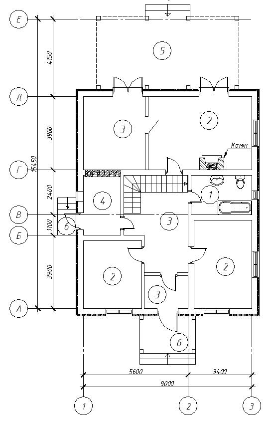

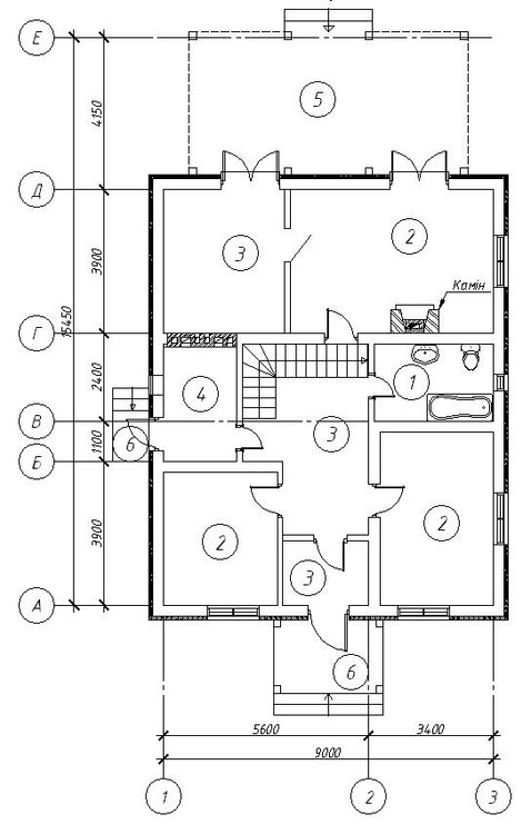

Уважаемые теплотехники, подскажите какой тип разводки выбрать. Шлейфовая (магистральная) или лучевая (коллекторная).
Вводные данные:
Дом одноэтажный пл. 125 м.кв
Планируется: Одноконтурный турбокотел+ бойлер косвенного нагрева с рециркуляцией горячего водоснабжения. Водяной теплый пол в тамбуре и санузлах. Трубы отопления в стяжке . Радиаторы стальные. В санузлах полотенцесушители.
Заранее благодарен всем ответившим за помощь

Сообщение от anatoliys Посмотреть сообщение
..... какой тип разводки выбрать. Шлейфовая (магистральная) или лучевая (коллекторная).....
Объявите, пожалуйста, критерий выбора.
Вводные данные:
все равно...
Если хотите дешевле , то 1 вариант..
Если хотите дуракоустойчиыей, то 2 варант...его можно и самому сваять
Но оба будут работать отлично если подойти с умом.

Сообщение от Korni Посмотреть сообщение
Нужно чтобы корректно работало. Экономия на материалах не помешает, но не в ущерб качеству. Монтаж доверю спецам.
Нужно чтобы корректно работало....
Всё работает корректно и особой разницы нет... двухтрубка....
По стоимости дешевле тройниковая.
А как в 1 варианте уйти от стыков в стяжке?
А зачем?
Появляются дополнительные критерии :D........
Как уйти от тройников в стяжке?
Сделайте лучевую.
Почему то подумалось, что это не очень надежно.
Зря паникую?
Вообще-то, зря.
Но кое-что зависит от типа труб и производства работ.
А не могли бы уточнить, какую трубу использовать и какой тип соединения, чтоб залить стяжкой и забыть?
Всё имхо, ок?
  • Натяжная гильза
  • Пайка (металл)
  • Пресс (металл)
К ППР-пайке отношусь отрицательно.
