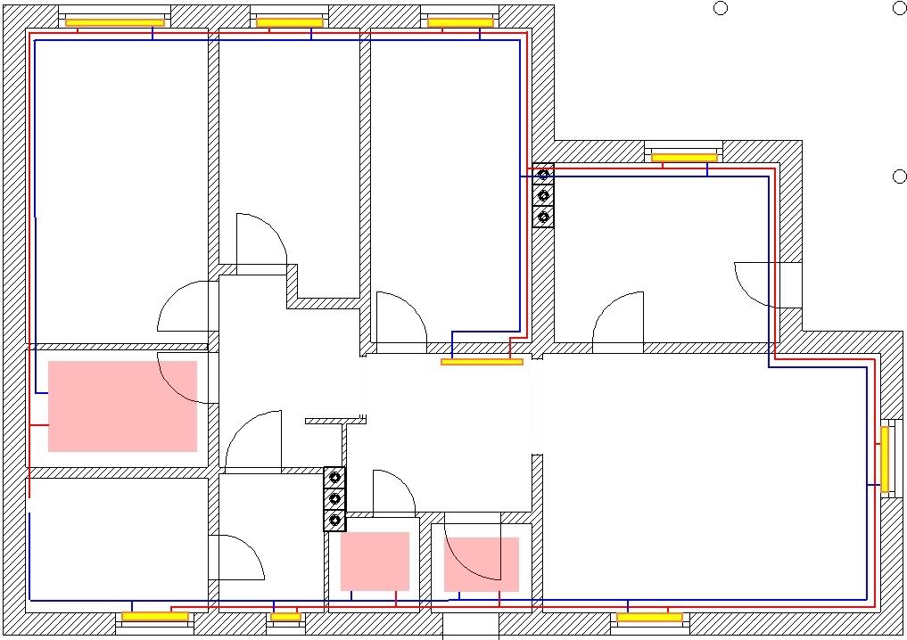

Приняв к сведению совет сделать петлю Тихельмана, получилось следующая картинка.
Полотенцесушители предположительно через рециркуляцию ГВС, все остальное на рис. Покритикуйте плз
при все моем уважении к naupv я бы сделал стандартную двухтрубку..
Так Тихельман тоже двухтрубка, только гидравлическое сопротивление меньше.
Но при таком объеме радиаторов, здесь работать будет и классика.

Объём для стандартной двухтрубки.
ИМХО.......
Чем в моем случае стандартная будет лучше, чем с петлей Тихельмана.
Делать одой веткой или двумя?
Так там же вроде как коллекторная просчитана
Чем в моем случае стандартная будет лечше чем с петлей Тихельмана.
Я написал ИМХО..у каждого есть свои предпочтения...в вашем случа так как работать будет и та и та, то играют роль предпочтения
