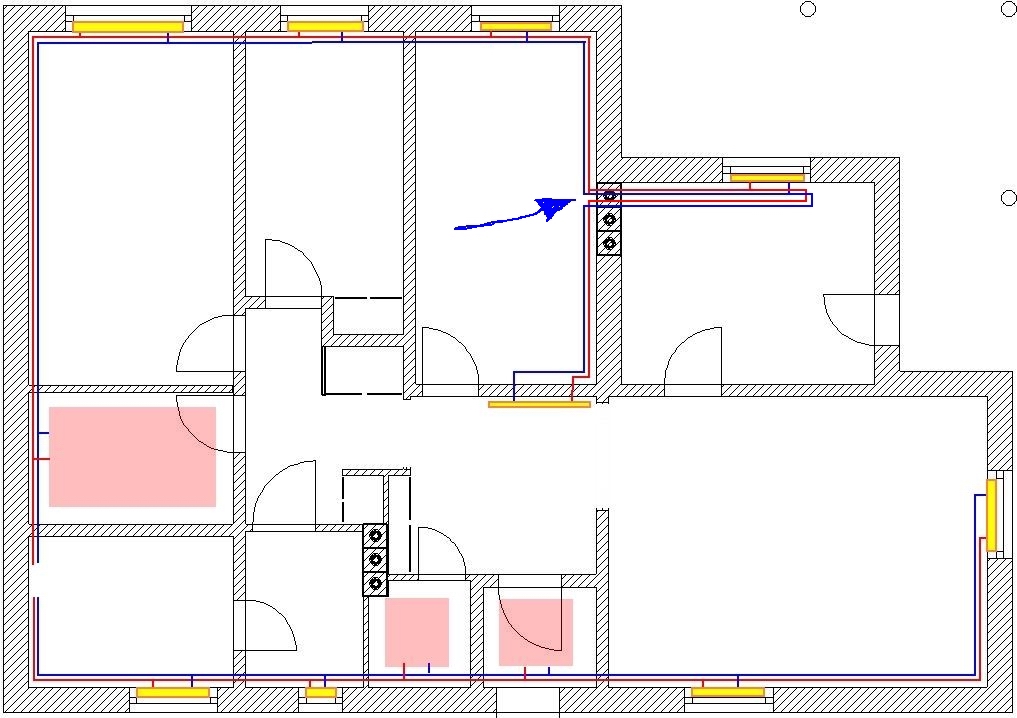

И каков выход из такой ситуации?
Так за гардиной и радиатор будет некорректно работать:)
Не, ну перед гардиной радиатор точно ставить не буду, подрезать гардину до подоконника тоже не буду.

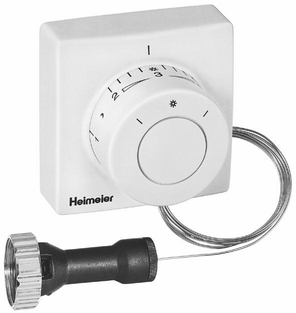

Есть термоголовки с выносными датчиками.
А есть фото как выглядит уже вынесенный датчик на стене? Вид у него, ну не очень. ИМХО
чето вы не то показали
вот вариант когда термоголовка на стене или когда культурный датчик выводится подальше радиатора
..... Вид у него, ну не очень. ИМХО
А Вас опять ввели в заблуждение - это совсем другой датчик...... Привыкайте к определённому стилю некоторых монтажников... Таких везде полно...
Вроде как Герц эстетичнее будет.

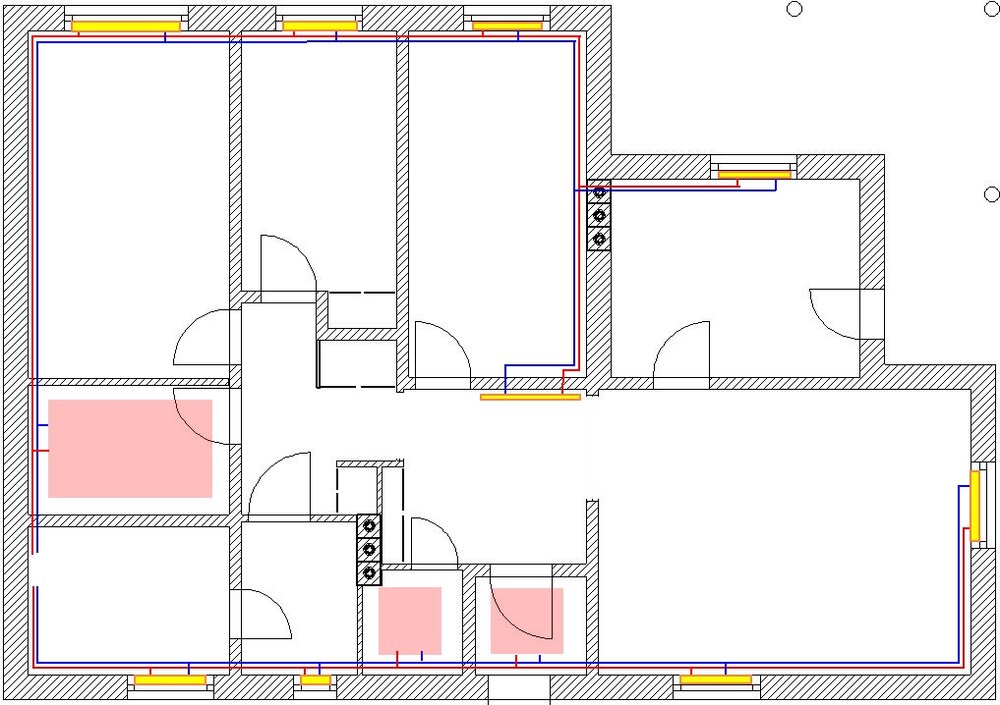

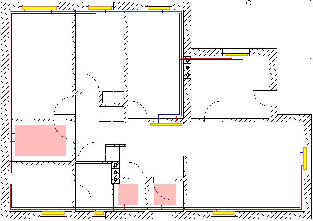

Набросал два варианта тройниковой разводки. Подскажите какой из них правильнее, или без разницы?
первый более правильный, еще более выгодный
А я почему то решил что первый неправильный и накидал второй. Поторопился.
А выгодный, это в смысле экономия около 12 м трубы? или...?
Это просто пример того(это с погружным датчиком), какую он имеет конструкцию, а настоящие имеют довольно привлекательный вид.
именно....это лишеее
В связи с тем, что выставленная мной смета содержала стоимость монтажных работ, было принято решение удалить ее. Выкладываю ее снова но без стоимости работ. Только перечень материалов и их стоимость. Жду замечаний и предложений (что добавить, что лишнее, что заменить на более понадежнее, что неоправданно дорого). Спасибо всем, кто уже высказался ранее.
P.S. В приведенной смете дан расчет на лучевую разводку. Сейчас же принято решение делать монтаж классической тройниковой двумя ветками.

......P.S. В приведенной смете дан расчет на лучевую разводку. Сейчас же принято решение делать монтаж классической тройниковой двумя ветками.
А зачем тогда выкладываете неактуальную спецификацию?!
Да и, в принципе, спецификация мало что значит без проекта.... Нечего особо комментировать, кроме уже сказанного про качественные материалы...
Неактульной она стала вчера, когда по советам данным в этой теме, принято решение изменить способ разводки. Новую смету мне еще не просчитывали.
Изменится в смете не так уж и много, ИМХО. Уберутся коллекторы, добавятся тройники, изменится диаметр и количество трубы. Вроде как все.

правильно Андрей пишет, в этой смете можно найти как негатив, так и позиитив, как при желании найти неудачный материал так и хороший..Все будет зависеть от человека, который смотрит смету..у каждого свой подход
Но вцелом она годная и может быть принята за ориентир для работы...Откровенных ляпов нет...
Вы можете задать вопрос: ее можно сделать меньше?..Я отвечу : любую смету можно сделать меньше и даже без потери качества работы, если захотеть
