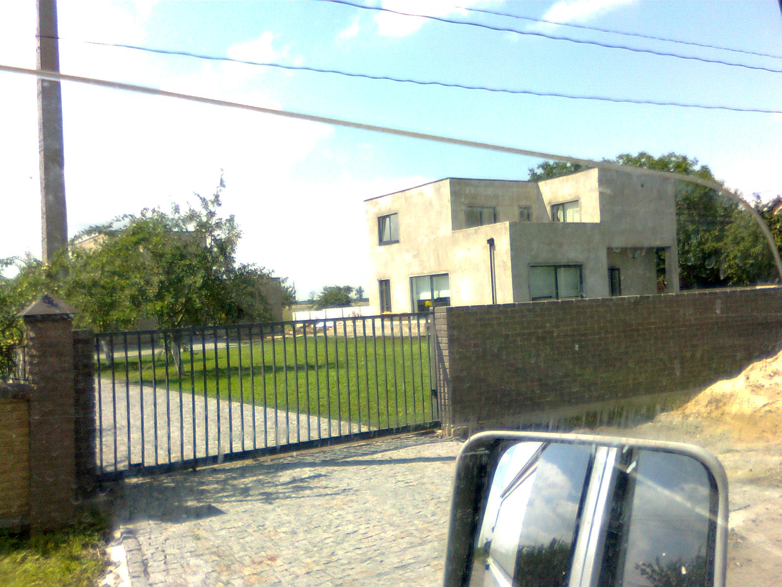

Возникла такая проблема. Частный дом, газовая колонка Vestal стоит на кухне, рядом с колонкой вытяжная труба д.100. Колонка работала нормально многие годы, пока на кухне не поставили пластиковые окна. Сейчас при работе колонки часть выхлопных газов идет через боковые проемы прямо в кухню, при этом выхлопная труба холодная, открываешь окно, моментально труба теплеет и все газы идут куда надо. Звонили сервисантам, сказали, что нужно увеличить высоту выхлопной трубы газовой колонки, а жестянщики, которым пришли заказывать трубу, сказали, что это ни чего не изменит и это болезнь пластиковых окон из-за которых пропадает разряжение воздуха. Единственное лекарство держать окно приоткрытым.
Вопрос. Неужели нужно все время при работе колонки держать окно открытым? Или есть еще способы как решить проблему.

Сообщение от SON Посмотреть сообщение
Давайте подробней про сам дымоход для колонки или фотки снаружи.
Левая труба дымоход, правая вытяжка. Я предполагаю, что и вытяжку и дымоход, нужно выводить за крышу, нового дома, но вот даст ли это результат?

Сообщение от khersonec Посмотреть сообщение
Вложение 147235
Для начала нужно утеплить, лучше даже обе трубы, выше крыши потом выводить будете, если утепление не поможет. Но раз до окон работало, знач должно прокатить.
Получается у Вас следующее, пока дымоход холодный - в нем тяги быть не может, после запуска колонки и открытии окна тяга появляется, так как есть приток, после прогрева дымохода колонка работает уже и с закрытым окном. Это кратенько, не вдаваясь в тонкости. В общем пробуйте утеплить, тока отпишитесь, зонт над дымоходом снять.
я именно по этому и спросил о холодах, ибо есть такой термин как холодная пробка в дымоходе....
