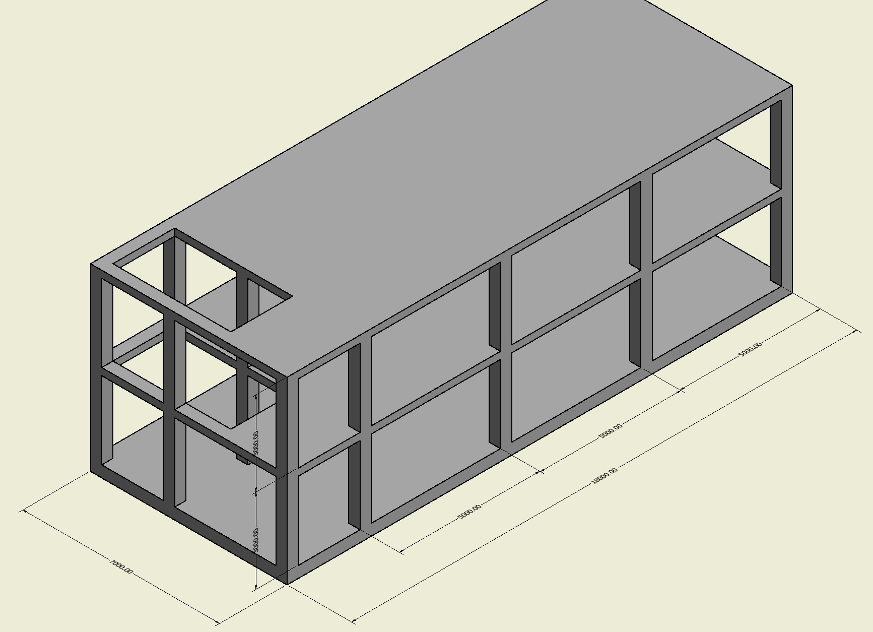

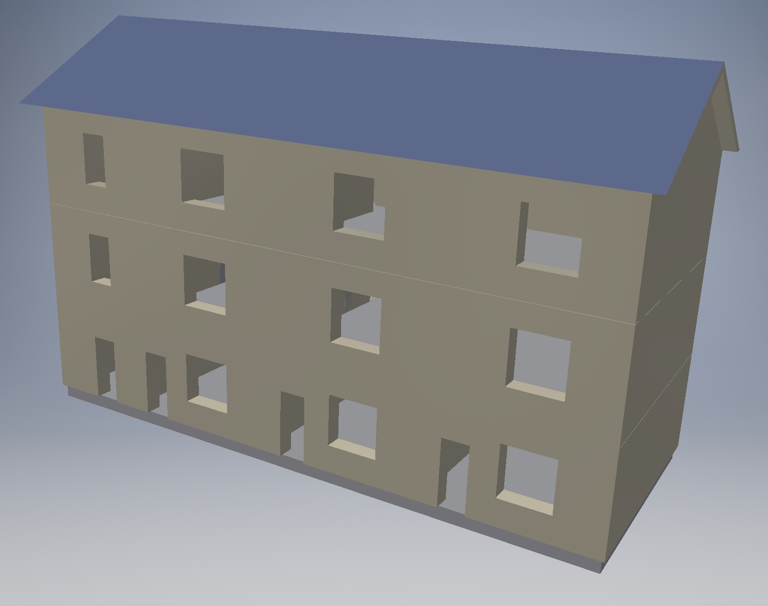

Помогите, пожалуйста, советом! Планируем закладывать фундамент весной и очень хочется заранее по-максимуму все продумать.
1. На форуме советуют, например, при закладке фундамента делать вывод канализации или, по крайней мере, заложить гильзы под трубы. Как выглядят эти гильзы? Из чего их лучше всего сделать? На какой высоте(глубине)? Как делали вы или как бы сделали?
2. Многие делают черновую стяжку пола еще на этапе фундамента. У нас цоколя не будет, стояк один (см.план). Значит ли это, что лучше сразу заложить трубы канализации в эту стяжку? (И что потом делать, если прорвет?) Или заложить только стояк, а горизонтальную разводку в с/у и на кухню делать потом?
3. Закладывать ли гильзы (из ПВХ трубы? Или из чего их делают?) под канализацию и воду во внутреннюю несущую стену (чтобы подвести канализацию и воду в кухню)? Или сразу трубы? А под отопление?
Всем спасибо за советы!

Гильза- это кусок трубы,внутренним диаметром милиметров на 50-60 больше, чем пропускаемы через нее трубопровод...
Вы подумайте, может Вам в топочной поставить небольшой трапик-на случай слива из системы отопления..?
Тогда и выпуск может из топочной идти...

Сообщение от Gidra Посмотреть сообщение
А что такое "небольшой трапик"? Т.е. слив в полу?

Сообщение от Luko Посмотреть сообщение
Совершенно правильно, да еще и с сифоном.

это все прячется в черновую стяжку? т.е. надо проложить горизонтально трубу от стояка так, чтобы потом трапик оказался вровень с полом, а это значит что и труба и сифон должны быть хорошо утоплены (чистовой пол ведь всего пару см?)
Luko вне форума   Ответить с цитированием Вверх
Правильно. Но трапик Вам выставит плиточник.
