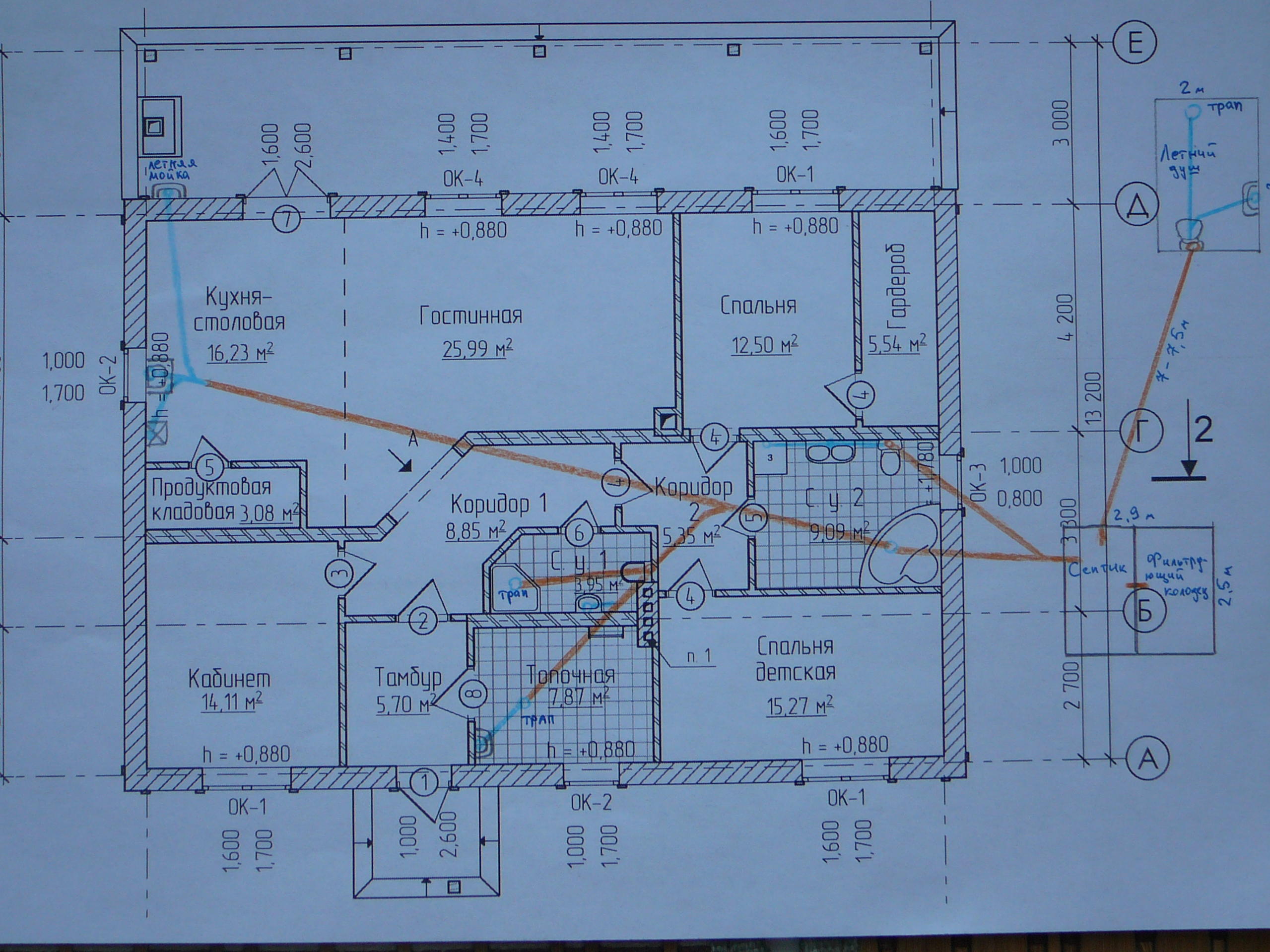

Здравствуйте подскажите как тут развести канализацию и сколько это будет стоить ? теплый пол только там где диван.
я кАнешна полный ноль в строительстве... но на кой под диваном теплый пол ? ума не приложу... он должен быть в с\у и в кухне... это да...

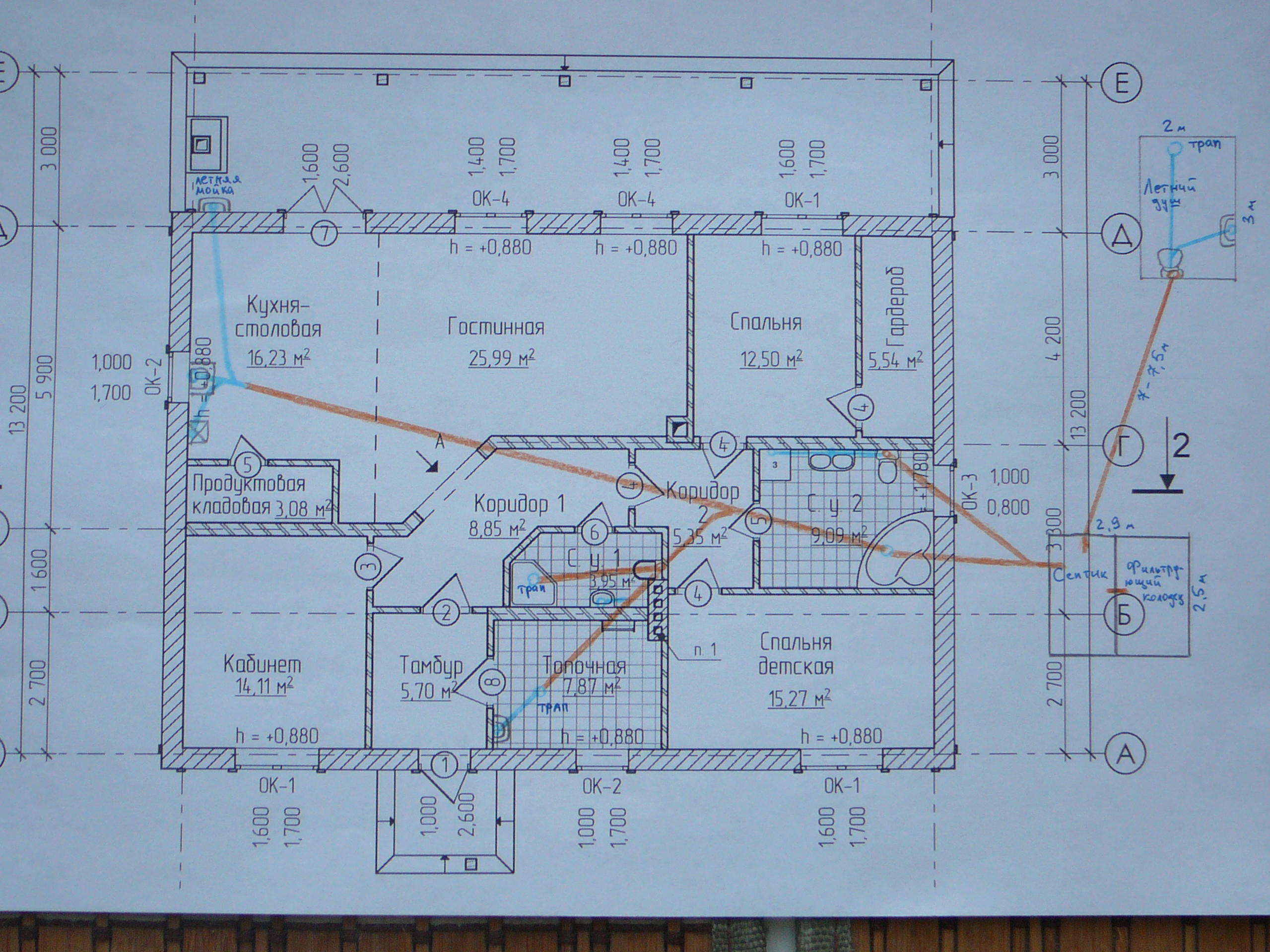

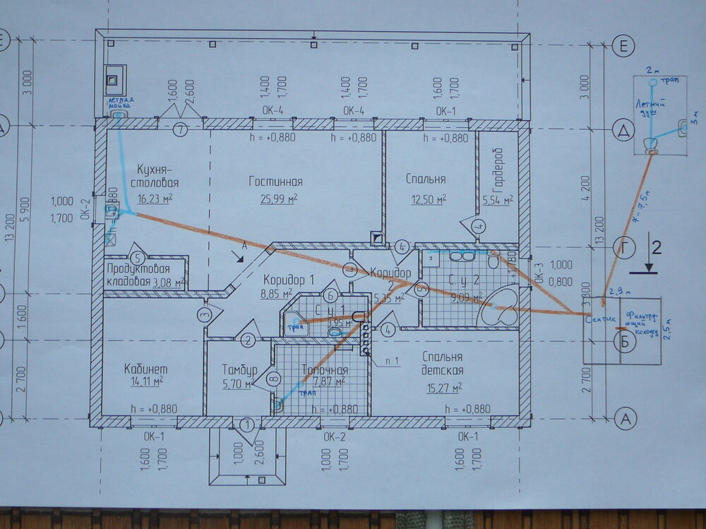

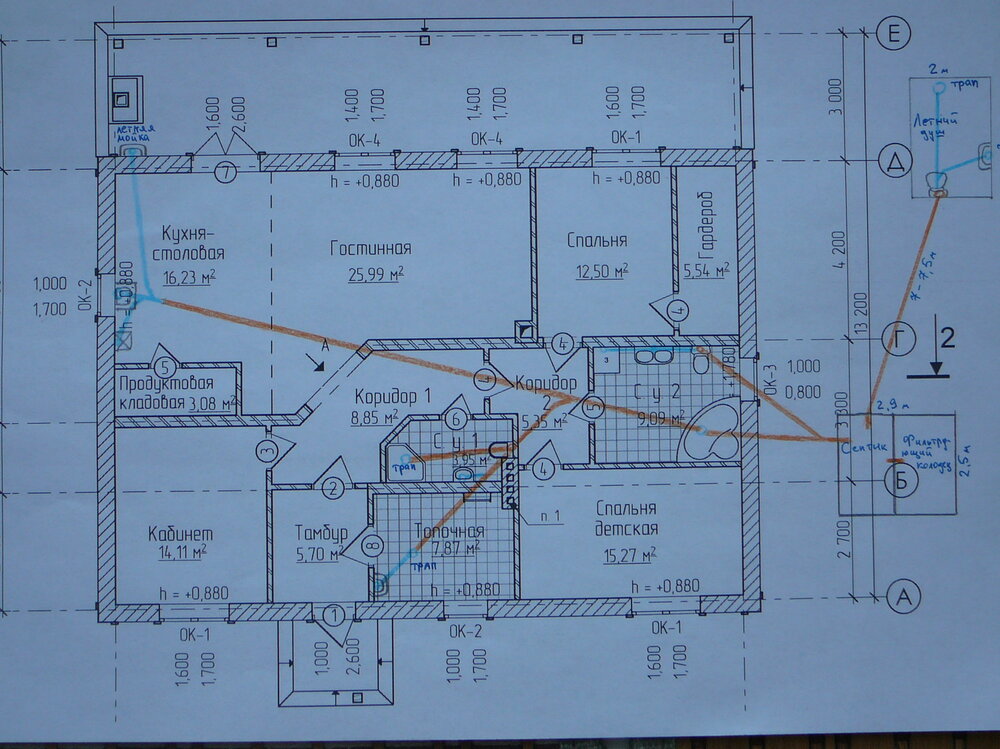

Добрый день, доблестным сантехникам.
Хотел бы тоже проф оценки своей схемы разводки труб канализации. Оранжевым нарисована 110-ая труба ПВХ, голубым—50-ая ППР. Дом 1-этажный, стояки отсутствуют как класс, везде лежаки. Каналью планирую укладывать под слой подсыпки под плиту фундамента из песка и щебня. Соответственно под каждым сантехприбором коленом и отводом вверх от лежня (лежака?) планирую протянуть выводы с раструбами по 0,7-0,8м (0,4м—утрамбованная подсыпка, 0,3м—пирог плиты.) Схема расстановки приборов не поменяется, унитазы планируются на инсталляционных модулях и соответственно будет фальшстена из ГКЛ. Угадать высоту точно необходимо лишь для трапов. Покритикуйте схему и ответьте на пару вопросов, пожалуйста:
1. слив от конденсационного котла можно выводить в общую каналью?
2. тоже для центрального пылесоса?
3. можно ли выполнить разводку для центрального пылесоса из обычной канальи 50мм? Продавцы пылесосов страхуются и продают для этих целей трубы 51мм раза в 3 дороже, чем допустим MAGNAplast, которым планирую развести каналью. Кто-нибудь сталкивался с этим вопросом на практике?
4. чугунные трубы 110мм ещё существуют? Для подачи воздуха к камину последний отрезок хотел бы выполнить не плавким материалом, но ни в специализированных магазинах, ни в эпицентрах/новыхлиниях чугунных труб не видел.
5. где удобней из практики сделать вывод под угловую ванну (на схеме видно)—ближе к стенам, по центру?

1.ДА
2.Согласен
3.Лучше в стене, чтобы не было "соплей" и не резать тумбу.
4. Да, только не прямо под самим сифоном, иначе не выкрутитесь.
