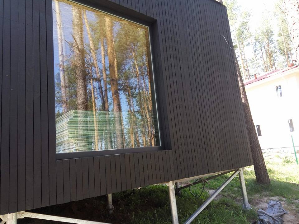

Этой весной на меня вышли архитекторы строящие стильный каркасник. Заказали такой же фасад как у меня дома, но доска уже (80мм) и тоньше (20мм). Также фасад должен быть черным и не выгорать, колорированая контр_рейка чтоб не светилась сквозь щели.
На фото в галерее процесс изготовления обожженного фасада, все дерево после тех сушки, влажность 12%, нестроганное.
