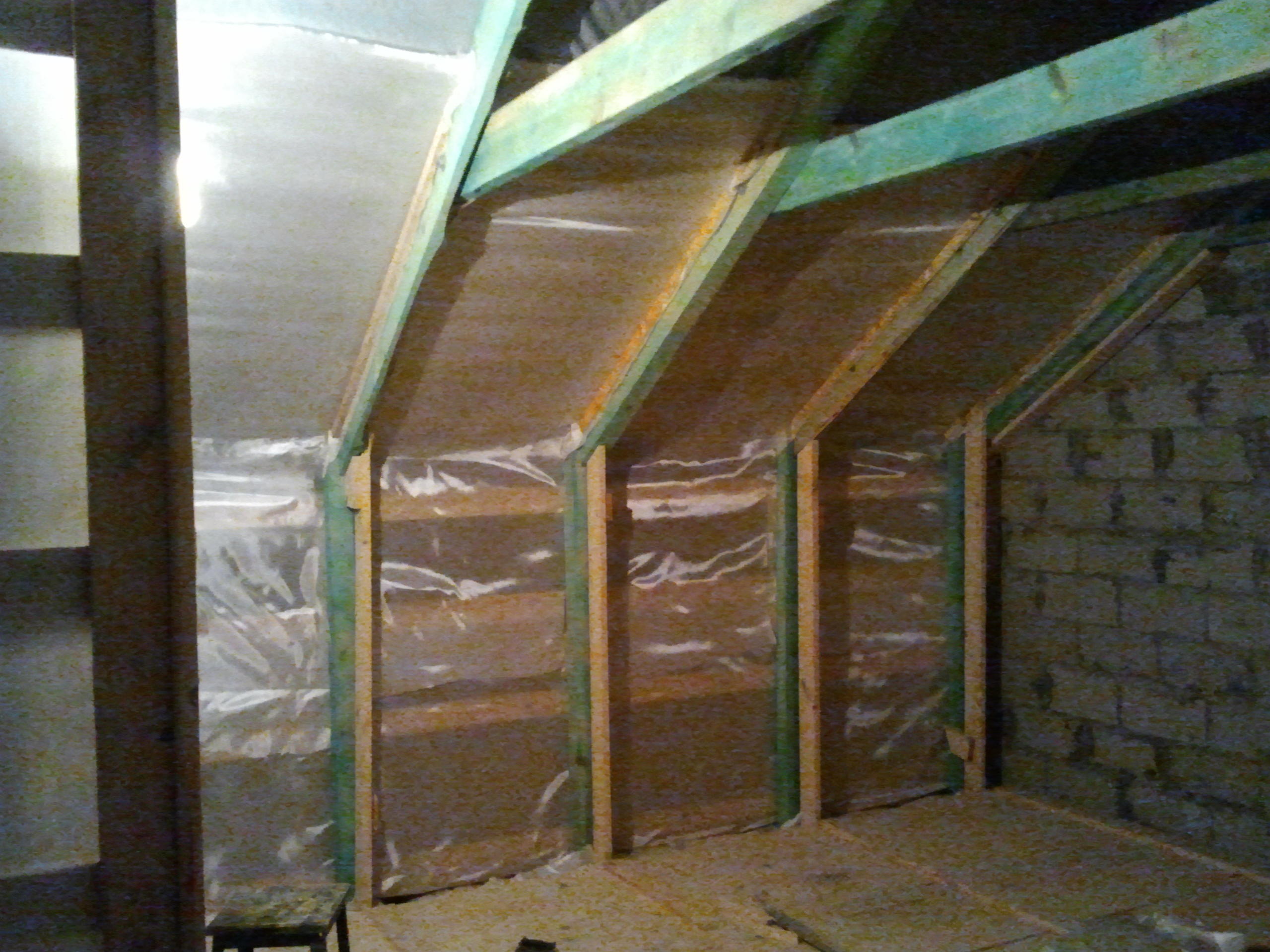

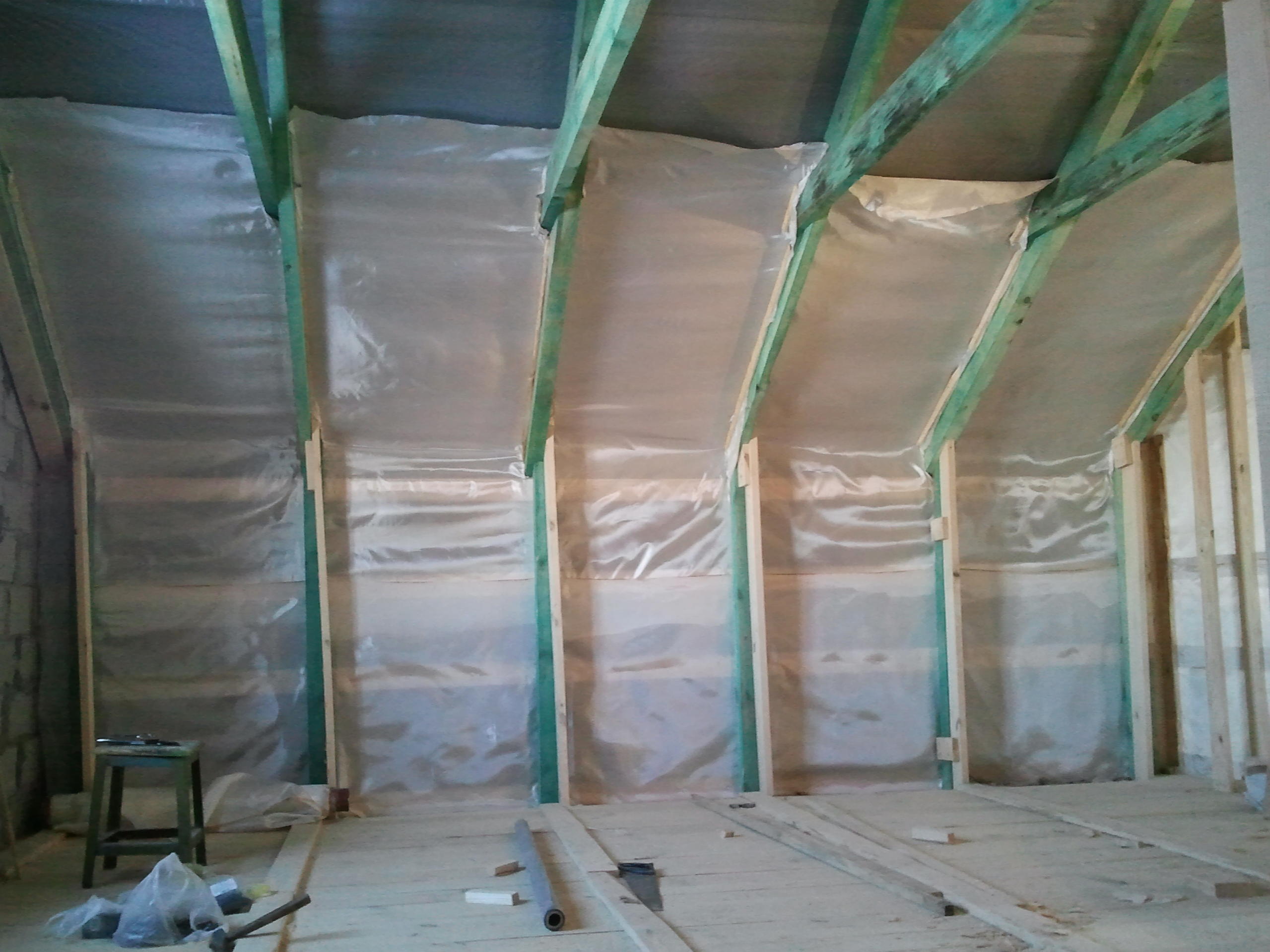

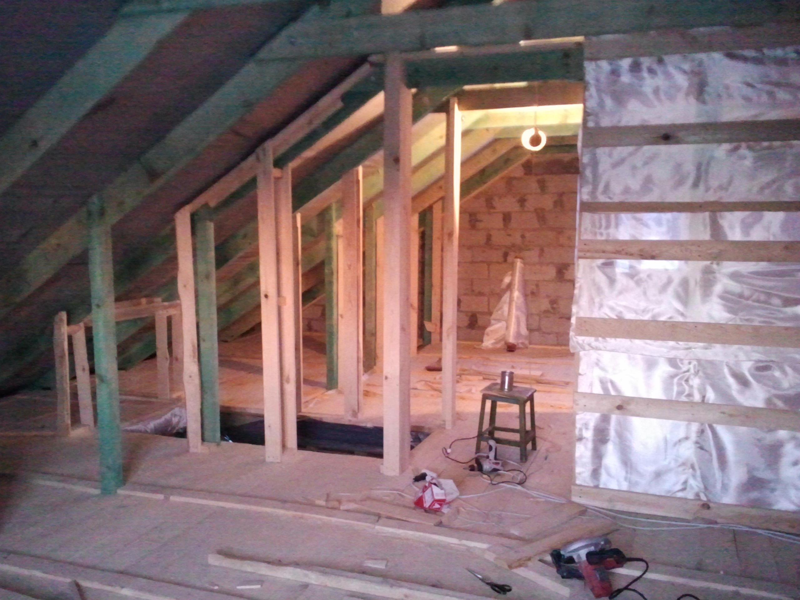

Работал вчера вечером, ставил стены на втором этаже. Как раз в это время резко снижалась температура на улице... Обратил внимание на то, что прямо на глазах пленка гидробарьера под черепицей стала покрываться сначала испариной, а потом инеем... сильно мне это не понравилось... вентиляция сейчас на втором этаже не плохая, т.к. щели еще не все заделал и ветерок чувствуется... задумался...Ж-) Что-то мне все эти пленки не по душе...:no: во-первых х.з. как долго они прослужат... а поменять их - надо крышу разбирать... потом парят они... если вата так хорошо пропускает пар, ну так и пусть себе пропускает... пар пришел и ушел... а с пленками в любом случае будет сырость... А если щели все позатыкаю так вообще герметичная консервная банка получится... а как дышать в ней? Ролики есть в сети про старые каркасники с Сибири... там никаких пленок не было, была просто бумага и утеплитель - до сих пор стоят и все нормально... :crazy:
а как дышать в ней?
Вас спасет правильная вентиляция :) Подышать через кирпич так же сложно, как и через пленку.

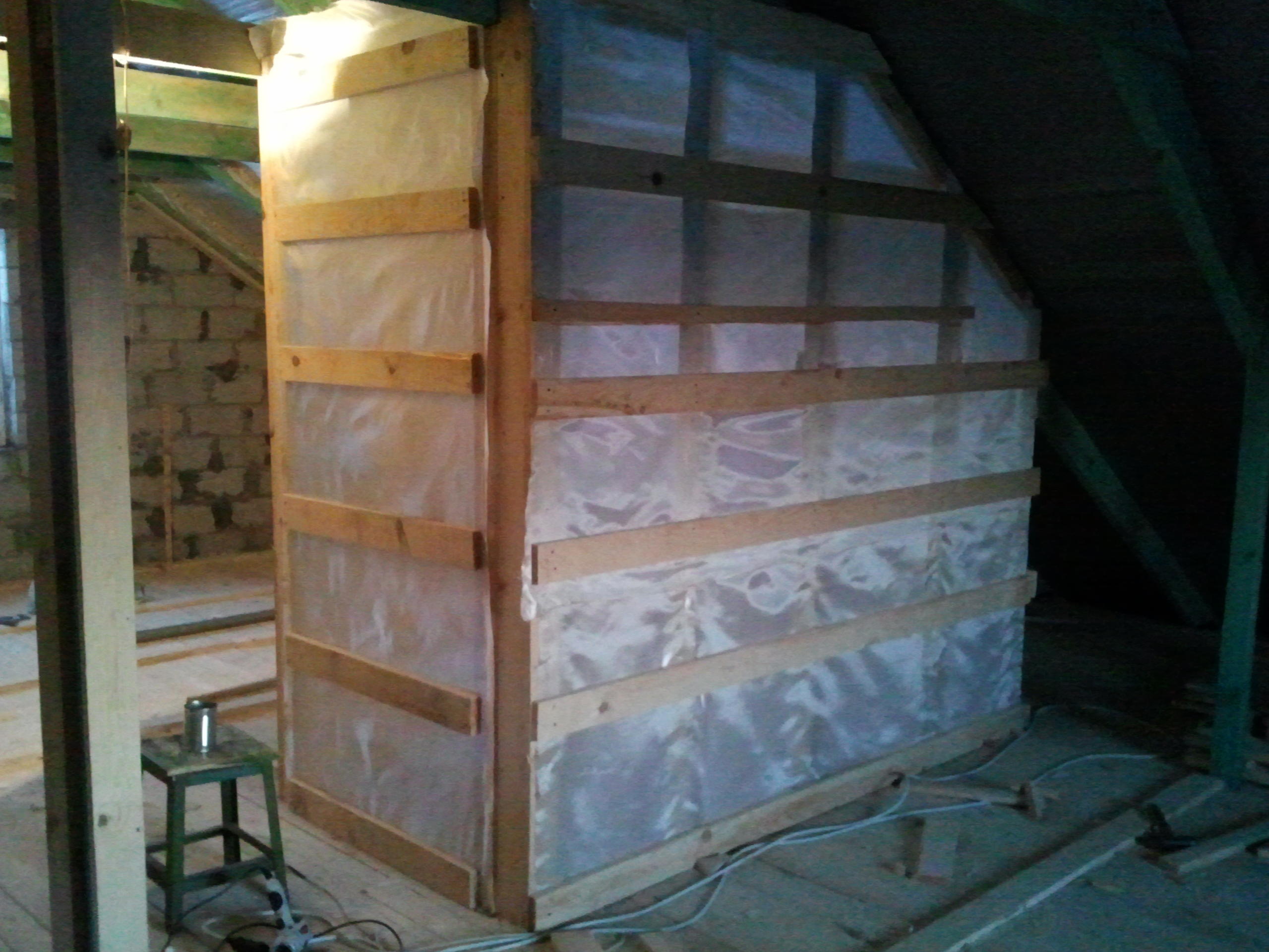

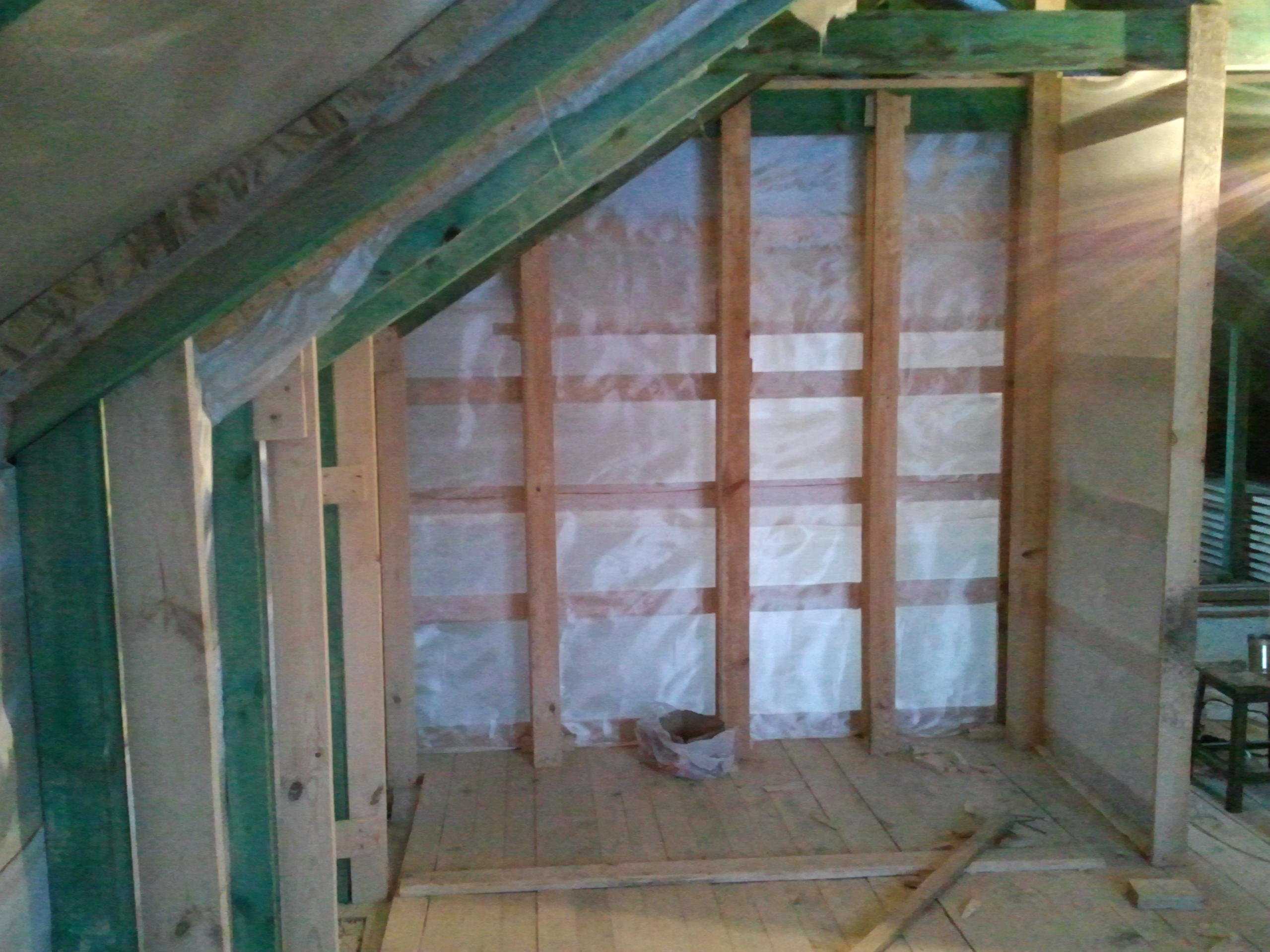

Ставлю стены, натягиваю стеклоткань...
Простите за дилетантский вопрос. А для чего?
А как мне стену сформировать? Там только вертикальные стойки и дальше пустота, на чем вате держаться? ... стеклоткань дышит, пропускает хорошо пар и крепкая. Вот и будет такая стена - стойки - стеклоткань - доска 10см через 40-50 см поперек - это задняя часть. Передняя часть - стойки - паробарьер - доска 10см через 40-50 см поперек - вагонка вертикально.
Да и потом - стеклоткань просто есть, покупать не пришлось.
Я себе думал из доски, фанеры или чего-то подобного.
Нормальный вариант. :) Надеюсь про вентиляцию карманов, которые за утеплителем будут, не забыли?
Добавлено через 3 минуты
А вентилировать как? Фанера будет на пути паров стоять. :) Там только одна задача - удержать утеплитель в проектном положении. Но дышать утеплитель должен свободно.
Из доски можно, только много доски надо... дорого будет. Можно, наверное, пустить какое-нибудь полотно типа ветробарьера... но я тут не знаток...
Нормальный вариант. :) Надеюсь про вентиляцию карманов, которые за утеплителем будут, не забыли?...
Пока с вентиляцией дела неважные... Может быть возьму коронку и перфоратором сделаю отверстия в фронтонах, но тут надо еще какие-то коробочки на фасад придумывать... хотя проще будет взять толстое сверло и насверлить дырок в подшиве... у меня софиты без перфорации. Буду думать... Надо будет еще прорезать гидробарьер под коньком, снег перестанет идти - сразу прорежу и поставлю коньковую ленту, уже куплена.

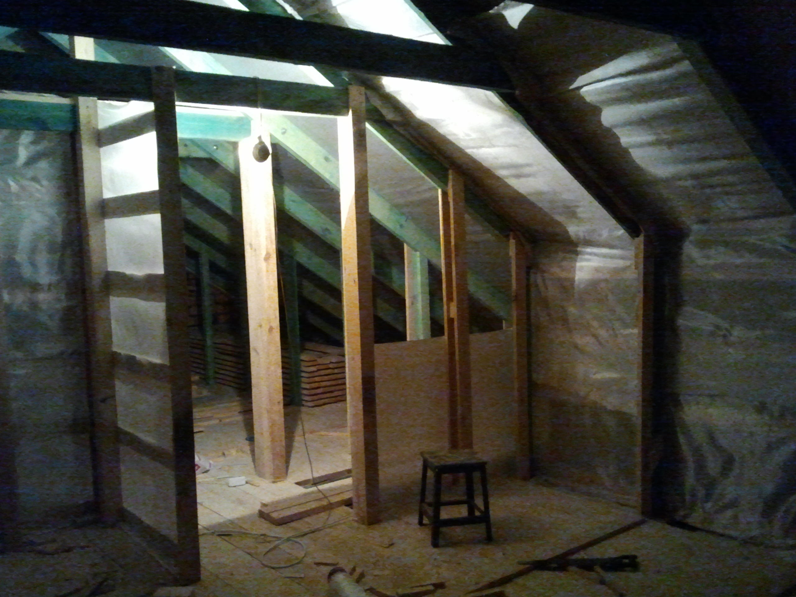

Сегодня опять работал. Одна стена уже готова принимать вату.
Стеклоткань на покатом участке набита на расстоянии 2 см от гидробарьера для обеспечения воздушного зазора.

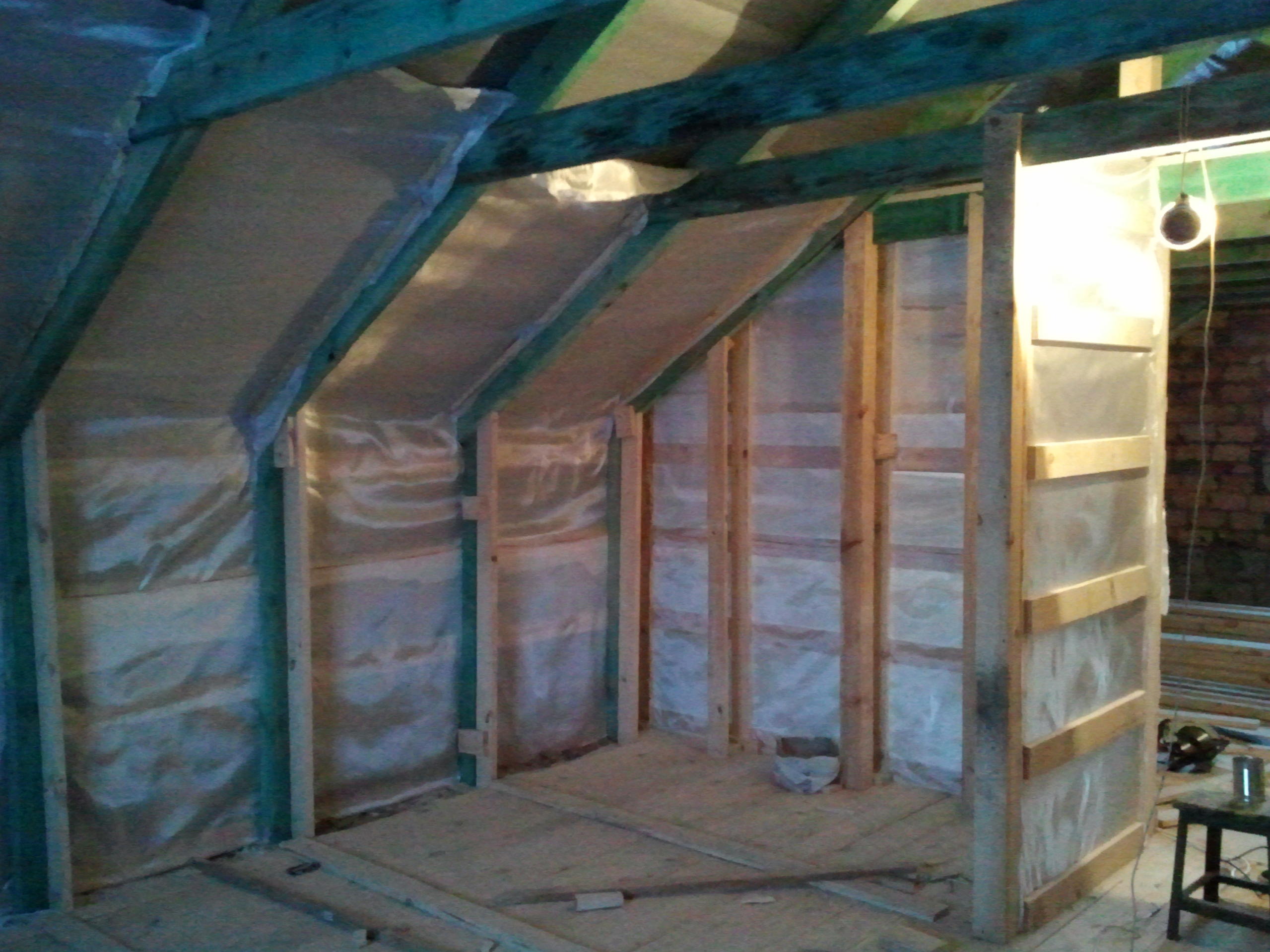

Очередной рабочий вечер... еще одна стена готова принять вату...

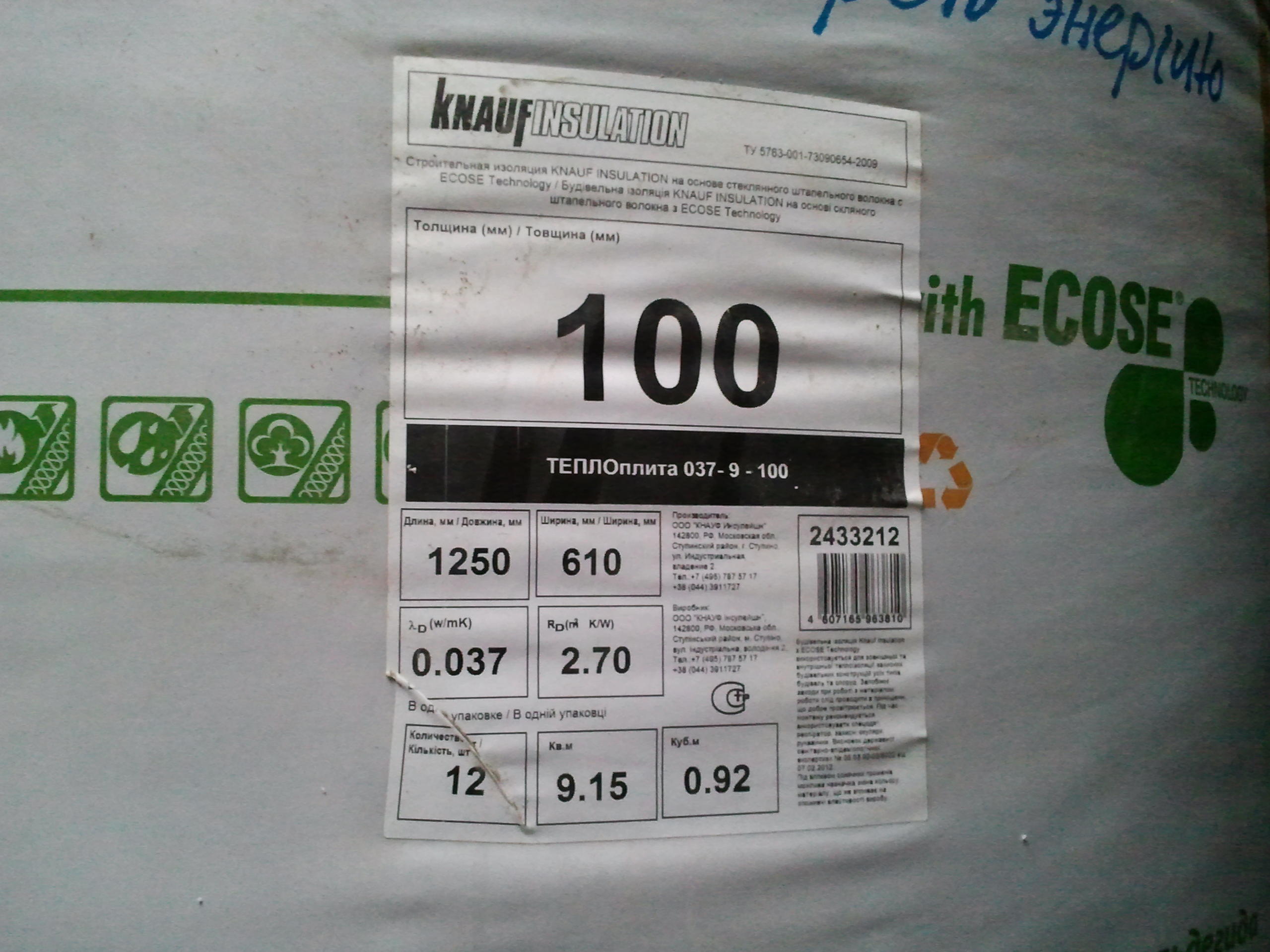

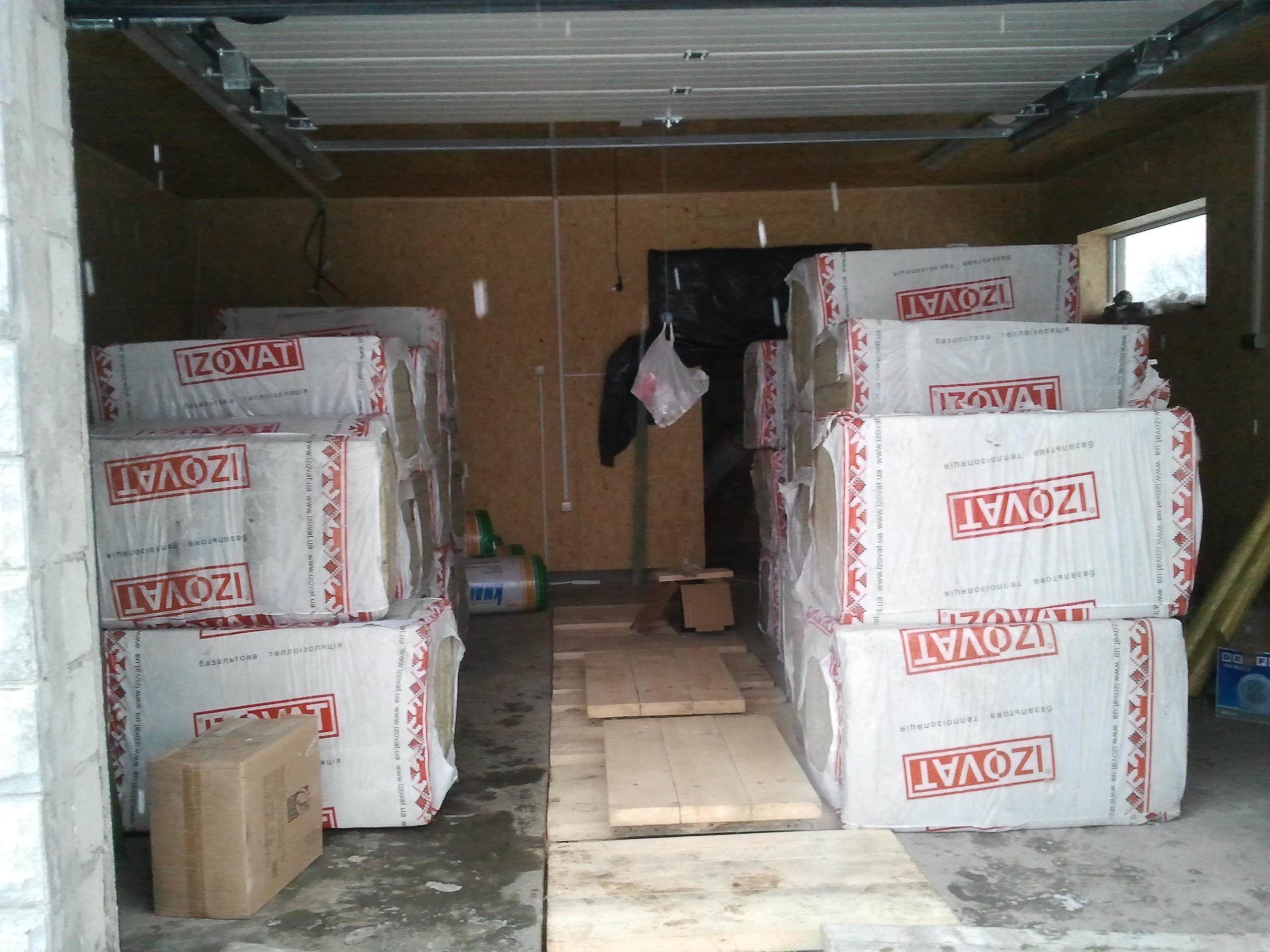

Приехала вата для стен и потолка 2-го этажа... теперь будет чем заняться...

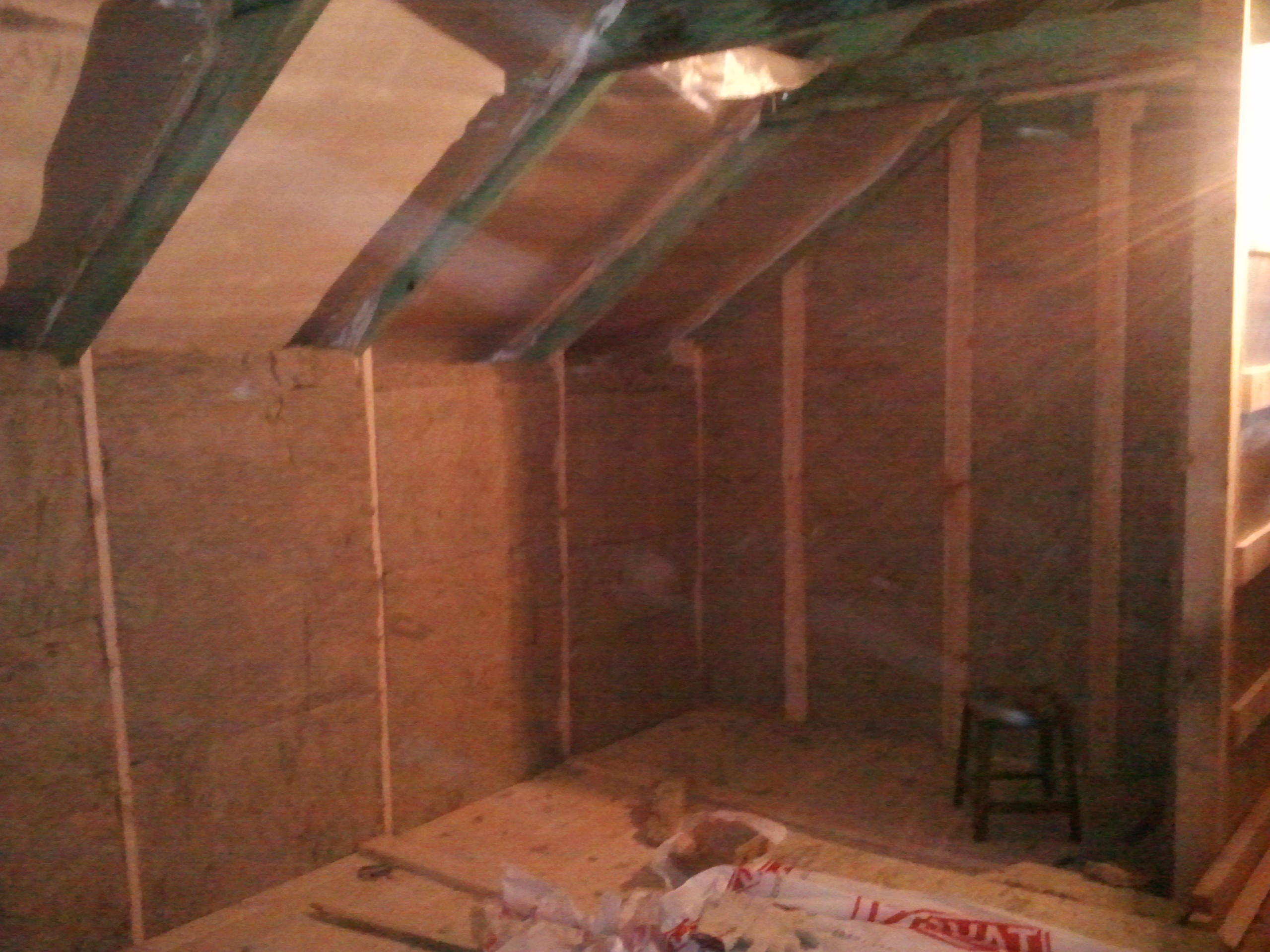

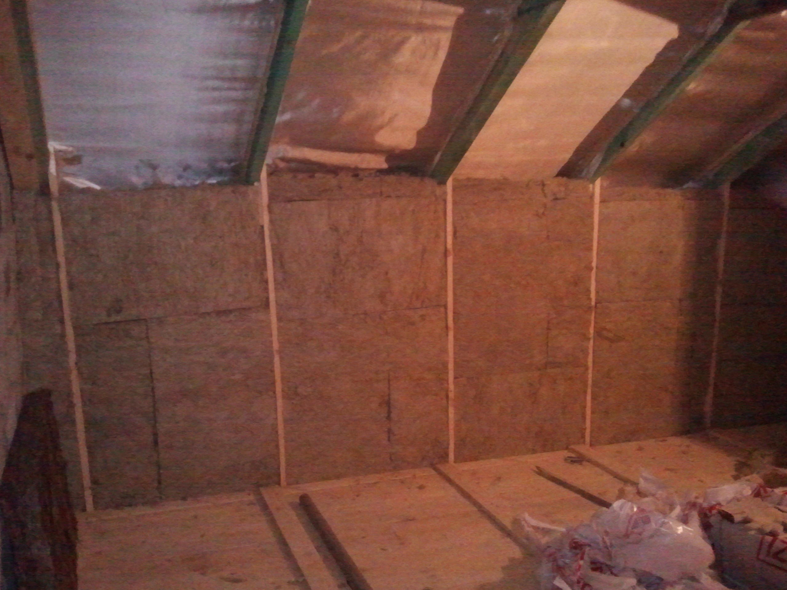

Приступил к освоению ватных запасов... Попробовал напонять стены... ничего сложного :) основные трудозатраты - затащить тюк ваты на второй этаж по приставной лестнице в одиночку... базальтовая вата таки тяжелее стеклянной Ж-)

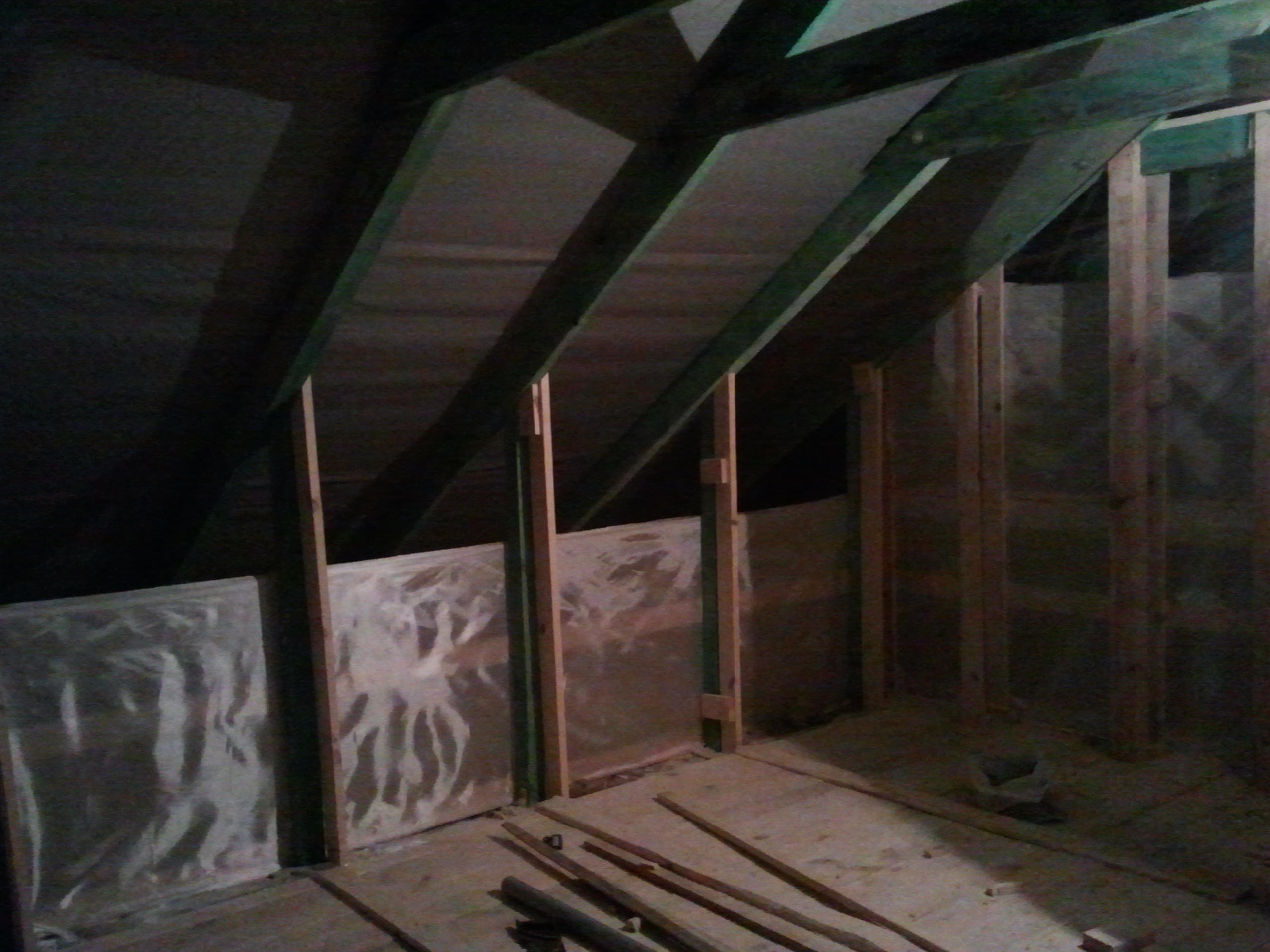

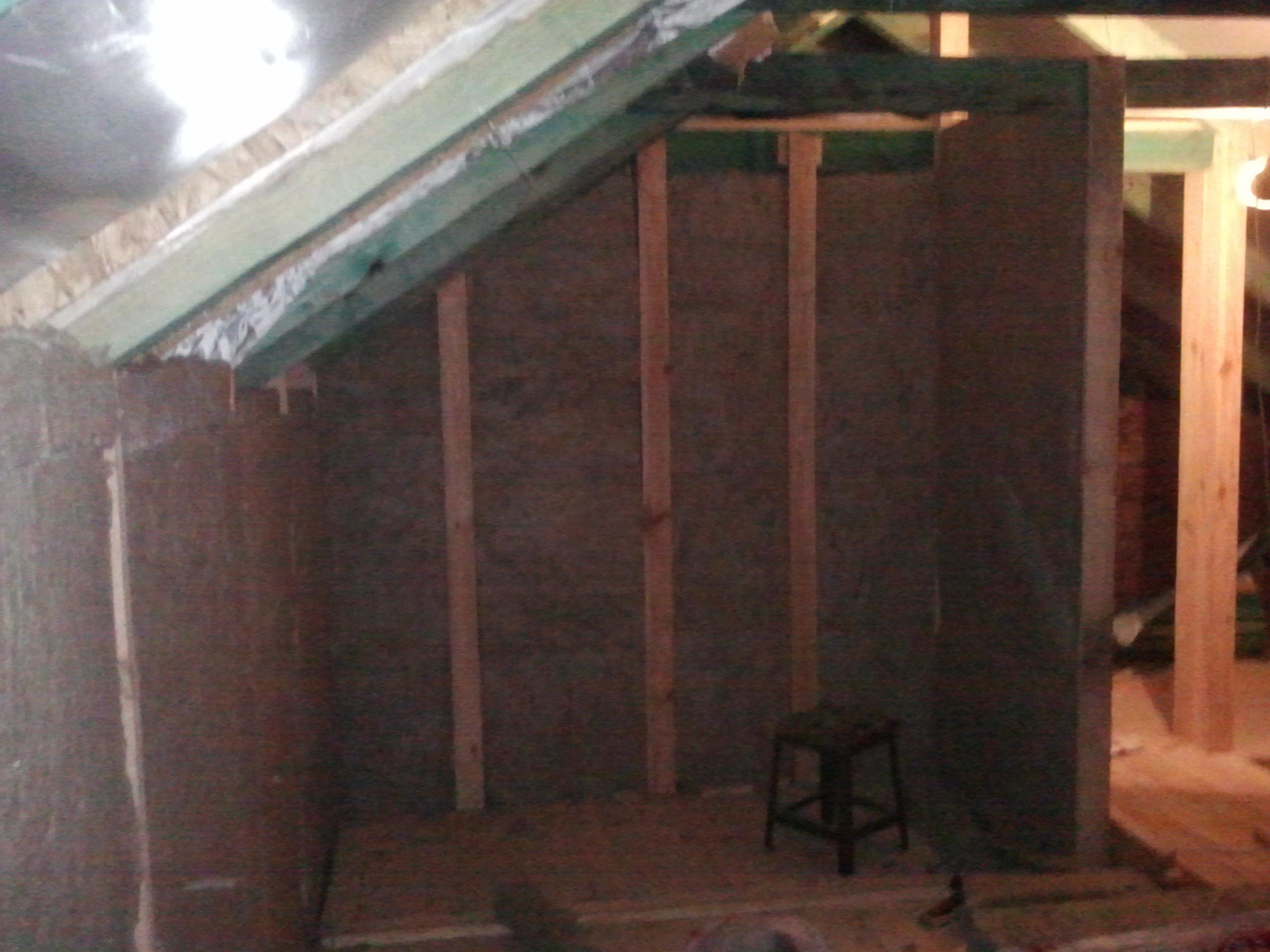

Состояние на сегодняшний вечер:
Вату ставлю в стену в два слоя, один слой вертикально, другой горизонтально... стараюсь перекрывать стыки.

Сколько же он весит? :) Если верить тому что написано, то всего 14 кг :)
Или вата намокла?
По приставной лестнице его нужно не тащить, а толкать перед собой :). Так намного легче. Или, как вариант - складываете вату "горкой", верхние тюки ставите вертикально, заходите на второй этаж, а потом просто хватаете тюк рукой и затаскиваете на второй этаж. Я этими двумя способами на чердак заносил вату (там ее дохрена у меня пошло :oops:).
Обычно упаковка ваты с плотностью от 30 до 50кг/м3 весит от 10 до 20кг (смотря как упакована и какая реальная плотность). Главная проблема, что ее неудобно брать.
