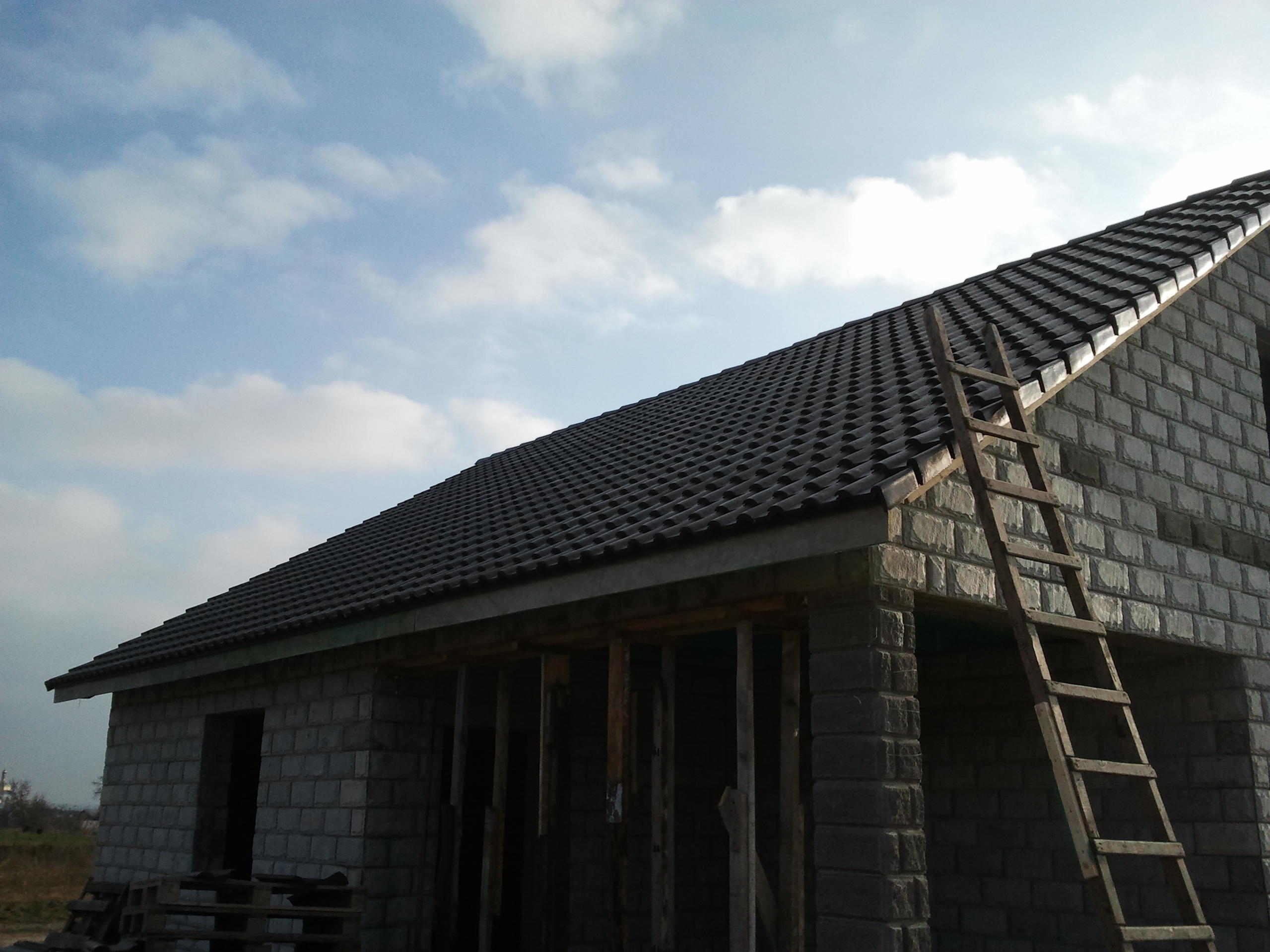

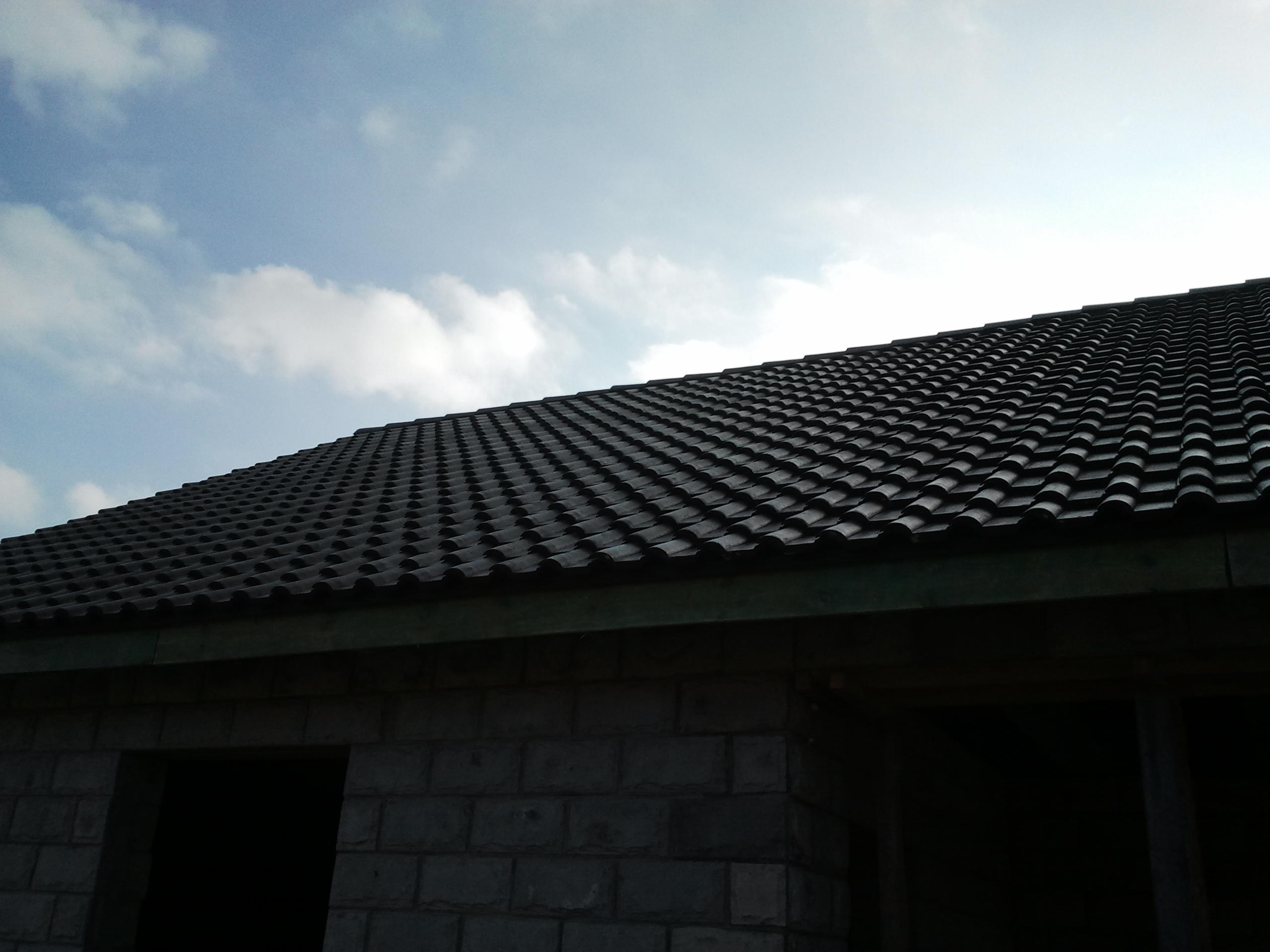

SergeUA Опубліковано: 22 листопада 2012 Автор Поділитись Опубліковано: 22 листопада 2012 ...Не примите за злорадство, но "чудес не бывает". Зато они вам дешево крышу делают. А та разница в 50грн на метре, которую вы экономите на нормальных крышниках, вылазит вам в переделки и доработки и головную боль. ... А где взять то нормальных??? Вы давно в провинциях были? Хорошо, что хоть трезвые по крышам лазают... нет людей вообще, у кого руки не из жопы и голова не только шапку носить... все свалили... кто по столицам, а больше за кордон... 1 Посилання на коментар Поділитися на інших сайтах More sharing options...

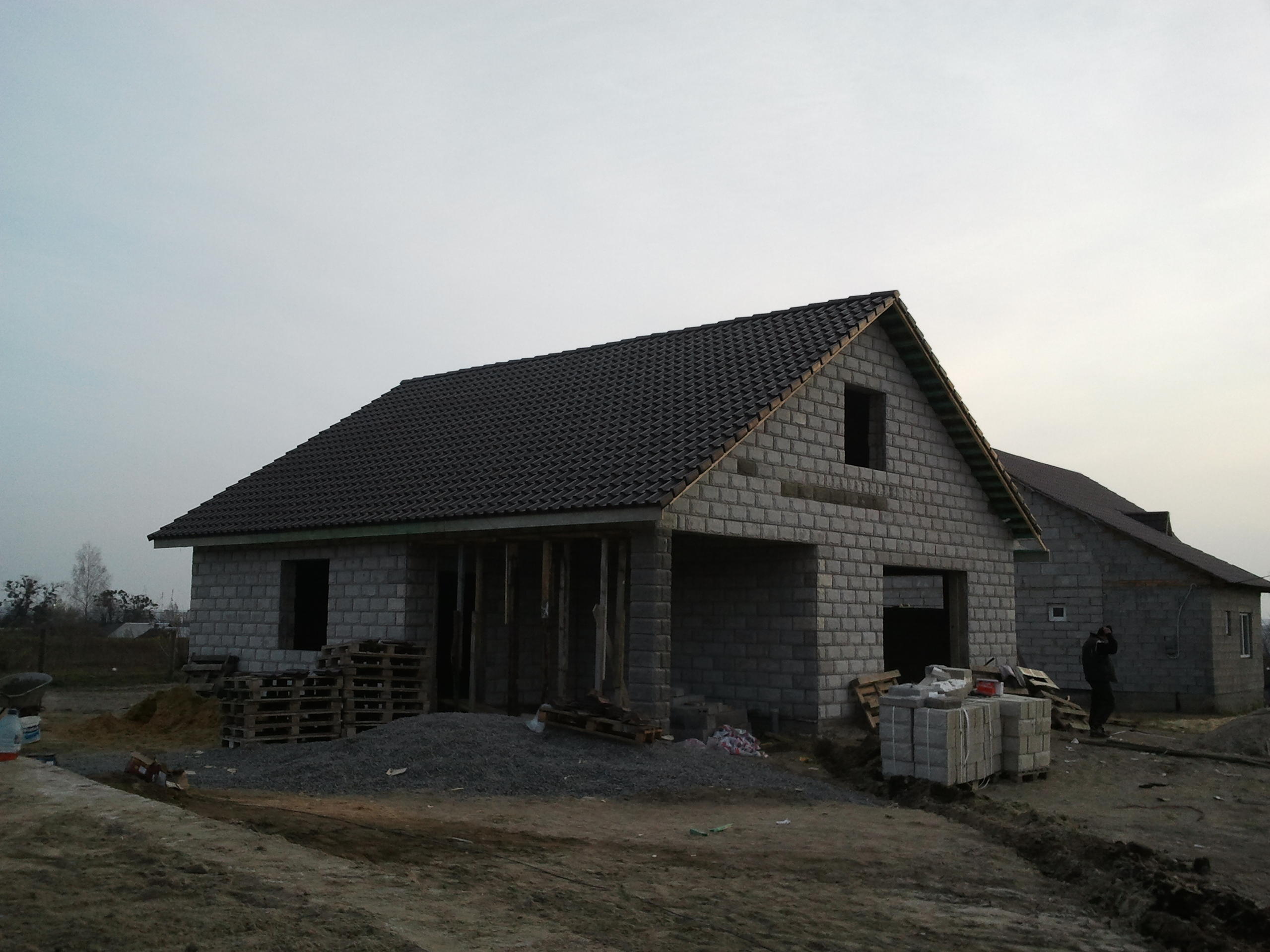

SergeUA Опубліковано: 22 листопада 2012 Автор Поділитись Опубліковано: 22 листопада 2012 фото давайте у вас не СДМ правильно? через крышу вообще ни одна труба не проходит (вытяжка, фановая, котел)? Добавлено через 1 минуту ну так почти соседи покритиковать мы всегда рады а потом и в гости заехать Труб пока нет и не предвидится. Каменка - труба через стену, вентиляция - а окна к чему?, в сортире - клапан поставлю... и вообще все это сооружение - это БАНЯ + ГАРАЖ! Фундамент дома пока только залит... В гости - всегда пожалуйста, мы гостей уважаем. Только часто ли Вы в глуши такой бываете? Я у Вас точно много чаще Посилання на коментар Поділитися на інших сайтах More sharing options...
lim Опубліковано: 22 листопада 2012 Поділитись Опубліковано: 22 листопада 2012 сооружение - это БАНЯ + ГАРАЖ! Фундамент дома пока только залит... В гости - всегда пожалуйста, мы гостей уважаем. Только часто ли Вы в глуши такой бываете? Я у Вас точно много чаще ну так всеравно кровельщиков тренировать надо, дом будет тоже из черепицы? как раз в субботу мимо проезжал .... а так приезжайте в гости Посилання на коментар Поділитися на інших сайтах More sharing options...
SergeUA Опубліковано: 22 листопада 2012 Автор Поділитись Опубліковано: 22 листопада 2012 (змінено) ну так всеравно кровельщиков тренировать надо, дом будет тоже из черепицы? как раз в субботу мимо проезжал .... а так приезжайте в гости Дом будет не известно когда... финансы, однако... но если уж на гараже ЦПЧ, то на дом грешно что-то другое класть... С крышниками во время обеда достигнута договоренность, что нижний ряд черепицы будет снят и весь узел переделан... вопрос "КАК переделан" еще до конца не решен... аэроэлементов у нас никто в глаза не видел... взять их негде... будем что-то придумывать на месте... Хотя я бы этих самых аэроэлементов как у Luko прикупил бы... Может такие элементы есть в Ровенском Эпицентре??? Мог бы подскочить в субботу. А где Ваша стройка? На сегодня крыша отложена. Крышники полом занимаются в гараже Змінено 22 листопада 2012 користувачем SergeUA Посилання на коментар Поділитися на інших сайтах More sharing options...

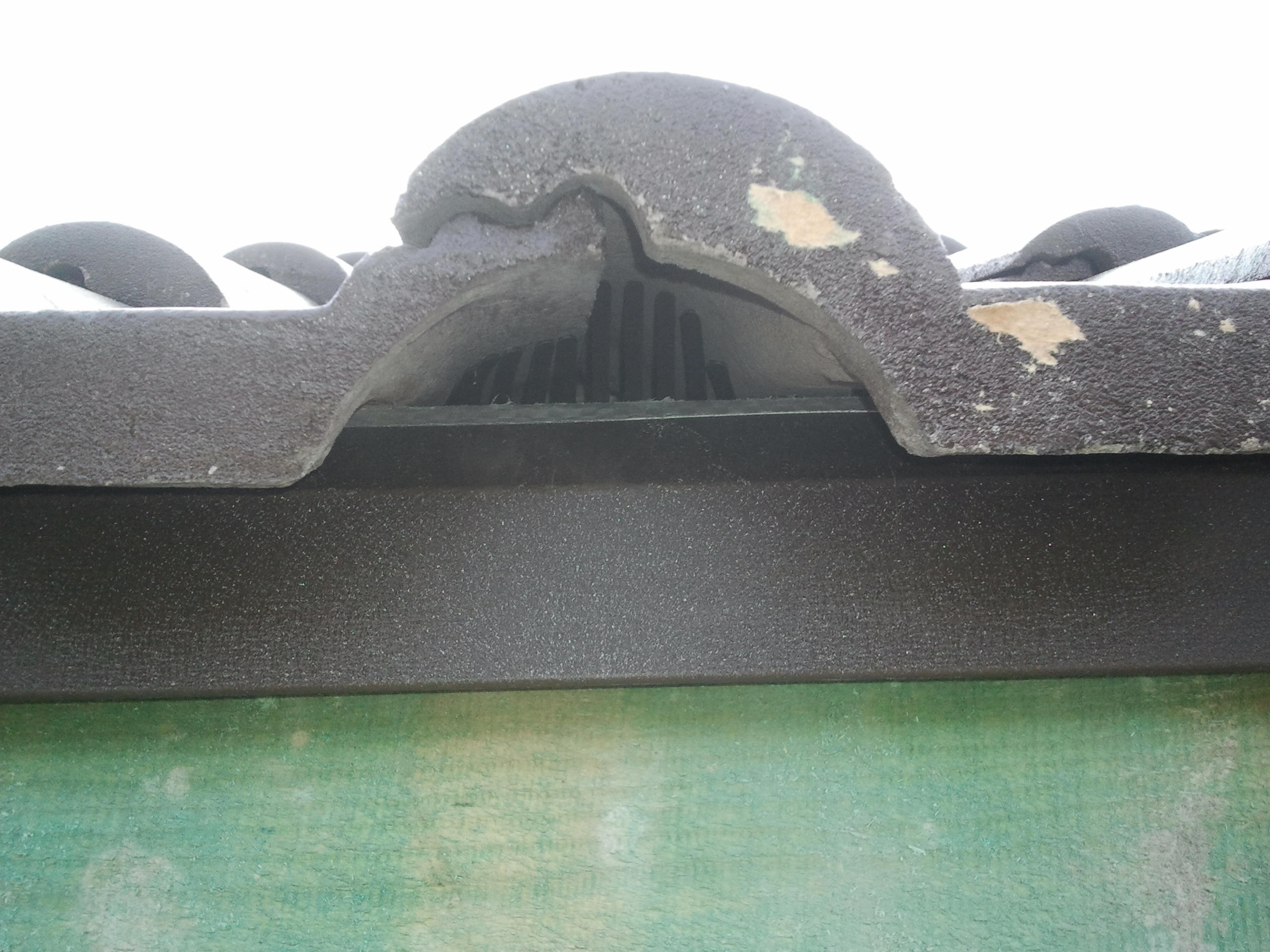

lim Опубліковано: 22 листопада 2012 Поділитись Опубліковано: 22 листопада 2012 Хотя я бы этих самых аэроэлементов как у Luko прикупил бы... А где Ваша стройка? а что острожские производители черепицы не знают где брать эти аэроэлементы и не знают про их необходимость??? если что я в Бармаках под Ровно и черепица у меня браас если что пишите в личку телефон раскажу что и где брать Посилання на коментар Поділитися на інших сайтах More sharing options...

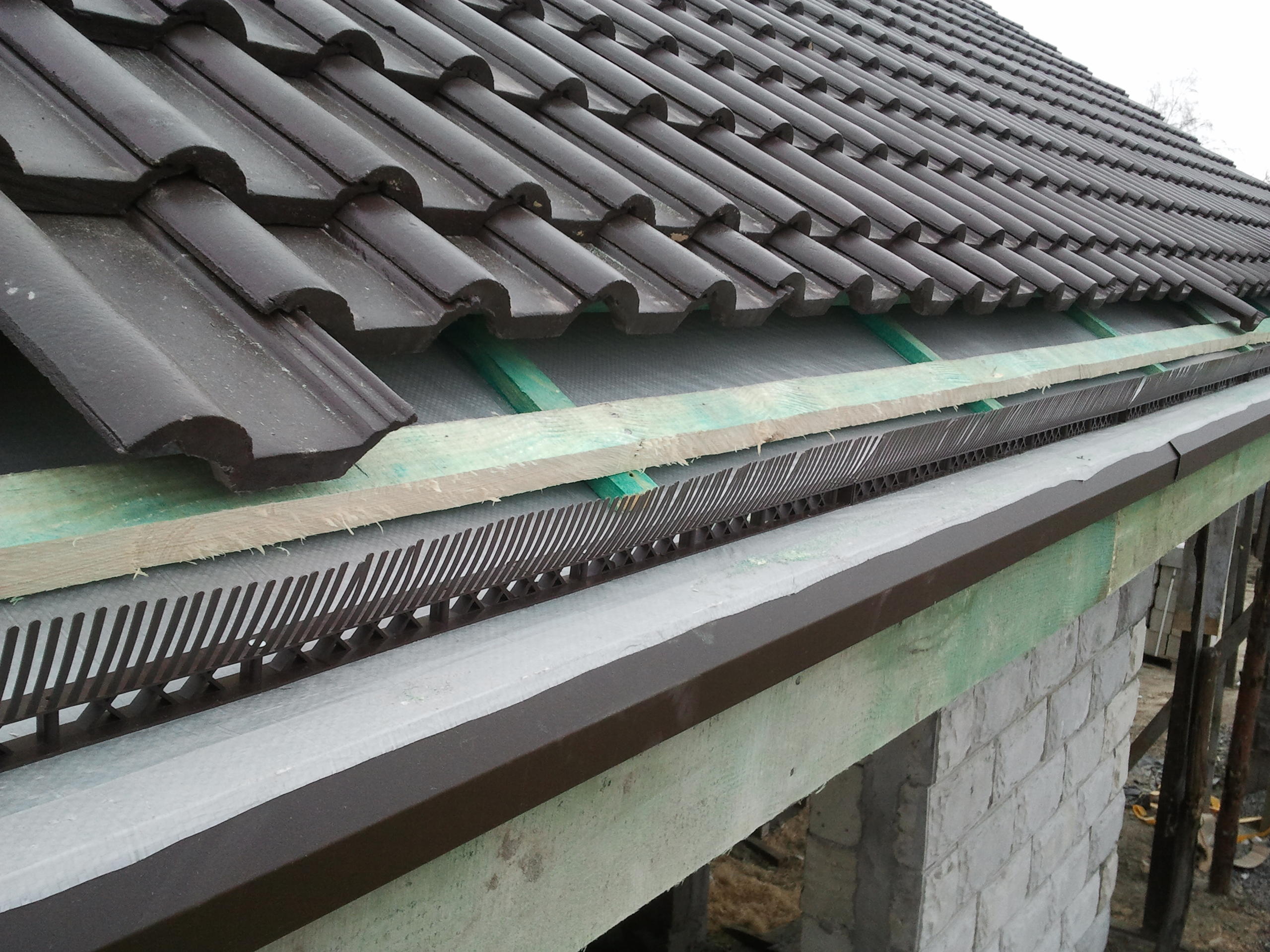

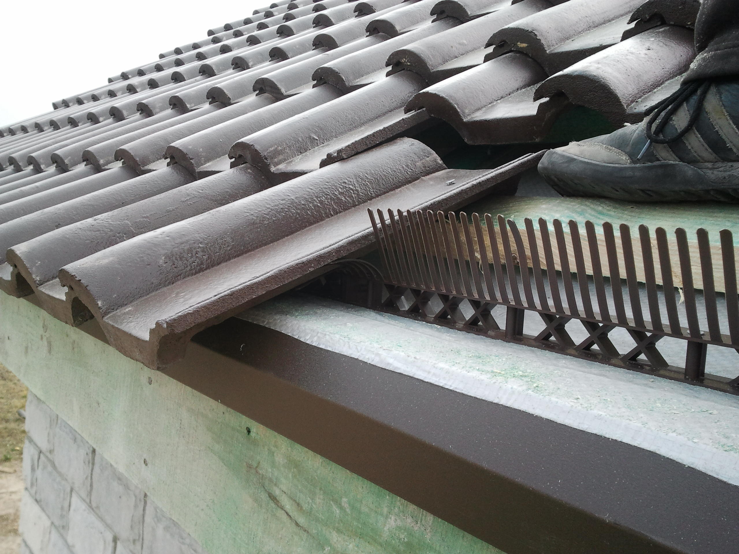

SergeUA Опубліковано: 22 листопада 2012 Автор Поділитись Опубліковано: 22 листопада 2012 а что острожские производители черепицы не знают где брать эти аэроэлементы и не знают про их необходимость???... Сегодня вечером я им задам этот вопрос... Добавлено через 1 час 34 минуты вот как у меня делали А реснички точно вверх торчать должны? Сегодня вечером уже привезут подобные аэроэлементы... спасибо LIM, подсказал где можно взять... Посилання на коментар Поділитися на інших сайтах More sharing options...
Luko Опубліковано: 22 листопада 2012 Поділитись Опубліковано: 22 листопада 2012 А реснички точно вверх торчать должны? Сегодня вечером уже привезут подобные аэроэлементы... спасибо LUM, подсказал где можно взять... точно вверх, но кончики должны смотреть не на конек, а на свес (у меня неправильно) короче, против движения потенциального воробья... Посилання на коментар Поділитися на інших сайтах More sharing options...
SergeUA Опубліковано: 22 листопада 2012 Автор Поділитись Опубліковано: 22 листопада 2012 точно вверх, но кончики должны смотреть не на конек, а на свес (у меня неправильно) короче, против движения потенциального воробья... А Вы так оставили, или переделали правильно? Выходит, что нижний край черепицы должен упираться в эти щетинки? Посилання на коментар Поділитися на інших сайтах More sharing options...
Игореха Опубліковано: 22 листопада 2012 Поділитись Опубліковано: 22 листопада 2012 точно вверх, но кончики должны смотреть не на конек, а на свес (у меня неправильно) короче, против движения потенциального воробья... Честно говоря, я их в руках не держал... Поэтому не могу судить о жесткости ресничек. Но что-то мне подсказывает... А нельзя их вывернуть в обратную сторону просто по одной, зацепив металлическим крючком? ПС Я бы этим воробъям!.... хвосты пооткручивал! :D Пока зашивал ОСБ, но не был подшит свес, они там в казаков-разбойников играли. в количестке 50-ти человек... тьху.. воробьев :D Заманался их из вентзазора выгонять. Да еще и все леса загадили. Посилання на коментар Поділитися на інших сайтах More sharing options...
Luko Опубліковано: 22 листопада 2012 Поділитись Опубліковано: 22 листопада 2012 А Вы так оставили, или переделали правильно? Выходит, что нижний край черепицы должен упираться в эти щетинки? я пока так оставила, крыша на гарантии плюс еще надо будет делать примыкание к стене, когда утеплится фасад не хочу крышников вызывать два раза Добавлено через 8 минут Честно говоря, я их в руках не держал... Поэтому не могу судить о жесткости ресничек. Но что-то мне подсказывает... А нельзя их вывернуть в обратную сторону просто по одной, зацепив металлическим крючком? ПС Я бы этим воробъям!.... хвосты пооткручивал! :D Пока зашивал ОСБ, но не был подшит свес, они там в казаков-разбойников играли. в количестке 50-ти человек... тьху.. воробьев :D Заманался их из вентзазора выгонять. Да еще и все леса загадили. хм... мне такое в голову не приходило.. но! на веранде я со стремянкой достану, а что делать с основными свесами? без лесов не получится... будем ждать фасадчиков... Посилання на коментар Поділитися на інших сайтах More sharing options...
lim Опубліковано: 22 листопада 2012 Поділитись Опубліковано: 22 листопада 2012 точно вверх, но кончики должны смотреть не на конек, а на свес (у меня неправильно) короче, против движения потенциального воробья... кто вам сказал что у вас не правильно??? я специально уточнял этот момент у вас в правильном направлении стоят Посилання на коментар Поділитися на інших сайтах More sharing options...
Luko Опубліковано: 22 листопада 2012 Поділитись Опубліковано: 22 листопада 2012 кто вам сказал что у вас не правильно??? я специально уточнял этот момент у вас в правильном направлении стоят заходил товарищ один в ветку, рассказал про воробьев, которым так легче пролазить... моя логика с ним согласилась, таки легче... плюс на картинке узла, ссылку на которую приводили выше, реснички смотрят наружу... Посилання на коментар Поділитися на інших сайтах More sharing options...
SergeUA Опубліковано: 22 листопада 2012 Автор Поділитись Опубліковано: 22 листопада 2012 кто вам сказал что у вас не правильно??? я специально уточнял этот момент у вас в правильном направлении стоят Мдя... где правда??? Посилання на коментар Поділитися на інших сайтах More sharing options...
Игореха Опубліковано: 22 листопада 2012 Поділитись Опубліковано: 22 листопада 2012 заходил товарищ один в ветку, рассказал про воробьев, которым так легче пролазить... моя логика с ним согласилась, таки легче... плюс на картинке узла, ссылку на которую приводили выше, реснички смотрят наружу... Эх.. Мембрана пупырышками вверх, или пупырышками вниз?:D Реснички наружу, или внутрь? Распор лосить обратной врубкой, или запилом? Если уж мнения расходятся, то надо включать здравый смысл, и немного подумать над физикой процессов ;) Для чего вообще реснички нужны эти? Я бы даже сказал что они лишние. Они немного ограничивают ток воздуха в вентиляционный зазор. Не было бы ресничек - было бы лучше. Но ведь для чего-то их придумали? Очевидно от попадания инородных предметов. В таком случае, они гораздо эффективнее работают, если смотрят наружу (протиыв хода). Естественно, если при этом не нарушается эстетика. Т.е. как бы не смертельно, будут они смотреть наружу, или внутрь. Но есть и неприятный момент. Если что-то проскочит в зазор через реснички загнутые назад (к коньку), то самостоятельно оно оттуда уже не выскочит. А если реснички наружу, то еще есть шанс, что если уж туда чего и попало, то выбраться обратно будет куда легче, чемпопасть в вентзазор. Вывод. Ябы реснички ставил с загибом к свесу, вне зависимости от того, что говорят манагеры, и пишут некоторые научно-популярные издания. Ибо с мембранной уже проходили Добавлено через 1 минуту Мдя... где правда??? А правда - она в уроках школьной физики, химии, математики и т.п. Гуманитарные науки, типа истории - правдой не считаю:D 2 Посилання на коментар Поділитися на інших сайтах More sharing options...
lim Опубліковано: 22 листопада 2012 Поділитись Опубліковано: 22 листопада 2012 плюс на картинке узла, ссылку на которую приводили выше, реснички смотрят наружу... на какой именно картинке? я смотрел этот вопрос в доке на черепицу, спрашивал в представительстве странно почему производитель не догадывается что делает неправильно? Посилання на коментар Поділитися на інших сайтах More sharing options...
Игореха Опубліковано: 22 листопада 2012 Поділитись Опубліковано: 22 листопада 2012 на какой именно картинке? я смотрел этот вопрос в доке на черепицу, спрашивал в представительстве странно почему производитель не догадывается что делает неправильно? В соседней теме, Технониколь рекомендует укладывать мембрану пупырышками вверх и класть сверху геотекстиль (без аргументов). Хотя все аргументы говорят в пользу обратного. ХЗ, почему они так делают А объяснить они могут, чем они аргументируют требование загибать реснички к коньку? Они вообще могут сказать, зачем эти реснички придуманы? 1 Посилання на коментар Поділитися на інших сайтах More sharing options...
Luko Опубліковано: 22 листопада 2012 Поділитись Опубліковано: 22 листопада 2012 на какой именно картинке? я смотрел этот вопрос в доке на черепицу, спрашивал в представительстве странно почему производитель не догадывается что делает неправильно? я имела ввиду картинку, на которую вы давали ссылку выше, но сама еще раз просмотрела ее и поняла, что увидела там то, что хотела... но! посмотрите рис.8 по этой ссылке... www.know-house.ru/avtor/infotek_roofventi.html вот тут даже манагеры-продажники правильную картинку вставили (ссылка устарела) Посилання на коментар Поділитися на інших сайтах More sharing options...

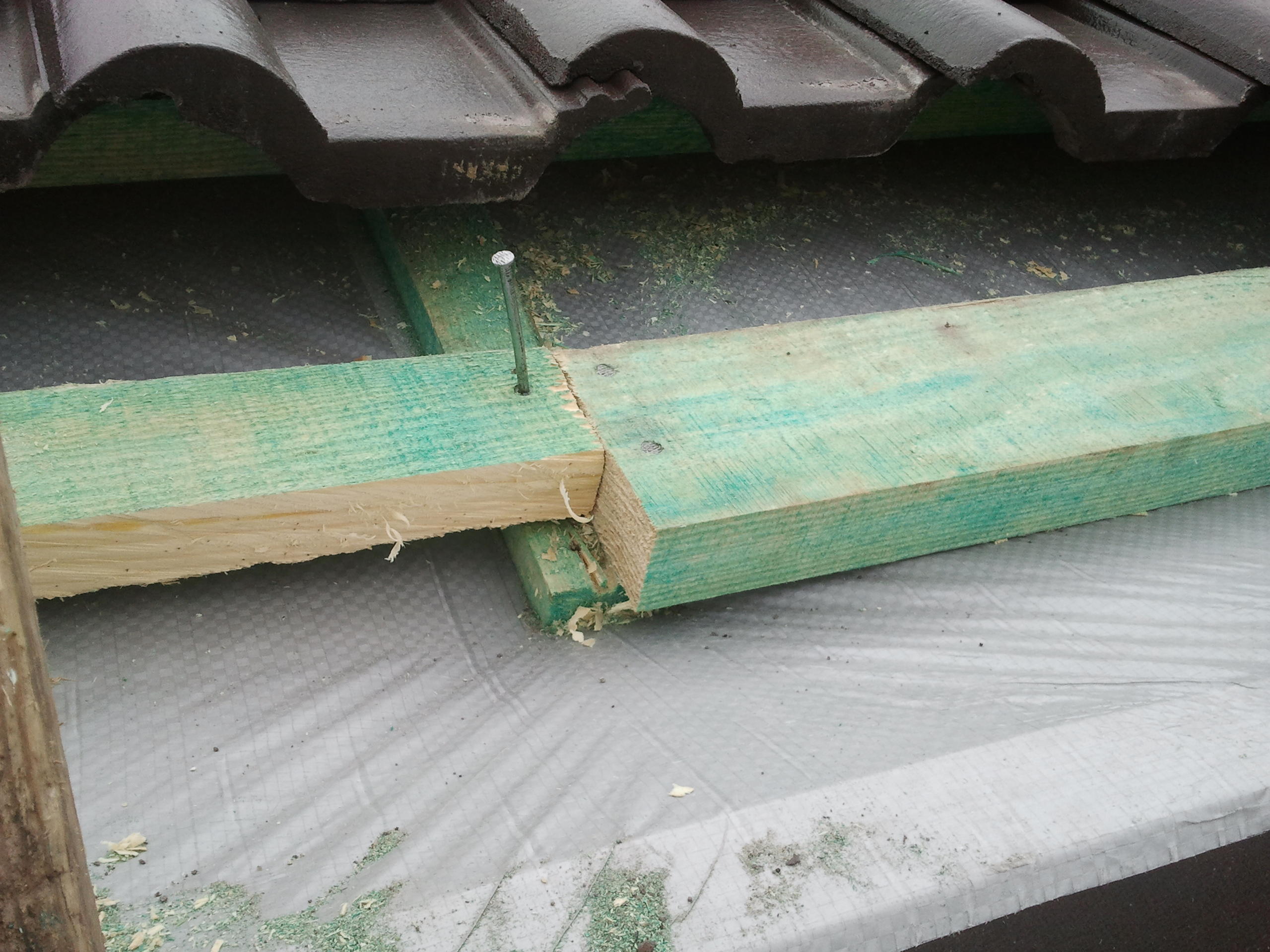

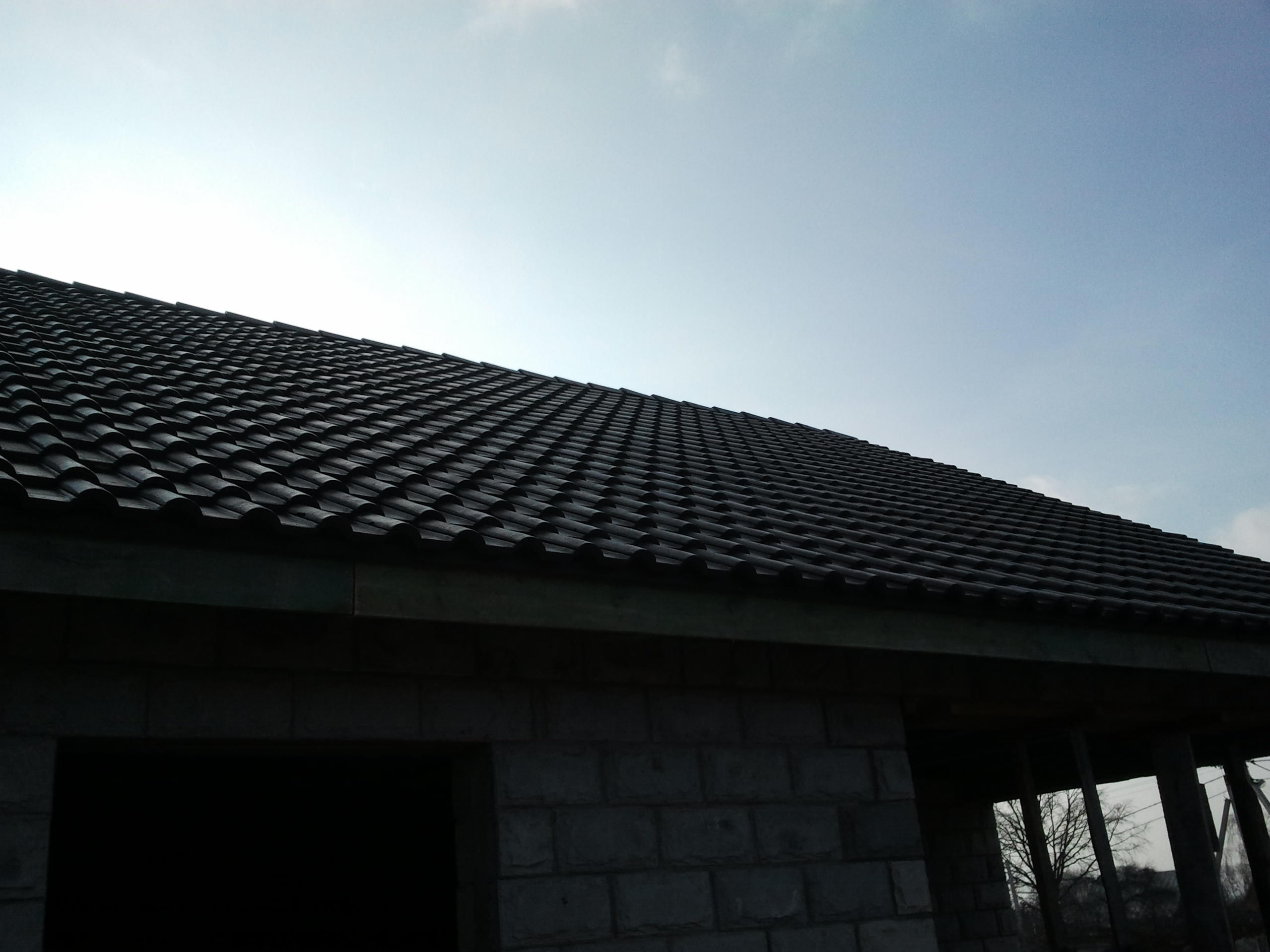

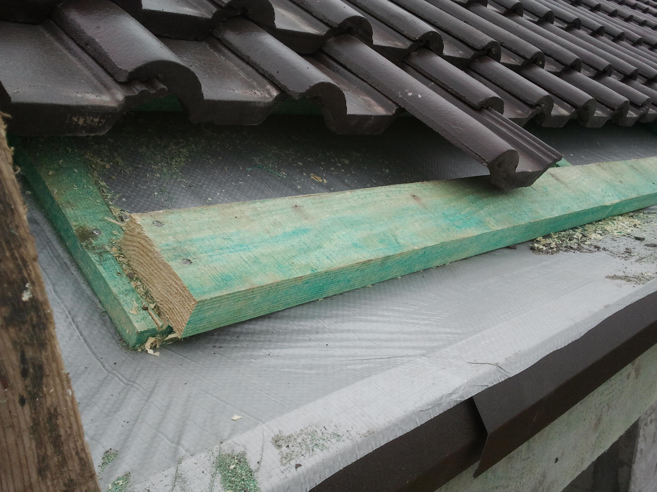

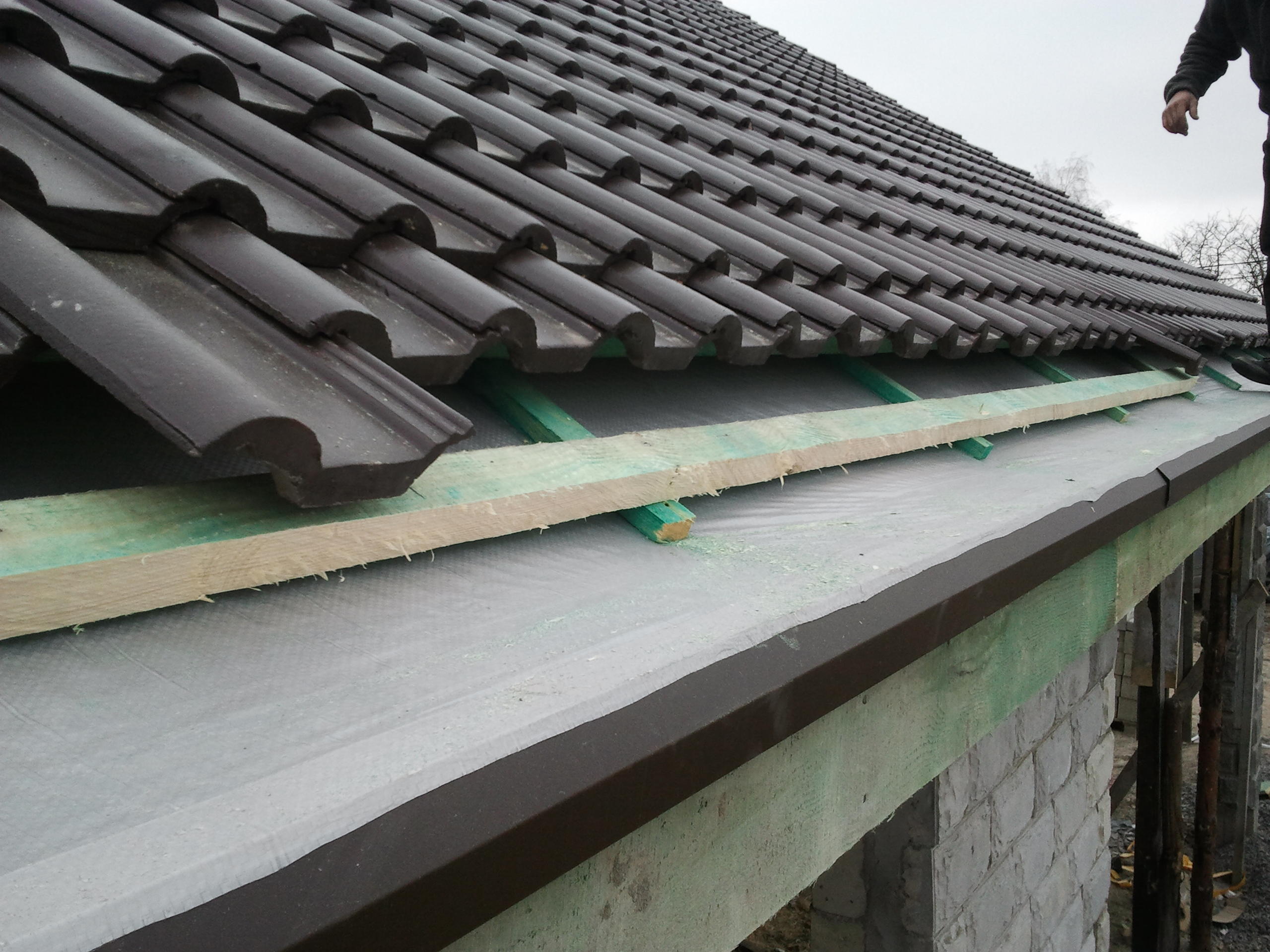

SergeUA Опубліковано: 24 листопада 2012 Автор Поділитись Опубліковано: 24 листопада 2012 Сегодня была ну просто чудная погода... ;) тепло, ветра нет, солнышко даже выглядывало... И работа спорилась. "Косяк" с обрешеткой сегодня полностью исправлен. Был снят нижний ряд черепицы, снята нижняя планка обрешетки в к которой прибивался нижний ряд черепицы... Ширина обрешетки у меня 100 мм, нижняя планка была обрезана до ширины 60 мм и все встало на свои места :D пленка теперь ничего не касается. Заодно были прибиты "реснички" от живности, щетинками наружу, к свесу, так оказалось удобнее... Вот так было Вот так после обрезки нижней доски обрешетки Общий вид после обрезки Общий вид после установки "ресничек" Диагонали... "Реснички" крупным планом Ну и общий вид на сегодня Производитель черепицы прекрасно знает о "ресничках", но я оказался первым за пару лет, кто вообще о них спросил... потому и в наличии нет, что никто ими не интересуется... провинция , однако... Удачи всем 3 Посилання на коментар Поділитися на інших сайтах More sharing options...
