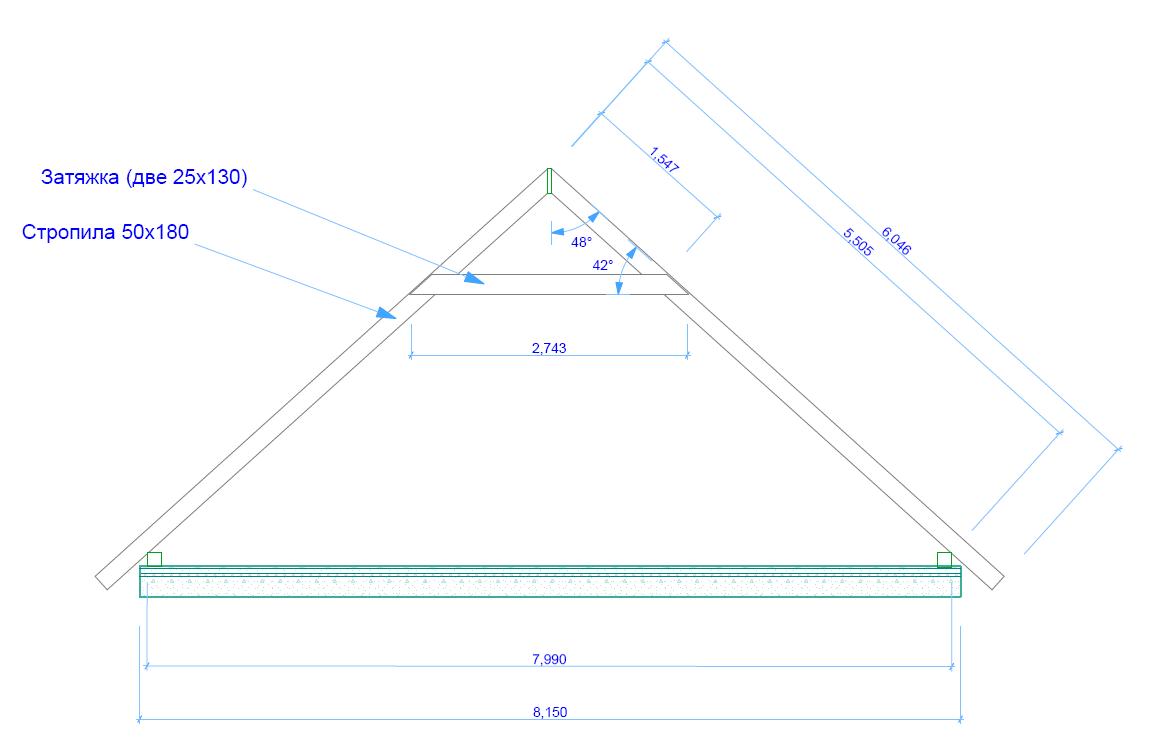

Если будете считать, то я остановился на следующей конструкции (см. рисунок).
Шаг стропил - 60 см, нагрузка: кровля 50кг, 150кг на снег плюс утепление. Затяжку в расчет не принимайте, считайте что ее нет. Интересно, совпадут результаты расчетов с моими?

Я же уже Вам подробно объяснял,что подобная конструкция возможна при РАССТОЯНИИ МЕЖДУ МАУЭРЛАТАМИ НЕ БОЛЕЕ ШЕСТИ МЕТРОВ , и бантиной(затяжкой), с сечением равном как на стропилине, и ниже конька на растояние треть высоты.Растояние между стропил до 80 см по центрам.С такой стропилкой,как Вы нарисовали в последний раз,не стоит испытывать на себе и спорить с законами физики и сопромата,боюсь Вы проиграете:D.. Отдайте конструктив грамотному конструктору.

1.Бантина или затяжка,как здесь сказано, должна быть как и стропила минимум 180х50(но чтоб наверняка,можно стропилины поставить из срощеных двух брусов вместо одного,разнонаправленые волокна дерева,срощеные в один добавят до трети мощности по сравнению с одним такого же сечения),и бантину набить с двух сторон.
Две затяжки одинакового сечения - по жесткости в 2 раза больше чем одна :-)
3.Затяжку надо ставить на высоте одна треть вертикали расстояния от конька до горизонта линии мауэлатов.

2.Как я понял из рисунка,мауэрлат у Вас находиться на уровне пола,можно по уровню пола стянуть брусом стропила,получиться треугольник стоящий на плоскости(по горизонту по брусу сделать пол),но всё равно НЕОБХОДИМО ставить вертикальные стойки(а лучше КОСЫЕ распорки),с сечением меньшей стороны минимум 50мм,под каждой стропилиной и с расстоянием между стойками около 4 метров.

По моему мнению,то что я увидел на рисунках неприемлемо.ПОЧЕМУ?
По расчётам и испытаниям строительных НИИ в СССР доказано и рекомендовано-висячая(как на рисунках)стропильная система может нормально работать с затяжками и БЕЗ подпорок если расстояние между мауэрлатами НЕ БОЛЕЕ ШЕСТИ МЕТРОВ.

Соглашусь -схема крыши выполнена несовсем удачно.
Особенно удивило - разный шаг стропил по центру и торцах крыши.
При этом в узле стропило-мауэр должна быть вырублена пятка упора стропилины на мауэр и зафиксировано их сопряжение разнонаправлеными скобами.
Вполне подойдет коротыш - уголок стальной 63х6 L=100
Лично я Вам рекомендую(т.к. у вас расстояние восемь метров и Вы хотите по максимуму использовать внутреннее пространство) сделать по ценру кирпичное или из металла основание для упора конька или на треть ниже под затяжки(будет желание на выходных съездим посмотрите у моего соседа,у него именно так и сделано,стоит два года,такие размеры как у Вас ,или на мой треугольник).Центральная стена сожрёт меньше площади чем боковые стойки(прикиньте на бумаге сами).
Тут таки да - стальной прогон-балка двутавровая под коньком - совсем не помешает.

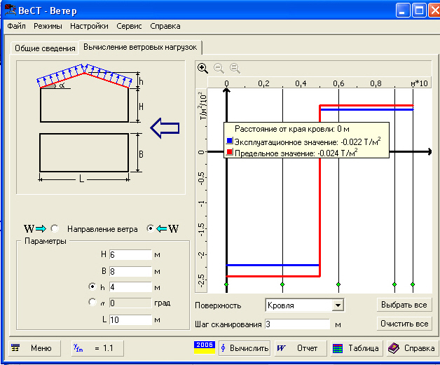

Ещё одну нагрузку Вы не учли ВЕТРОВУЮ,минимум 30 кг\метр.Итого получаем мин 250 кг умножить,как я понял около 170 м.кв. кровли, общая нагрузка на кровлю 42 тонны,надеюсь, что и фундамент,стены,армпояс на это расчитан.
Вообще 30 кг/м2 это раньше было.
Для Киева по ДБН В-1.2-2:2006 сейчас 42 кг/м2
А в данном случае составит 24 кг/м2.
На рис показано, как будет вектор ветра.
Змінено користувачем Alexander Pryakha
А есть ли определённая формула расчёта нагрузки?
Я так понимаю, есть исходные данные:
Исходя из 120-160 кг. нагрузки на м.кв. по Киевскому региону
длина стропил
высота конька
угол наклона
Как просчитать? Или я не правильно понимаю?
