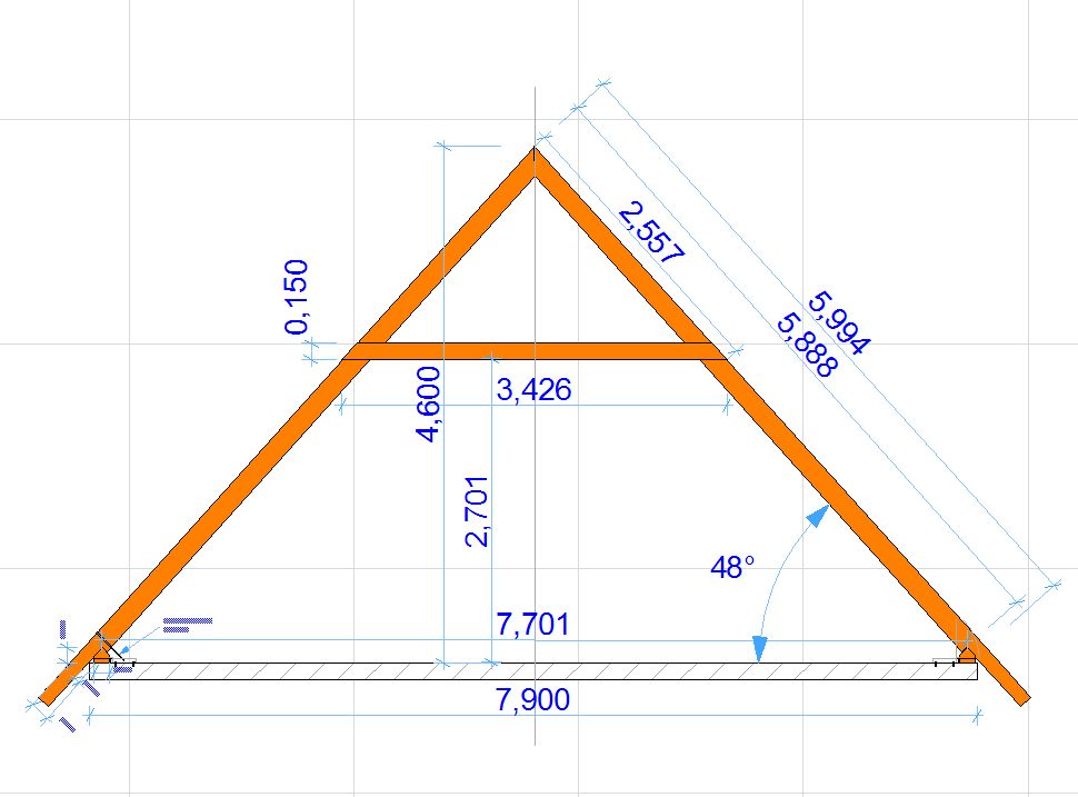

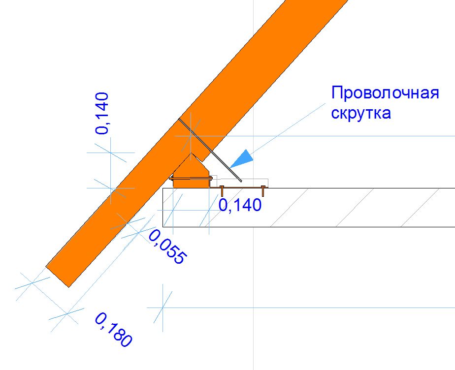

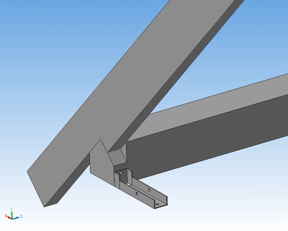

Хтось Опубліковано: 14 лютого 2009 Автор Поділитись Опубліковано: 14 лютого 2009 Переделал крышу по новому. Чтобы в мансарде было просторнее, увеличил угол крыши до 48 градусов. Стропила и затяжки выполнены из бруса толщиной 50мм. Шаг стропил - 650мм. Покрытие по-прежнему ЦПЧ, хотя если бы не жена, пожалуй остановился бы на шифере. Длина стропилины - 6м. Свесы буду наращивать кобылками. После длительных раздумий, придумал свой узел крепления стропилы к мауэрлату (возможно кто-то такое уже делал, но честное слово, я не знаю). Из П-образного швеллера варится крепежная деталь, которая потом анкерными болтами крепится к бетонному перекрытию. К ней шпилькой привинчивается мауэрлат 140х140. Стропило с нижнего торца зарезается на глубину 5см и ложится в вырезанное в мауэрлате седло и прикручивается проволочной скруткой к этой же детали. Обрешетка - брус 50х50. Утеплитель думаю ложить маты Рокмин толщиной 150мм. Милости просим с конструктивной критикой. Посилання на коментар Поділитися на інших сайтах More sharing options...
Sot Опубліковано: 14 лютого 2009 Поділитись Опубліковано: 14 лютого 2009 Переделал крышу по новому. Чтобы в мансарде было просторнее, увеличил угол крыши до 48 градусов. Стропила и затяжки выполнены из бруса толщиной 50мм. Шаг стропил - 650мм. Покрытие по-прежнему ЦПЧ, хотя если бы не жена, пожалуй остановился бы на шифере. Длина стропилины - 6м. Свесы буду наращивать кобылками. После длительных раздумий, придумал свой узел крепления стропилы к мауэрлату (возможно кто-то такое уже делал, но честное слово, я не знаю). Из П-образного швеллера варится крепежная деталь, которая потом анкерными болтами крепится к бетонному перекрытию. К ней шпилькой привинчивается мауэрлат 140х140. Стропило с нижнего торца зарезается на глубину 5см и ложится в вырезанное в мауэрлате седло и прикручивается проволочной скруткой к этой же детали. Обрешетка - брус 50х50. Утеплитель думаю ложить маты Рокмин толщиной 150мм. Милости просим с конструктивной критикой. Расстояние между стропилами сделайте на 5-7 см меньше ширины утеплителя. утеплитель надо "вжимать" между стропилами. По поводу обрешетки: для ЦПЧ, ППЧ или натуральной Ч обрешетка - самое главное для ровной укладки. Брус 50х50 всегда очень корявый и после укладки его (бруса) продолжает корявиться. Подумайте над таким вариантом: доска 30х100. По поводу крепления мауэрлата по моему очень сложно. Хотя если всё это Вы будете делать сами... Мауэрлат можно заанкерить в бетонное перекрытие просто просверлив в нём отверстие. Утеплителя 150 мало для жилого помещения. Если жилого помещения (мансарды) у Вас нет утеплитель 150 ложите прямо на перекрытие в таком случае 150 даже много. Посилання на коментар Поділитися на інших сайтах More sharing options...
Хтось Опубліковано: 15 лютого 2009 Автор Поділитись Опубліковано: 15 лютого 2009 По поводу крепления мауэрлата по моему очень сложно. Хотя если всё это Вы будете делать сами... Мауэрлат можно заанкерить в бетонное перекрытие просто просверлив в нём отверстие. Я обдумывал вариант с простым притягиванием стропил анкерными болтами к бетонному перекрытию. Этот вариант отмел по следующим причинам: 1. Нужны дорогие длинные анкерные болты 2. Конструкция крыши создает распор в 250кг на стропильную ногу. При таком креплении на анкерный болт будут действовать немалые силы на вырывание. Опять же нужен тщательный подбор анкера и он не будет дешев. 3. Анкериться в этом случае придется по самому краю перекрытия (за 10 см от края). боюсь что ряд расположенных в линию, параллельную краю перекрытия, анкеров к которым приложена немаленькая сила, действующая наружу, может просто отколоть кусок перекрытия. Хотя рабочим так проще и они бы голосовали именно за этот способ крепления мауэрлата. Посилання на коментар Поділитися на інших сайтах More sharing options...
