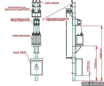

Комплектная трансформаторная Подстанция состоит из Трасформатора (масляного- ТМ, сухого-ТС - разных марок и типов)
и самой подстанции.
Подстанция - это Устройство для управления трансформаторм (друг без друга, отдельно, работать не могут.
КТП есть разных типов: СТОЛБОВЫЕ, мачтовые, Киосковые итд. Также они есть разных модиффикаций: ТУПИКОВЫЕ, ПРОХОДНЫЕ.
Если КТП 160 - то и трансформатор соотв. мощности 160 кВа.
КТП подключаются только к ЛЕП, 6 или 10 кВ (в Вашем случае)

В цену 14000,00 входит:
1. РУ-0,4 кВ в сборе, кроме: счётчика электроэнергии, и трансформаторов тока Т-0,66 (место под них будет с выведеными проводами)
2. РУ-10 кВ
3. Крепежи к опоре - РУ 10, РУ-0,4, Трансформатор ТМ 250.
Разъединитель РЛНД 10/400 в комплект ТП не входит.Его цена 1800 грн с блоком заземляющих ножей.
Без блока ножей 1700 грн.
А лучше всего, перезвоните и я Вам всё подробней расскажу
097 606-48-85 Виталий
