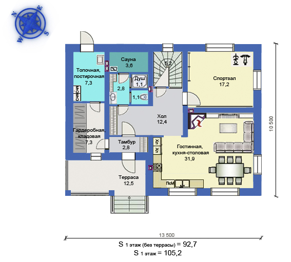

Ура! Первый шаг сделан! Я написал на форуме! Итак после долгих переборов готовых проектов с разных украинских, русских, польских, сайтов. Споров с женой, тестем, родителями и другими "компетентными" в строительстве решил нарисовать планировки будущего дома сам в Фотошопе (так-как ничем другим рисовальным, чертильным, не владею) путем нарезки из других проектов понравившихся частей.
Исходящие данные были такими:
а) Дом с достаточными размерами для проживания семьи из 3-4 человек.
б) Наличие спортзала- танцзала
в) Наличие гостевой спальни, или другого помещения где можно разместить гостей.
г) Простота конструкции как залог, экономного строительства (отсутствие эркеров, балконов, сложной крыши, мансардных окон)
д) Размещение дома в глубине участка так - как соседи построились в начале участков с обоих сторон и в плотную к ним тулить свой дом нет желания, соответственно положение по сторонам света.
В итоге после месяца работы были готовы планировки первого и второго этажей, но после подсчета метража выяснилось что наваял я аж 230 кв.м, и пришлось все резать, кромсать, выкидывать, ужимать. В результате имеем 182 кв.м
Уважаемые форумчане, не проходите мимо, прокомментируйте мои планировки и расположение дома! Любая информация от Вас будет полезна! Заранее спасибо!
а назад вернуть эти 230 метров никак? Из того что не понравилось мне , тамбур два квадрата,сколько человек там одновременно смогут снять обувь, в сауне есть парилка туалет и душ , а после душа вы сразу в кухню- гостинную- столовую выходить будете, гардероб на первом этаже с одной стеной в которой можно устроить полки это вообще ничего . ну и танцы на 17 кв.м ...гопака там не станцуешь:)

планируете 4 человека .. нужна вторая детская,или потом в кабинет одного ребенка переселять , а гостей в танцпол?
Лучше построить больше и в не используемых комнатах сделать черновой ремонт , со временем довести их до ума .. достраивать сложей будет

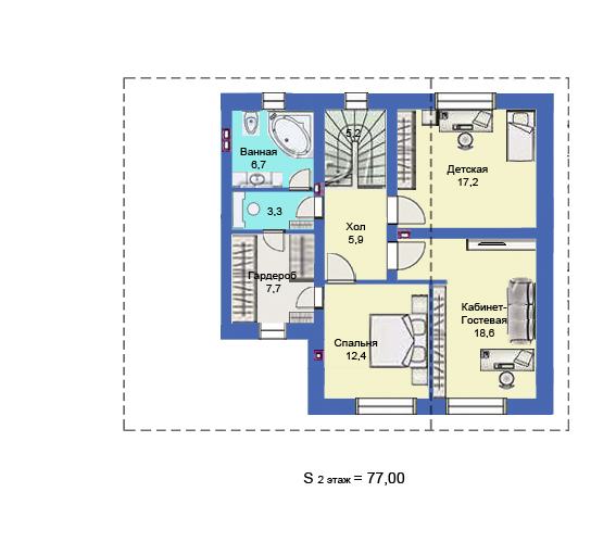

А что это за помещение на втором этаже площадью 3.3? Это коридор между ванной и гардеробом? Вам оно принципиально нужно?
может, стоит объединить его с ванной..:angel:

Спасибо за Коментарии!
Рассуждаю так:
1. Тамбур в доме для сохранения тепла при входе-выходе, обувь можно снять и в коридоре, (хотя об увеличение задумаюсь).
2. В обустройстве отдельной комнаты отдыха после сауны и душа не вижу смысла так-как, это помещение будет использоваться максимум 1-2 раза в неделю, а то и в месяц. А так, именно как Вы и сказали, после сауны все в гостиную там и покушать, и чаек выпить за людским столом, а не в стесненных условиях!
3. Гардероб на 1 этаже только для верхней одежды поэтому считаю достаточным, но можно и на 2-й стенке полки разместить. Спасибо за идею!
4. Спортзал - танцзал в 17 кв.м минимально но подходит, Гопака там не потанцуешь, а отдельные элементы отработать можно.
5. Гости конечно важны но 2-я детская ВАЖНЕЕ поэтому кабинетом с диваном жертвуем Вы правы.
Исхожу из принципа минимально -достаточно, а размер в 230 кв.м под такую концепцию не попадает. Много площадей простаивает, значит зря отапливается, уберется, а строить на потом и содержать лишнее площади не хотелось бы.
Это предбанник с туалетным столиком, зеркалом для жены. Зачем отдельно? Затем чтобы не занимать ванную на 30 мин и более для сушки волос, нанесения макияжа и т.д. Если его объединить с Ванной то зеркала будут запотевать, а так нет. :)

Неплохая фантазия... Все довольно рационально. Только вот сауна в доме... я ярый противник... во-первых запах... какой-никакой он есть и сильный... во-вторых сырость... в-третьих и самое ГЛАВНОЕ - они горят! поверьте, я знаю... :( Спорт зал? А зачем он в доме? В доме слишком дорогая площадь, чтобы её на спорт-зал пускать... ИМХО. Гаража нет. Значит гараж будет отдельно... вот там и пристраивайте и сауну и спорт зал! ИМХО!
Взгляните в подписи у меня... там есть мой проект, где и сауна с гаражом отдельно, и там же спорт-зал можно сделать, а сам проект такой же по площади и мы вторые на этом форуме, кто по нему строится... мы отстающие :)
Удачи
если сауна на 1-2 раза в месяц то отказывайтесь от нее вообще .
Я так понимаю вы экономите , обустройство сауны потянет ну минимум 5 тыщ уе ... а теперь посмотрите сколько стоит хорошая сауна в Киеве ну пусть 200 грн в час .. за эти деньги вы сможете париться в сауне много лет не вкладывая их единоразово .
Ходить снимать верхнюю одежду в такой гардероб ну не совсем удобно ..
Про уборку .. намного удобней убирать 160-200 кв метров раз в неделю ,чем однокомнатную кваратиру каждый день ...
Да, от сауны придется, скорее всего, отказаться. Действительно обустройство ее влетит в копеечку + еще и свои вытекающие причины запах, сырость, пожароопасность). Спортзал в доме, а не в другом помещении связан с необходимостью его отапливания зимой.

мало площади для лестницы.
зачем вам терраса ?
слишком много дверей
Лесница 1,9*2,7 = 5,13 У меня 5,2 Вот ссылка на статью с расчетами:
h...p://ostroykevse.ru/Lestnica/Lestnica_page_7.html
На террасе планирую разместить стол и кресла.
От дверей никуда не деться помещения надо как-то разделять.

З недоліків що кинулося в очі - багато коминів, причому у зовнішніх стінах.
Сауна в будинку - не варто, чому - вище вже писали (волога, запах, пожежна безпека, відсутність свободи і.д.).
Чи мені здається - чи ви так малюєте - але по-моєму у вас стіни поверхів по контуру не співпадають? якщо це так - то ЯК комини в цю концепцію вписуються? загалом неясно.
Не люблю відкриту кухню - не раз обговорювалось - в принципі справа смаку - але зновуж таки - запахи, шум, брудний посуд, щост шкварчить, щось збігло, щось гузе - а за столом сидять гості спостерігають за цим всім....
Мойка кухні далеко від інших о"єктів водопотачання та водовідведення - з трубами прийдеться погратись.
Спортзал, якщо на рівні йогі і велотренажора - то катить, якщо це спортзал важкої атлетики - то шум там буде як у кузні (я сам штангіст, повірте - я знаю що пишу) - краще ззовні.
От якось так, загалом - нагадалло мені мій власний будинок - але варто доопрацювати.

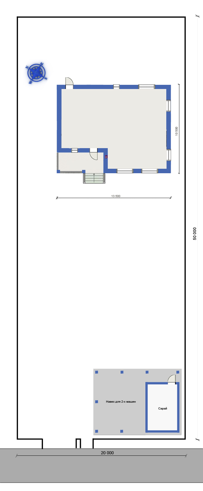

По поводу размещения дома на участке. Во первых - не погорячились ли Вы расположив вход в дом метрах в тридцати от калитки (сколько времени потребуется для того чтобы открыть калитку, например приехавшим гостям?). Во вторых дом смещен ближе к южному забору, но на мой взгляд лучше его сместить к северному краю, при этом света и тепла будет больше.
По поводу размещения в 30 метрах, писал уже, что если расположу дом возле калитки, то дом будет стоять в плотную к соседским домам. Даже по нормам не вписывается, я уже не говорю про постоянную тень от этих домов. По поводу смещения к северному забору задумаюсь. Спасибо!

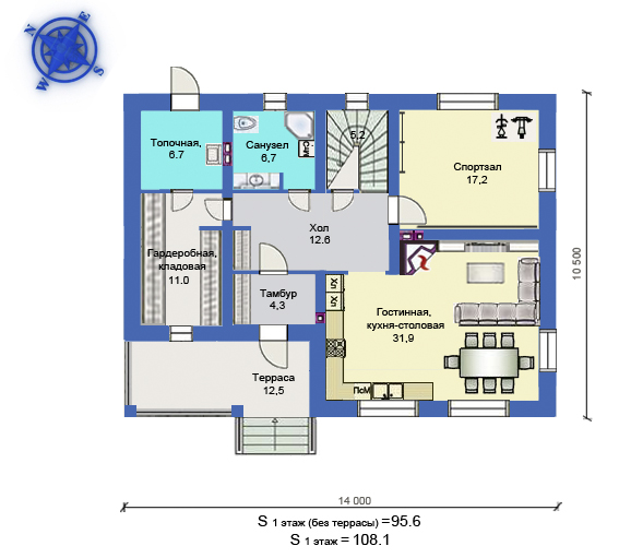

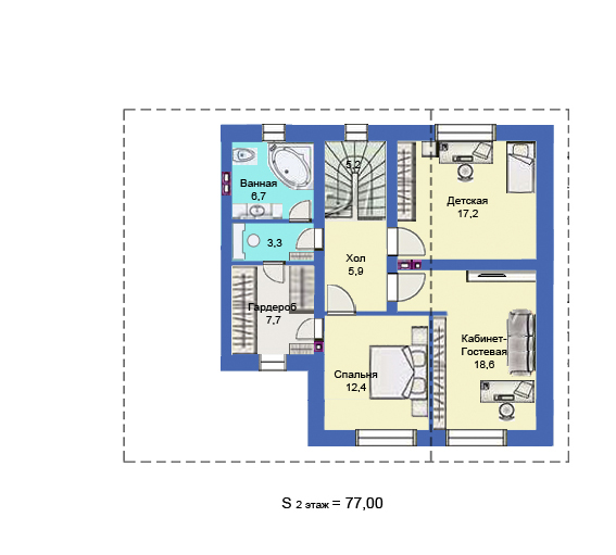

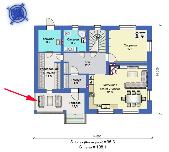

Учитывая конструктивную критику Форумчан, немного переделал планировки. Выкладываю! Просьба прокомментировать!
Что изменил на 1 этаже:
1. Убрал сауну сделал санузел по площади и стоякам точно повторяющий санузел на 2 этаже.
2. Расширил гардеробную и топочную на 0,5м. одновременно увеличив гардеробную и уменьшив топочную. Соответственно в гардеробной появилось место для второго шкафа.
3. Увеличил тамбур с 2.8 до 4,3 кв.м
4. Перенес дверь в гардеробную с тамбура в хол.
5. Воздуховод для кухонной плиты перенес во внутрь дома.
Соответственно дом подрос, и уже общая площадь вместе с террасой будет 185 кв.м
може еще сарайчик разместить ближе к дому ,разделите его с навесом , бегать каждый раз за лопатой ,за ведром ,или еще чем то за 30 метров как то не очень, наверно.
я всегда думал, что терраса это то место, на которое попадают из жилых комнат,спальня, зал, но никак не из тамбура и гардероба. и зачем вам дверь на лестницу ?
Стало покраще. Єдине - я б не робив вхід в котельну з гардеробу - двері на влицю з котельні наводять на думку що котел буде ТТ - виходячи з цього - він буде давати запах (не треба про витяжки і т.д. - запах БУДЕ) - і з таким розкладом вихід в гардероб - то недобре - одяг може натягнутись. Я б краще постарався втулити окремий вхід з коридору. ИМХО.
Це двері не НА - а ПІД сходи - к я розумію - там має бути кладовочка для швабр.
То дверь под лестницу, для маленькой кладовки.

я всегда думал, что терраса это то место, на которое попадают из жилых комнат,спальня, зал, но никак не из тамбура и гардероба?
Из гардероба выхода нет, есть только из тамбура. Если Вас смущает название "терраса", то обзовем эту часть - "большим крыльцом":)
... Если Вас смущает название "терраса", то обзовем эту часть - "большим крыльцом":)
А оно надо? Такое "Большое крыльцо"... Я бы вход на "Большое крыльцо" сместил влево, тем самым увеличив площадь прихожей (Тамбур), и для крыльца места предостаточно...
топочная и гардеробная на первом этаже над собой не имеют второго этажа?
получается, что вентканалы от топочной пошли по внешней стене на втором этаже.
и какова тогда толщина этой стены между топочной и санузлом?
Хотел там разместить плетенную мебель 2 диванчика и столик! Вот как-то так.
Толщина в 38 см. и стена не внешняя так-как она под крышей. Я не наверное не сказал, что крышу планирую двухскатную. Крыша будет покрывать всю площадь дома вместе с пристройкой. Одна сторона крыши длиннее вторая короче. Вот пример...
тогда понял. видал такие решения в жизни
Уже писали, что площадь в доме весьма не дешевая... если нужна беседка, то более разумно соорудить её отдельно. Там и мангалы и пр. Хотя и Ваш вариант имеет право на жизнь. Но даже в таком случае такие террасы делают около кухни-гостиной и выход из них на террасу... А около входа место больше для грязной обуви и прочих детских игрушек...
