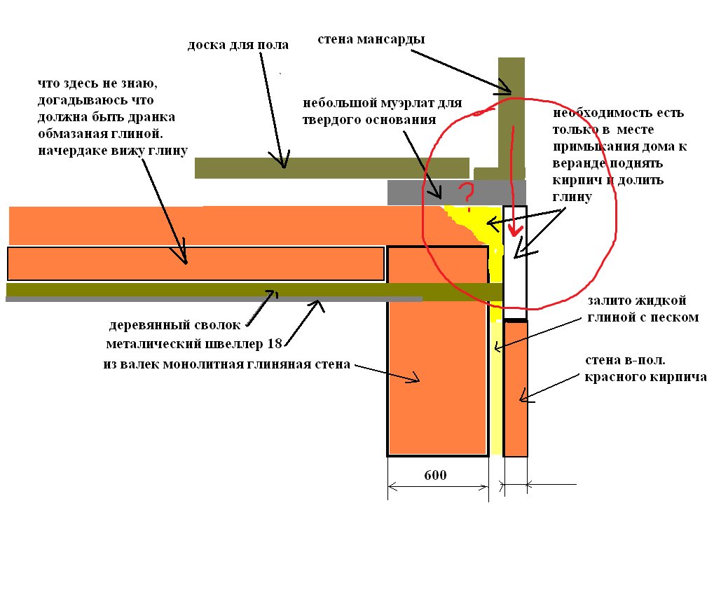

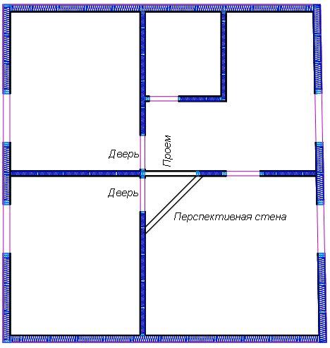

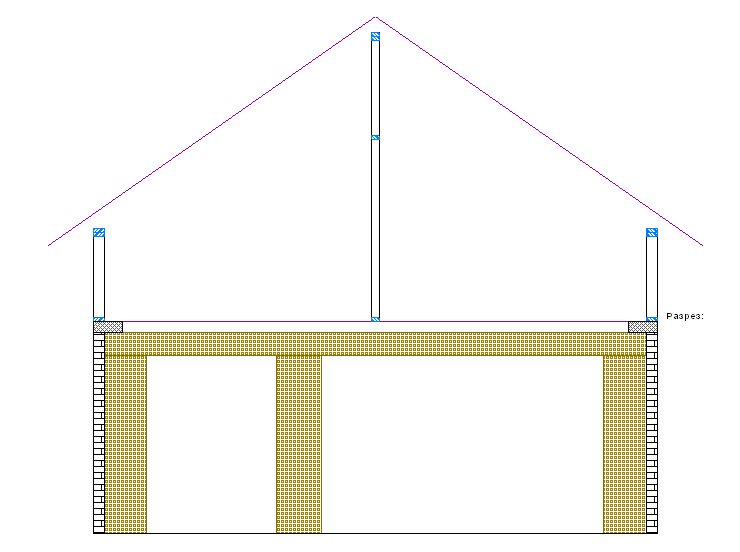

Вы же не собираетесь опереть каркасник вместе с утеплённой шиферной крышей на облицовку в полкирпича на неизвестном фундаменте?
Меня пугают ваши чертежи. Похоже, вы именно так и собираетесь сделать.
С большой натяжкой, чисто условно, допустим, что монолитная глиняная стена толщ. 600мм имеет достаточную несущую способность, чтобы выдержать перекрытие, каркасные стены и утеплённую крышу. Тогда и нагрузка должна быть приложена к центру этой стены. А вы смещаете всю конструкцию, на кирпич. Пусть даже и через армопояс, но львиная доля веса ляжет именно на облицовку. Она не удержит такую нагрузку! Ведь она не работает единым целым с остальной стеной! С точки зрения восприятия нагрузок - это отдельностоящая стеночка.
Армопояс по колоннам должен быть по прочности равен балке, т.е. способен удержать нагрузку так, как будто под ним нет ничего. Потому, что 200мм глины под ним - это и есть "ничего". И сдвинуть нагрузку (стену) мимо колонн на кирпич тоже невозможно.
Непонятно, на что вы планируете опереть доски пола. На новые балки? А их на что?
Или на старые балки? А они выдержат?
Что собой представляет "небольшой мауэрлат для твердого основания" ?
За лестницу - не спрашиваю. Наверное, просто картинку взяли старую, чтоб не чертить новую.
Когда дойдете до демонтажа, не принимайте конструктивных решений единолично, это слишком ответственный этап. Пригласите спецов хотя б на возведение каркаса стен и кровлю.
Я ошибся с надписью в изображении, исправил посмотрите пожалуйста.

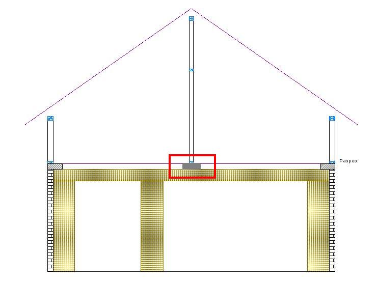

Разве бетонный армопояс не распределит нагрузку на всю стену?
Абсолютно согласен ok.gif, армопояс в веранде должен лечь на колонны, типа между ними ничего нет.

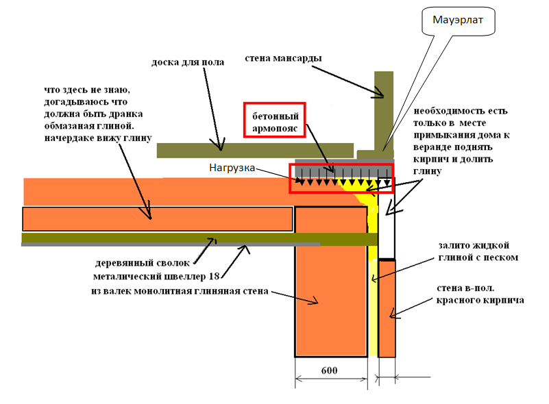

Распределит, но совсем не так равномерно, как вы представляете. По вашему рисунку, до 80% нагрузки ляжет на кирпич. Нагрузка будет равномерной, если каркас поставить на средину армопояса. Тогда кирпичу достанется меньшая часть, но тоже не факт, что он выдержит и её.
А стена - на середину армопояса, а не сбоку. Точно так же, например, подливать бетоном фундамент в траншею рядом со стеной, не имеет смысла для усиления, т.к. старый фундамент остается стоять на слабом грунте, и передает нагрузку на него, а не на новый бетон.

Так пойдет?
Вроде бы все верно, за одним исключением: нельзя всего этого утверждать без предварительной экспертизы объекта....;-) (это по грунтам и стенам). К тому же, если судить по подобной логике, то армопояс на газосиликатные стены не может выдержать мансардной надстройки.....а ведь стоят ;-)
Я подразумевал вот такой "пирог".
Я бы может долил полосочку бетона поцентру под стену.

Даже если швеллер халявный, он не годится для ваших целей. На малопрочные стены нужен армопояс для того, чтобы распределить нагрузку на максимальную площадь , т.е. тогда на единицу площади стены нагрузка будет минимальной. Точно для того же нужен армопояс на газобетон.

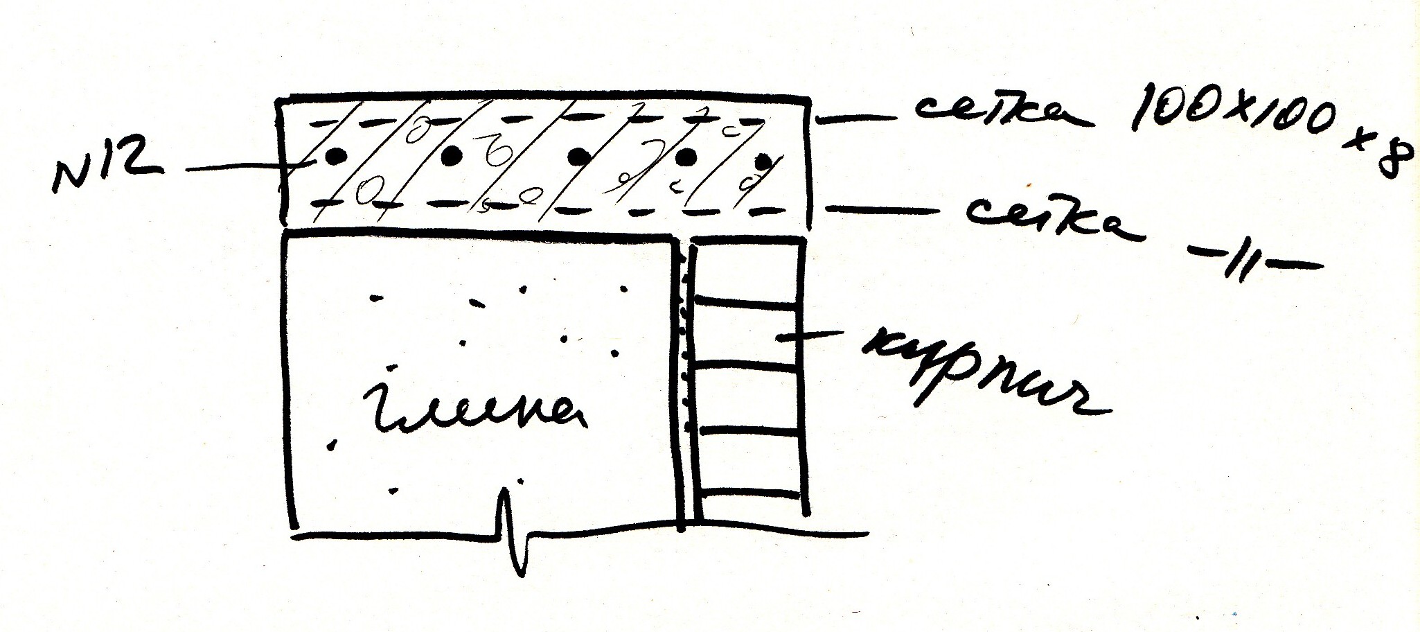

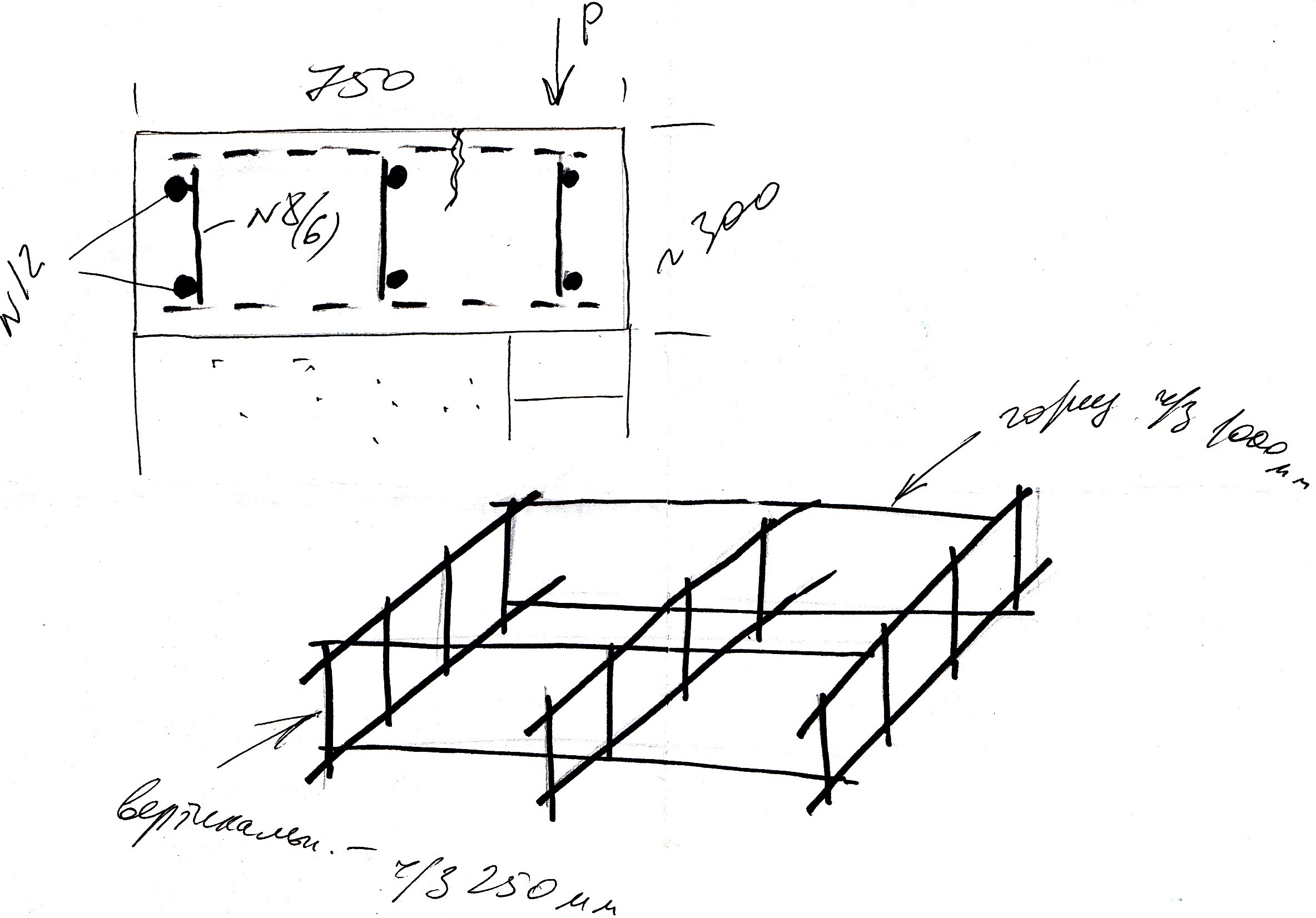

Я так и думал из 12 арматуры сделать 88736968_19.PNG.dd368cdfa6cca7646b255a1b02ba1e14.PNG
И перевязать пометрово.
Я так и думал из 12 арматуры сделать [ATTACH]239123[/ATTACH]
Перевязовать 0,25 м. а не 1 м!!!

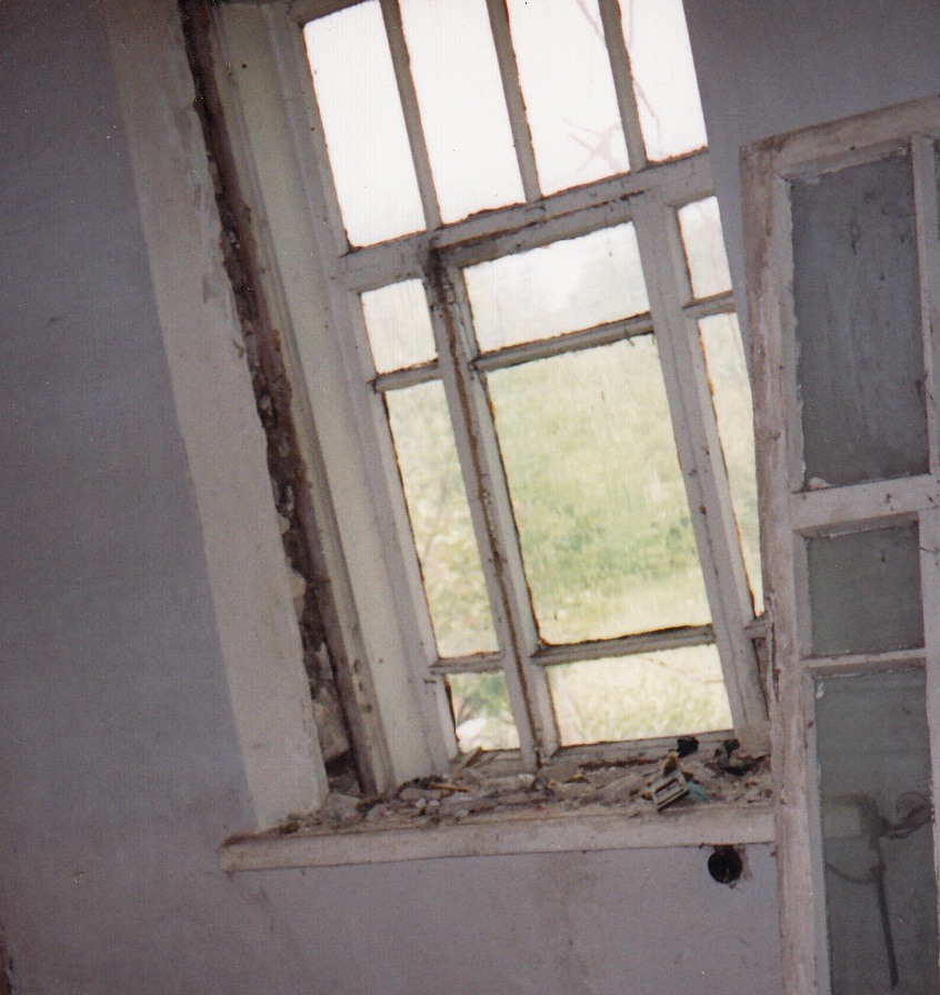

Слишком хлипко. Идеальная балка нагружена вертикальной нагрузкой и имеет возможность равномерно прогнуться вниз.
Ваш армопояс далек от этой идеальной схемы.
1) очень широкий
2) слишком низкий
3) под ним - неоднородная двухслойная стена без перевязки этих слоёв
Посмотрите на фото. Стена расслоилась и разорвалась по толщине. На фото не видно, поэтому поверьте на слово: окно вместе с наружным слоем стены ушло на 15 см наружу и на 10 см вниз.
Такой сценарий и для вас вполне реальный. Вдруг под нагрузкой сдвинется кирпичная облицовка - тогда растянутая зона бетона армопояса окажется вверху, и прогиб будет по ширине балки, а не только по длине.
Поэтому и армопояс должен быть прочным во всех направлениях.
Как я бы армировала - см рис. Если сделать и связать между собой 3 каркаса, то вверху\внизу достаточно будет положить самую толстую кладочную сетку 50х50х4мм.
Рассчитать вашу балку - слишком сложная задача, параметров вашей стены не найдёшь в таблицах. Поэтому лучше иметь запас прочности. Как кашу - маслом, так и арматурой - железобетон не испортишь.

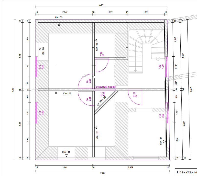

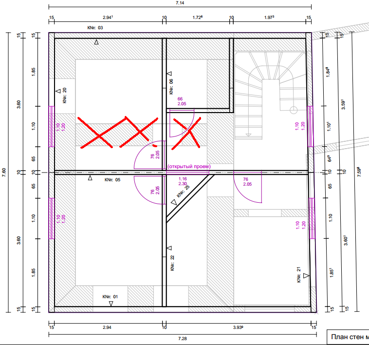

Подумываю про то, чтобы убрать перегородку на 1-м этаже есть такие причины:
1) в спальню кровать влазит впритык, придется на нее через нижнее быльце забираться, как-то не удобно.
2) она из глины, и опускается вниз оторвалась от потолка.
3) на днях рассмотрел сволок который прикрыт этой перегородкой.
4) Вместо нее смастерить из ГК. временную и больше спальня будет, когда переедем на 2-й этаж, вообще уберу ее и будет нормальный зал.
5) ее толщина где-то 20 см. на днях поеду ещераз перемеряю все внутренние размеры.
1079565668_20.PNG.b21b9d472e0b844bcc4fc5ca36efdb12.PNG1430125777_21.PNG.6a045ed866625c51c556ba445cef81d2.PNG

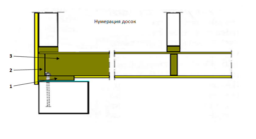

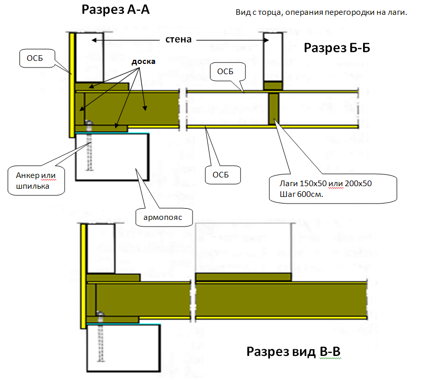

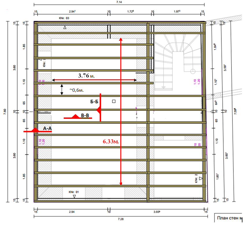

Я тут прикидывал как сделать платформу 242146213_22.thumb.PNG.6c157bd30a68b75b62ecd3c35752eaac.PNG 374785580_23.PNG.c75de5c849f45d6fad0ff5c5e55e0fd7.PNG
у меня есть вопросы:
1) какой брать брус? 150х50 или 200х50
2) все ли доски должны быть одинаковы доски № 1,2,3 510515924_24.PNG.2b72852b7ddbd3334cb6799eac1595c8.PNG
2) какое растояние между лагами? предполагал 600 мм.
может будут у вас дополнения какие?
Змінено користувачем cliver
Добавил реальные размеры.

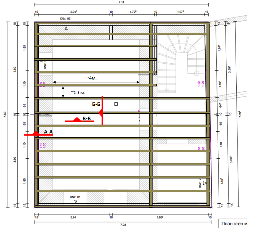

Перекрыть хотелось помещение ширина - 3,76м. длинна - 6,33м.
Выдержит-ли доска 150х50 или нужна 200х50.
сверху ОСБ-12.
Осталось досчитать количество дерева на платформу.
Допозычил денег на дерево, хочу заказать, обработать и уложить что-бы подсыхало до теплых времен года superstition.gif
1) Если перегородка отлепилась от потолка, и ничего не рухнуло - значит она не несущая, и её можно убрать
2) то, что вы называете "лаги" - то не лаги, а балки перекрытия. Для их расчета есть полезный калькулятор в интернете. Задайте вопрос Яндексу : "расчет деревянных балок",- и он найдётся.
3) доска №1 - лишняя, кладите балки прямо на армопояс, доски 2 и 3 должны быть одинаковые
4) доска 150х50 - не годится точно. Это мало. Шаг 600 для доски - много. 200х50 через 400мм - может быть . Если сверху ОСБ - привяжите шаг к ширине ОСБ - 1250мм : 3 = 417мм.
5) ОСБ 12 мм в пол - не годится точно. Если балки ч\з 420мм - то минимум 18мм, а лучше 22.
На балконах мы кладем ОСБ 15мм по лагам ч\з 350-370мм. Слегка играет под ногами, для балкона терпимо, но не для жилого помещения
Я не строитель каркасников, но имею некоторый свой опыт, а потому и своё мнение.
А ещё - поизучайте тему " Как строятся украинцы в Канаде" от roracotta в разделе "Как мы строимся". Всё доходчиво, с фотками, с размерами, которые и вас интересуют. Там человек строится по проекту и не гадает: много-мало. Ну и вы можете подсмотреть и экстраполировать его проект на свои хотелки.
