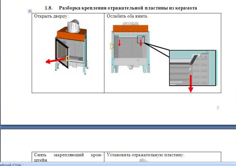

Каминофф Опубліковано: 17 жовтня 2014 Поділитись Опубліковано: 17 жовтня 2014 Добавлено через 3 минуты Где? ...... Действительно не открутили планку. Необходимо снять транспортировочную планку иначе треснет зуб и упадет в топку (вопрос времени). Посилання на коментар Поділитися на інших сайтах More sharing options...
bampo Опубліковано: 17 жовтня 2014 Автор Поділитись Опубліковано: 17 жовтня 2014 Действительно не открутили планку. Необходимо снять транспортировочную планку иначе треснет зуб и упадет в топку (вопрос времени). если не сложно вышлите мне на kylisa548собакаyandex.ru, эту брошюрку, при покупке ничего подобного небыло вообще, пластина просто лежит на выступах этой планки, свободно перемещаясь в определённых пределах, если её убрать, на что будет опираться зуб? Посмотреть, пока немогу, топка в работе. Посилання на коментар Поділитися на інших сайтах More sharing options...
Каминофф Опубліковано: 17 жовтня 2014 Поділитись Опубліковано: 17 жовтня 2014 если не сложно вышлите мне на kylisa548собакаyandex.ru, эту брошюрку, при покупке ничего подобного небыло вообще, пластина просто лежит на выступах этой планки, свободно перемещаясь в определённых пределах, если её убрать, на что будет опираться зуб? Посмотреть, пока немогу, топка в работе. Убрать надо только планку по задней стенке, зуб лежит на двух боковых крепежных планках. Инструкцию сейчас отправлю. 1 Посилання на коментар Поділитися на інших сайтах More sharing options...

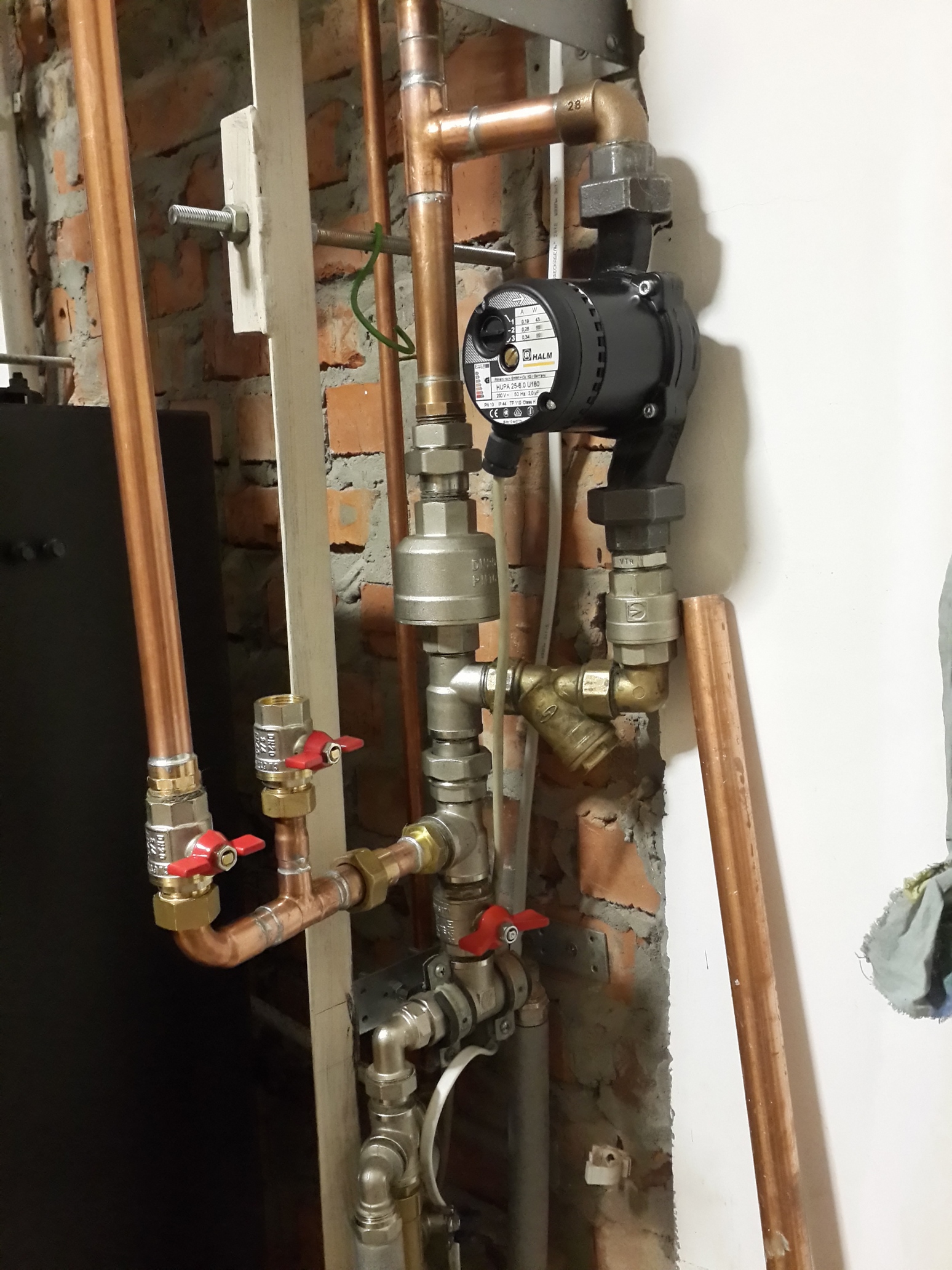

bampo Опубліковано: 4 вересня 2015 Автор Поділитись Опубліковано: 4 вересня 2015 в связи с подключением конвекторов мансарды, переделал обвязку насосного узла ТО камина. Теперь, в случае отключения эл-ва, система работает как гравитационка. Посилання на коментар Поділитися на інших сайтах More sharing options...
avtovas Опубліковано: 4 вересня 2015 Поділитись Опубліковано: 4 вересня 2015 Ви зробили відкриту систему? Посилання на коментар Поділитися на інших сайтах More sharing options...
bampo Опубліковано: 4 вересня 2015 Автор Поділитись Опубліковано: 4 вересня 2015 нет, добавил байпас, аналог шарикового гравитационного клапана. Посилання на коментар Поділитися на інших сайтах More sharing options...

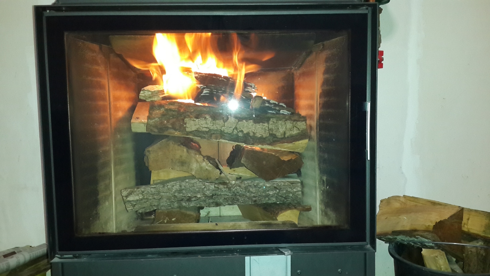

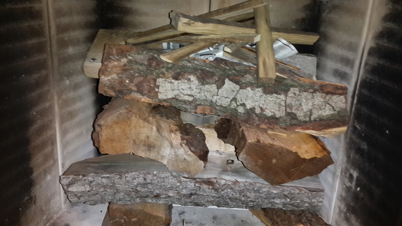

bampo Опубліковано: 12 грудня 2015 Автор Поділитись Опубліковано: 12 грудня 2015 загрузил вчера камин для верхнего розжига, после разгорания, почти полностью перекрыл подачу воздуха, горело часов пять, насос не включался. Температура в ТО не поднялась выше 65 град., система работала полностью в гравитационном режиме, прогреваются батареи спортзала, находящегося над гаражом, из каналов разводки идет горячий воздух(спортзал и спальня), несмотря на то, что дистрибьютора ещё нет. Периодически, при повышении темп-ры в общем коллекторе, включается насос ТП, в общем всё работает, как и было задумано, осталась декорация 4 Посилання на коментар Поділитися на інших сайтах More sharing options...

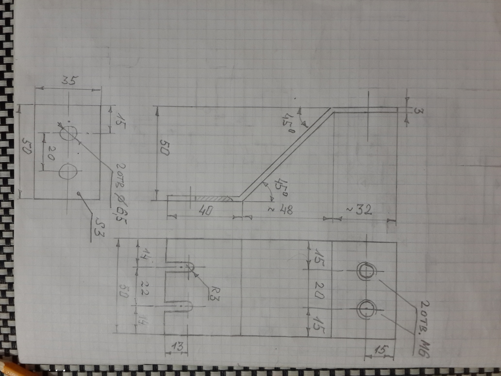

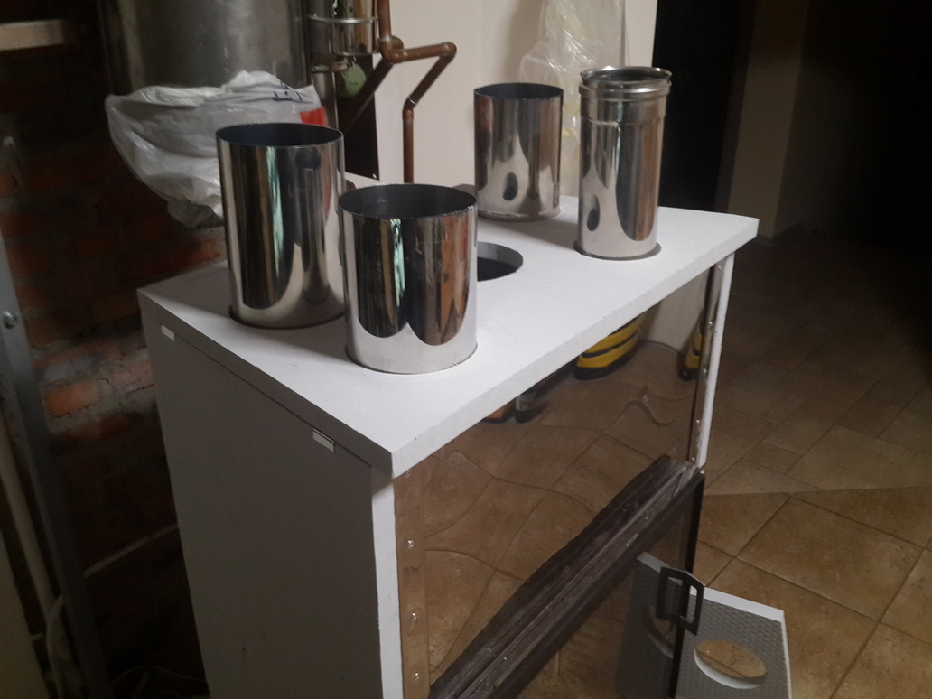

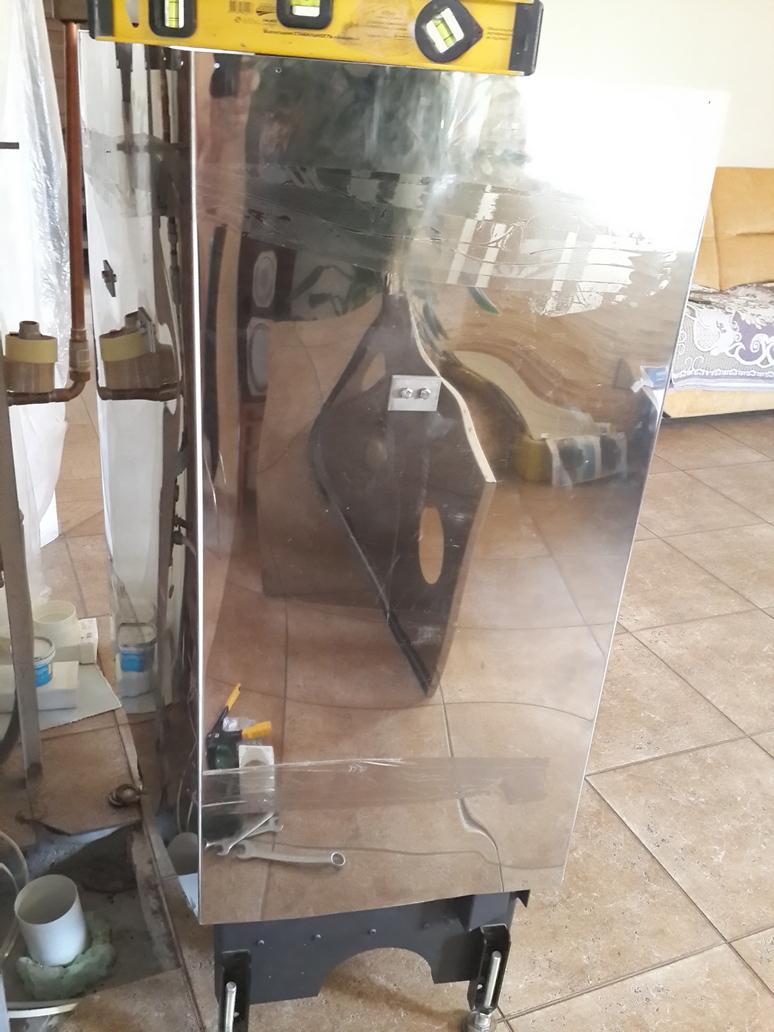

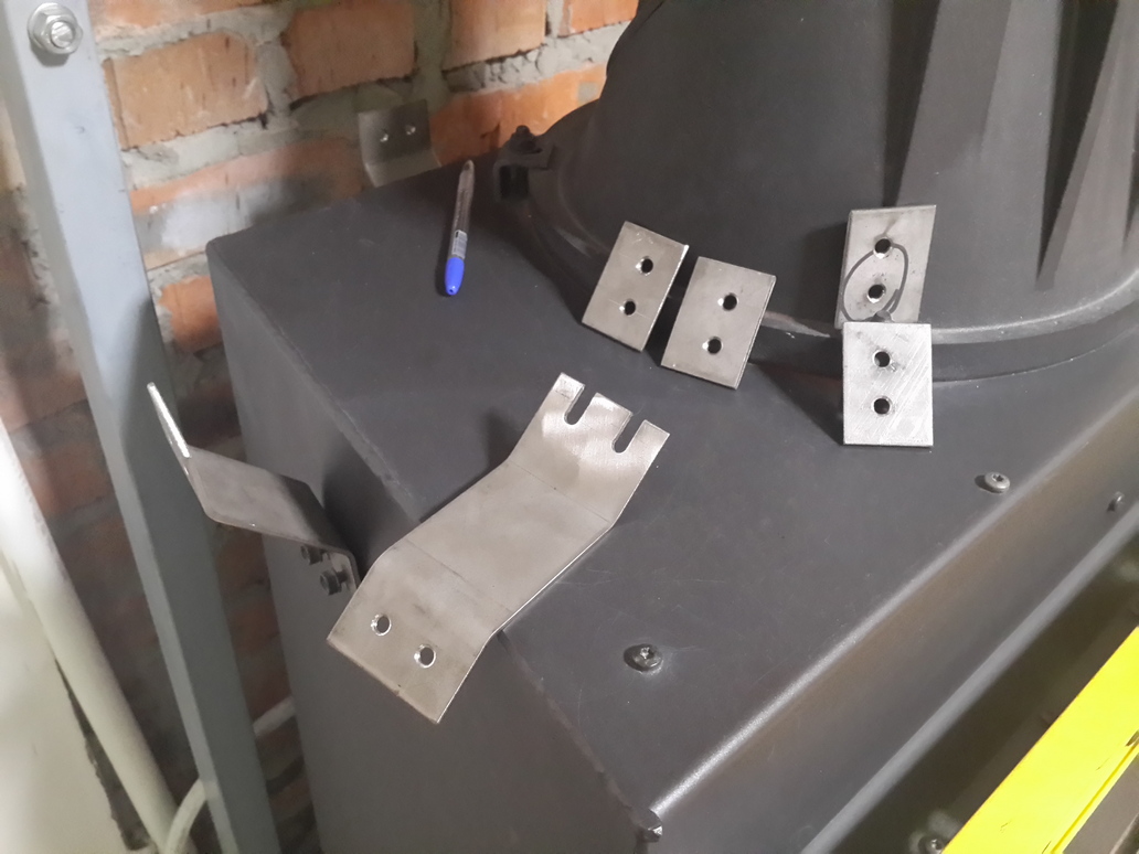

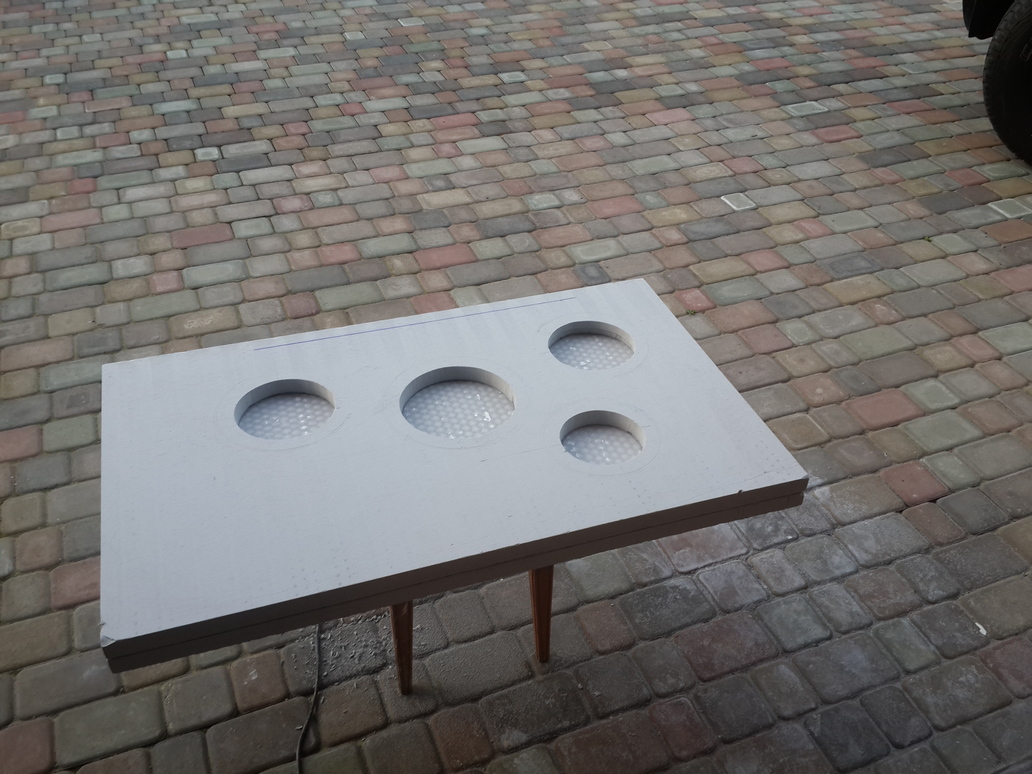

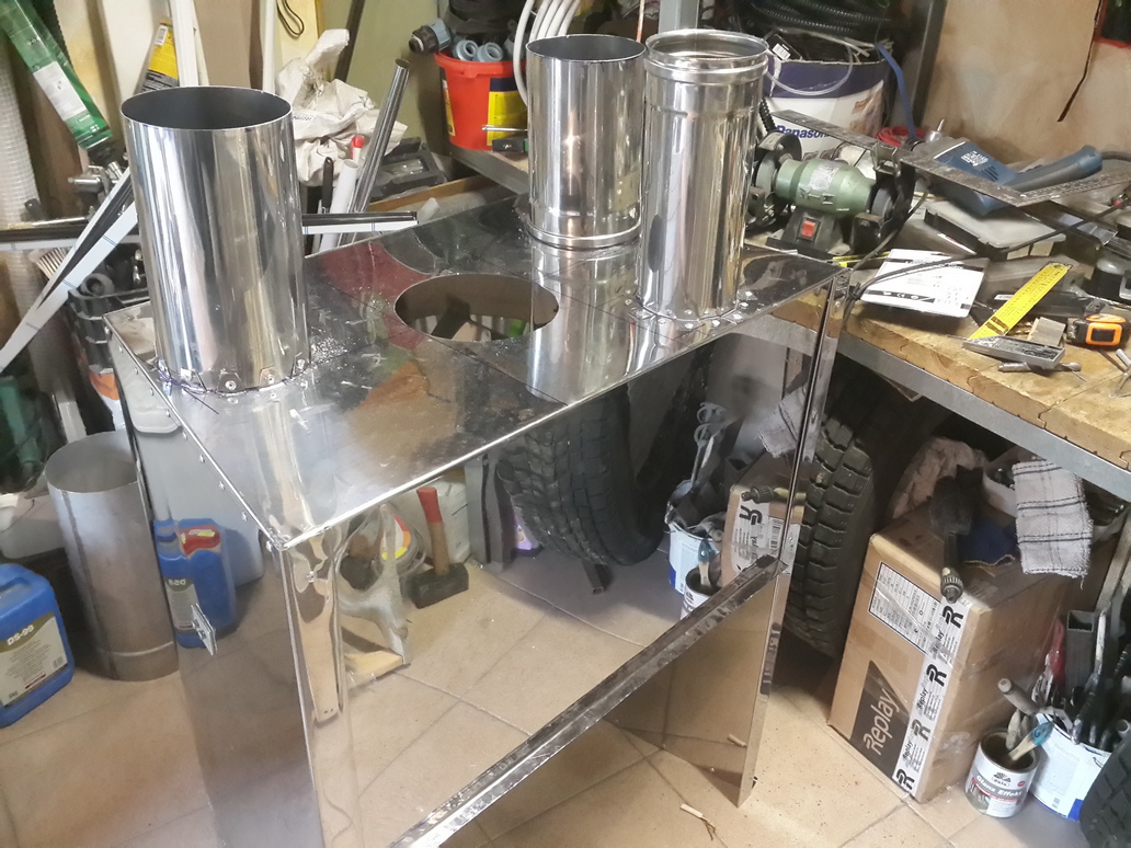

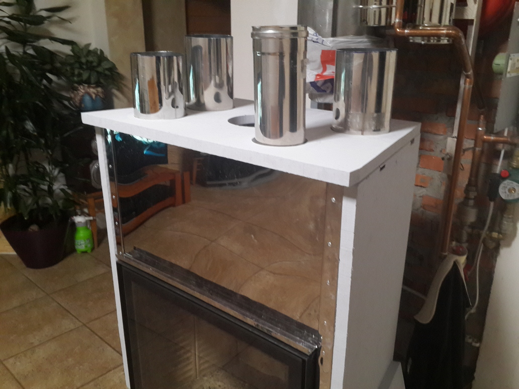

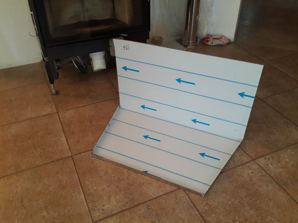

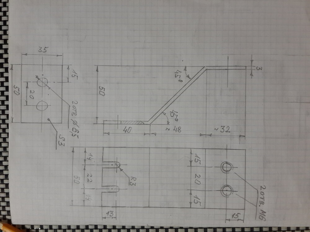

bampo Опубліковано: 24 серпня 2016 Автор Поділитись Опубліковано: 24 серпня 2016 Продолжу отчет по своему долгострою. Отвёз местным металлогибщикам, купленную еще в прошлом году, нержавейку(0,5мм). По моим эскизам согнули две детали, последовательность на фото. Изготовил из нержи 4-ре дистанционирующих кронштейна, болты для их посадки есть на корпусе топки. С помощью лобзика и малой болгарки вырезал отверстия для дымохода и воздуховодов горячего воздуха. Закрепил выходные "коротыши". Заклепками присоединил их к верхней крышке и склепал обе деталюшки кожуха. Из суперизола вырезал боковые, заднюю и двойные верхние элементы теплоизоляции. навесил кожух на топку, по месту закрепил теплоизоляцию. Продолжение следует... 1 Посилання на коментар Поділитися на інших сайтах More sharing options...
GIM Опубліковано: 25 серпня 2016 Поділитись Опубліковано: 25 серпня 2016 Если есть суперизол нержавейка лишняя Посилання на коментар Поділитися на інших сайтах More sharing options...
bampo Опубліковано: 25 серпня 2016 Автор Поділитись Опубліковано: 25 серпня 2016 Суперизол "пылит", да и крепить выходные патрубки проще. Посилання на коментар Поділитися на інших сайтах More sharing options...
usanin_n Опубліковано: 26 серпня 2016 Поділитись Опубліковано: 26 серпня 2016 Суперизол "пылит", да и крепить выходные патрубки проще. А пропиткой обработать "родной", дабы не пылила? Посилання на коментар Поділитися на інших сайтах More sharing options...
bampo Опубліковано: 26 серпня 2016 Автор Поділитись Опубліковано: 26 серпня 2016 Уже нет смысла, завтра ставлю топку на место, заодно почистил каналы теплообменника. 1 Посилання на коментар Поділитися на інших сайтах More sharing options...
usanin_n Опубліковано: 27 серпня 2016 Поділитись Опубліковано: 27 серпня 2016 Уже нет смысла, завтра ставлю топку на место, заодно почистил каналы теплообменника. Смысл есть всегда. В линейке продукции суперизола есть высокотемпературная обеспыливающая пропитка Посилання на коментар Поділитися на інших сайтах More sharing options...
bampo Опубліковано: 27 серпня 2016 Автор Поділитись Опубліковано: 27 серпня 2016 У меня с-ол не контактирует с воздуховодами. Посилання на коментар Поділитися на інших сайтах More sharing options...

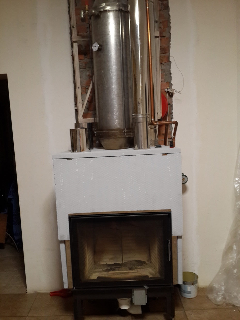

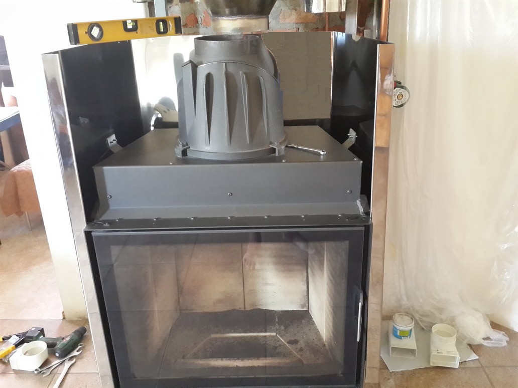

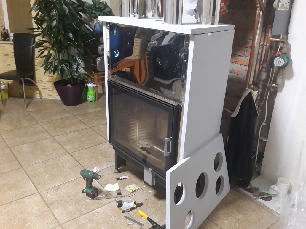

bampo Опубліковано: 6 вересня 2016 Автор Поділитись Опубліковано: 6 вересня 2016 топка заняла своё место, подключены воздуховоды 2-го этажа. На днях начну монтировать каркас финишной облицовки. 2 Посилання на коментар Поділитися на інших сайтах More sharing options...

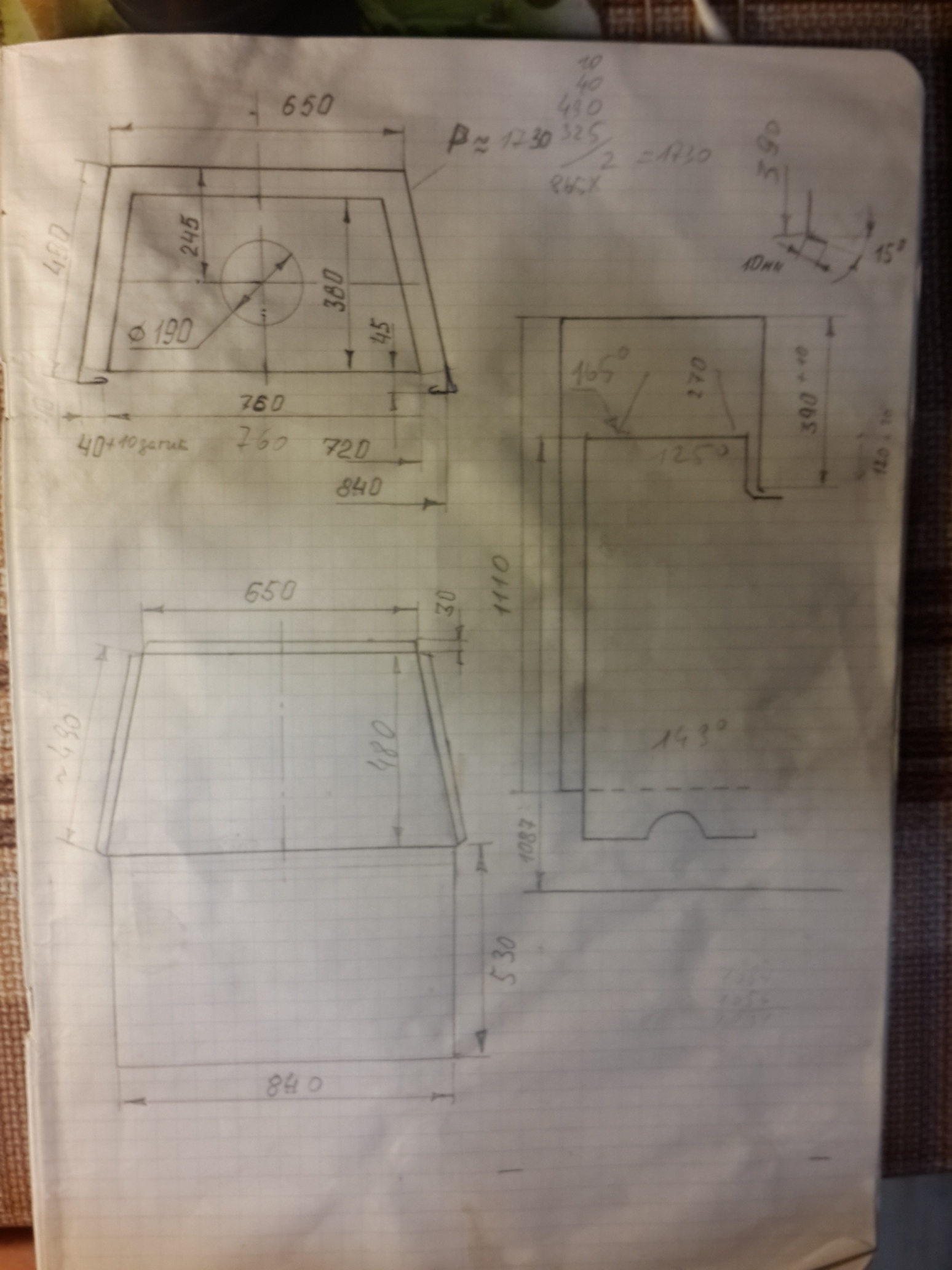

magnus Опубліковано: 10 січня 2017 Поділитись Опубліковано: 10 січня 2017 Буду стараться скопировать Ваш короб) с нержавейки очень понравилась конструкция ))займусь плагиатом))) от топки до короба отступали 5см? Посилання на коментар Поділитися на інших сайтах More sharing options...
bampo Опубліковано: 10 січня 2017 Автор Поділитись Опубліковано: 10 січня 2017 ответил в личку, вот чертеж короба Посилання на коментар Поділитися на інших сайтах More sharing options...
