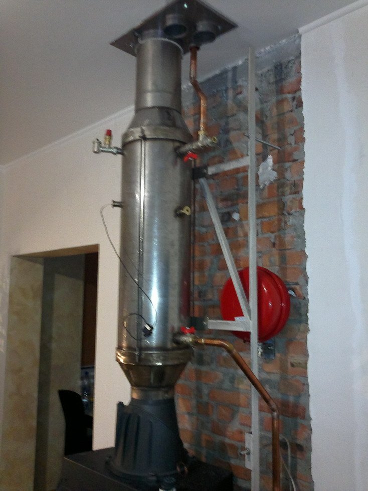

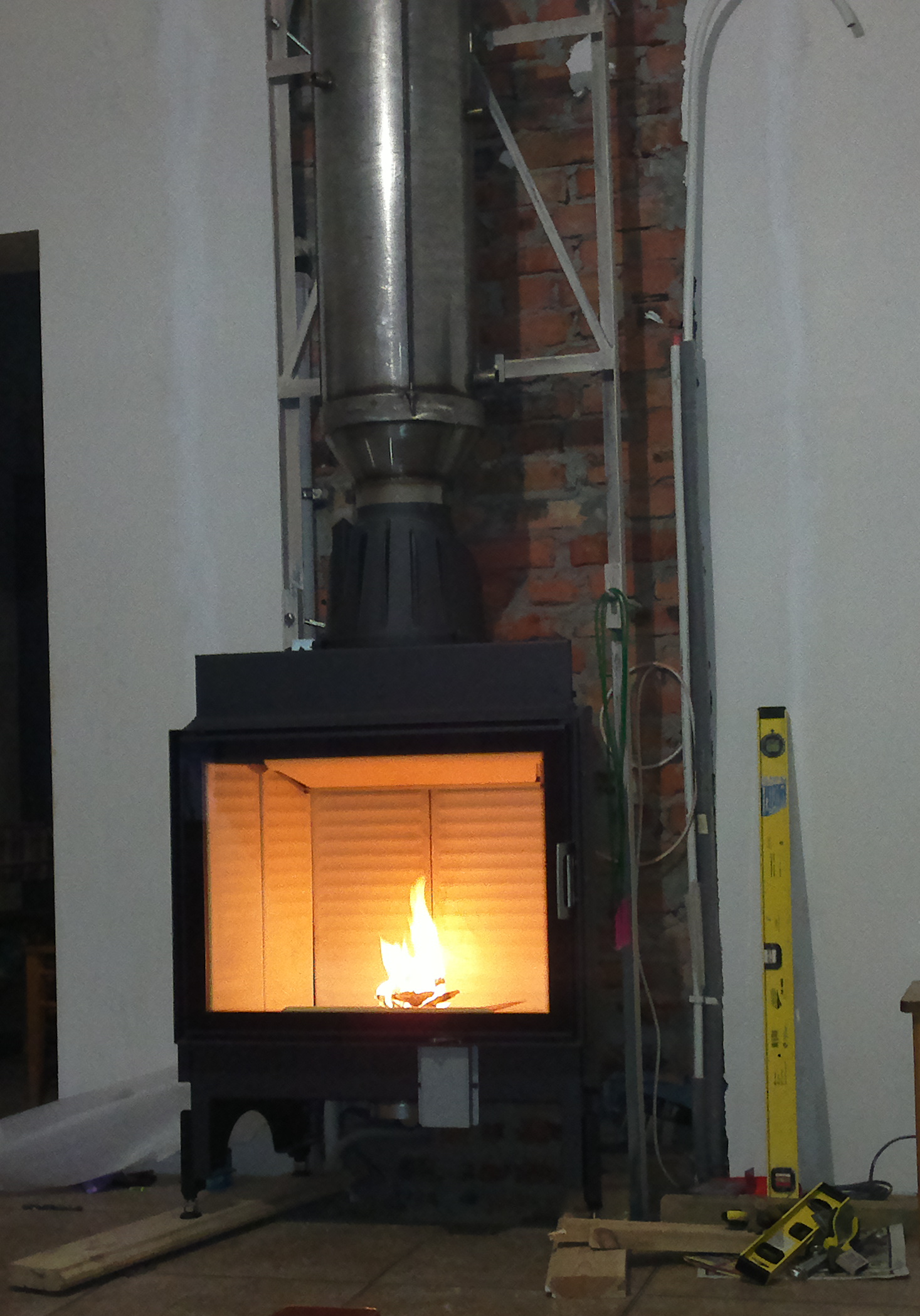

Да нет, какая тайна :). Сразу расставлю точки над i, мой "колхоз" по итогу, будет дороже "фирменно-польского" ТО, НО, кто в теме понимает, что моё решение надёжнее и эффективнее польской поделки. За работу отдал 3000, металл, около 3000, в конце темы выложу точную смету. Большая просьба, не возбуждаться товарищам, считающим, что ТТ котёл дешевле и практичнее, у меня свои взгляды на жизнь...
Какую темп. ТО расчитываете подать на ТП? Изолировать ТО планируете как бойлер?
ТП работают на обратке...

Я почему спросил... КПД ТО обычно 20%
ТО эфективнее будет нагреваться только от дымовых газов? (в случаи если заизолируете)
Или будет нагрев ТО и от газов, и от топки (в кожухе)?
Т.е. при работе ТО+ТП решётки на кожухе прикрываются и тепло снимается только ТО.
У вас стекло огромное - вы комнату в которой стоит топка сможете обогреть одним излучением от стекла...
ТО будет отсечен от топки кожухом, горячий воздух из под него будет отводиться на доп обогрев смежной кухни и двумя воздуховодами ф100мм в комнаты мансардного этажа.

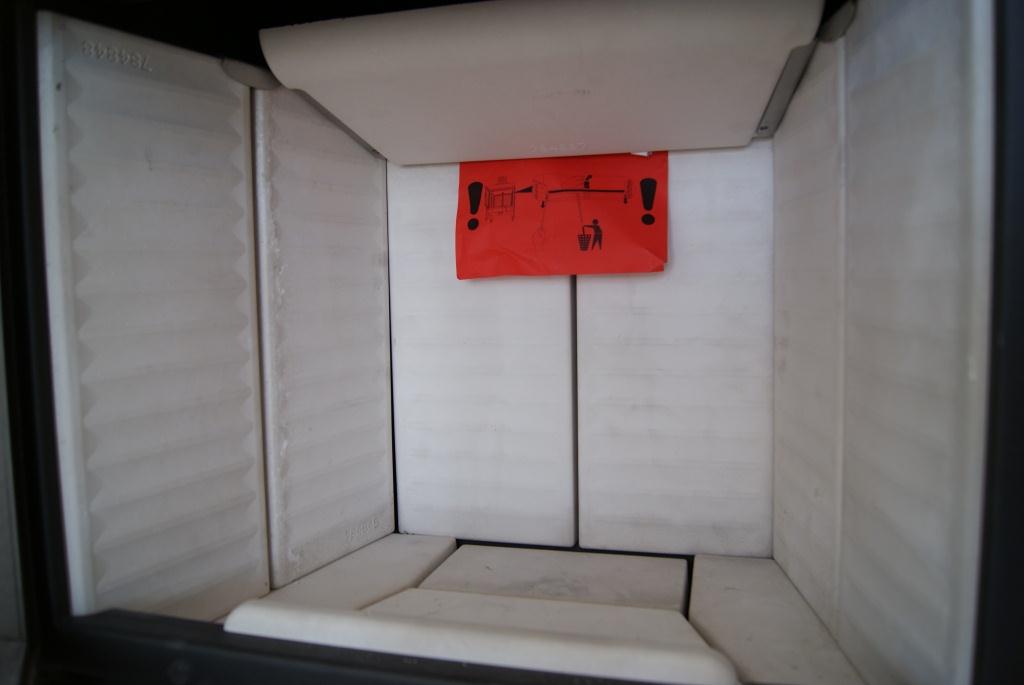

Потому и был взят Автрофламм, а не Джотул, у последнего велика теплоотдача с корпуса топки(чугун). У Австрофламма керамотовые пластины значительно снижают излучение корпуса, т.е в основном тепло излучается через стекло и уходит с дымовыми газами, поэтому ТО на Австрофламме работать будет эффективнее, чем на Джотуле.
Есть ещё одна мыслишка, которая позволит перераспределить теплоотдачу топки, но о ней после эксперимента...

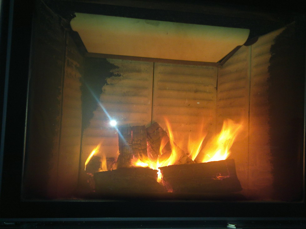

Первая растопка, положил около 1кг брусков со щепой, наружный воздуховод не подключен. В режиме малого горения ТО практически не греется, как впрочем и труба. Нагревается верхняя стенка град до 55, боковые еле тёплые, с полностью открытым поддувалом горело около 40-ка минут.

Отобрав теплообменником у дыма температуру, Вы получите довольно холодный дымоход выше теплообменника, как следствие много конденсата в оном, а сборничка этого самого конденсата у Вас не наблюдается, как и ревизии, собственно. Весь этот деготь потечет в топку с красивыми белыми стенками...

Топки с интегрированным теплообменником...
Водяные теплообменники предусмотрены в основном для малых и средних топок, так как в больших топках не может быть достигнута требуемая высокая температура...
Количество тепловой энергии, используемой для централизованного отопления или для нагрева воды более 50%.
безопасная система аварийного охлаждения – предотвращения возможного закипания и повышения давления. При аварийном случае (выходе из строя циркуляционного насоса или отключении электричества) система переходит автоматически на аварийный режим работы. Для этого в теплообменнике установлен медный змеевик, по которому поступает холодная вода, охлаждающая теплоноситель. Горячая вода в аварийном случае (1-2 мин. до прекращения горения) удаляется в канализацию. Медный змеевик соединен с двумя клапанами на подачу и удаление воды. Вода по системе отопления от бойлера (накопителя) и к бойлеру в этот момент не поступает.
В зависимости от модели топки доля тепловой энергии, поступаемая в теплообменник для нагревания воды составляет от 50 до80%

Согласно теххарактеристик моей топки, температура отходящих газов до 320град, для работы моей системы отопления достаточно иметь температуру теплоносителя 50град.

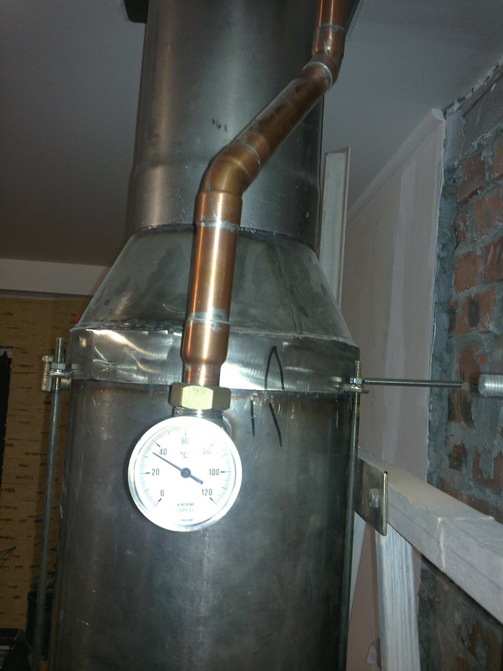

Подключил к топке трубопровод подвода наружного воздуха. Растопил топку 30-ти сантиметров. обрезками вагонки в кол-ве 7шт. Из-за быстрого набора температуры, во избежании перегрева ТО(водой не заполнен) пришлось прикрыть подачу воздуха на 70%. Исходя из начальных условий и динамики процесса, со 100% уверенностью могу сказать, что вода в ТО подогреется до рабочей температуры мах. за 20минут. На мансардном этаже не утеплённый участок дымохода, в кирпичном канале, длиной 2м(оставлен специально) погнал тёплый воздух из припотолочного отверстия, согревая недоутеплённую :(мансарду. Резюме-на мои где-то 230м площади(пока 100) топки с ТО хватит. Керамотт в топке закоптился в хлам, подтверждая тезис о нежелательности использования малого горения.

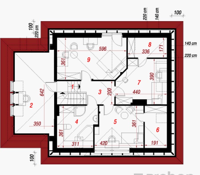

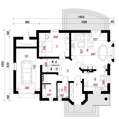

Для понимания объёма работы девайса выкладываю поэтажные планы, потолки 2,95м.

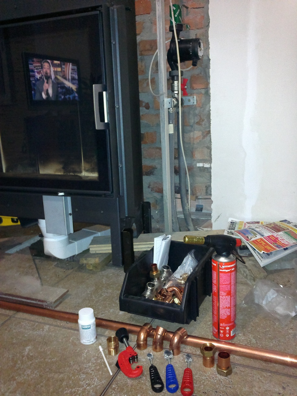

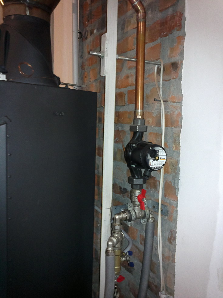

Вот и пришли заказанные железяки, для обвязки ТО, по неопытности, заказал флюс с припоем, а надо еще припой в прутке, не знаю, найду-ли в Чернигове завтра припой №3, рекомендованный для этой пасты.

Праздники закончились, потихоньку продолжаем обвязку "самогонного аппарата":). Гидравлическая часть практически закончена, завтра изготовят последнюю гильзу(забыл...), для датчика температуры обратки, докуплю медь, спаяю ветку на расширительный бак и всё. Паралельно установлю монтажную панель под электронику управления и капилярные термодатчики аварийной системы, начну разводить электрическую часть.

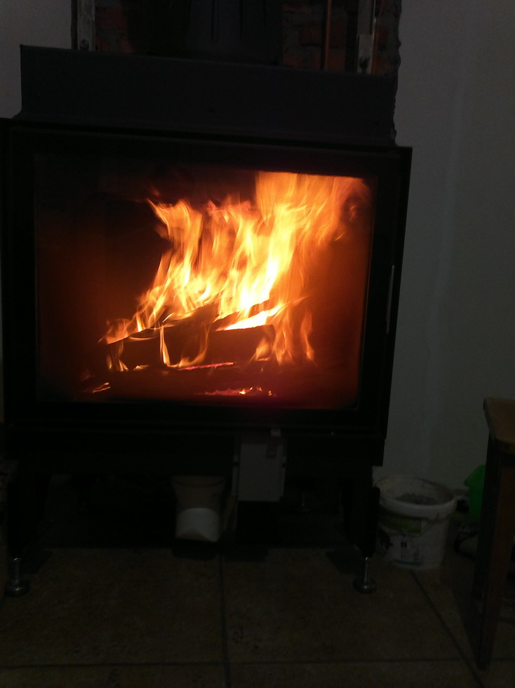

Запустил систему в тестовом режиме, на первом фото видна чёрная, закопчённая футеровка, второе-керамот после 40-ка минут горения при 100% открытии заслонки подачи воздуха, третье-температура воды через 20 минут горения, насос работает на 2-ой скорости

1.ТА нет, в роли ТА выступает ТП первого этажа, объём ТО и подводящих трубопроводов 40 литров, радиаторы на мансарде пока не подключены, но в них объём воды не большой, температура теплоносителя, на выходе из ТО не превышает 50 град.(в установившемся режиме), поэтому отпала необходимость в смес.узле ТП(насос и термоклапан лежат без дела :(), радиаторы так-же устнавливаю удвоенного размера.
2.Да, завтра спаяю, входить будет в "расширитель-глушитель" и сброс в каналью, она слева внизу под стеной. Хотя, вижу, что сработать клапану, вряд-ли придётся, закипятить ТО, просто не реально.

Для чистки снимаю верхнюю пластину керамота(зуб), чищу конической щёткой для болгарки(в эпике валом, под разные диаметры), она вкручена в пластиковый дюбель, он, в свою очередь, в мп-трубу-двадцатку, полтора метра длиной. Пол-часа, туда-сюда и ТО чистый.
С пластинами никаких проблем.
