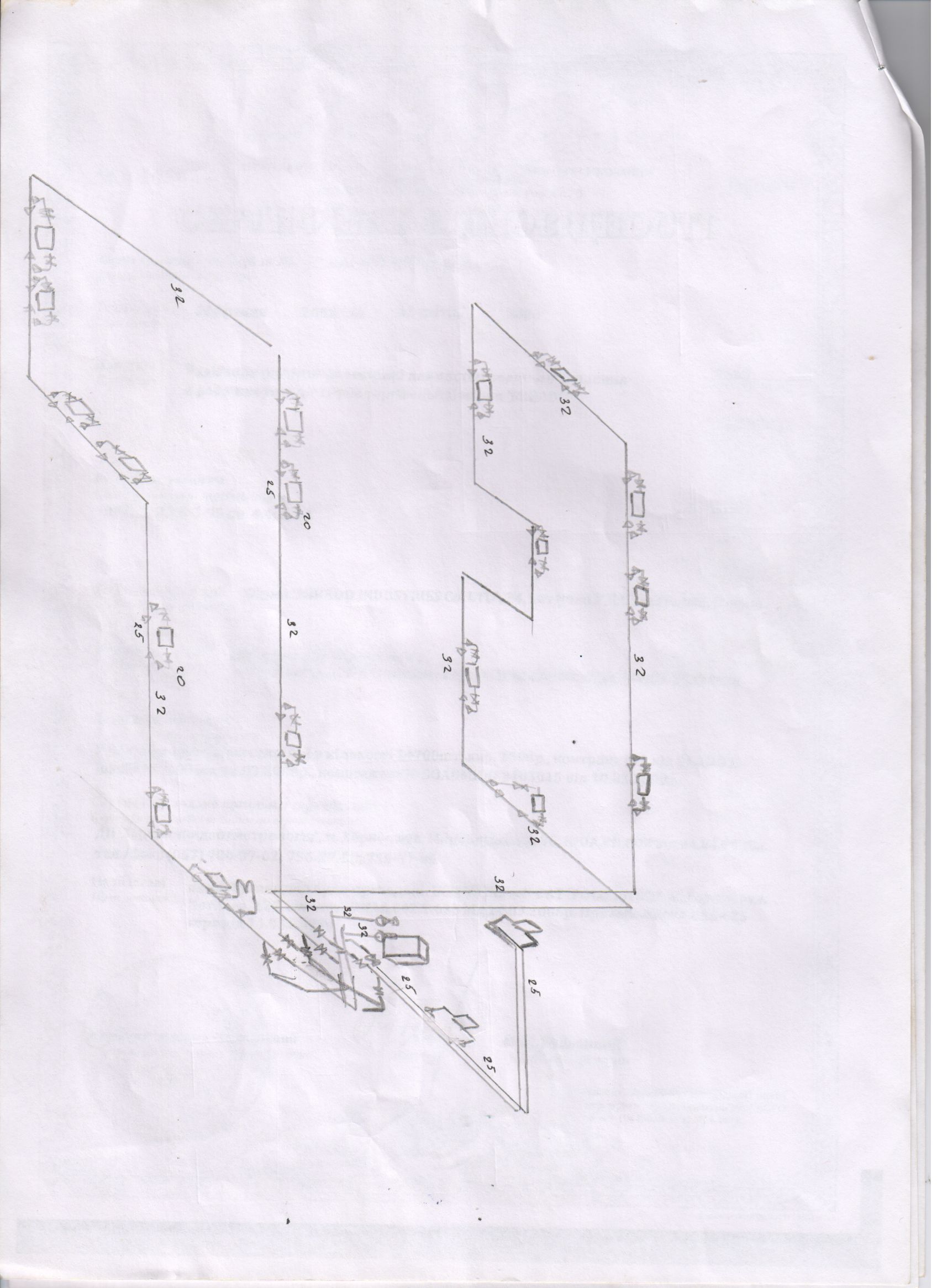

Схемы очень сомнительные.

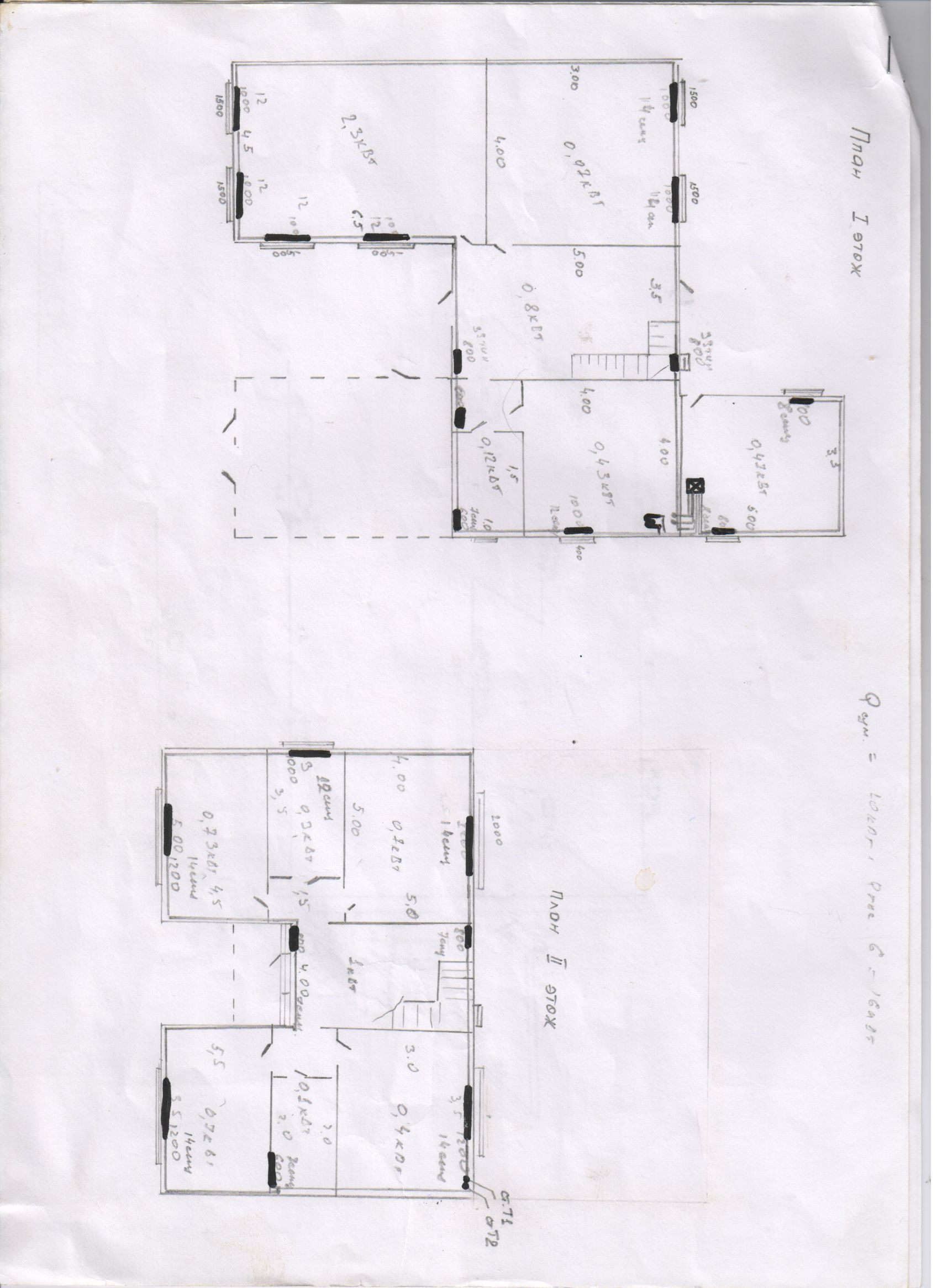

прошу всех тех кто понимает в вопросе, дайте пожалуйста :smile: дельные советы по моим схемкам, может что подскажите, а то на этой неделе приступать, а я толком не могу разобраться :fool:

Смущает сама схема, ее работоспособность.
Это некий гибрид между гравитационной Ленинградкой и попутной схемой.
Зачем выдумывать схемы, если существуют классические варианты разводок?
дык вот я и советуюсь , что бы поставить "классическую", но правильно ли я понимаю что ею называют вариант когда: подача это одна труба, а обратка это другая труба (причем на каждый этаж дома). Или объясните что под "классической" имели ввиду Вы ...:unknown::unknown::unknown:
Можно полюбопвтсвовать: А что по этому поводу говорит автор нарисованных картинок?
Вот тото и оно, хотя я далека от отопления, но все же у меня уже второй ремонт за 3 года да и образование техн-кое. А текст я услышала такой - что мы можем ставить на первом этаже хоть 17 батарей так как труба 32 диаметра все равно давление будет Ок, и воздух протолкнем и пробок не будет.

Вот схемки
Я бы так не делал. Работать будет, но мне кажется сложно будет отбалансировать систему. Последние радиаторы могут не догреваться.
Лучше классика: двухтрубная, или коллекторная разводка.
