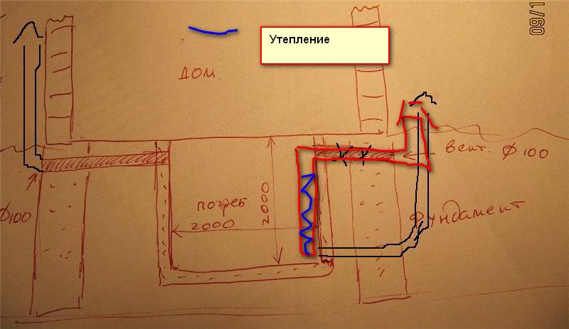

Подскажите пожалуйста по вентиляции погреба.
В доме вся крышка изнутри мокрая . Как избежать конденсата и что сделать ?
dafi, Допоможе тільки вентиляція по діагоналі погреба , один вихід біля стелі інший 20-30 см від підлоги.
То есть с любого края сделать отвод до уровня пола и проблема должна решиться ?
Только я сделал чуть по-другому ввод вентиляции - помогло.
Ще потрібно щоб вихід вентиляції був на різних рівнях для кращої тяги(щоб був перепад біля 1 м, + перепад дає ще різний вхід - біля стелі і біля підлоги)
ПС Ще часто волога конденсується на холодних предметах( металевих балках , кутиках, бетоних перемичках і т д) По можливості ізолювати ці місця.
Дядя Гриша, отдельную дырку пробить не получится, т.к. снаружи погреба двойной фундамент. (вокруг старого дома сделан новый фундамент).
Внутри опуск сделаю, а вот снаружи поднимать обязательно или оставить просто отверстия в стене.
P.S.В старом домике проблем с такой вентиляцией не было.
Я как раз и не предлагаю пробивать новую дырку, а использовать 2 имеющиеся. Просто в одну вставить колено и опустить трубу типа канальи, предварительно ее утеплив, практически до уровня пола.
Дядя Гриша, а насчет выхода на улице, что скажете ? Поднимать обязательно ? И если да, то разные высоты ?
dafi, у меня реально вход - просто г-образный грибок, выход - такой же грибок на метровом удлинителе. Подобная тема обсуждается - www.stroimdom.com.ua/forum/showthread.php?t=98170

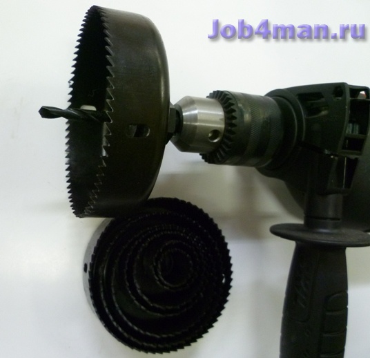

Кто подскажет, чем просверлить отверстие в газобетонной стене диаметром 100 мм. под трубу вытяжки ?
Да стремаюсь я как-то...
Хотя, если ничё не придумаю, то так и сделаю.
Вот таким поизвращаться :o
