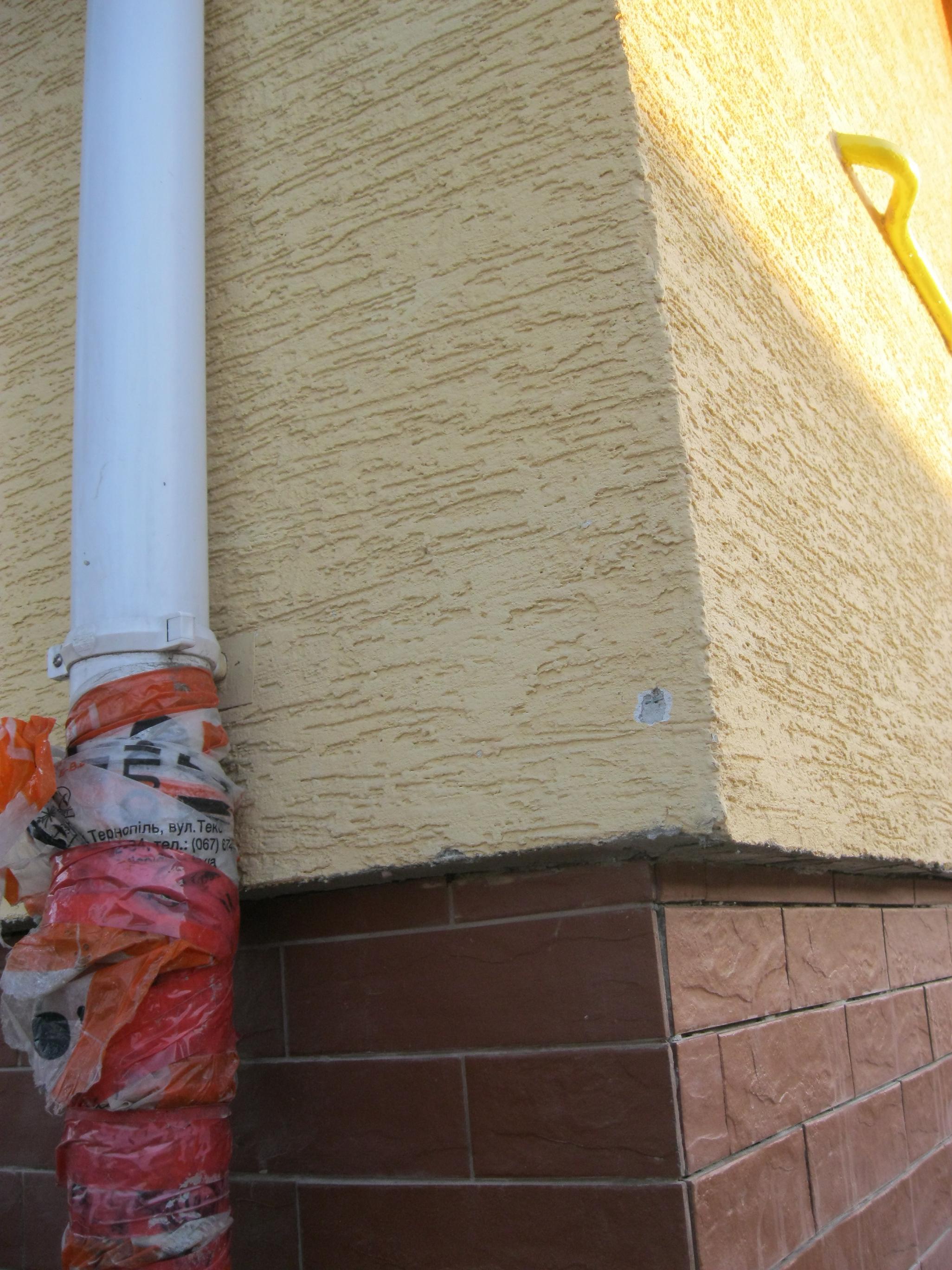

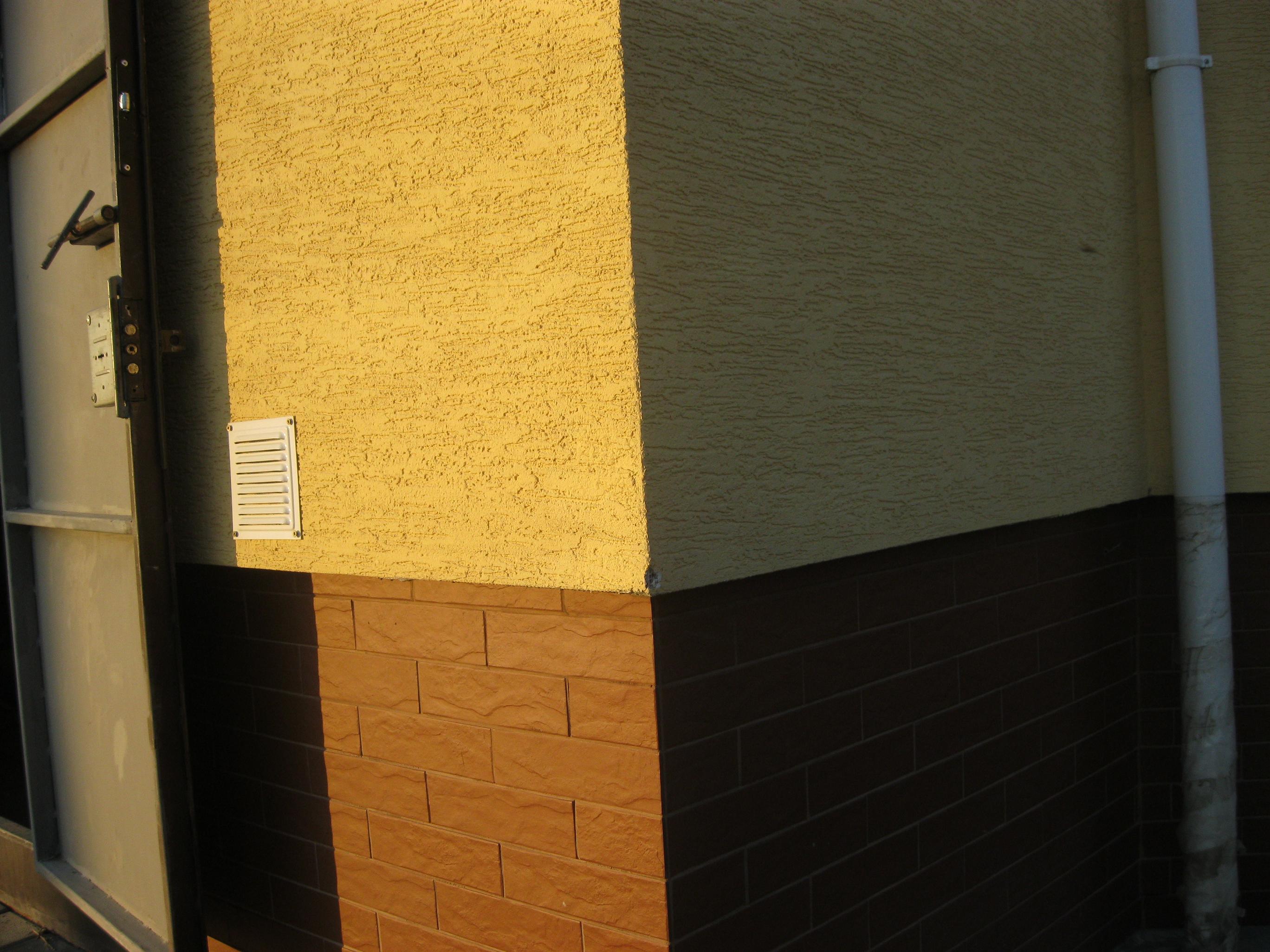

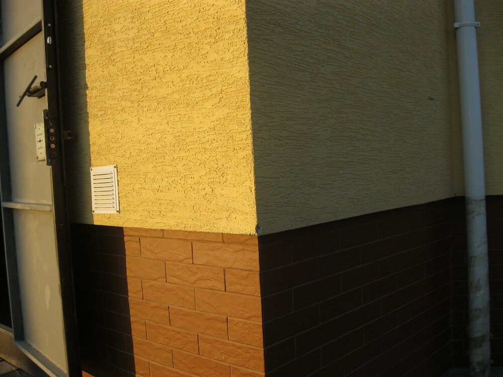

В червні 2011р. під час грози в мою і сусідську(в 40м.) хату попала блискавка. В нас в хаті, крім мене була жінка і двоє дітей, а сусіди також були в домі. Ми злякатись не встили: блиснуло, гримнуло і тріск. Жінка якраз відкривала шафу купе і думала, що під дверкою хрустить якась дитяча іграшка, а це був електричний розряд. який по мокрих стінах йшов в землю.Вибило електричні автомати на одній фазі і засмердів блок живлення до телефону(корпус підплавився, але трансформатор не згорів),я його в руки взяв - а він "гарачий". В загальному половина електроніки в домі згоріло. Причому згоріли від наводки, сам розряд в елетромережу не попав. Після грози вийшов на вулицю і побачив внизу на стінах на кутах, дейдуть металеві кутники по пінопласту, вирвані кусочки короїду(я так розумію в цих місцях токи виходили із стін. Після Цього зробив на даху одну шпильку з нержавійки і два контури заземлення. Це літо пройшло без сильних гроз...
