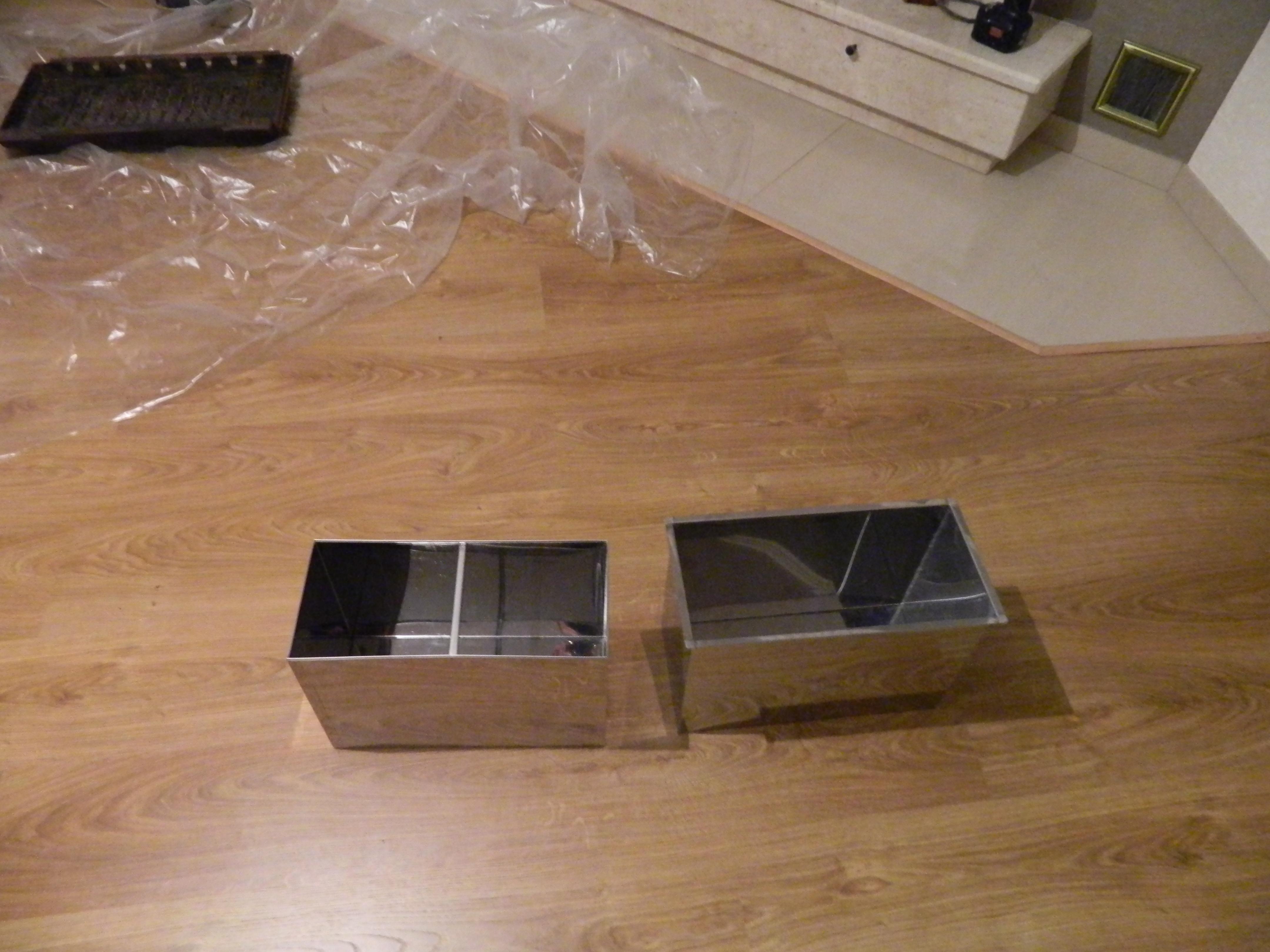

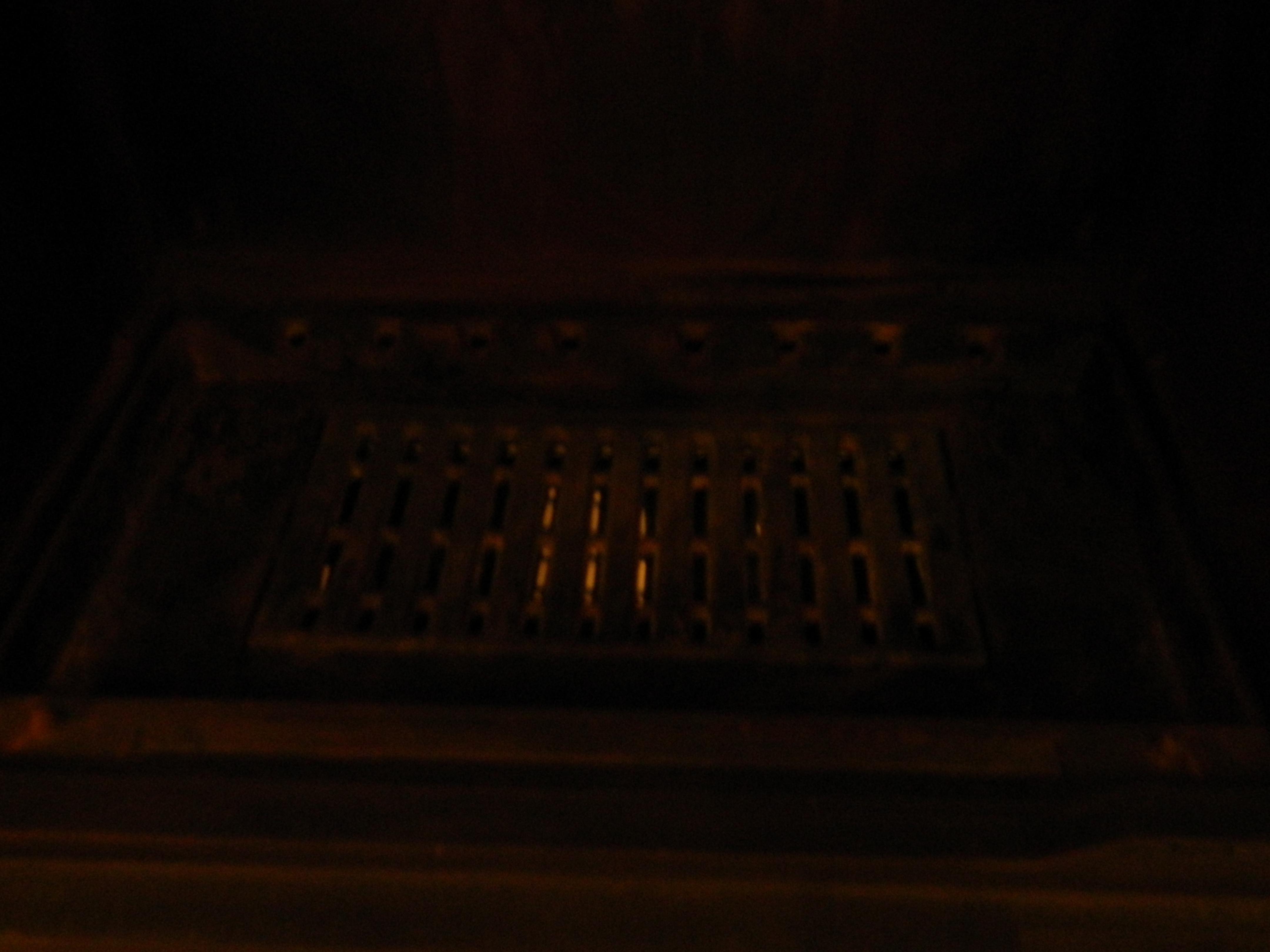

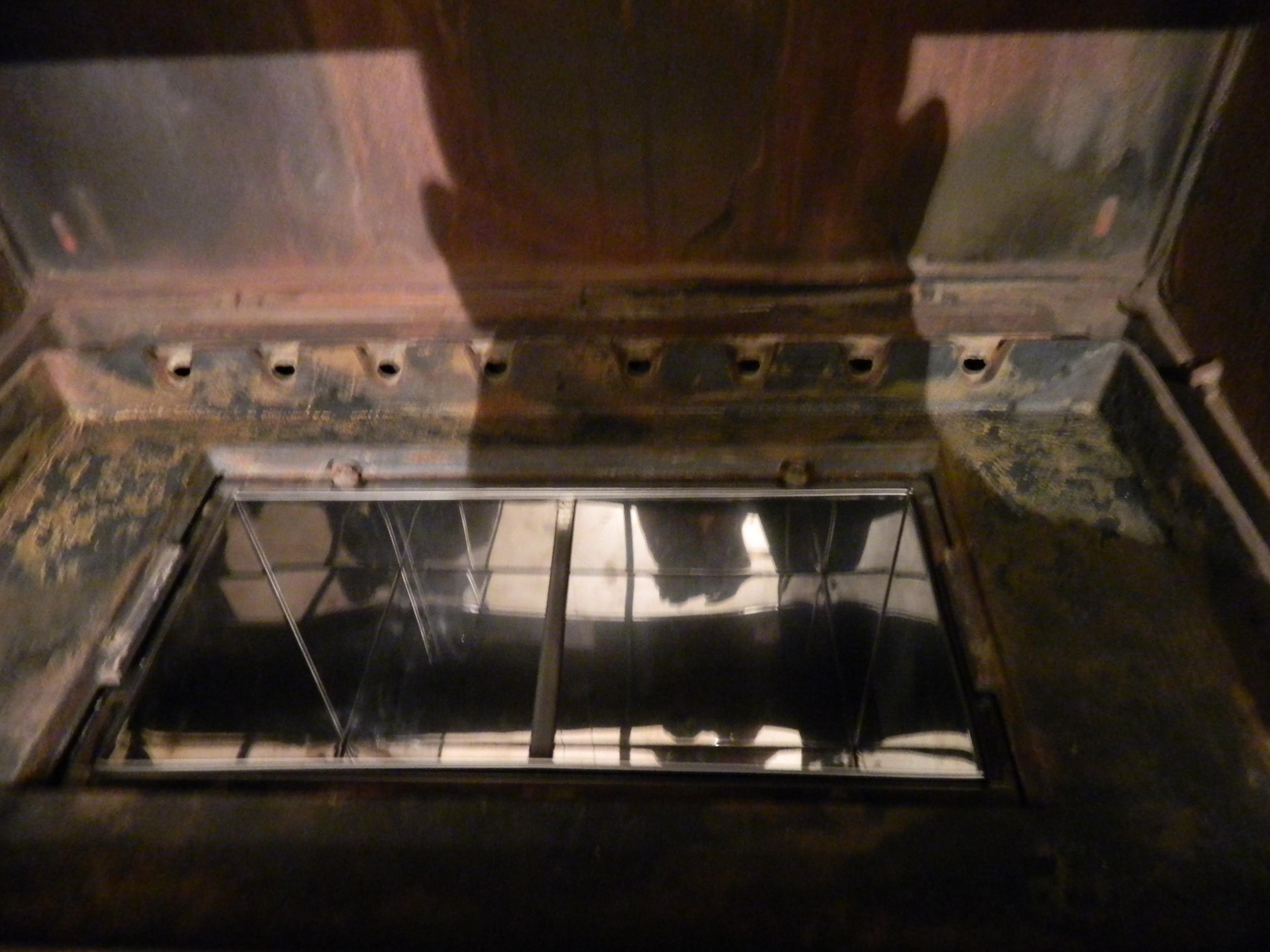

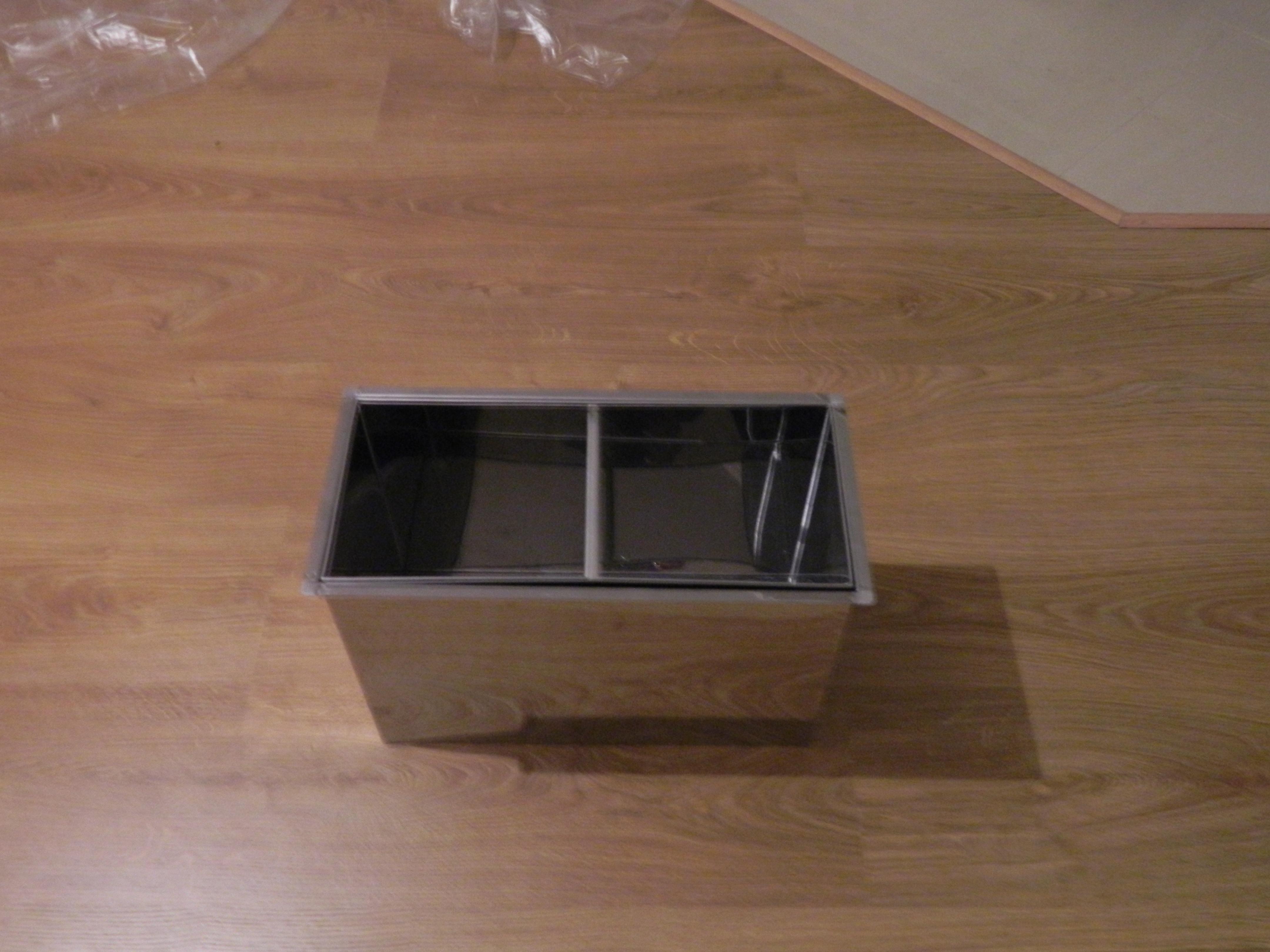

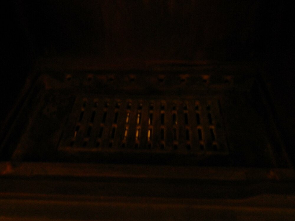

avtovas Опубліковано: 22 серпня 2013 Автор Поділитись Опубліковано: 22 серпня 2013 Появився вільний день і вирішив я підготувати топку до нового сезону, а саме так як планував доробити ще зольник. Заводський по прайсу мені говорили приблизно 800 грн. - дорогувату за ящик і вирішив я зробити із нержавійки. Розібрав футировку зняв розміри штатного отвору де мав вставлятись зольник і дав місцевому бляхару,. через три дні забрав свій зольник за 250 грн. Почиистив топку і встановив ящик на своє рідне місце тепер сподіяваюсь золу вибирати раз у тиждень. 1 Посилання на коментар Поділитися на інших сайтах More sharing options...
-enjoy- Опубліковано: 22 серпня 2013 Поділитись Опубліковано: 22 серпня 2013 Появився вільний день і вирішив я підготувати топку до нового сезону, ] в димоход не заглядали? цікаво що там робиться після зими протопки? Посилання на коментар Поділитися на інших сайтах More sharing options...
avtovas Опубліковано: 22 серпня 2013 Автор Поділитись Опубліковано: 22 серпня 2013 В димохід заглядував самому було цікаво в якому стані після року активної роботи, сажі на стінках чорної труби я не бачив, тільки на стінках було 3мм золи і то думаю що то не страшно, має вигоріти. Також дививвся в димохід з верху димохід був чистий і нагадаю що я його не гільзував. 1 Посилання на коментар Поділитися на інших сайтах More sharing options...
NixoNs Опубліковано: 26 серпня 2013 Поділитись Опубліковано: 26 серпня 2013 Почиистив топку і встановив ящик на своє рідне місце Размеры не записывали случайно ? Посилання на коментар Поділитися на інших сайтах More sharing options...
avtovas Опубліковано: 26 серпня 2013 Автор Поділитись Опубліковано: 26 серпня 2013 Размеры не записывали случайно ?[/QUO нажаль креслення зразу віддав майстру і не сканував, можу глянути хіба загальні розміри. Посилання на коментар Поділитися на інших сайтах More sharing options...
NixoNs Опубліковано: 26 серпня 2013 Поділитись Опубліковано: 26 серпня 2013 можу глянути посмотрите пожалуйста Посилання на коментар Поділитися на інших сайтах More sharing options...
spirtik Опубліковано: 27 серпня 2013 Поділитись Опубліковано: 27 серпня 2013 нажаль креслення зразу віддав майстру і не сканував, можу глянути хіба загальні розміри. Тоже актуально Посилання на коментар Поділитися на інших сайтах More sharing options...
avtovas Опубліковано: 28 серпня 2013 Автор Поділитись Опубліковано: 28 серпня 2013 розміри зовнішнього ящика 370*170 висота 250 мм плюс по кругу 10 мм бурт, а внутрішній щільно ходить у зовнішній. 1 Посилання на коментар Поділитися на інших сайтах More sharing options...
