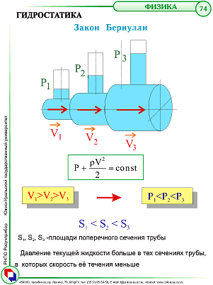

Вопрос - ПОЧЕМУ она работает?
Плотность воды (от температуры) разная.
+ вот это.
Спасибо.

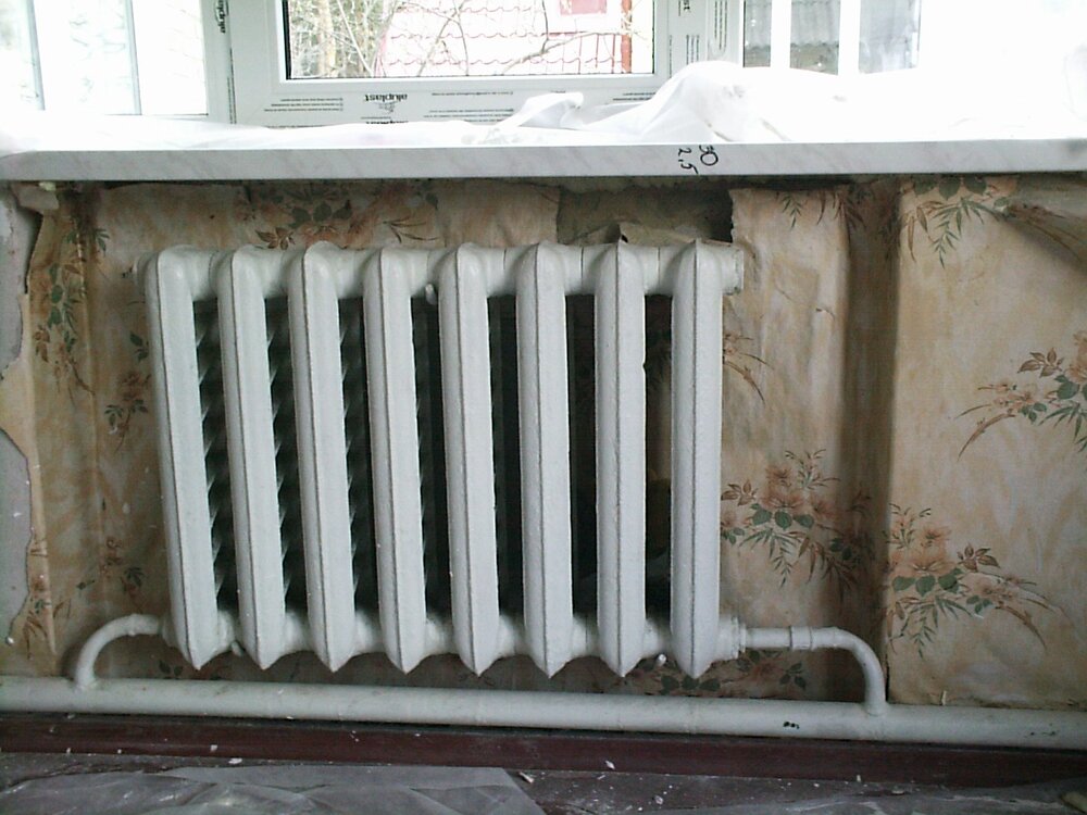

На фотке подкючение радиатора или... четверть века спустя:
А "нафига" там вентиля?
Как я понял вентиля для возможности корректной настройки каждой батареи. А на фотке горячая вода должна гонятся по кругу при не очень горячих батареях, особенно последних по ходу воды
"Коректная" настройка температуры радиаторов делается при проектировании системы, диаметрами труб....
Котёл стоит ниже уровня обратки ( два этажа), система самотёчная, расширительный бак открытого типа (на подсосе), за четверть века ни разу не пополнялся....
А какую систему ставить это Ваш выбор и только...:)
