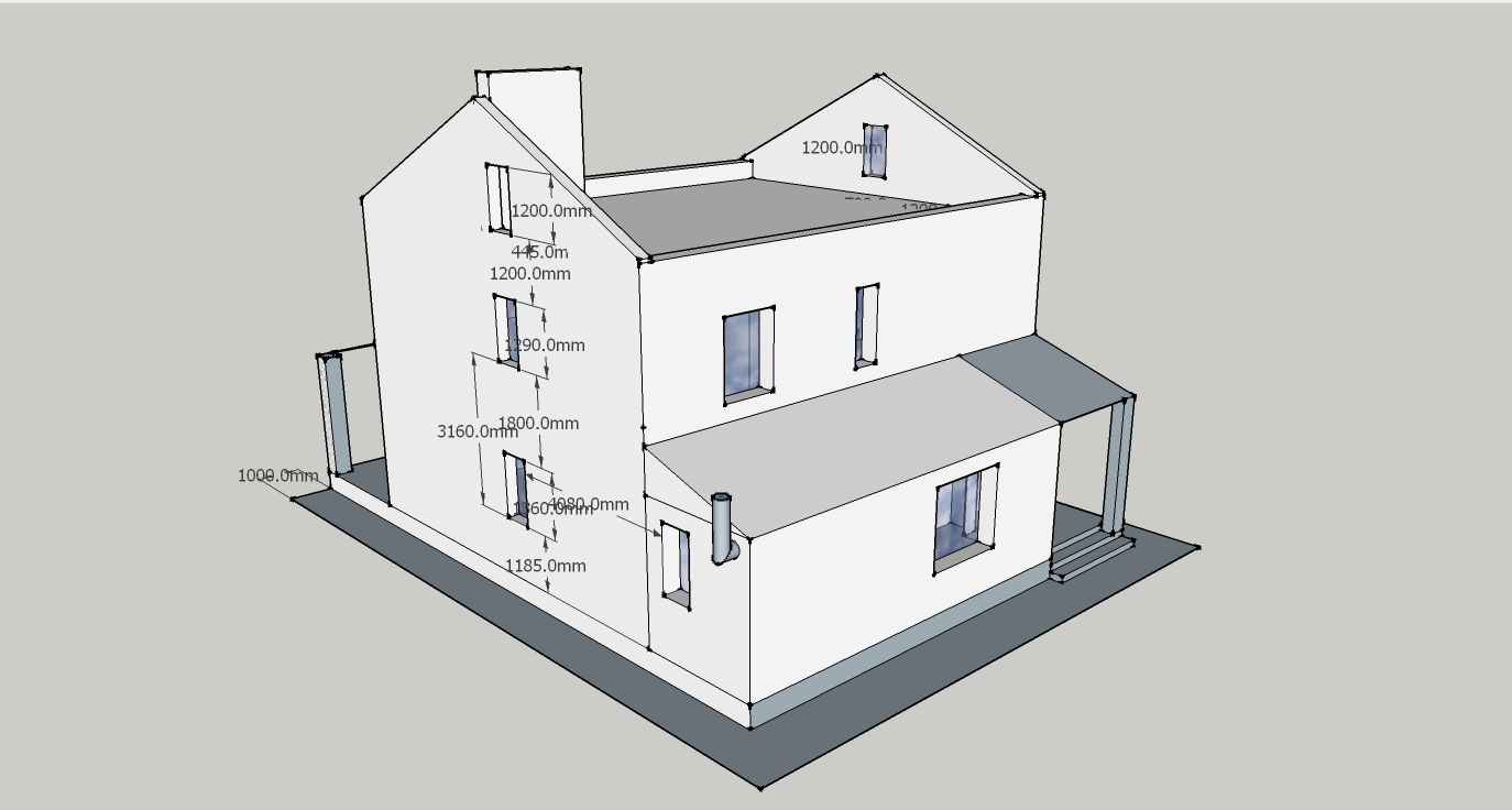

may3ep Опубліковано: 1 жовтня 2012 Поділитись Опубліковано: 1 жовтня 2012 проверите что? убедят ли ваши доводы проектировщика? Посилання на коментар Поділитися на інших сайтах More sharing options...
Luko Опубліковано: 1 жовтня 2012 Автор Поділитись Опубліковано: 1 жовтня 2012 я чот полагал что у вас и так отдельный стояк. но я буду исходить из того что все таки отдельный. при общем нужно видеть схему со всеми размерами и расходами какие размеры нужны? Добавлено через 38 секунд проверите что? убедят ли ваши доводы проектировщика? нет, тягу в вентканалах :D Посилання на коментар Поділитися на інших сайтах More sharing options...
may3ep Опубліковано: 1 жовтня 2012 Поділитись Опубліковано: 1 жовтня 2012 лучше всего выложить аксонометрию вашей ЕВ со всеми сечениями, длинами и расходами. Добавлено через 7 минут нет, тягу в вентканалах при вашем расходе тяга будет. я видимо очередной раз насорил терминами, простите:roll: утрирую резюме - в вашем случае тяга будет в 2 раза больше сопротивления системы. если бы сопротивление было больше или равно тяге - тогда уменьшать горизонтальный участок. так что можете спокойно делать 4,5 метра. интересно что ответит ваш инженер на это 1 Посилання на коментар Поділитися на інших сайтах More sharing options...
Luko Опубліковано: 1 жовтня 2012 Автор Поділитись Опубліковано: 1 жовтня 2012 лучше всего выложить аксонометрию вашей ЕВ со всеми сечениями, длинами и расходами. Вы действительно про меня о-о-очень хорошего мнения... интересно что ответит ваш инженер на это как любой чиновник, он скажет, что его начальник ничего не подпишет без ссылки на ДБН но то, что она будет работать, это очень хорошо в таком случае я смогу сделать оба варианта, подключить газ, а потом убрать грибок и предъявлять газовщикам работающий вентканал... 1 Посилання на коментар Поділитися на інших сайтах More sharing options...

may3ep Опубліковано: 1 жовтня 2012 Поділитись Опубліковано: 1 жовтня 2012 т.е. летом грибок будет нужен?. вопрос мне неясен. не пойму какие функции вы влаживаете в грибок) с газовщиками спорить себе дороже... я ж не буду себе газ черед суд пускать не стоит видеть все так мрачно. особых сложностей здесь не вижу. но в целом все зависит от вашего желания проложить 4,5 метра горизонтального воздуховода. к примеру, приходите к газовщику и говорите: хочу себе здесь воооот такой воздуховод кинуть. он: нельзя! вы: почему? он: по кача... то есть по ДБНу! (или по чем там еще) вы: покажите (демонстративно ложите предварительно распечетанный документ на стол) газовщик в замешательстве. ну.. ээ.. а она работать не будет! на этот случай можете обратиться в любую профильную фирму что б сделали вам расчет ЕВ. и снова демонстративно ложите предварительно распечетанный документ на стол. вот как то так Посилання на коментар Поділитися на інших сайтах More sharing options...

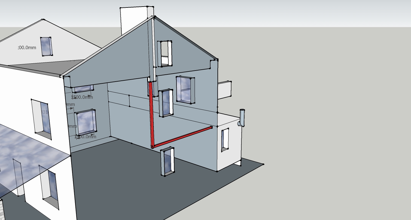

Luko Опубліковано: 1 жовтня 2012 Автор Поділитись Опубліковано: 1 жовтня 2012 вопрос мне неясен. не пойму какие функции вы влаживаете в грибок) грибком я называю отдельный вентканал, выведенный напрямую на улицу на картинке торчит труба не стоит видеть все так мрачно. особых сложностей здесь не вижу. но в целом все зависит от вашего желания проложить 4,5 метра горизонтального воздуховода. к примеру, приходите к газовщику и говорите: хочу себе здесь воооот такой воздуховод кинуть. он: нельзя! вы: почему? он: по кача... то есть по ДБНу! (или по чем там еще) вы: покажите (демонстративно ложите предварительно распечетанный документ на стол) газовщик в замешательстве. ну.. ээ.. а она работать не будет! на этот случай можете обратиться в любую профильную фирму что б сделали вам расчет ЕВ. и снова демонстративно ложите предварительно распечетанный документ на стол. вот как то так а он мне: а у меня начальник не подпишет такой проект! и начальник начальника!... занавес проще сделать два вентканала (горизонтальный воздуховод и грибок), чем ходить по кабинетам и перед каждым начальником "демонстративно ложить предварительно распечатанный документ на стол" Посилання на коментар Поділитися на інших сайтах More sharing options...
may3ep Опубліковано: 1 жовтня 2012 Поділитись Опубліковано: 1 жовтня 2012 по умолчанию я как раз и исходил из того что вентканал отдельный Посилання на коментар Поділитися на інших сайтах More sharing options...
Luko Опубліковано: 1 жовтня 2012 Автор Поділитись Опубліковано: 1 жовтня 2012 по умолчанию я как раз и исходил из того что вентканал отдельный я, наверное, ввела Вас в заблуждение грибок - отдельный а тот, который с горизонтальным воздуховодом, идет к центральной сборной группе (но там он все равно отдельный, шахта отдельная) 1 Посилання на коментар Поділитися на інших сайтах More sharing options...
may3ep Опубліковано: 1 жовтня 2012 Поділитись Опубліковано: 1 жовтня 2012 ну вот теперь все становится на свои места а то как то все не сложу картинку в целом. то есть получается грибок - бутафория. а идущий к сборной шахте воздуховод сколько имеет поворотов, кроме перехода в вертикальный участок? Посилання на коментар Поділитися на інших сайтах More sharing options...
Luko Опубліковано: 1 жовтня 2012 Автор Поділитись Опубліковано: 1 жовтня 2012 то есть получается грибок - бутафория. его предложил сделать газовщик, так что он предполагает, что он будет работать а идущий к сборной шахте воздуховод сколько имеет поворотов, кроме перехода в вертикальный участок? нисколько на картинке я его выделила красным Посилання на коментар Поділитися на інших сайтах More sharing options...
may3ep Опубліковано: 1 жовтня 2012 Поділитись Опубліковано: 1 жовтня 2012 нисколько на картинке я его выделила красным это хорошо. его предложил сделать газовщик, так что он предполагает, что он будет работать то есть получается что у вас будет две системы. а каковы геометрические размеры второй? Посилання на коментар Поділитися на інших сайтах More sharing options...
Luko Опубліковано: 1 жовтня 2012 Автор Поділитись Опубліковано: 1 жовтня 2012 то есть получается что у вас будет две системы. а каковы геометрические размеры второй? грибка? пока никакие Посилання на коментар Поділитися на інших сайтах More sharing options...
may3ep Опубліковано: 1 жовтня 2012 Поділитись Опубліковано: 1 жовтня 2012 (змінено) что в итоге получается: если ставить этот отдельный грибок, значит следовать указаниям газовщика и делать вытяжку без горизонтального участка. а дублировать вытяжку смысла не вижу - от этого только хуже будет, если не предусмотреть нужный приток. резюме: если ваши доводы и аргументы на газовщика не возымеют должного действия - делайте как он говорит, но вторую систему не делайте. убедите - тогда хорошо и не придется ухищряться:roll: и еще вопрос - каким образом происходит нагрев воды для ГВС? Змінено 1 жовтня 2012 користувачем may3ep 1 Посилання на коментар Поділитися на інших сайтах More sharing options...
