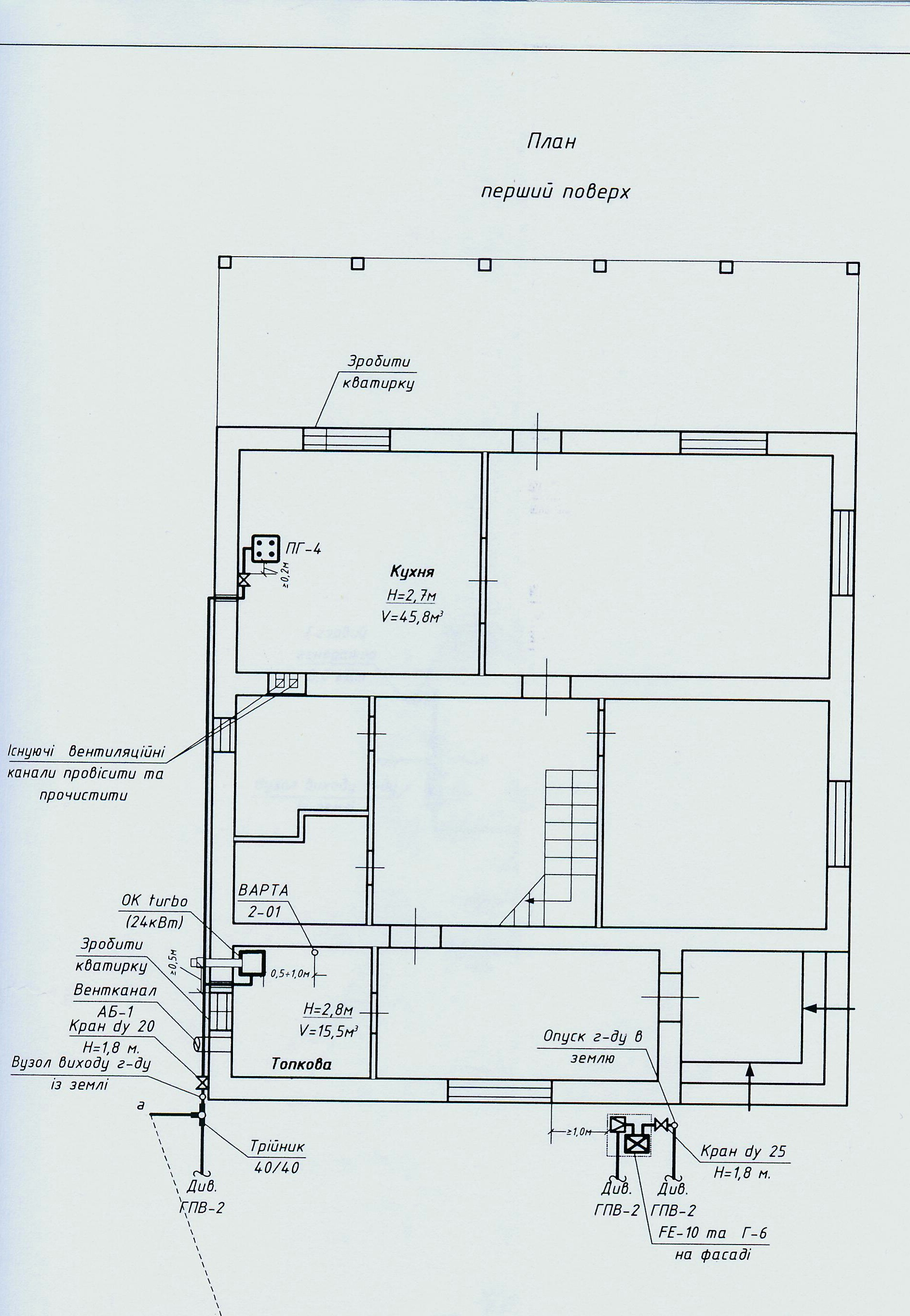

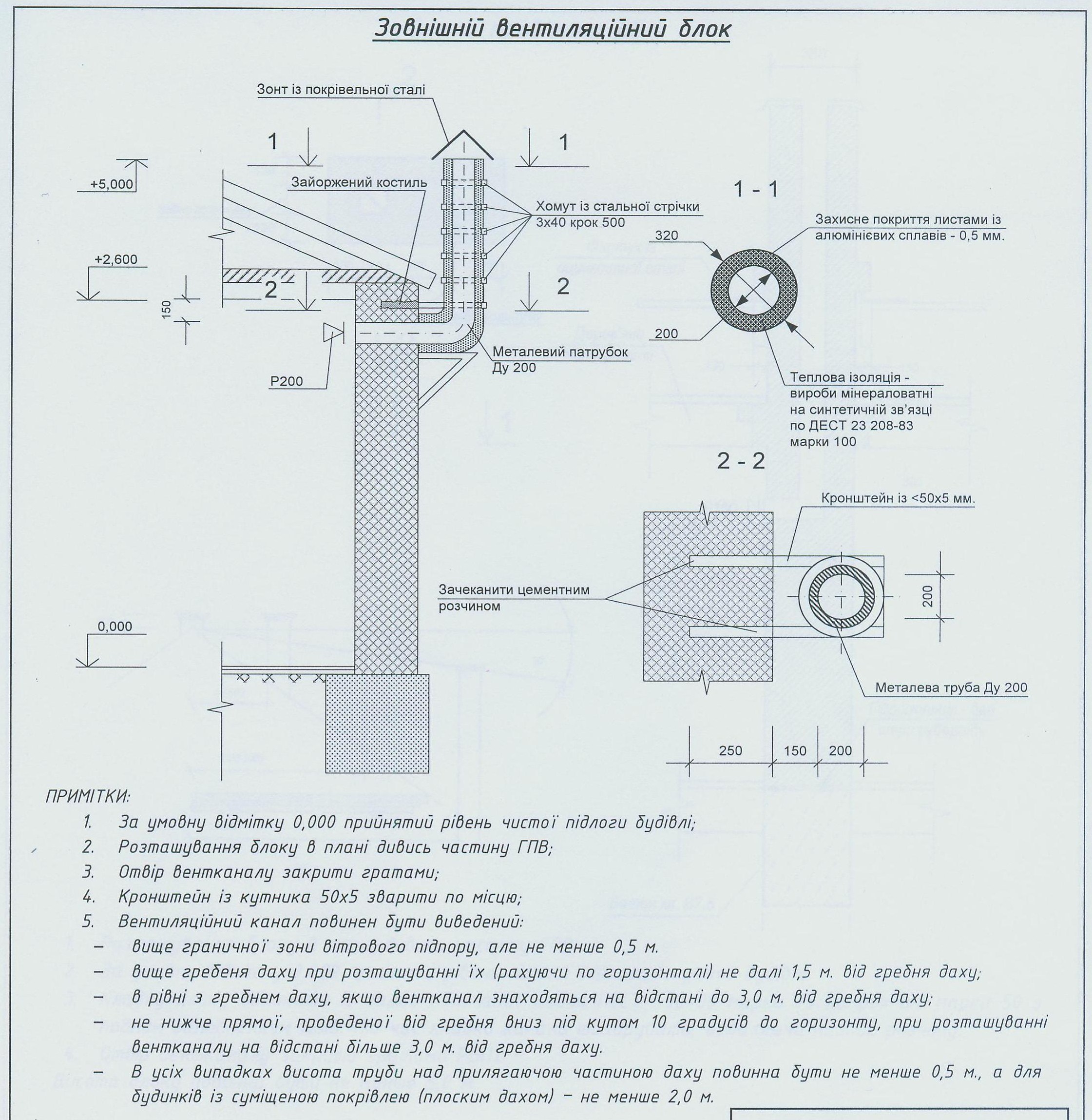

Luko Опубліковано: 9 січня 2013 Автор Поділитись Опубліковано: 9 січня 2013 Итак, газовщики нарисовали вот такое чудо. Причем, в расчете указан диаметр вентиляции 100мм, а на чертеже (явно спи скопированном из другого проекта) - 200мм Вопросы: Какой диаметр все-таки делать? Где такое чудо лучше всего заказать? Подешевле и покачественней... Улучшать ли конструкцию секретной разработкой в виде кармана для конденсата? Посилання на коментар Поділитися на інших сайтах More sharing options...
REYDER Опубліковано: 10 січня 2013 Поділитись Опубліковано: 10 січня 2013 на расчет смотрите, "секретную разработку" от SON`а лучше ставить. Готовых комплектов... не не знаю наврят, хотя можно дымоход утепленный глянуть цинк-цинк в любой канторе. 1 Посилання на коментар Поділитися на інших сайтах More sharing options...
SON Опубліковано: 10 січня 2013 Поділитись Опубліковано: 10 січня 2013 Какой диаметр все-таки делать? По книжкам не Ф150 мм. - если круглый, или 140*140 - квадратный в кирп. кладке. Документик искать лень, просто поверьте на слово. Улучшать ли конструкцию в виде кармана для конденсата? Такое годится когда по другому сделать не выходит. Вентканалы должны быть во внутренних стенах или внутри теплового контура дома, что при новом строительстве всегда реализуемо. Что и как у Вас я не знаю. Посилання на коментар Поділитися на інших сайтах More sharing options...
Luko Опубліковано: 10 січня 2013 Автор Поділитись Опубліковано: 10 січня 2013 По книжкам не Ф150 мм. - если круглый, или 140*140 - квадратный в кирп. кладке. Документик искать лень, просто поверьте на слово. Такое годится когда по другому сделать не выходит. Вентканалы должны быть во внутренних стенах или внутри теплового контура дома, что при новом строительстве всегда реализуемо. Что и как у Вас я не знаю. ну как же не знаете, если Вы тут со мной с начала моей темы? ;) в стене - не получится надо делать грибок так ведь сами газовщики рассчитали 100мм... у меня будет турбокотел, ему вентканал по сути совсем не нужен... но надо делать, т.к. подключить газ как-то надо Посилання на коментар Поділитися на інших сайтах More sharing options...

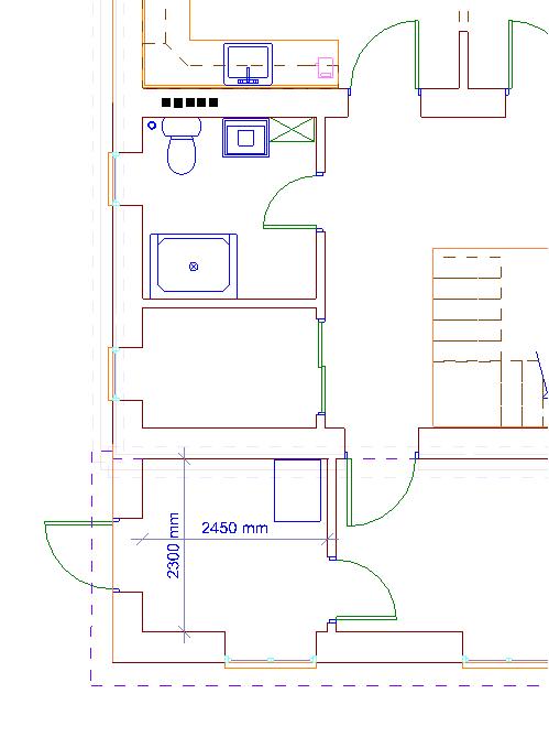

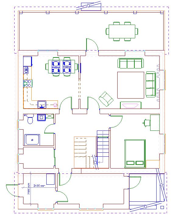

SON Опубліковано: 10 січня 2013 Поділитись Опубліковано: 10 січня 2013 ну как же не знаете, если Вы тут со мной с начала моей темы? ;) Сори, мозгов совсем уже нет. :D Это ваши планы? И котел в кухне? www.stroimdom.com.ua/forum/attachment.php?attachmentid=159042&d=1327472198 www.stroimdom.com.ua/forum/attachment.php?attachmentid=159043&d=1327472518 www.stroimdom.com.ua/forum/attachment.php?attachmentid=218257&d=1349122950 Посилання на коментар Поділитися на інших сайтах More sharing options...
Luko Опубліковано: 10 січня 2013 Автор Поділитись Опубліковано: 10 січня 2013 Сори, мозгов совсем уже нет. :D Это ваши планы? И котел в кухне? www.stroimdom.com.ua/forum/attachment.php?attachmentid=159042&d=1327472198 www.stroimdom.com.ua/forum/attachment.php?attachmentid=159043&d=1327472518 www.stroimdom.com.ua/forum/attachment.php?attachmentid=218257&d=1349122950 котел в топочной планы мои, но есть изменения: в топочной окно только там, где внешняя дверь (т.е. из топочной дверь только одна, в прихожую) на последней схеме грибок и окно - так как планируется Посилання на коментар Поділитися на інших сайтах More sharing options...
