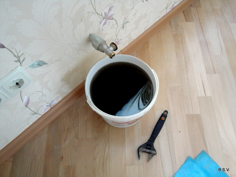

а те нержавейки и стальные, которые у нас продаются, будут воду грязнить и со временем разрушатся
А трубы грязнючие и ржавые в ЦО не грязнят воду? А несчастный полотенцесушитель из нержавейки запачкает, парадокс. Не забивайте голову чушью, мой вам совет. ПС ставьте на ГВС (эту воду никто не пьет, в основном:D), только установочные углы нужны проходные (типа тройник), тогда можно будет перекрывать ПС по надобности не в ущерб рециркуляции.
...А трубы грязнючие и ржавые в ЦО не грязнят воду? .
Простите, а где Вы видели грязнючие и ржавые трубы в частном доме?:)
А я не про частный дом пример привел, читайте внимательно.

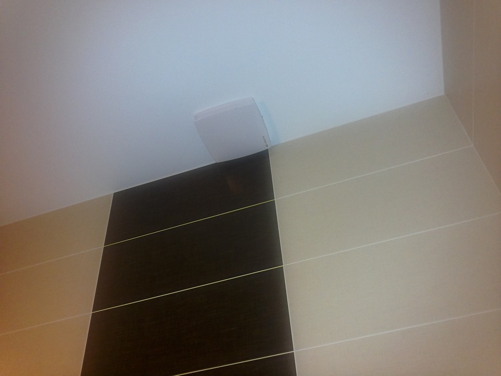

Вентилятором удаляем влагу из помещения, полотенчик повышает температуру в нём, что не стыкуется с Вашими выкладками?
Вы не внимательны к моим постам.
1. НИКАКОЙ вентилятор не заменит ЕСТЕСТВЕННУЮ вентиляцию.
2. "ТЭН" дороже "газа" в разы...
У ТС выбор еще есть... а вас уже нет.
1. НИКАКОЙ вентилятор не заменит ЕСТЕСТВЕННУЮ вентиляцию, а автомобиль телегу.
Не заменит, но поможет в "тяжёлые" для неё времена.
2. Ошибочно принимать это за аксиому не зная конкретной ситуации...
