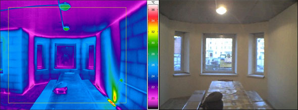

Olenevod Опубліковано: 8 жовтня 2012 Поділитись Опубліковано: 8 жовтня 2012 А в чем проблема проверить дифы? Резистор 2 килоома и пошел гулять по розеткам. А подключать 12 вольт - глупость несусветная. Явное КЗ не даст включить входной автомат на счетчике, а утечки, пробои и пр. 12 вольт не покажет, а при подключении 220 все сразу вылезет. Идея с тепловизором, кстати, классная. И действительно покажет все потенциально проблемные места. Главное иметь топологию, чтобы знать куда "светить". Посилання на коментар Поділитися на інших сайтах More sharing options...
