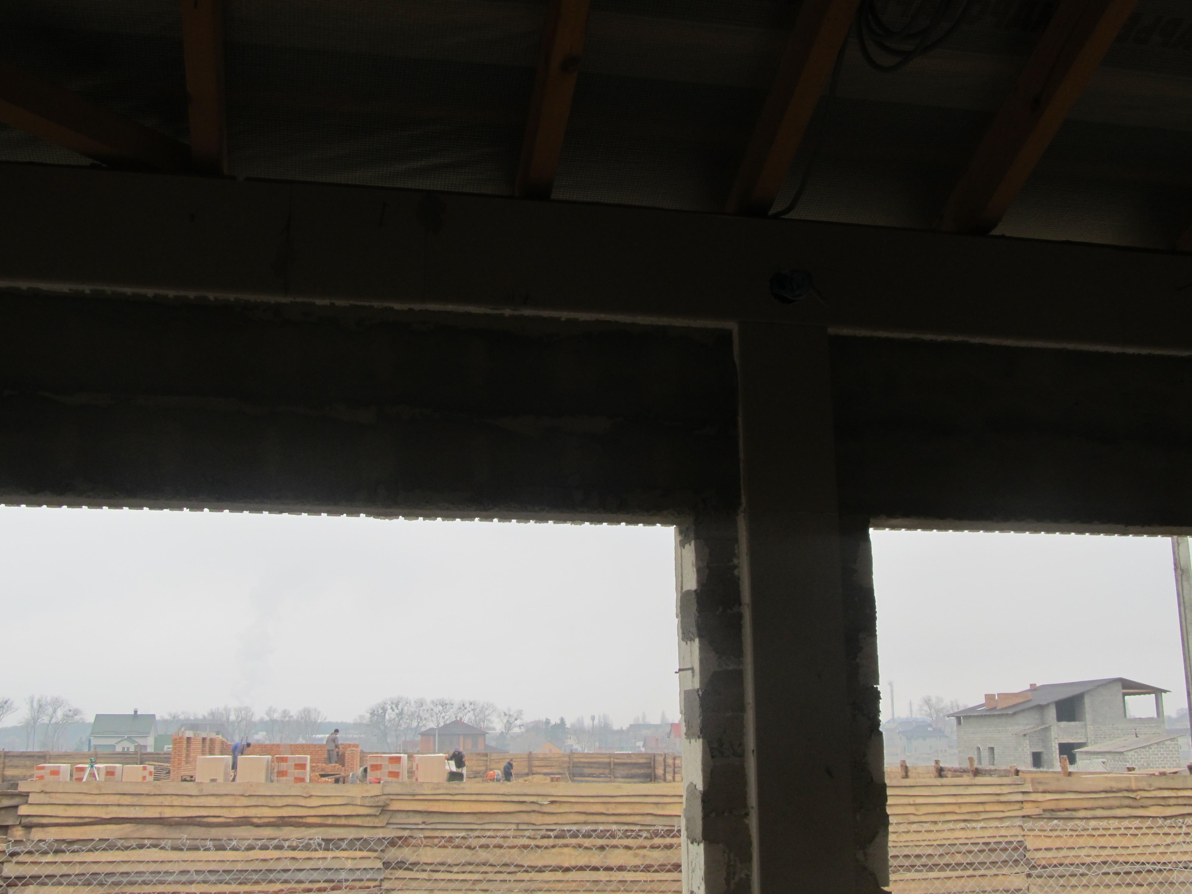

Ворота Ш. 2430 х В. 2620, 2 шт.
С автоматикой. Калитка не нужна.
Проемы почти готовы. Можно устанавливать. Почти склонился к алютеху.
Жду ценовых предложений.
Хотелось бы установить ворота с высоким подъемом. над проемом есть еще 80 см высоты.
Эта перемычка будет такой высоты? Для высокого монтажа перемычка нужна минимум 900мм.

Напишите из чего выложены проемы, где находится объект, склонились к Алютеху с пружинами растяжения или торсионными?
Проемы - бетонные. Стена из темоблоков. На расстояние 120 мм в каждую сторону от проема внутренний пенопласт снят. На перемычке снят на 500 мм в высоту. Плоскость оштукатурена.
Дом находится в Новых Петровцах.
Хотелось бы ворота с торсионными пружинами.
Добавлено через 35 секунд
Т.е. дополнительный вход в гараж у Вас есть?
Да, дополнительный вход есть.
Фото проемов выложил старое. Сейчас проемы оштукатурены и готовы к монтажу.
Крыша прямая или под углом? И как расположены деревянные брусы относительно проема?
Крыша под углом 20 градусов. Расположение брусов стропильной системы видно на фото.
Сегодня проверил правилом подготовленные плоскости ворот и обнаружил в местах крепления вертикальных направляющих неравномерность плоскости на 2-3 мм на 2-х метровом правиле.
Допустимо ли это, или нужно подправить?
2-3 мм это допустимо на мой взгляд из практики. Никак не повлияет на работу ворот.
