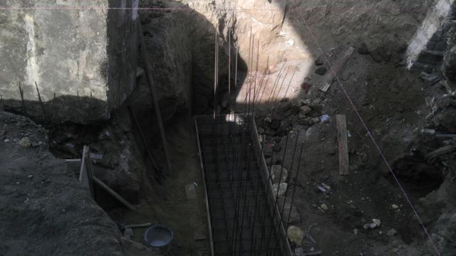

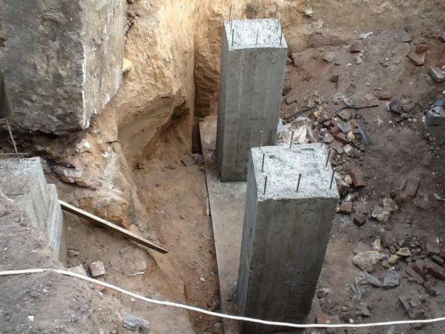

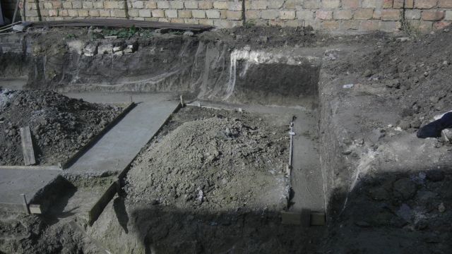

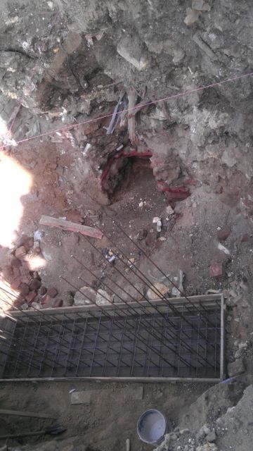

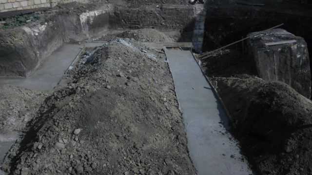

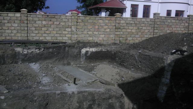

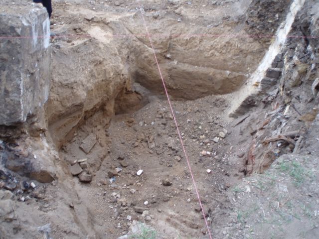

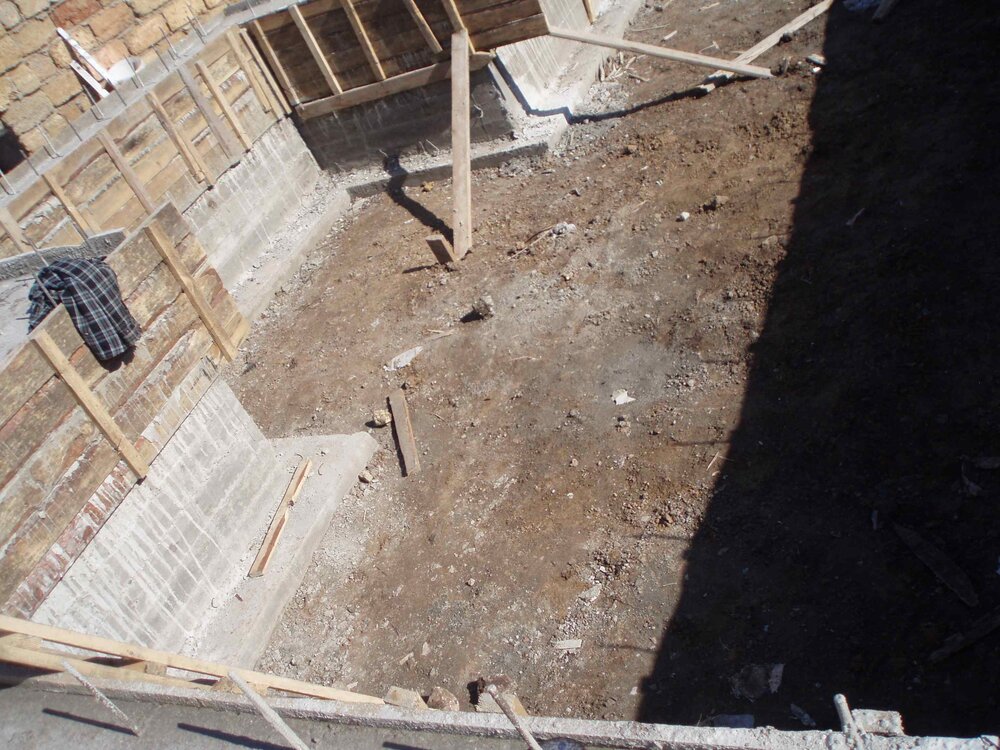

По итогу оказалось что не так страшен черт как его малютка). Ну вынули вместо 80 кубов грунта под фундамент - 240. Ну с кем не бывает. Ну получилось в самом глубоком месте метра 4. Учитывая что подвал проектом не был предусмотрен, это могло показаться проблемой. Но она была успешно решена). Фото пока загрузить не получается надо сжимать.
Змінено користувачем dimoff

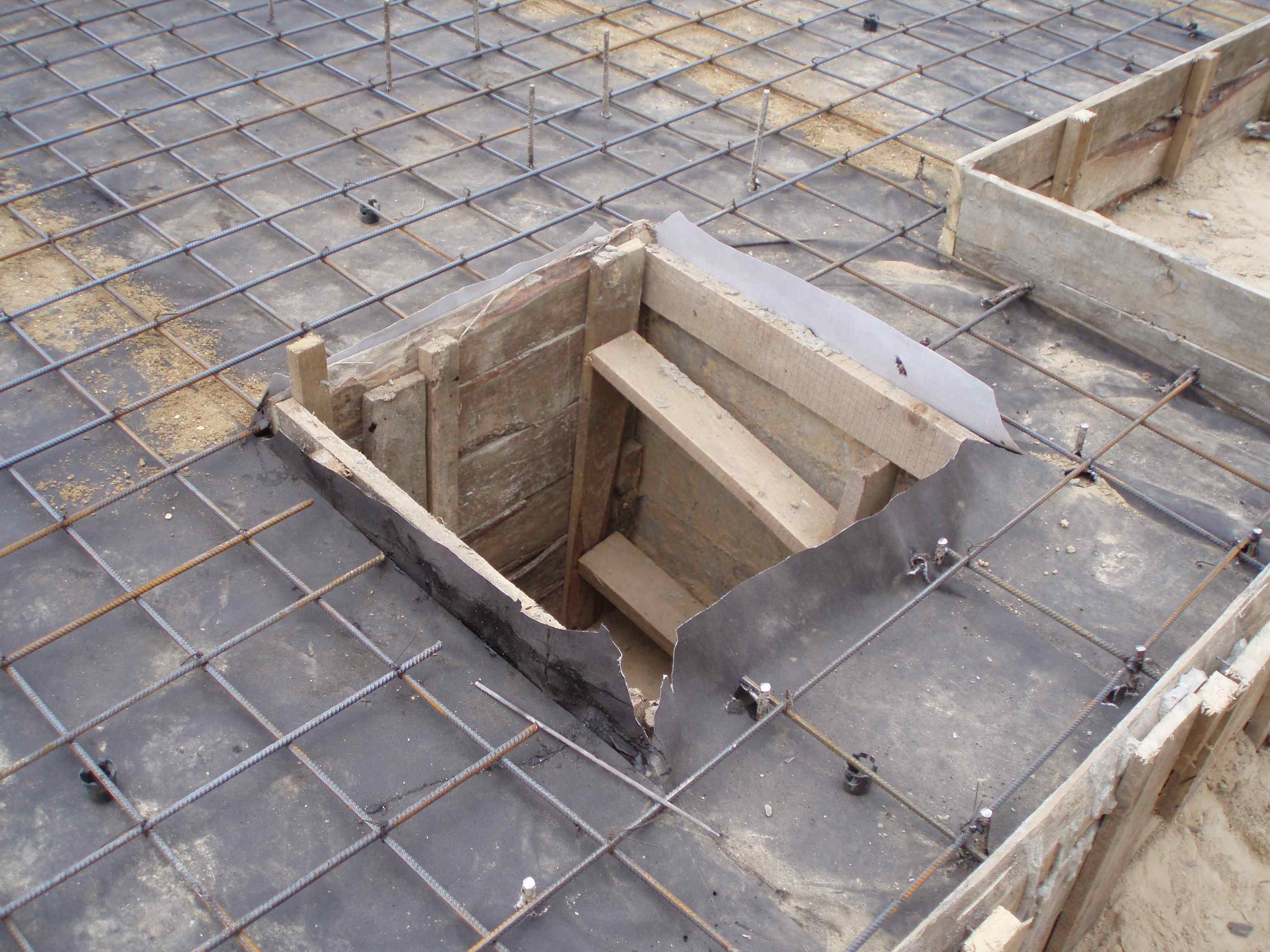

17.jpg.ab449992e5468ccaec6816bfbdfe3497.jpg это яма
28.jpg.4bc696b5e8a714511fc53841a80f36be.jpg а это решение проблемы)
Потом все засыпалось глиной, наверх лег ригель с арматурой 18... Но обо всем попорядку.

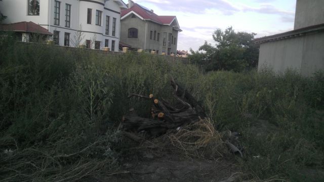

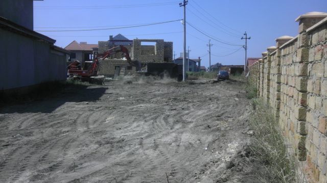

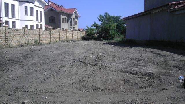

Но обо всем по порядку. Итак, участок куплен, и "облагорожен".
До
После
Сделана геология, геодезия и все что нужно (всем довольны, если надо - скину контакты в личику).

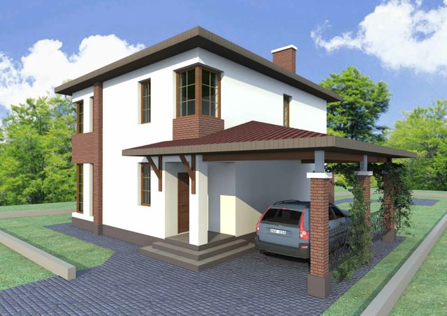

Прооектанты были выбраны местные (Овидиопольские)). Их работой вполне удовлетворены. Молодые ребята (супруги) без лишних понтов и амбиций присущих одесским архитекторам. Он конструктор, Она - архитектор. После недолгих согласований и уточнений родился такой проект:

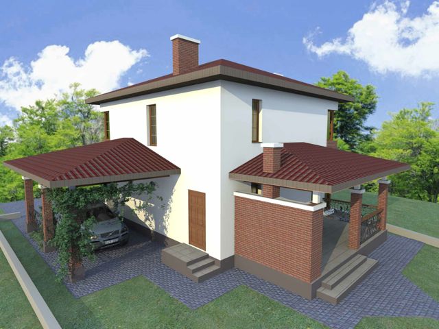

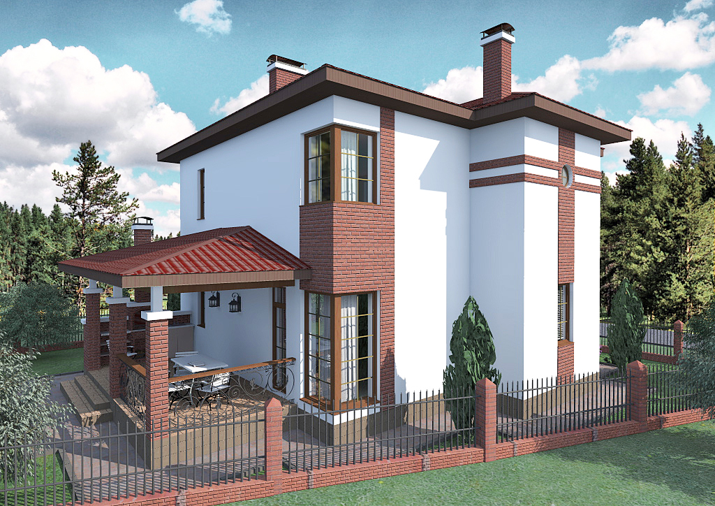

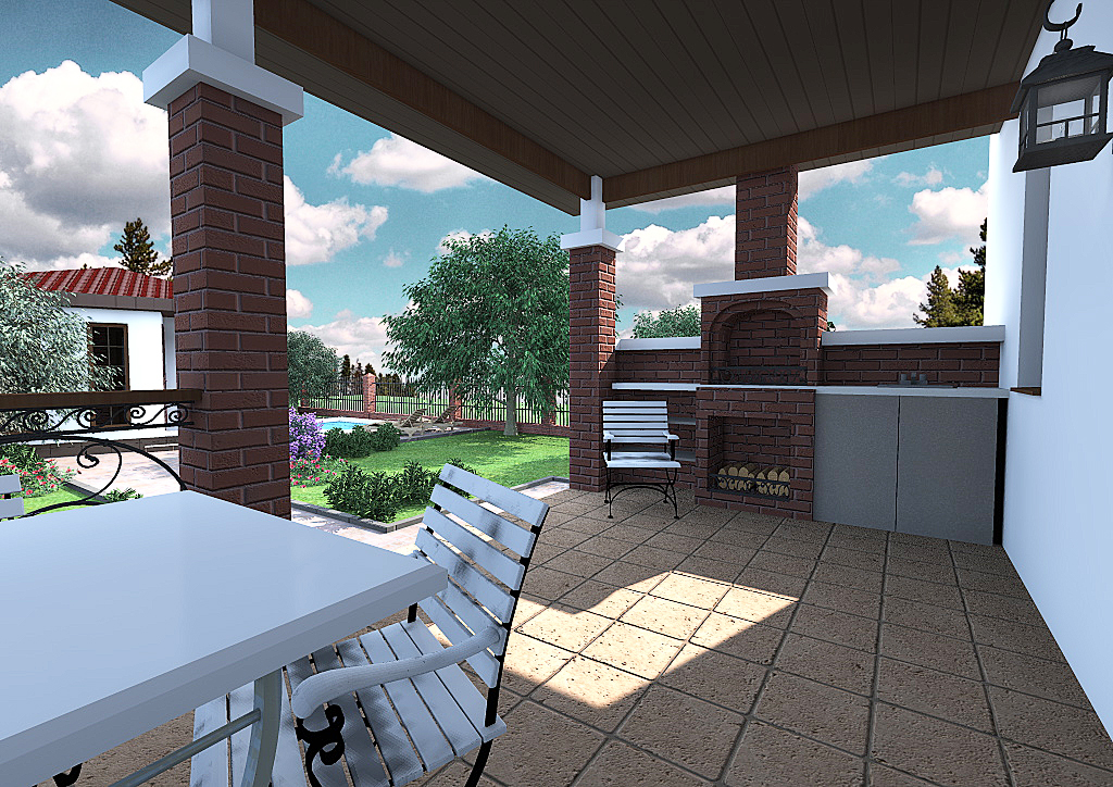

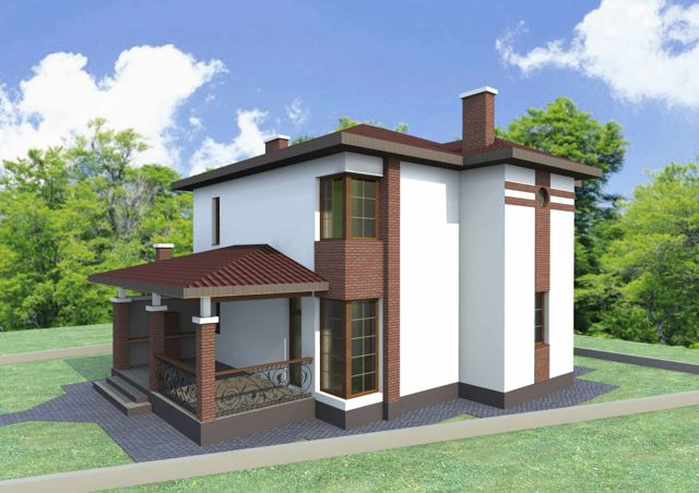

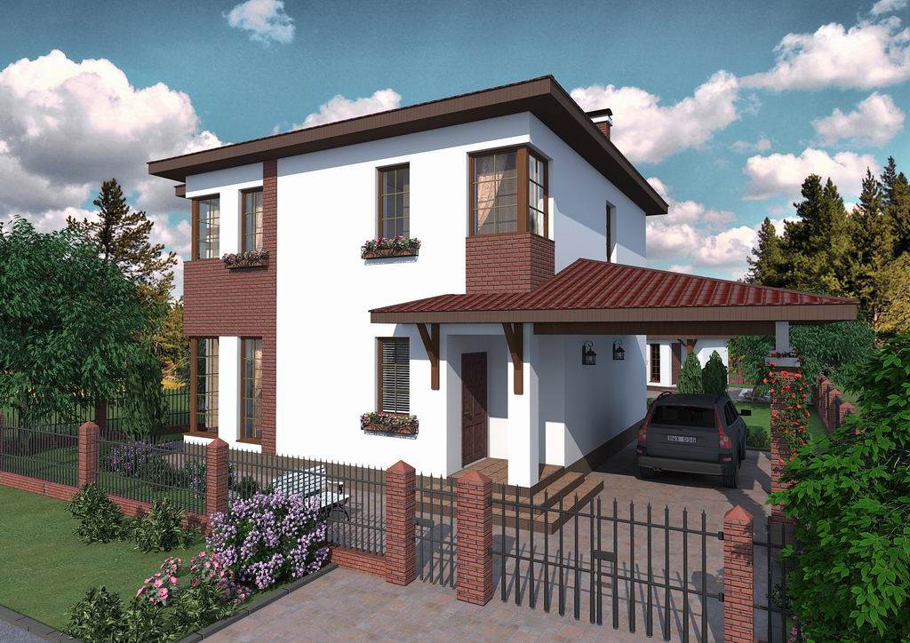

Вот поэтажный план дома (прошу соблюдать копирайт)
АР Царское село-Model5.pdf
АР Царское село-Model6.pdf

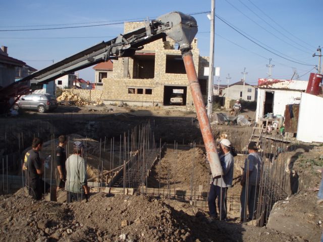

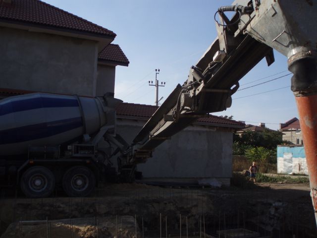

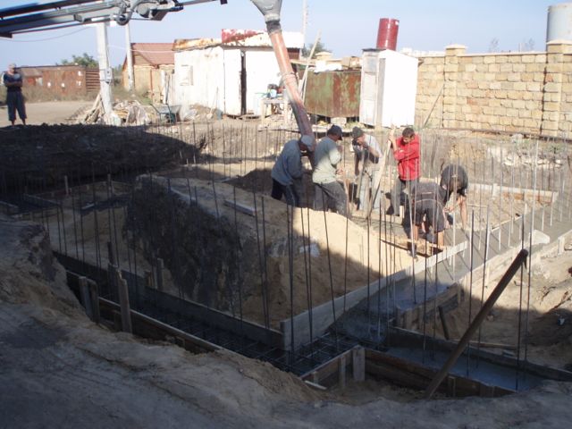

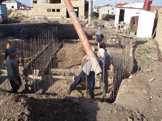

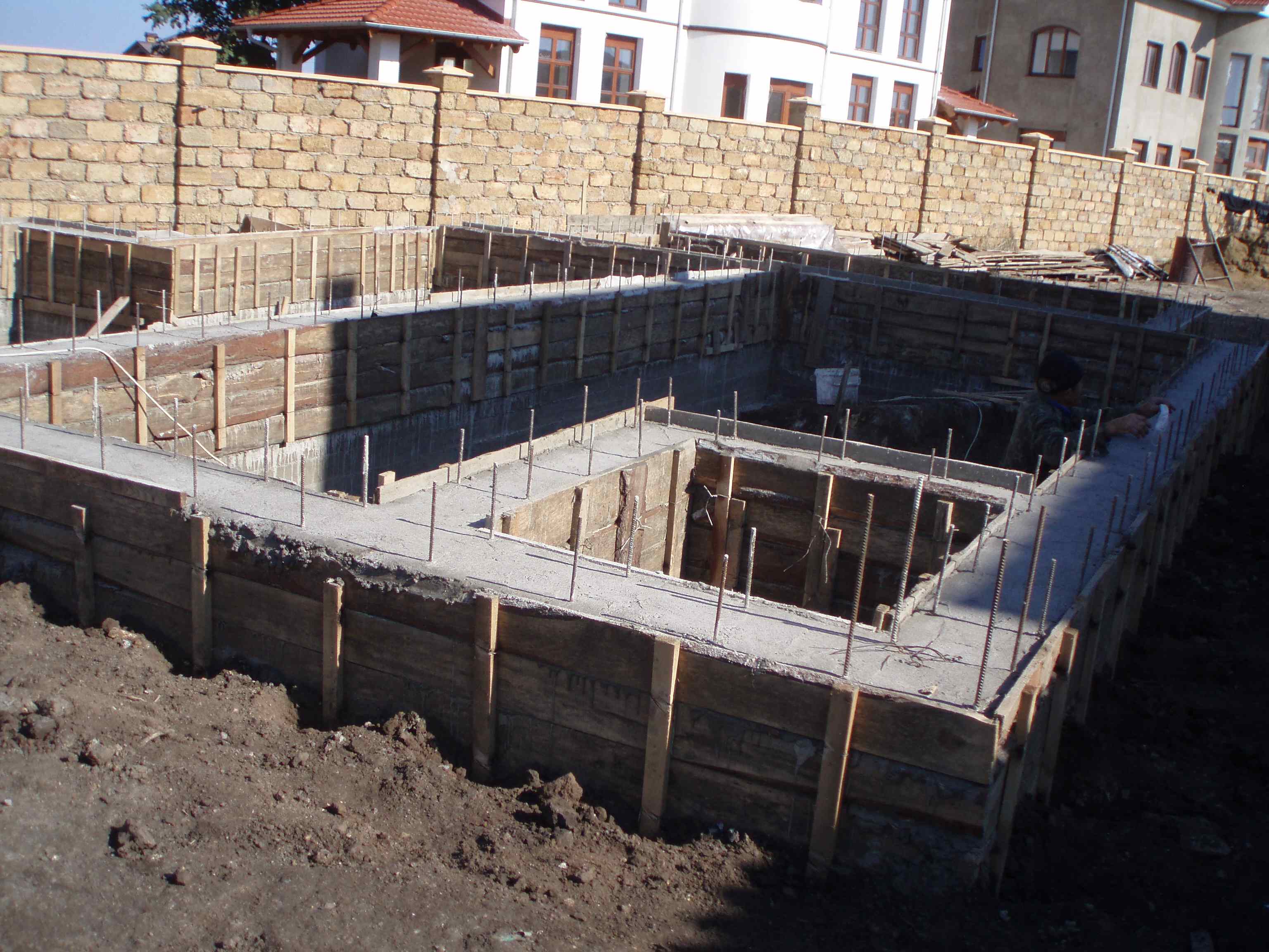

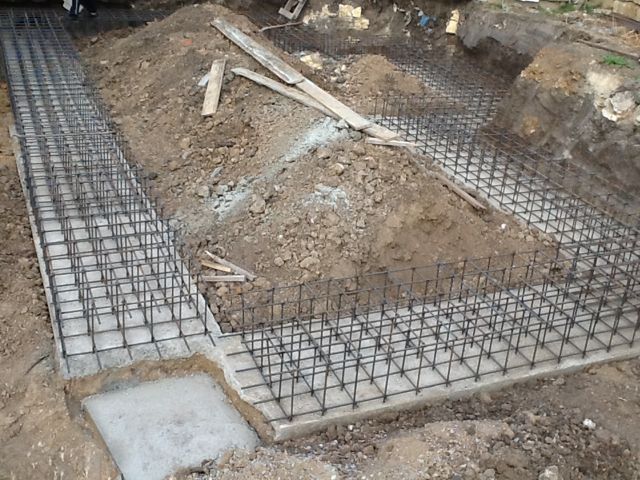

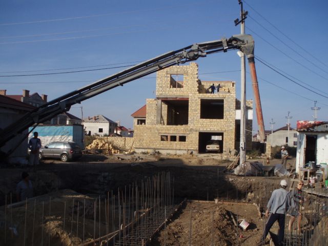

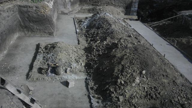

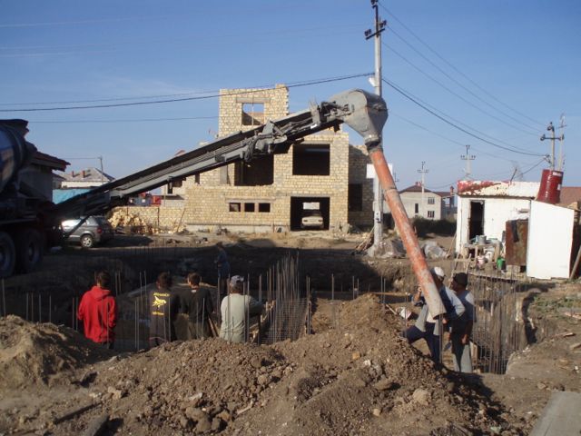

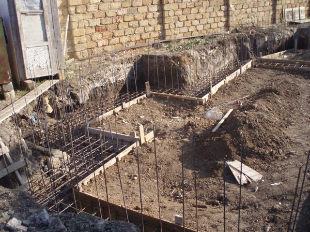

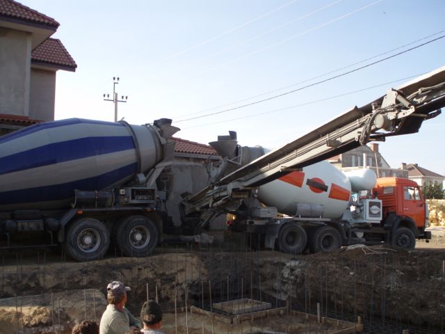

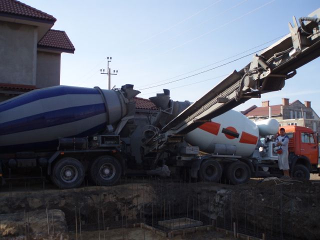

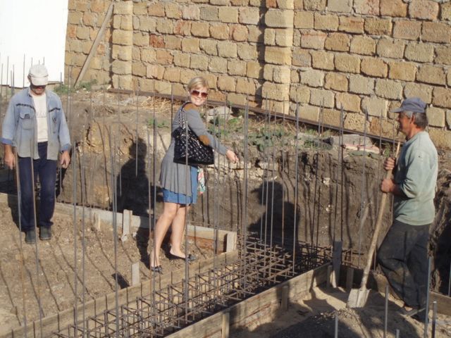

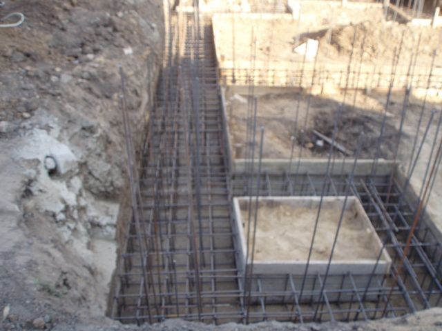

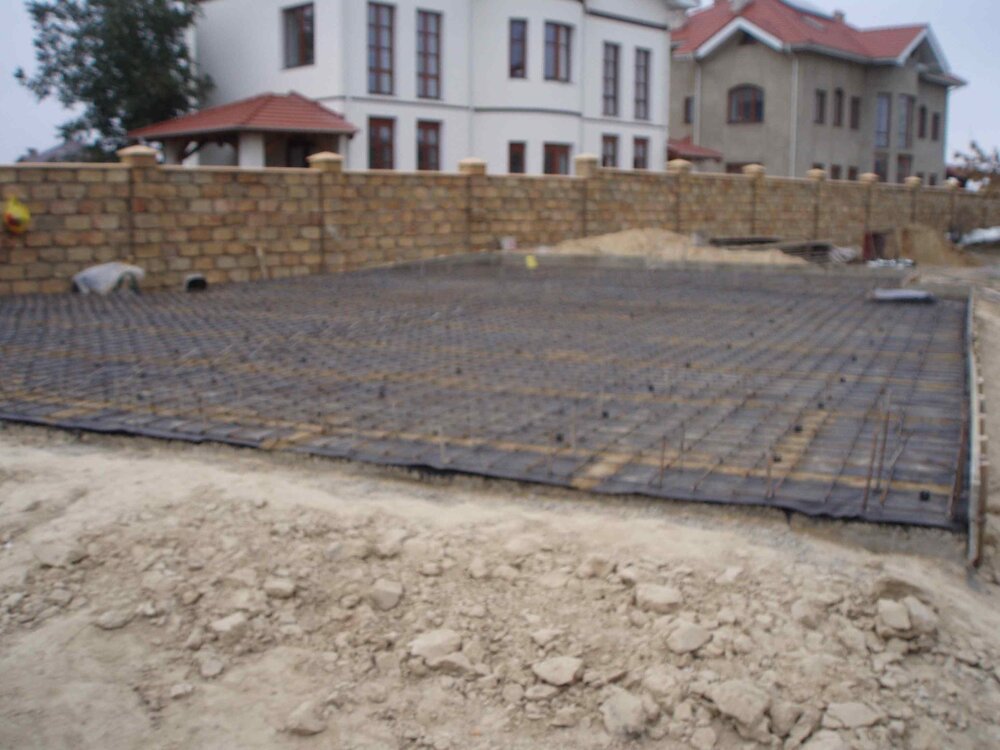

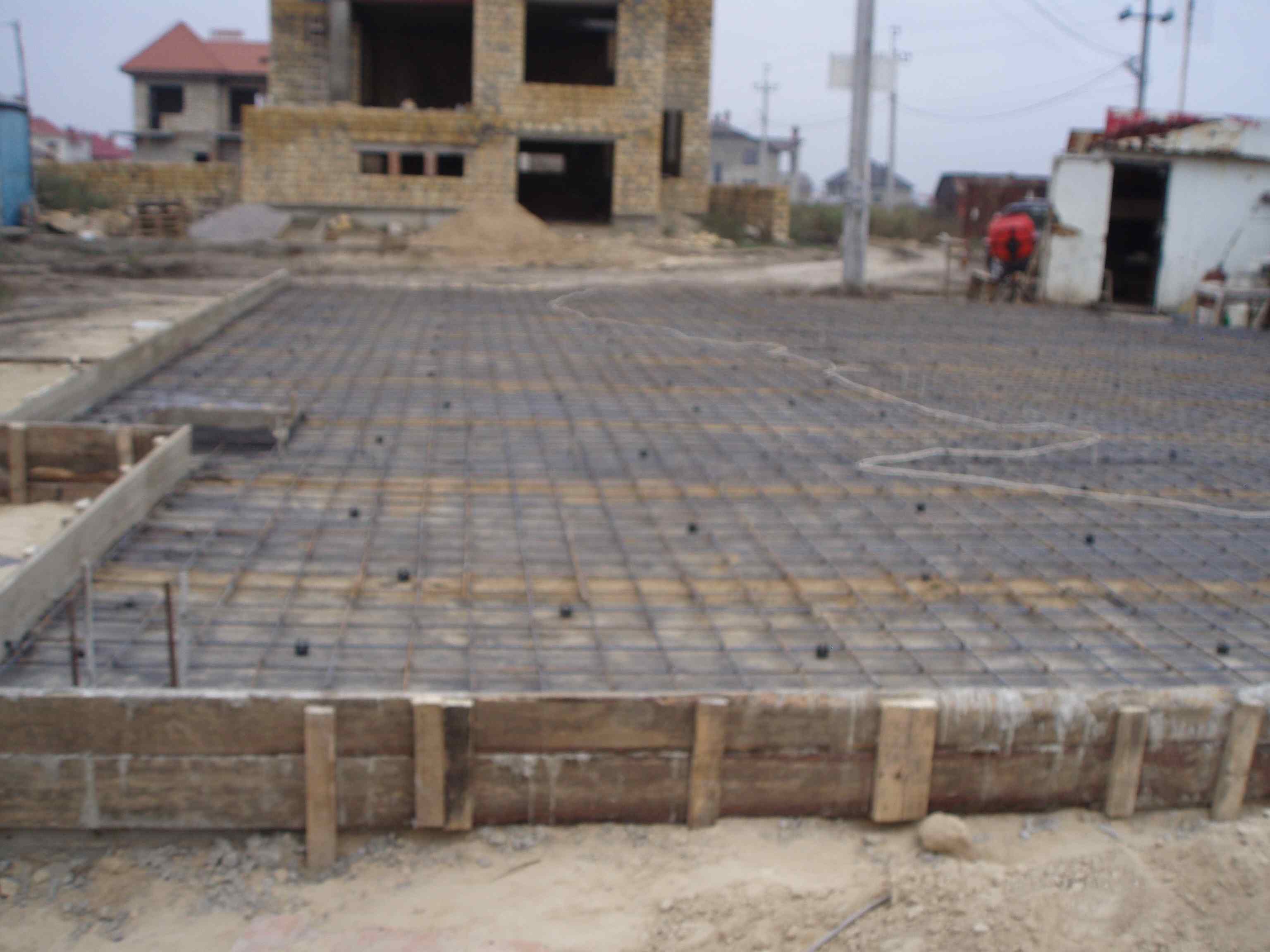

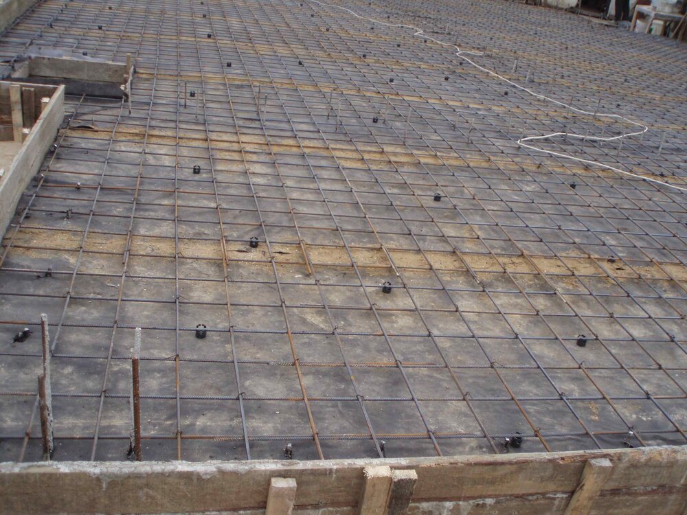

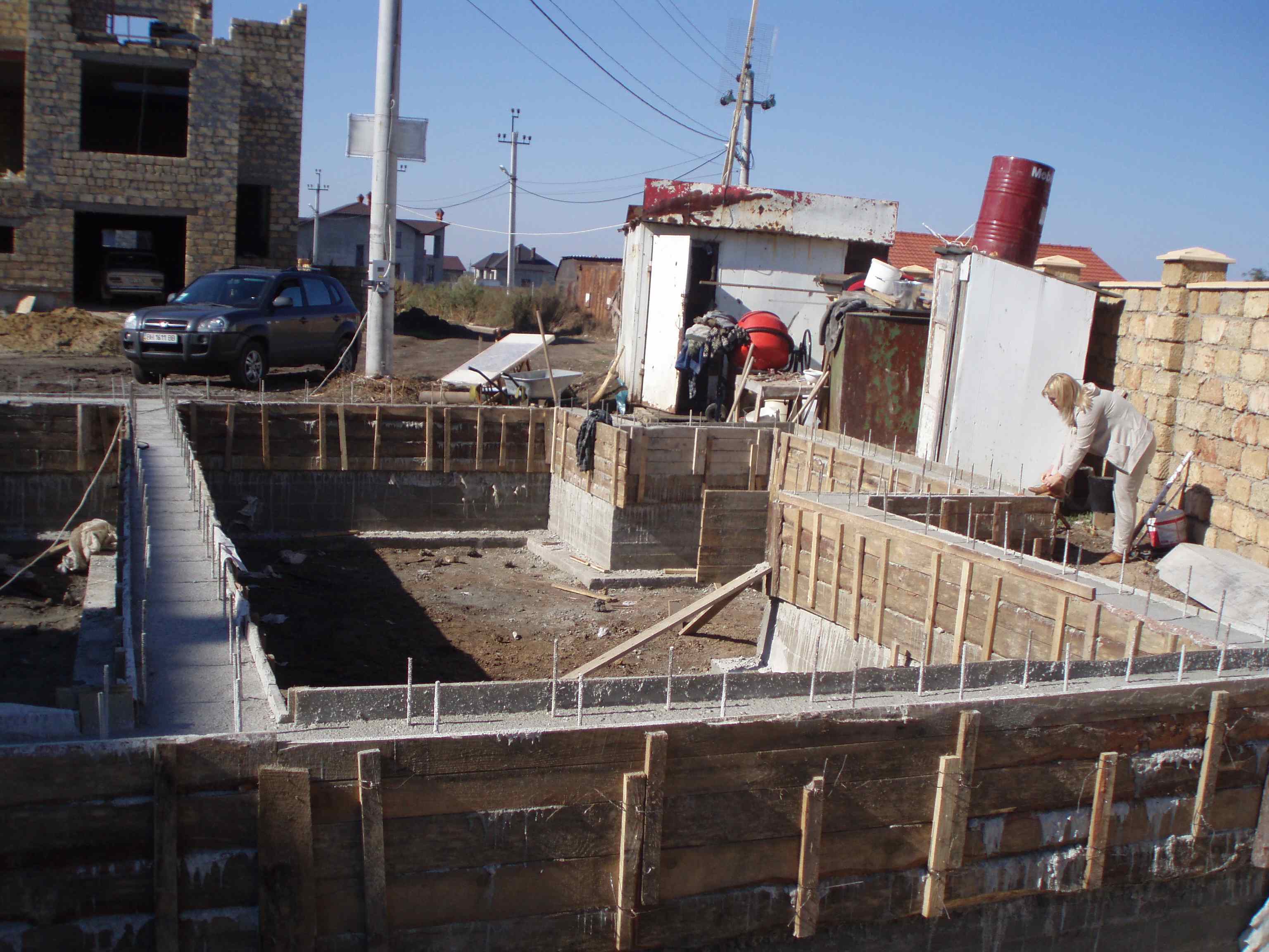

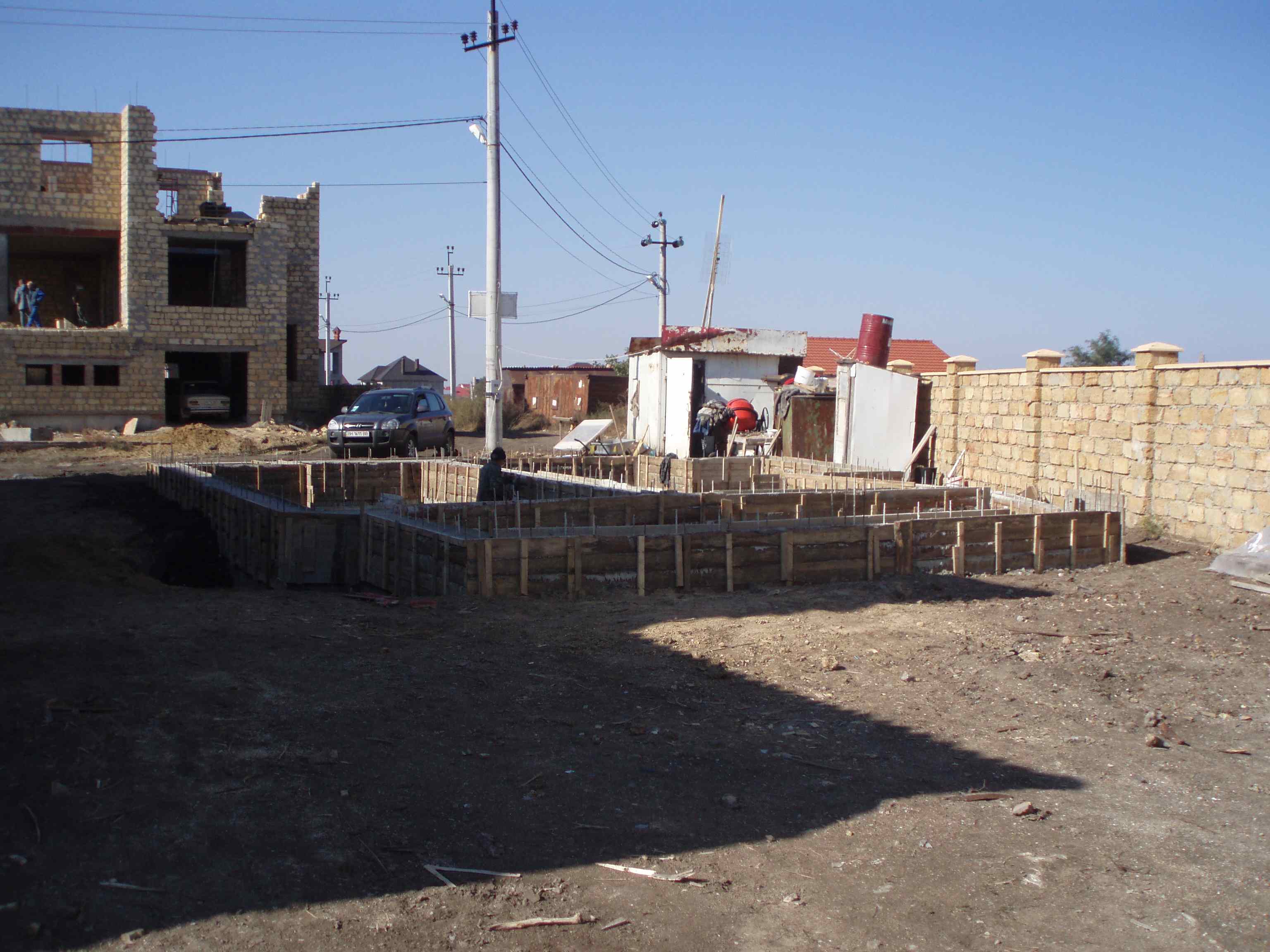

На сегодняшний день полностью залита пятка фундамента на отметке "-100" и сделаны арматурные выпуски для стены фундамента и плиты перекрытия 1-го этажа. Сегодня раскидали монетки по углам и все что там нужно и начали лить.
Представляете такая махина управляется джойстиком чуть больше чем для XBOX)
Отдельную благодарность хочу выразить ПП "Стройиндустрия" которые подавали бетон вовремя, нужной марки и с применением современных технологий подачи бетона в оттдаленные уголки участка.

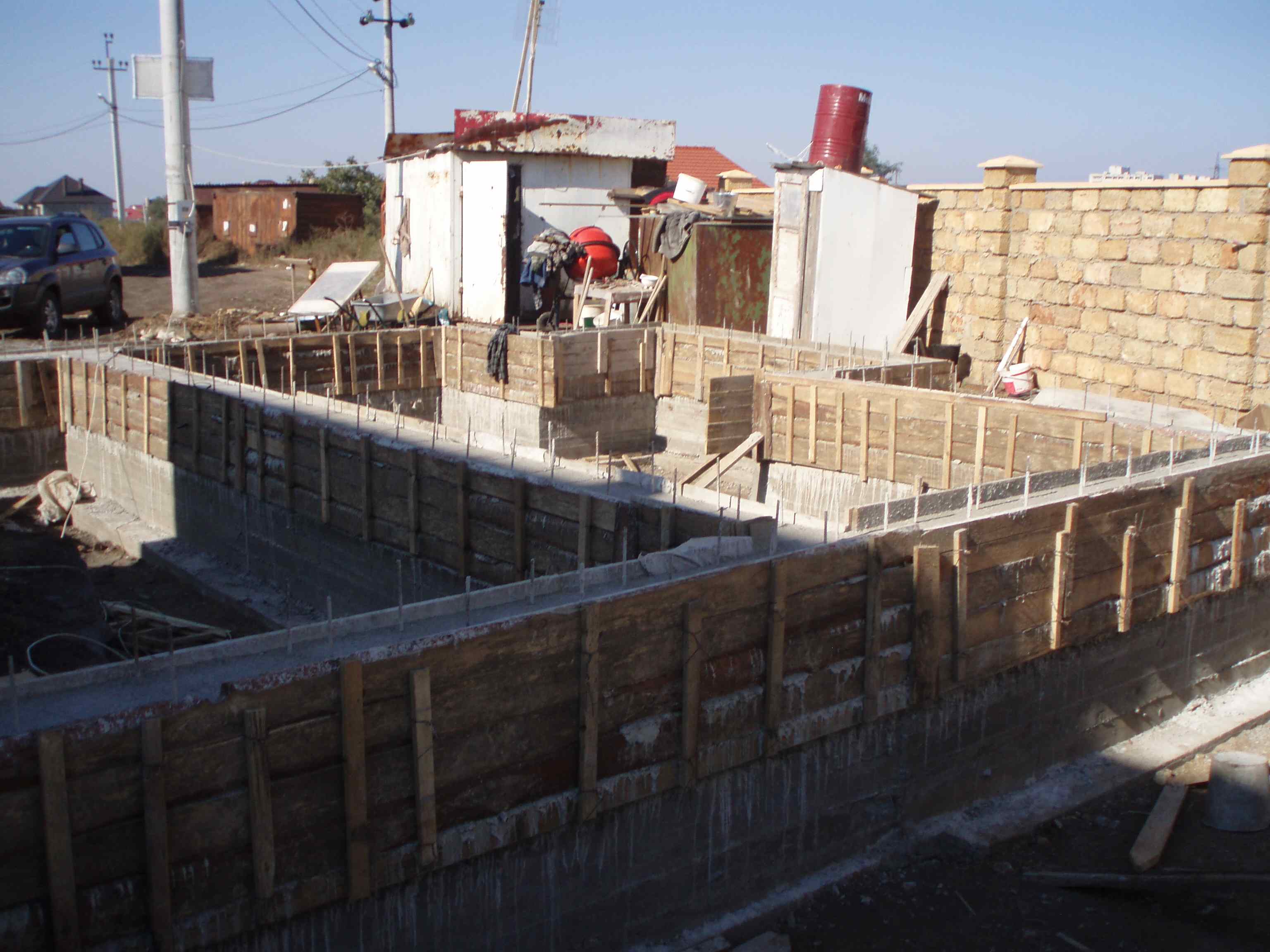

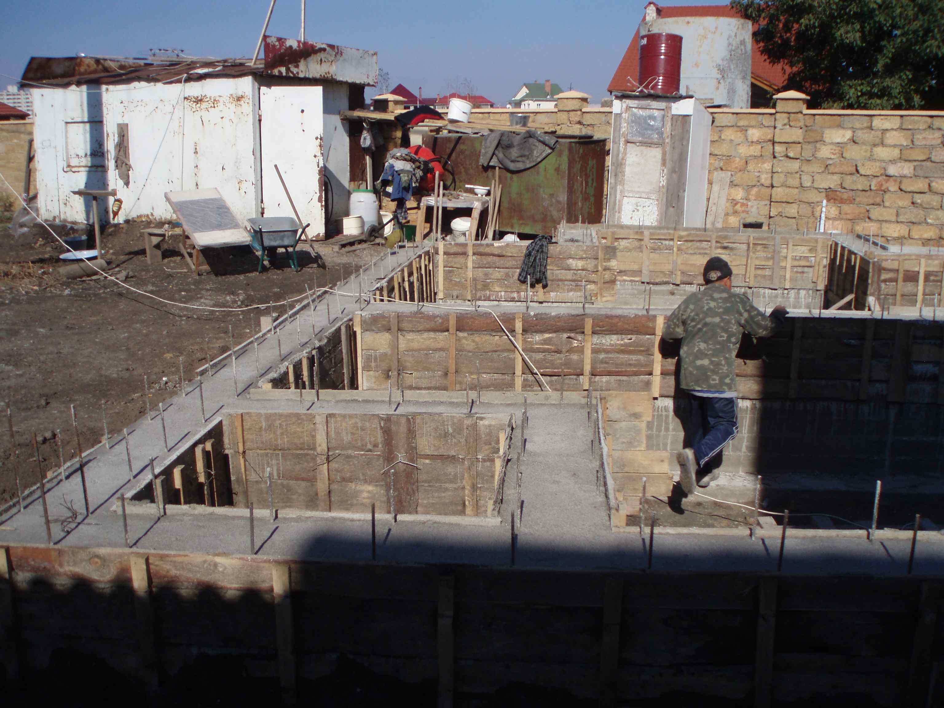

[ATTACH]219202[/ATTACH]
[ATTACH]219203[/ATTACH]
[ATTACH]219204[/ATTACH]
[ATTACH]219205[/ATTACH]
[ATTACH]219206[/ATTACH]
Отдельную благодарность хочу выразить ПП "Стройиндустрия" www.stroyindustriya.com.ua/ которые подавали бетон вовремя, нужной марки и с применением современных технологий подачи бетона в оттдаленные уголки участка.
[ATTACH]219215[/ATTACH]
[ATTACH]219216[/ATTACH]
[ATTACH]219217[/ATTACH]
[ATTACH]219218[/ATTACH]
Да стройиндустрия это супер..около 250 м.куб с ними залил!все отлично
2 недели с момента последнего моего поста не прошли даром. За это время мы "вышли из под земли", сделали обратную засыпку грунта, сверху кинули стяжку тощим бетоном по всей площади и гидроизоляцию: битумно-резиновая мастика + гидромембрана 280. Не дешево но надежно. ГИ с работой встало гдето в 1 тыс. уе. На сегодняшний день сверху устроена арматурная обрешетка 15Х15 из арматуры 8 и выставлена опалубка по периметру. В понедельник утром, если погода позволит, заливаем плиту пола и .... через несколько дней начинаем гнать стены. Камень AEROC Eco Term 600Х400Х250 заказан и проплачен равно как и плиты перекрытия 1-го этажа. Ну и по традиции немного фоток со стройки. Просьба к читающим этот форум, особенно строителям: не стесняйтесь, комментируйте, может что не так делаем? Ибо у меня это в первый раз. Полностью полагаюсь на опыт прораба и строителей.
Наконец-то полтора месяца работы и ....дцать тыс.уе. зарытых под землю обрели некие очертания дома. Я конечно понимаю что это только начало пути но все равно приятно увидеть стены первого этажа. Походить внути дома. Рабочие сделали мне подарок и приурочили закладку 1-го камня к моему ДР), которое пришлось как раз на 10 лунный день, что есть хорошо для созидания и начинания всего нового... На следующей неделе установим перемычки первого этажа (на простые окна заказал готовые "Аерок" а на угловые - будем лить вместе с армпоясом), зальем армпояс и может быть перекроемся если плиты наши готовы. Немного фото со стройки.

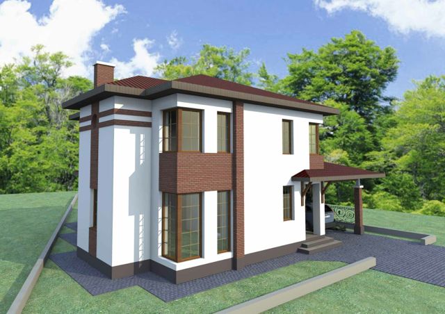

Все бы ничего - вот только в проекте не учтено (на мой взгляд) то, что на бумаге проект исполнен на месности без застроек, в окружении деревье и т.д. А на практике проект зажат строениями. Соответственно - разное восприятие будет при финише...

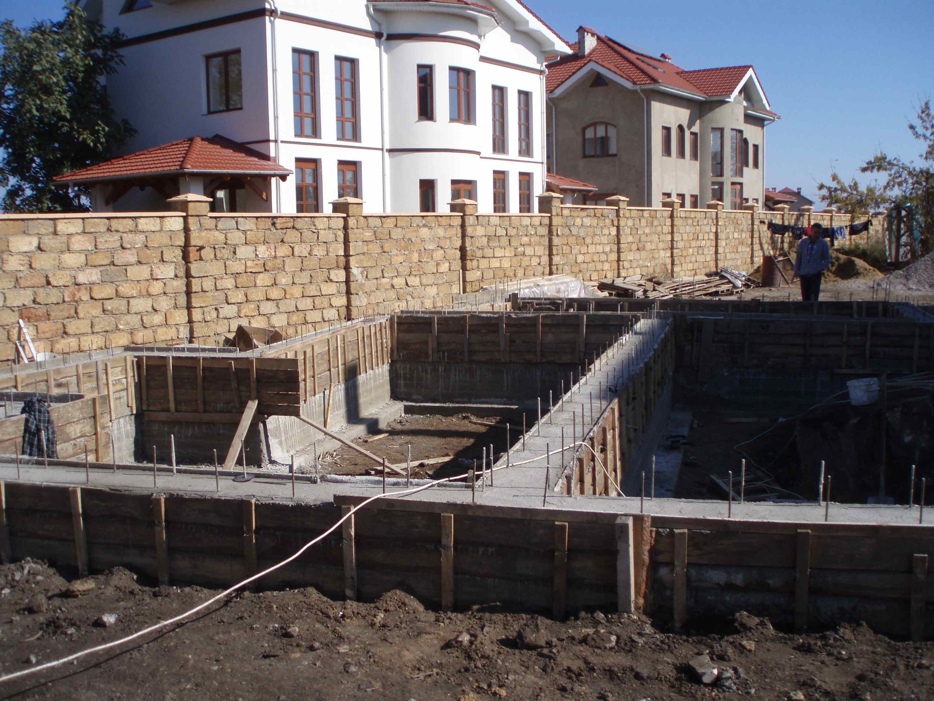

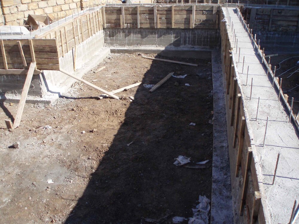

1. На фотографиях фундамента видно, что фундамент дома и терассы связан монолитно, без деформационного шва. Есть вероятность появления трещин, при разной усадке дома и терассы! И ещё, монолитная плита пола терассы и дома общая и является мостиком холода. При утеплении пола в доме это устраняется, но стену в нижней части будет охлаждать!
Где гидроизоляция между цоколем и стеной? Где вертикальная обмазочная гидроизоляция фундамента?

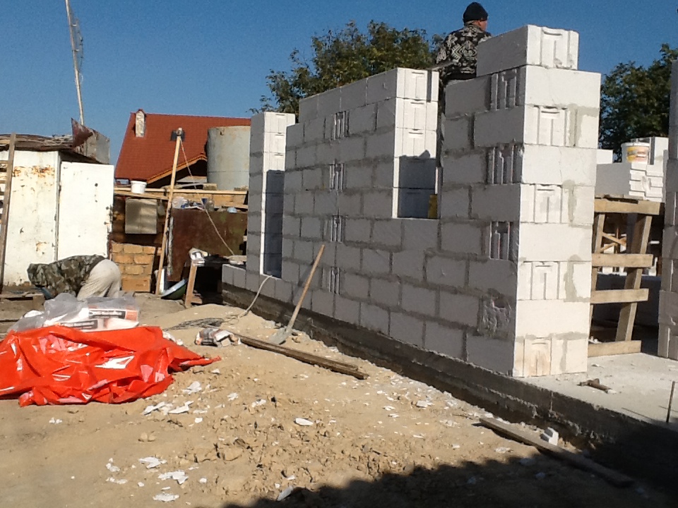

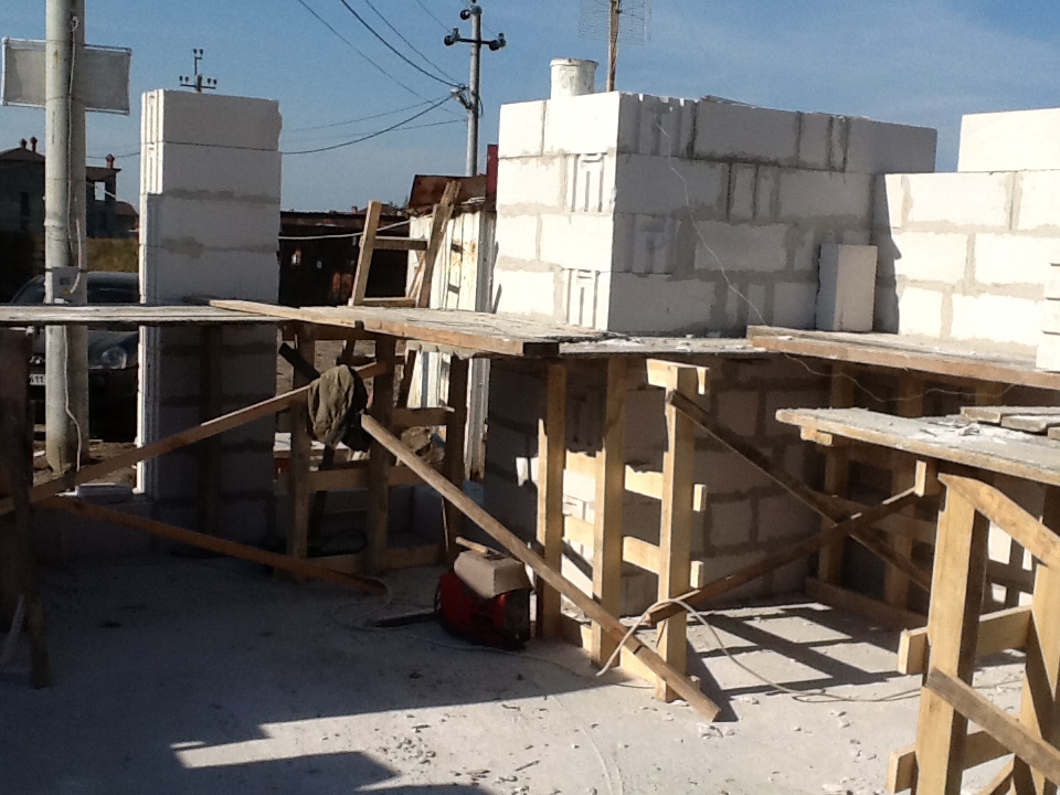

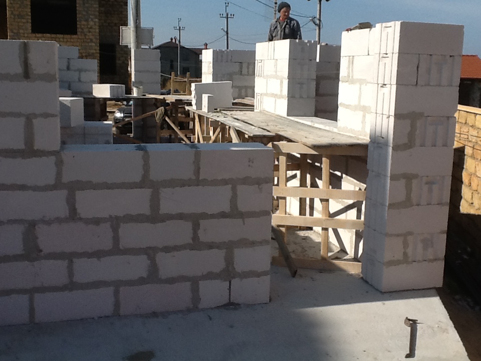

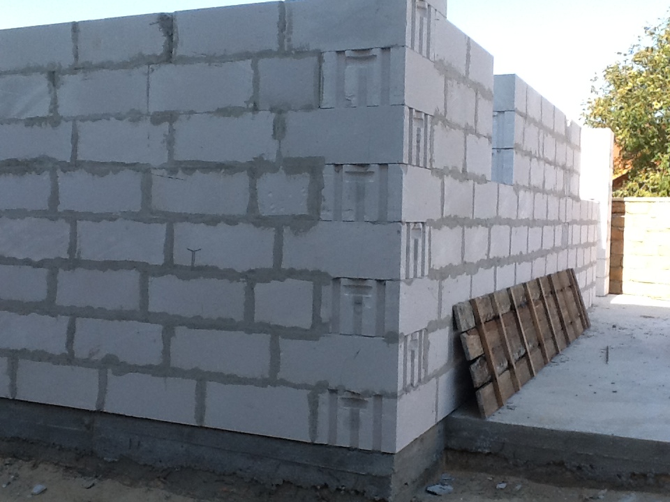

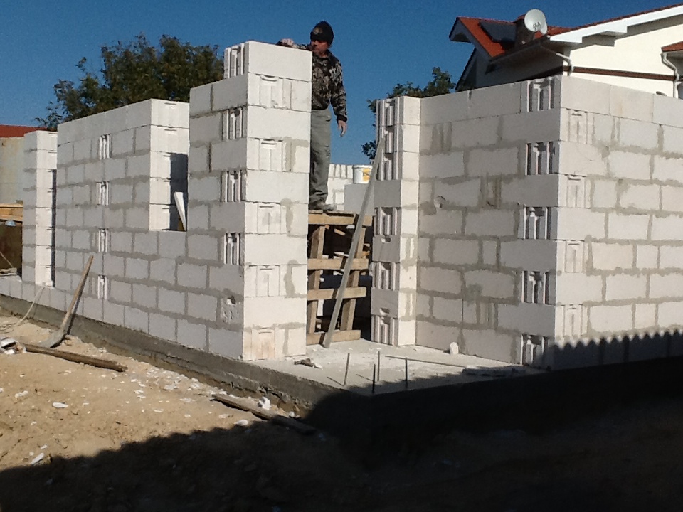

2. На фотографиях, где ведутся кладочные работы, нигде не видно чтобы армировались стены... ни кладочной сеткой, ни арматурными стержнями!
3. Перемычки из газобетона U-образные считаю не очень удачным выбором! Всё-таки 220мм газобетона и 180мм бетона не дают минимально необходимое сопротивление теплопередачи в 2,2 м2К/Вт, а всего лишь 1,8м2К/Вт. Может это не критично, но не по нормам!
Добавлено через 13 минут
Соглсен, что в реальности там не столь живописное место как в проекте, но строить 3D модель соседних строений не так просто и быстро! Все нюансы плотной застройки были учтены в планировочных решениях.
Кто знает, может нагрянет ГАСК и снесёт соседний нахалстрой, сделает зелёные насаждения всё станет на свои места... будет как в проекте :)

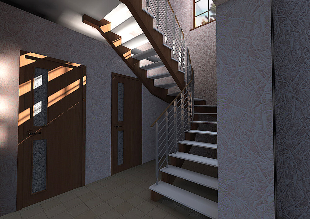

Основной вопрос которій возникает при просмотре проекта - это лестница. На вид - очень высокие ступени, что выльется в существенное неудобство в будущем. Я выделил на лестницу совокупно 8 кв метров - и если бы сейчас мог - еще бы увеличил эту площадь.
Фундамент общий поэтому если и будет садиться то вместе с домом.

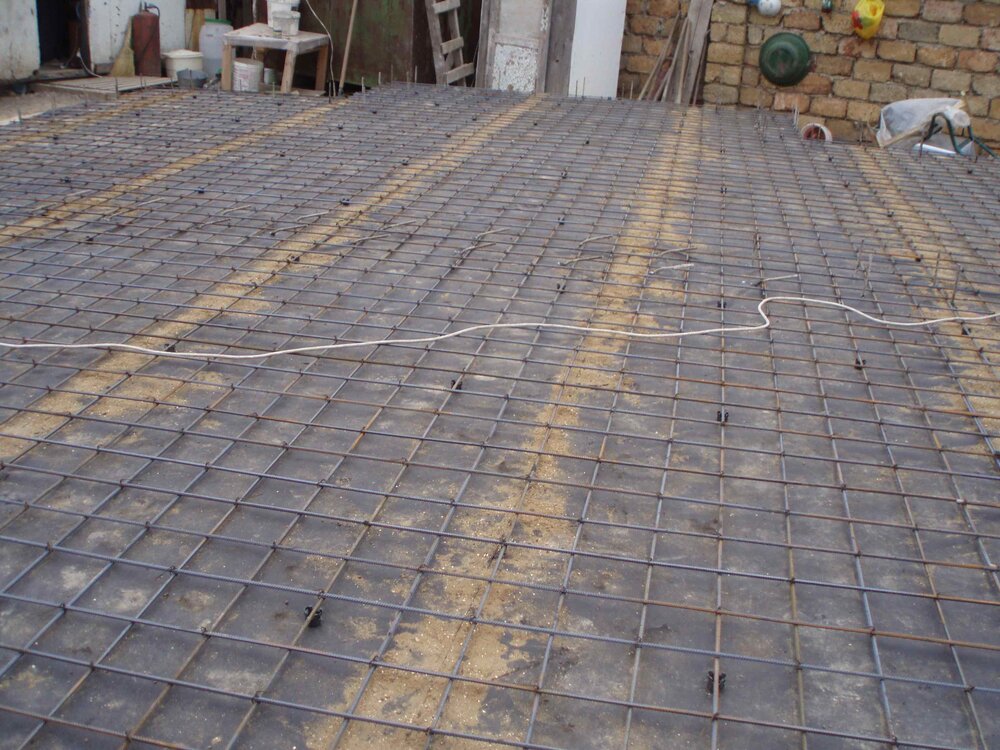

Перед заливкой плиты чернового пола была сделана стяжка которая полностью произолирована битумной мастикой и гидромембраной. Вертикальную не делали т.к. нет подвала (и в проекте ее нет по-моему)
Проармировали 1-й ряд и последующие каждые 4 ряда арматурой 8 как и указано в проекте (см. фото)
Никаких U-блоков не будет. Льем армпояс шириной 30 см. Оставшиеся 10 закладываем тем же Аероком (с фасада) думаете будет недостаточно?
Обычно армопояс делают 20*20, а газоблоки кладут с обеих сторон - не нужно возиться с опалубкой.
Имея большой опыт проектирования лестниц различного типа (более 300 детальных проектов) уверяю Вас, что 183мм вполне приемлемая высота ступени для частного жилья. Превышение на 33мм от принятых 150мм в многоквартирных домах постояльцами этого дома ощутимы не будут - ноги "запомнят" высоту. Для гостей приезжающих в гости эта разница будет ощутима, но не дискомфортна! На практике допускается высота до 220мм!
В этом проекте нужно было максимально ужать лестницу с минимальными потерями, но даже при возможности увеличить колличество ступеней и тем самым уменьшить их высоту я бы не советовал делать её меньше 165мм. Лично мой опыт.
Есть такое понятие как разность усадки. Возникает при неоднородности грунтов основания и (или) при неравномерных нагрузках на фундамент. В нашем варианте и то и другое! Разница в нагрузке на фундамент будет порядка 5-7тон, что вызовет нежелательные напряжения в месте примыкания терассы к дому - может и треснуть!
Это всё хорошо, но плита выходит на внешнюю часть цоколя и именно эти 100-150мм (высота плиты) над горизонтальной гидроизоляцией могут увлажнять стену!
В проекте лист 15 пункт 9 - указания по выполнению горизонтальной и вертикальной гидроизоляции.
Это только визуализация. В проекте - индивидуальное изготовление, т.к. первоначально планировали делать без подступенек. Теперь решиличто будем лить. Рассчитаем чтоб было как надо. Единственная пока проблема с дверью в топочную (по лесницей)
Армопояса хватит, а вот 100мм блока точно не хватит. Коэффициент теплопроводности таких блоков примерно в 4 разабольше чем у ЭППС. Я понимаю, что проще оштукатурить блоки чем мудохаться с ЭППС, но проще не значит лучше! Могут сыреть стены в области премычек!
Думаю 20 см. маловато будет. А насчет опалубки - как Вы планируете укрепить газоблоки перед заливкой?
