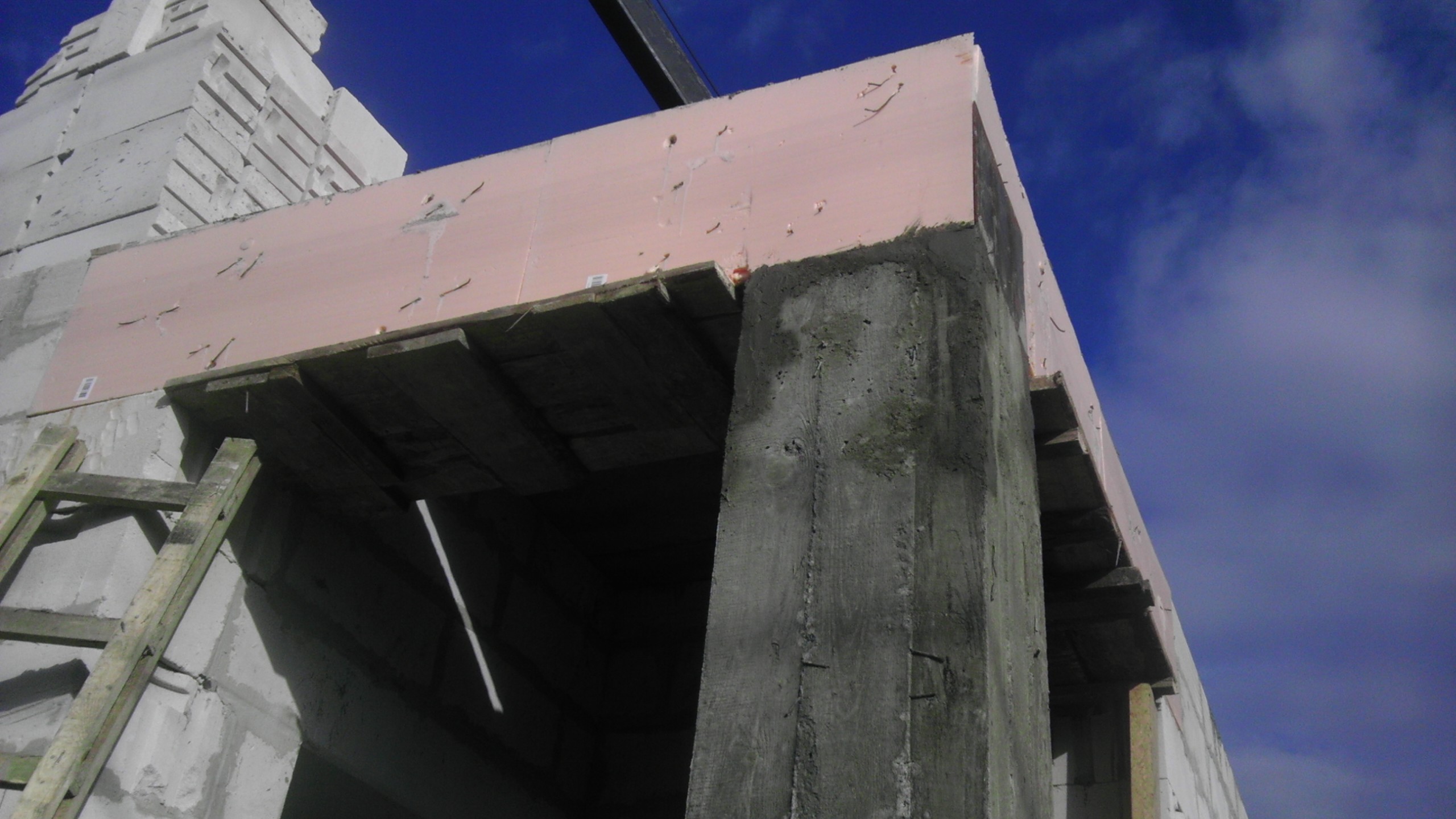

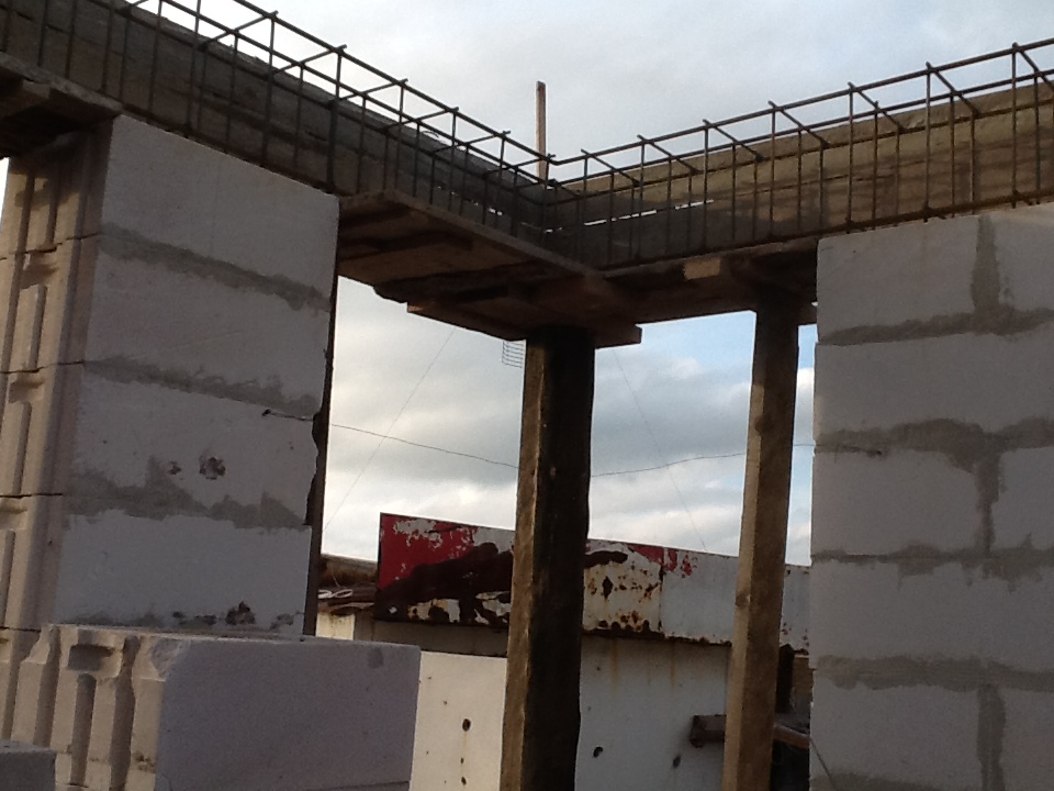

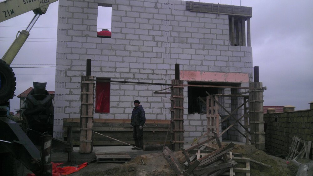

На этой фотографии видно, что рабочая арматура каркасов на угловом окне не пересекается, а сваривается торцами между собой - возьмите арматуру Ф12 длинной 3 метра, согните по середине под углом 90 град. И такие Г-образные детали вставьте в угол и приварите с напуском на продольную арматуру каркасов (всего 6 шт. на 1 угол)

Вот тут очень интересно - а зачем извините. Насколько я помню, арматуру как раз вяжут, но ни в коем случае не сваривают ( ибо сварка значительно ослабляет конструкцию). почитайте и тут на форуме - и дбн.

Нижний ряд арматуры (на который приходится основная нагрузка) во всех угловых окнах выполнен из цельногнутой в заводских условиях арматуры Д16 а само устройство каркаса выполнено по проекту. Или Вы о чем?

Вот именно в угловых окнах большую нагрузку воспринимает ВЕРХНЯЯ арматура, так как пояс над таким окном работает как две консольных балки (грубо говоря). Попросите прораба всё-таки сделать так как я написал... сильно много "ноу-хау"

Я думаю что замена проектной 12 арматуры в угловых перемычках на 16 не такое уж плохое ноу-хау
Согласен, хуже этим Вы не сделали... только лучше было её сверху вставить!
Это было решение строителей. Думаю что им было всеравно как делать но по опыту решили что на нижний ряд нагрузка больше

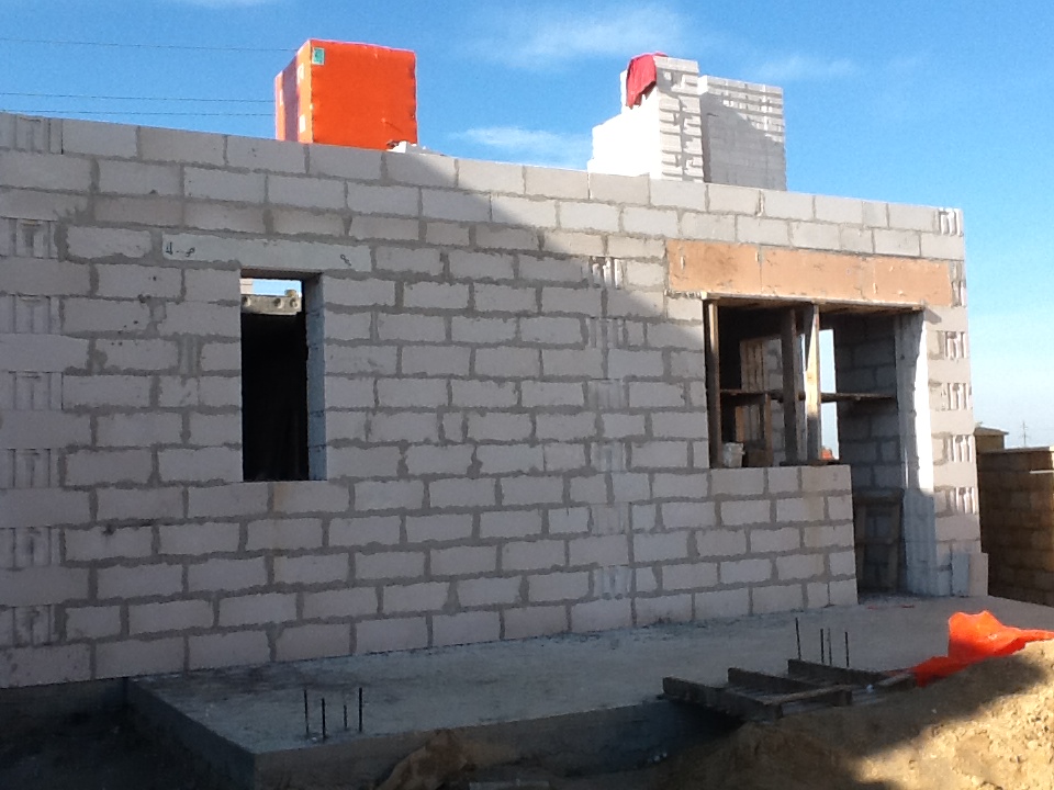

Таки подвела нас пятничная погода. В субботу должны были заливать армпояс так дороги поразмывало так что не проедешь. Ждем. Сохнем. Надо делать дорогу.

Я о том, что сварка арматуры в каркас, приводит к обеднению или углеродом, по моему. Потому, практически везде в частном строительстве, арматуру вяжут вязальной проволокой в каркас. А не сваривают. Ибо сваренный каркас значительно теряет в своих свойствах.

Насчет того, что нижний ряд арматуры только и работает - я не спорю. Если бы сейчас строил - то верхний ряд скорее всего вообще бы не ложил. Но это в обычной балке. Как дела обстоят в угловом окне - не знаю (и моих скромных знаний сопромата не хватает). В одном уверен - 16 арматура - это реально перебор. На мой взгляд - больше 12 ложить нет смысла. Но это мысли вслух. Корректно на этот вопрос может ответить только проектировщик. Если Вы сомневайтесь - свяжитесь с кем нибудь из конструкторов на форуме - я когда то так и сделал, когда стал сомневаться в одном из решений архитектора. Я связывался и в ветке "Совет конструктора" и потом с Таррасом связывался в тф режиме. На мой взгляд - это лучше чем доверять прорабу. Опыт - это штука крайне тонкая...
К тому же (только поверьте, я не хочу никого опорочть) - но очень сомневаюсь что Вы считаете мешки клея\цемента и присутствуете при каждой заливке армопояса - а значит, проверить фактически какая арматура залита в каркас, мягко говоря, сможно...
Представьте себе - считаю. И куда какую арматуру вяжут тоже знаю и контролирую. Перед заливкой армпояса приехал на стройку и убедился что угловые перемычки по рекомендации конструктора усилили цельногнутыми прутами 12-й арматуры.

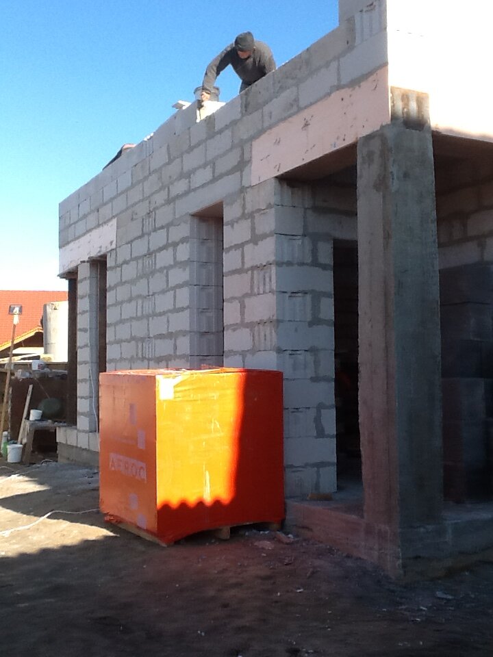

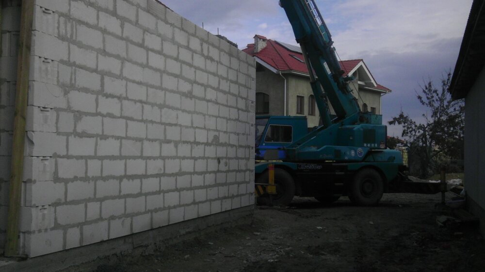

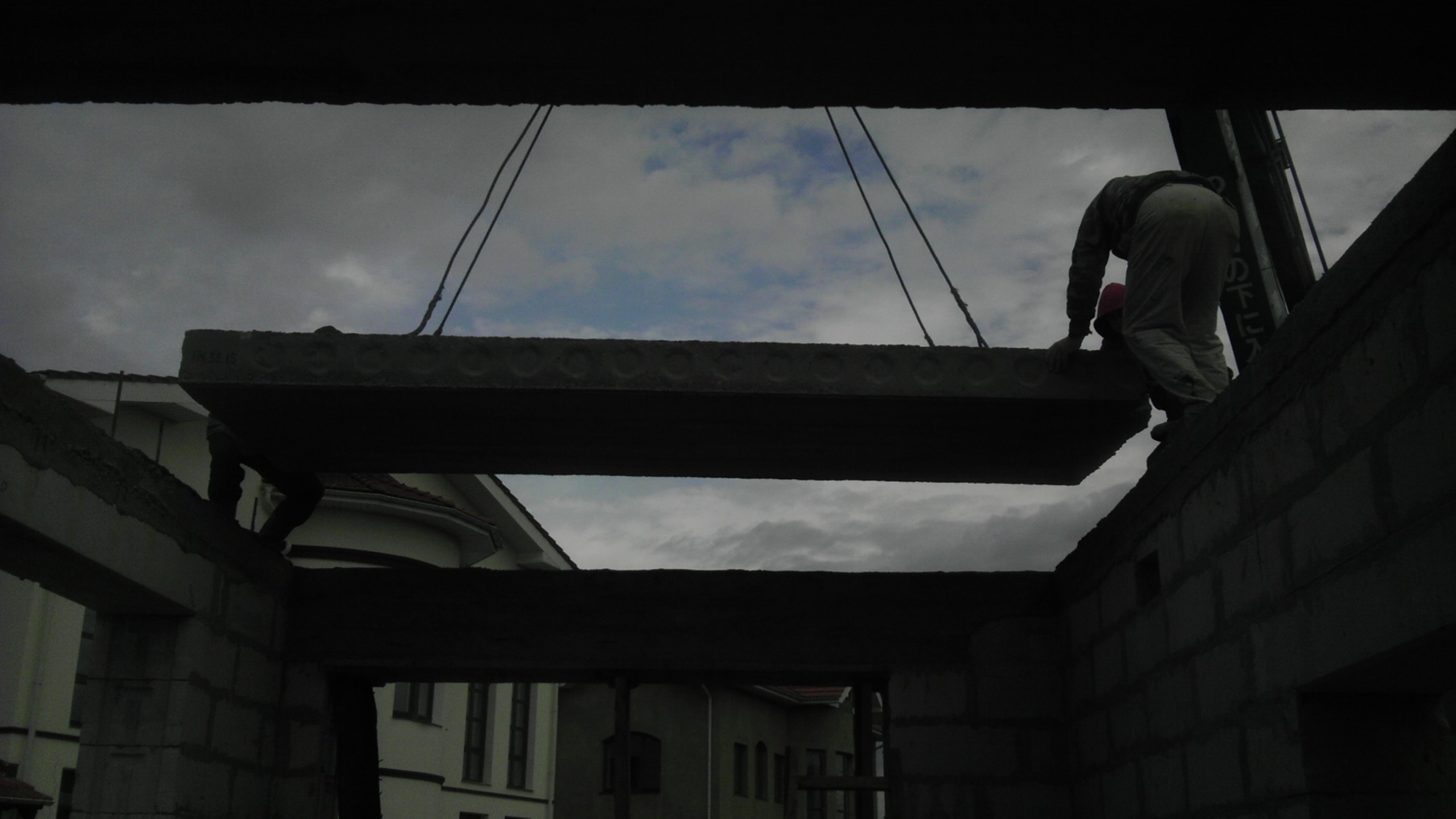

Спасибо Богу и Гисметео за хорошую погоду. Благодаря стечению этих и многих других факторов нам удалось перекрытся!!!. Учитывая, что по фасаду проходят провода ЛЭП, 25-ти тонник КАТО подкрался сзади и... сделал все что надо. Ну и по традиции собсно фотоотчет.

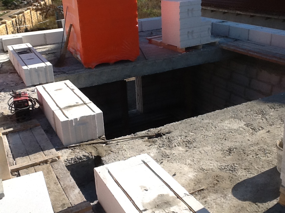

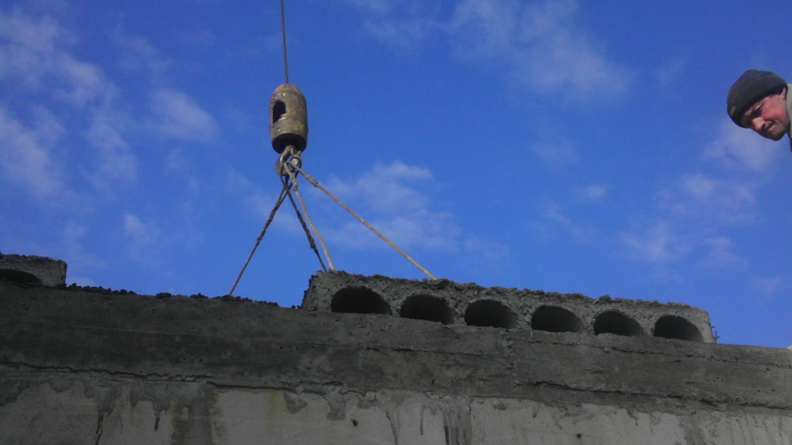

Ну как говорится не все так гладко как хотелось. Но то не стройка где нет ошибок и просчетов. Не буду вдаваться в подробности кто прав - кто виноват, но вместо плит 1500 приехало 2 плиты 1200 в связи с чем образовался участок под монолит 600Х5400. Теперь встал вопрос (пока только у меня) как монолитить. Строители предлагают засверлится в плиты, просунуть арматуру, связать каркас и залить все это дело. Конструктор предлагает более "научный" подход. (см. файл) Если кто делал просьба прокоментировать имеющиеся варианты или предложить свой.

Я не стал бы засверливаться в предварительно натяженые плиты пустотки, во первых, потому что они предварительно натяженные, соответственно нежелательно нарушать структурную целостность (хотя этим многие пренебрегают), но это еще ладно. Плечо опирания будет достаточно небольшим ( как раз из за пустот). Предложенный архитектором вариант выглядит как то разумнее.

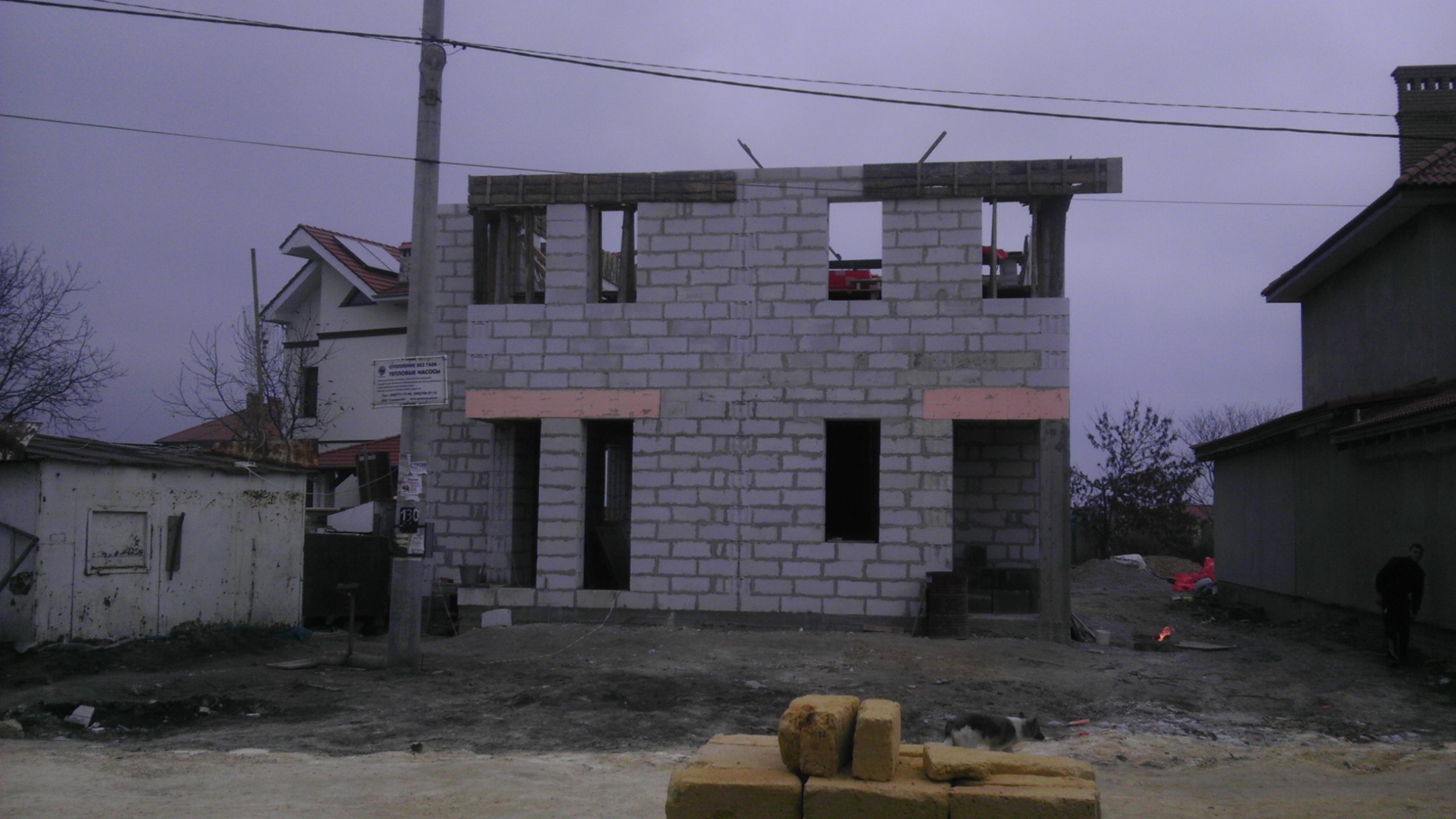

Форум стоит а работа идет:D. Спасибо всем участникам форума которые оставляли свои камменты и пожелания. Перекрытия 2-го этажа все-таки решил делать по деревянным балкам. Не дешевле конечно чем плиты, зато легче, теплее и монолитить не надо. За 10 дней форумного затишья возведен 2-й этаж, залит армпояс, колонны терассы, пятка под колонны гаража и замоноличен участок 60 см. о котором я писал выше. Закуплен лес на перекрытия (несущие балки 150Х200 думаю ффатит), утеплитель, ОСБ и т.п.
Наконец-то определился крышей. Да простят меня все дилеры Браас в Одессе, которым я морочил голову с ЦПЧ, но решил все-таки остановится на натуралке Тондах (Модель Твист Терракот). Вжался в кресло в ожидании гневных отзывов со стороны Брассовцев :twisted:

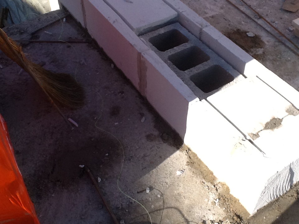

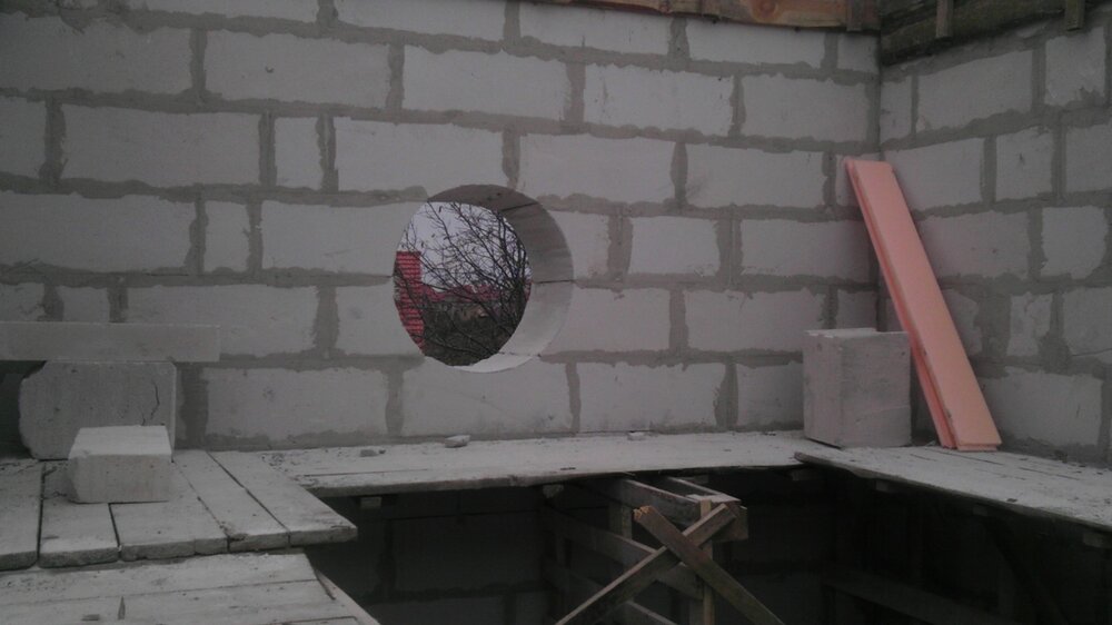

На третьем фото у Вас круглое окошко. Какой у него диаметр и что это будет?
Если планируется, как окно, то должны учесть, что минимальный радиус гнутья профиля для глухого окна- 315мм(в трехкамерке), а если захотите открывающееся, то min R= 350мм. Для пятикамерного профиля R=600мм и 635мм для окна со створкой.
По проекту диаметр (или радиус:)) 600. Надеюсь так и вырезали. Окно скорее всего будет глухое тк это планируется гардеробная в спальне дочери. Но может пока достроим- передумаем)
Не забудьте о том, что когда окна ставят, то оставляют зазоры на пену хотя бы 15мм с каждой стороны. И соответственно, если проем диаметром 600мм- окно будет 570мм., а это уже невозможно сделать. Так что пока не поздно, увеличьте диаметр до минимально-допустимого размера, что бы не было мучительно больно потом.
