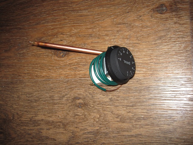

Купил сегодня за 40 грн. Термореле с выносным датчиком. Можно поставить на масляный радиатор, можно просто в электрокороб или в удлинитель вмонтировать - получаем температурно управляемую розетку. И в нее уже включаем что угодно, вплоть до лампочки накаливания (КПД которой на нагрев процентов 95 ). Дешево и сердито
