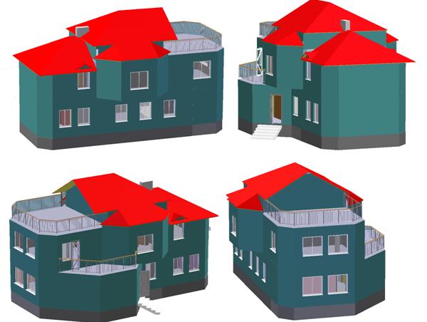

С наступающим! Мой участок 10,6 м на 46 м. Сейчас планирую заказать проект по собственному чертежу с домом 10.8 на 8.2 м ( т.е. по 1 м от соседей) с расположением по средине участка. При собирании техусловий для проектного бюро основное на что пожарники уделили внимание так это отстояние от других жилых домов (должно быть не меньше 6 м), а насчет того что окна у меня будут выходить на соседей - это никто не спрашивал. У меня есть госакт, где написано под строительство жилого дома и я могу хоть 9-ти этажку ставить с окнами на соседей.

Красивый домик?
Проект есть - порадоваться? :)
Красота понятие относительное :)

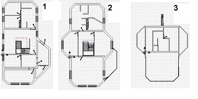

сейчас скину пару картинок.
п.с. вообще не рекомендовал бы - много проблем с проектирование помещений...
у меня получился узкий - т.к.
1) перестраивал существующую дачу
2) хотел сохранить деревья.
Спасибо, что-то в этом есть
А какой общий метраж?
я точно не считал - гдето в предклах 160-180 м2...
Угу
Хорошо, что окон много - это мне нравится.
А это я не понял
Угу
А это я не понял
в центре любого проекта - холл с лестницей, и от лестницы-холла - звездой идут помещения (комнаты). Комнаты -паравозиком- это ущербно, лишние корридры - это потеря площади...вот если бы на 2-м этаже - оставить исключительно "узкий" периметр дома - то будет потеря минимум 1-й комнаты и будет какой то большой корридор...
вообщем рисуейте внутренние помещения и поймете..
