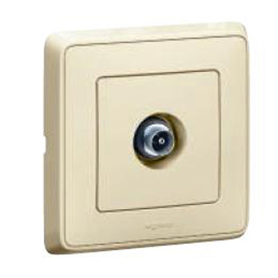

Ну і як я зрозумів такими резетками мають закінчуватись проводка біля всіх ТВ точок
Для ТВ відповідно і виті пари
(%D1%81%D1%81%D1%8B%D0%BB%D0%BA%D0%B0%20%D0%BD%D0%B0%20%D0%B8%D0%B7%D0%BE%D0%B1%D1%80%D0%B0%D0%B6%D0%B5%D0%BD%D0%B8%D0%B5%20%D1%83%D1%81%D1%82%D0%B0%D1%80%D0%B5%D0%BB%D0%B0)(%D1%81%D1%81%D1%8B%D0%BB%D0%BA%D0%B0%20%D0%BD%D0%B0%20%D0%B8%D0%B7%D0%BE%D0%B1%D1%80%D0%B0%D0%B6%D0%B5%D0%BD%D0%B8%D0%B5%20%D1%83%D1%81%D1%82%D0%B0%D1%80%D0%B5%D0%BB%D0%B0)(%D1%81%D1%81%D1%8B%D0%BB%D0%BA%D0%B0%20%D0%BD%D0%B0%20%D0%B8%D0%B7%D0%BE%D0%B1%D1%80%D0%B0%D0%B6%D0%B5%D0%BD%D0%B8%D0%B5%20%D1%83%D1%81%D1%82%D0%B0%D1%80%D0%B5%D0%BB%D0%B0)
Змінено користувачем ambaluk
Витые пары от условного места размещения коммуникационного ящика. Каждый коакс. кабель заведите в свой подрозетник. 2 витых пары можно в один подрозетник.
Будет примерно так:

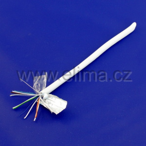

Колличество жил бывает разное. Пишут что для сигнализации и пожарки.
Делают в Чехии.
KONSTRUKCE:
Prvek - Jádra: měděná plná holá - медь
Izolace: PVC.
Žíly prvku jsou stočeny.
Prvky jsou vzájemně stočeny a ovinuty PPpáskou.
Stínění: pokovená páska s příložními dráty
Plášť: PVC
PROVOZNÍ NAPĚTÍ:
100 V
ZKUŠEBNÍ NAPĚTÍ:
1 kV; 2 min.
PROVOZNÍ KAPACITA:
největší 120 nF.km-1
POUŽITÍ:
Kabel je určen pro propojení sdělovacích nebo signálních obvodů uvnitř budov. Může být použit i k propojení signalizačních a pod. sítí ve strojích a zařízeních za předpokladu, že nebude namáhán ohyby, chvěním, otřesy a pod.

SYKFY 3x2x0,5
Что, никто не работал с таким кабелем?
Вы его найдете здесь в Киеве например? боюсь что нет, да и цена.
а применять для чего собираетесь?
Как я понял это кабель ФТП. Его рекомендуют для сигнализации и т.д. в Чехии.
Знаю что Вы противник витых пар для сигналки.
Только многопарный 0,22 многожила. А кто пороизводит такой кабель и его качество?
Какой лучше выбрать (производитель) или не имеет значения?
В нете видел только один импортный G3, но дорого - 0,5-0,6 Евро за метр.
