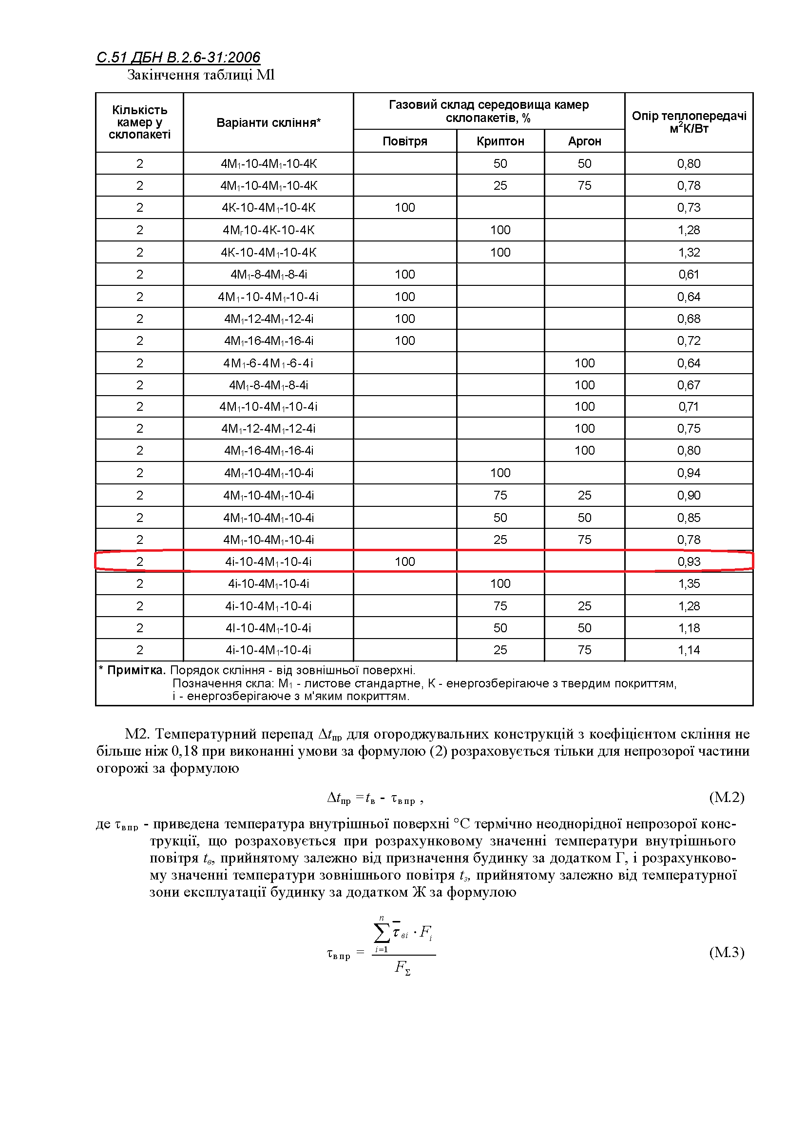

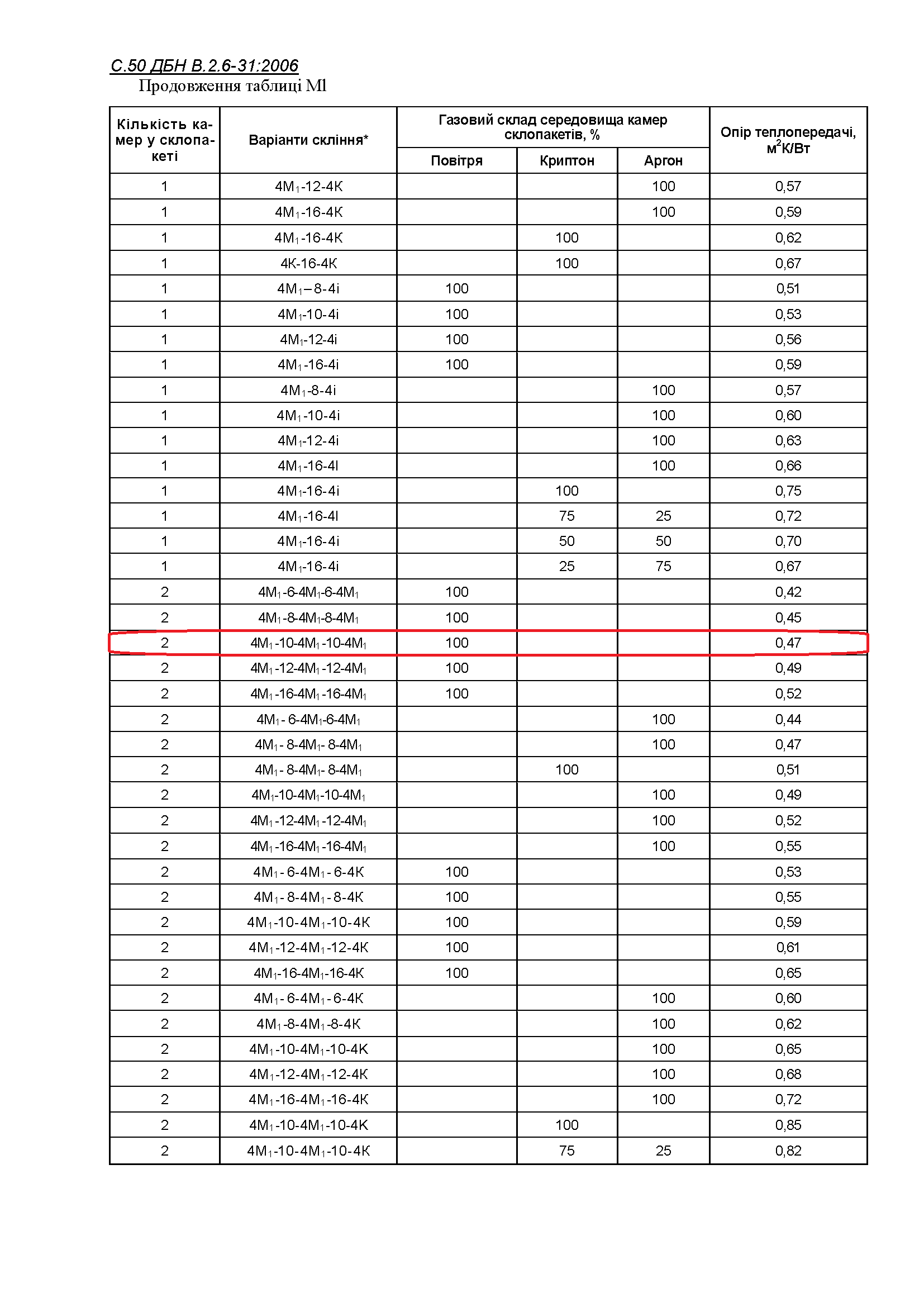

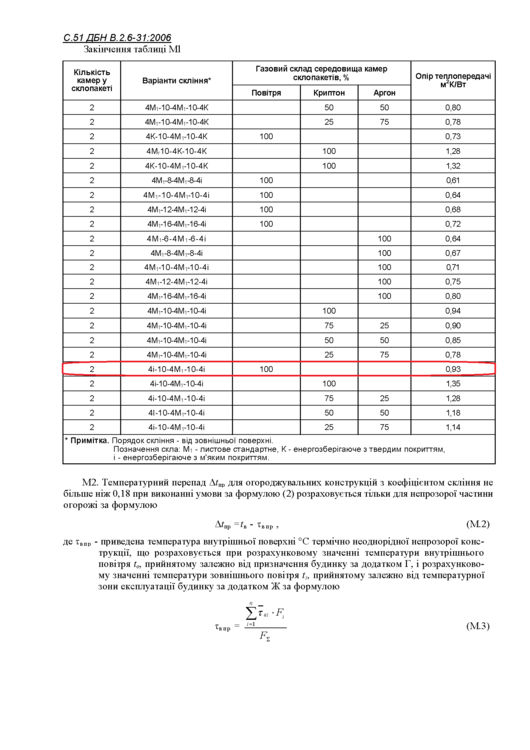

SON Опубліковано: 16 січня 2015 Поділитись Опубліковано: 16 січня 2015 Вас в детстве чем то сильно обидели? Угу. Деревянные окна, деревянные игрушки и т.д. :D тогда по существу, без истерики и комплексов, пожалуйста. Ткните носом в циферки, как можно увеличить теплосопротивление стеклопакетов при одинаковой конструкции вдвое и даже больше? И фсё. Посилання на коментар Поділитися на інших сайтах More sharing options...
Алік Опубліковано: 16 січня 2015 Поділитись Опубліковано: 16 січня 2015 Заменой обычных двухкамерных с R примерно 0,5 на двухкамерные с одним или двумя ЛоуИ и заполнением инертными газами. www.tehnoluch.com/library/losemore/ Посилання на коментар Поділитися на інших сайтах More sharing options...
Ruslan R Опубліковано: 16 січня 2015 Поділитись Опубліковано: 16 січня 2015 Ткните носом в циферки, как можно увеличить теплосопротивление стеклопакетов при одинаковой конструкции вдвое и даже больше? И фсё. Тыкаю... (см. вложение - официальный документ) 1 Посилання на коментар Поділитися на інших сайтах More sharing options...
