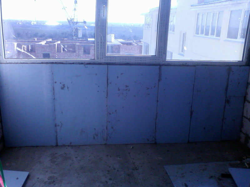

Прошу совета - чем поднять пол на балконе?
Балконы утеплены минватой и оштукатурены. Внешняя стенка одного балкона утеплена минватой снаружи. Второй утеплить не успели (ожидали комиссию и сняли люльки) будем утеплять изнутри.
Остекление металопластиком.
Цель сделать очень теплыми балконы не стоИт.
Перепад между порогом и полом балкона 20 см. Хотелось бы поднять пол, положить ОСБ плиту и ламинат. (Нынче на него акция:wink:).
Вот вопрос - что насыпать-уложить на пол под ОСБ, что бы заполнить 20 см?
И чем лучше утеплить внешнюю стенку балкона изнутри?

керамзит классная штука, если не он, то можно лаги деревянные ставить и на них цеплять осб и всё остальное.
А между лагами? Пенопласт?
Я утеплял балкон изнутри ЭППС 20мм (можно больше, но площадь теряется). Пол я бы сделал по лагам (брус 200х50 или 150х50 с перпендикулярным брусом 50х50) между ними можно положить минвату для теплоизоляции пола балкона.
лучше пустым оставить, или что-то положить что хорошо проветривается. С материалами типа пенопласта бока могут быть, если замокнет, то дерево сгниёт.
если перепад 20 см, то самое дешовое и оптимальное - уложить пенопласть десятку 25 плотности на пол (можно и добавить ещё 5 см пенопласта чтобы меньше лить), приклеить чтобы не всплыл и сверху армированную стяжку по маякам под ламинат.

Одну стену (на том балконе, который не успели утеплить снаружи) зашьем пенопластом под вагонку.
Полы: лаги, пенопласт, ОСБ, ламинат.

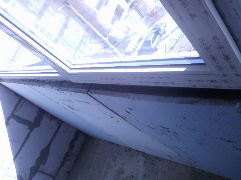

Вот так утеплены внешние стены.
