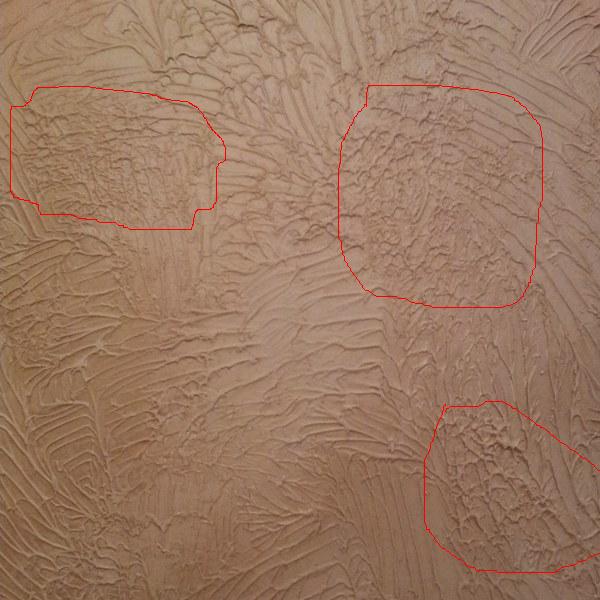

Уважаемые профи, а подскажите, как добиться такой фактуры?
(скажу сразу - это не "папирус")
И подходит ли для неё что-нибудь из материалов Ельф-декор?

Очень похожий эффект на то, что получается когда по нанесенному материалу на отлип отрывают кельму-гладилку или какой-нибудь похожий инструмент.
Насчёт Эльф-Декора не скажу. Сказал бы что такого эффекта можно добиться любой шпаклёвочной массой правильной консистенции и вязкости, но боюсь Burulka33 мне не простит скажет что попало на стены наносить нельзя, потому что не соблюдение технологии приведёт к не желательным результатам. И будет по своему прав. ;)
Долго рассматривал стену... Не похоже это на кельму, как-то слишком много одинаковых полос по ширине/толщине да ещё и скруглённых по верхушкам... Может валик какой-то?
скорее всего валик
Возможно и валик. Я всю стену не видел, и предполагал по фотке.
Вспомнил про kreos oikos. Если его наносить валиком - похожее на стене остаёться.

По фотке рискну всётаки предположить что это шпатель в технике на "отлип". Потому что валик такие следы не оставляет shtukaturka.jpg.9a88c60f17c24351f9cbbac4bafe4ba1.jpg

посмотрите это видео Хэндитекс
очень похож второй вариант нанесения , фактура делается валиком
Очень похоже! Второй вариант самое оно! А что за валик?
Обычный гладкий? Из чего поверхность? По видео не очень понятно...
