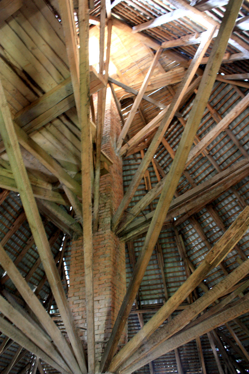

Игореха Опубліковано: 17 жовтня 2012 Поділитись Опубліковано: 17 жовтня 2012 а почему сразу металлическая? чем древо не ладно? Можно и из дерева. Типа такого. Правда там столб посередине стоит Посилання на коментар Поділитися на інших сайтах More sharing options...

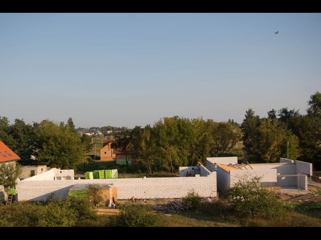

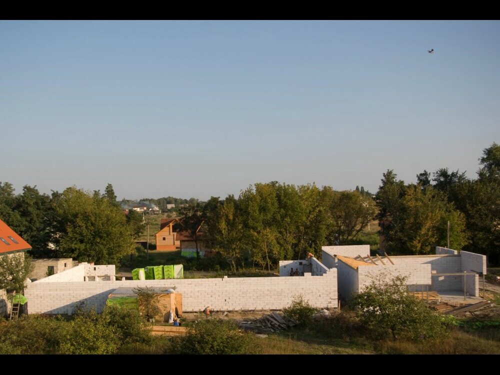

olimpiya Опубліковано: 18 жовтня 2012 Поділитись Опубліковано: 18 жовтня 2012 Вот три дома строят. Все без несущих перегородок. Посилання на коментар Поділитися на інших сайтах More sharing options...
Cahes Опубліковано: 22 жовтня 2012 Автор Поділитись Опубліковано: 22 жовтня 2012 За фотки спасибо, - поучительно. ...давайте планы... До планов ещё далеко. Вопрос не в этом. Вопрос в идее. Фермы - интересно. Деревянные - легки но недолговечны, железные - тяжелы. Как на счёт алюминиевых? Или жестяные профиля? Ещё мечтается о монолитном куполе, к примеру из бетона. Но от этого варианта отказываюсь - тяжело. Видел, то-ли по дискавери, не помню - чел. надул шар до фига атмосфер, обляпал его раствором, после затвердевания снял. Остался вполне симметричный купол из бетона. ...идиот и гений всегда будут загадкой друг для друга ... Восхитительно. Респект. ...кроме одной единственной комнаты...100 квадратов тоже разными бывают... Предполагается симметричный, относительно центра, зал. Будут доп. комнаты, но несущую функцию надо возложить на центральный зал. Представьте себе церковь. Как на счёт плетёной конструкции купола или конуса? Какие монолитные строительные смеси имеют прочность и малой массы, по сравнению с бетоном? Посилання на коментар Поділитися на інших сайтах More sharing options...
