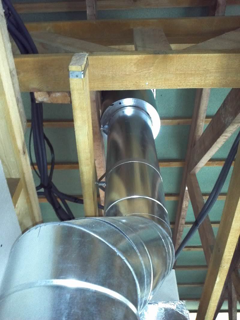

На фото четко видно - непосредственно к трубе прилегают деревянные балки. Аж две, на выбор. Мало того у них есть прямой контакт через короткую шпильку. А провода находятся на расстоянии не менее полуметра от трубы. Так что сначала загорелось то что находиться ближе к трубе, т.е. одна из балок (скорее всего нижняя), а потом от пожара начали плавиться и провода.
А для полноты картины предлагаю Фараону провести натурные испытания ("Горіла хата - гори й сарай..."): камин еще на месте, труба с чудо шпильками - тоже. Можно собрать кусок конструкции перекрытия как она была до пожара: надеть на шпильки отрезки балок, заизолировать их чем они там были заизолитрованы (роквул а потом эковата) и в этовату положить жгут новых проводов в гофре - можно даже две группы - одна на расстоянии 5-10 см (не поверю в дебилизм электрика который так оставит провода, но все же) а вторая на расстоянии 50 см. И главное подать на них напряжение.
Растопить каминчик и смотреть что раньше полыхнет.

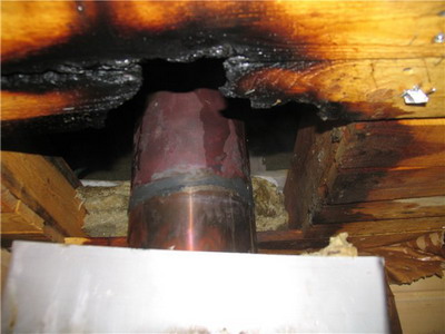

На Российских форумах (дымоходы для печей) активно обсуждают проблему сэндвич дымоходов.
Вот нашел статейку.
«Вроде люди с головой и с руками, старались смонтировать трубу как лучше,
а получилось как всегда (возгорание). фото
И тут неожиданно для себя после изучения материалов по дымоходам выясняется, что существует проблема.
Эксперименты на воронежском заводе CRAFT, который выпускает стальные дымоходы-сэндвич показали, что на выходе из металлической печи поток продуктов сгорания может иметь температуру 800С, а через 1.5-2м - 850С.
Таким образом, температура повышается уже в дымоходе, вероятно из-за дожигания летучих газов.
Значит, в печи происходит неполное сгорание горючих газов, которые выделяются из древесины при её нагревании (происходит пиролиз).» Пиролиз (разложение, распад) — термическое разложение органических и многих неорганических соединений. В узком смысле, разложение (древесины, нефтепродуктов. и прочего). органических природных соединений при недостатке воздуха.. Более в широком смысле — разложение любых соединений на составляющие менее тяжёлые молекулы, или элементы под действием повышения температуры.
Вывод:"Сэндвич крайне пожароопасен при неквалифицированном монтаже и неправильном использовании печи (камина) при повышенных температурах!"

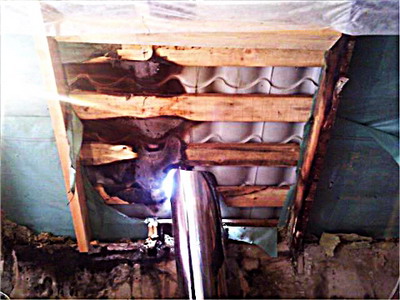

На 2 фото потрясающий монтаж! Это какой головой надо думать чтобы нафиг игнорить нормы прохода через крышу?

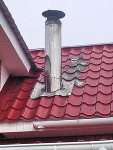

Можно подумать, что на №4 монтаж лучше!

А это как ВАМ и один к одному.
Не совсем. На первом фото была хоть какаято попытка создать "зону" около сендвича. Тоже забавно пытались, но хоть не в плотную.

Какие коррективы? Деревянные конструкции отлично загораются как из-за КЗ в электропроводке так и из-за сварки
Причём наблюдается тенденция к оправдыванию неспециалистами недопустимого и опасного способа прокладки электропроводки по сгораемым основаниям.
Никто не оправдывает электрика Фараона в не использовании металлических труб при прокладке электропроводки по сгораемым основаниям. Разговор идет о причине ЭТОГО пожара. На чаше весов лежит две версии: труба камина и электропроводка.
Учитывая что на момент возникновения пожара:
  • труба была смонтирована по горючему основанию
  • труба была разогретой до предельных температур
при этом
  • провода были не под нагрузкой
  • провода были новые и в гофре
  • провода находились на расстоянии не менее 50 см от трубы и не могли полыхнуть раньше балки, в которую была вставлена шпилька
  • ни один из автоматов в момент пожара не сработал
напрашивается вывод что проводка в ЭТОМ пожаре не виновата.
