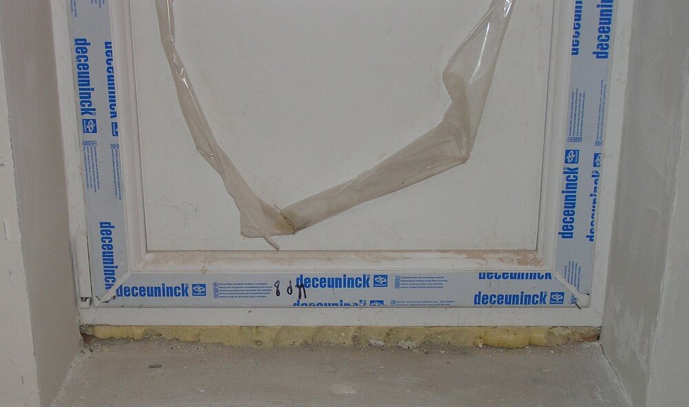

Проблема в следующем, на втором этаже в спальне имеем щель задутую монтажной пеной между балконной дверью и полом, балкона еще нет, а от уровня чистовой стяжки получаеться щель примерно в 2-2,5 см. Как ее лучше гидроизолировать и закрыть?

Балкона нет. Это значит открываешь дверь , а там пропасть?
Или балконная плита есть, но нет ограждения?
А вижу. Если на аватаре Ваш дом, то у Вас бездна. Только швелеры заведена в стену.
В любом случае Вам нужно эту щель гидроизолировать снаружи.
Для этого есть специальные мазюки. Эти мазюки наносятся кисточкой прямо на выровненную ножиком монтажную пену.
(ссылка устарела)
А что на полу Вы хотите класть? Какое покрытие?

да, балкона нет, только бездна :)
спасибо за информацию, снаружи заделаем.
внутри планируется ковролин.
изнутри тоже надо гидроизолировать эту щель?
Гидроизоляции мало не бывает :rolleyes:
Но в Вашем случае изнутри-лишнее.
А щель можете закрыть просто плинтусом. Он же у Вас наверняка будет.
А пену, которая у Вас снаружи также видна по периметру окна или двери тоже делательно по-быстрее закрыть от солнышка.

большое спасибо за помощь :)
