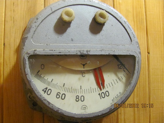

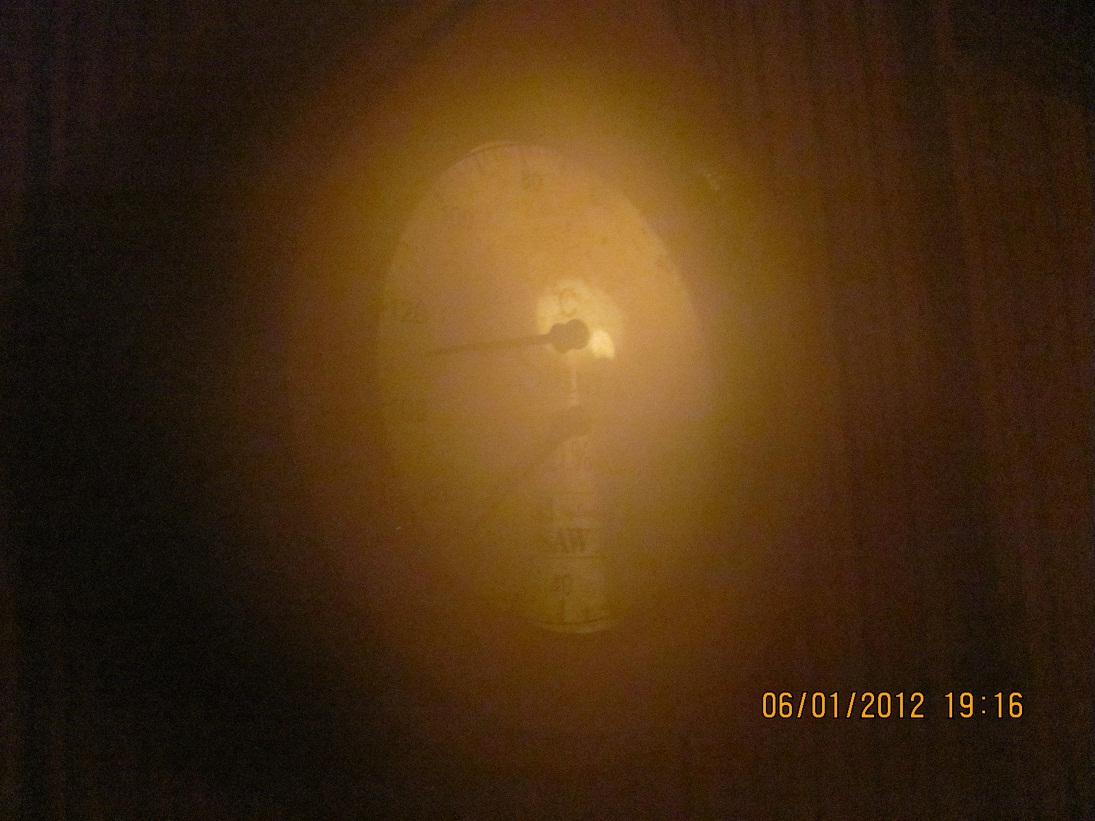

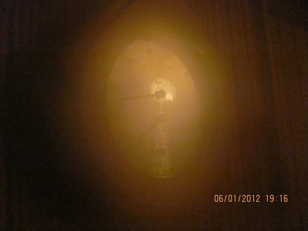

А если так:o:D
А так нет слов, одни слюни и те пересохнут Ж-)
