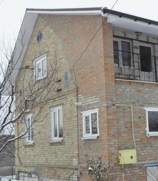

Slavna Опубліковано: 21 березня 2013 Поділитись Опубліковано: 21 березня 2013 Справой стороны от окна нужно делать вытяжку, слева там вытяжка от котла. Вот на уровне ее нужно делать вентиляцию. Я не думаю что нужно ее поднимать аж до крыши. По крайней мере в нашем СТ максимальная высота была где-то 120 см и газовщики вроде не предирались. Посилання на коментар Поділитися на інших сайтах More sharing options...
SON Опубліковано: 21 березня 2013 Поділитись Опубліковано: 21 березня 2013 ТОлько высоту трубы думаю не выше 1 метра делать, не до крыши... На том рисунке, что выкладывали, внизу внимательно почитайте про высоту трубы. Метровый аппендикс как отмазка может для газовщиков и прокатит, уточните, но полноценным вентканалом он не будет. Зимой правда будет некислая приточка. Посилання на коментар Поділитися на інших сайтах More sharing options...
Slavna Опубліковано: 21 березня 2013 Поділитись Опубліковано: 21 березня 2013 Так полноценный ветканал и не нужен, нужна отмазка для газовщиков. У нас там 2 окна и входная дверь. Если бы не риск отключения газа, я бы и не поднимала эту тему. Посилання на коментар Поділитися на інших сайтах More sharing options...
SON Опубліковано: 21 березня 2013 Поділитись Опубліковано: 21 березня 2013 Так полноценный ветканал и не нужен, нужна отмазка для газовщиков. К фронтону можно закрепить даже АЦ трубу нормальной высоты и обойти свес крыши, или проткнуть. Мотлох ессно по умолчанию, :D ну или сэндвич. Сделайте пока шоб газовики отцепились, позимуете - посмотрите. Без вентиляции на кухне трохи стремно. Интересная такая достроечка получилась. Если бы не риск отключения газа, я бы и не поднимала эту тему. Отдолжите большую собаку, нехай по двору бегает. :D Посилання на коментар Поділитися на інших сайтах More sharing options...
Slavna Опубліковано: 21 березня 2013 Поділитись Опубліковано: 21 березня 2013 Собака периодически бегает, но как правило срабатывает закон подлости - когда приходят газовщики, собаки в этот момент нету Сколько стоит это удовольствие - внешняя вентиляция? Посилання на коментар Поділитися на інших сайтах More sharing options...
SON Опубліковано: 21 березня 2013 Поділитись Опубліковано: 21 березня 2013 Сколько стоит это удовольствие - внешняя вентиляция? Я не столичный житель, по ценам - увольте. Наберите в гугле "дымоходы нержавейка Киев", - выберите приемлемое. Как правило эти конторы продают и оцинковку. Монтаж можно выполнить самостоятельно, но тут сами понимаете. Одно могу сказать точно, с нержавейкой и оцинковкой (ессно утепленной) будет конденсат, с АЦ трубой - нет. Посилання на коментар Поділитися на інших сайтах More sharing options...
