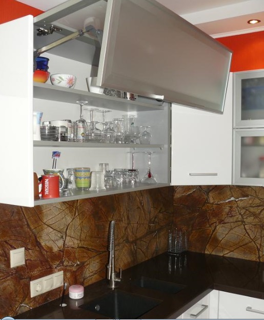

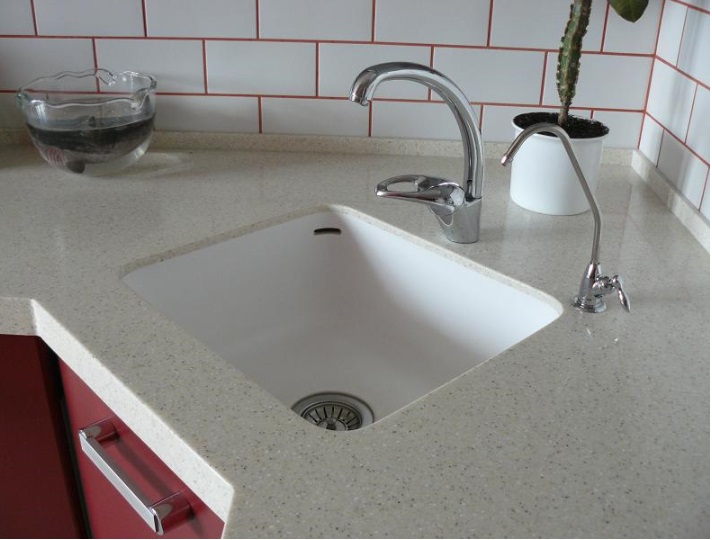

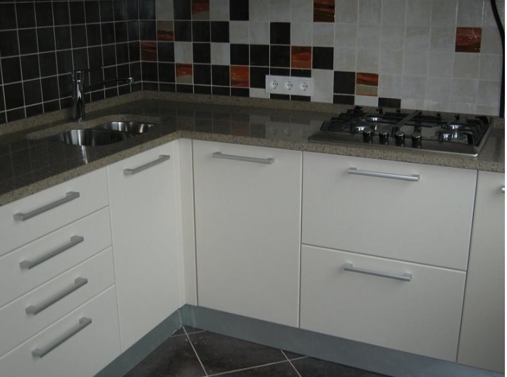

Как не кромкуйте торец (к тому же внутренний) ДСП столешницы, как не обрабатывайте, но учитывая крайне тяжелые условия использования (мойка рядом) - распухнет с течением времени. ИМХО.
Да и некрасиво, как мне кажется, когда 38мм торец вокруг мойки - сравните фото 1 (толщина торца 30мм) и фото 3 и 4 (толщина торца 12мм).
Тут на форуме кто-то поставляет столешницы с пластиком 2,4мм, типа такую чашу можно было бы поверх положить, сделав выборку на толщину металла мойки, но .... предусматривает ли такой способ монтажа конструктив крепежа мойки?
Так что - акрил. И будет Вам счастье (хотя здесь именно 1 и 2 фото - кварцит)
А вот с акрилом (фото 3) можно не обязательно нержавейку- это кажется мойка Кориан или Монтелли из МТ.
В варианте акрил вообще возможно непосредственно из того же акрила мойку выполнить.
