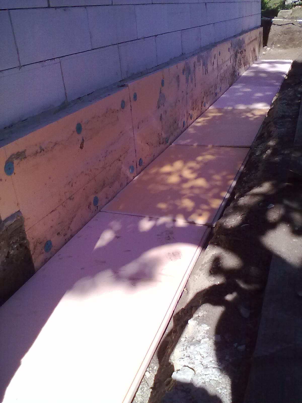

Можно меньше, но нужно утеплить, вот так например, остальное игра в русскую рулетку!
дальше сильно съэкономите на устройстве пола, если по грунту будет...
Е-ма-е
И поменяйте пол в регистрации, а то слово муж в сообщениях корёбит...:) а так молодцы конешна,
но на форуме еще и почитать можно много полезного, что-бы не наделать непоправимого... (в частности по поводу выгреба, а то у Вас "каменный" век просто...)
Змінено користувачем Yur911
на фото видно нависание газоблока над цоколем на 55 мм, тоесть в планах откапывать грунт вокруг дома и утеплять цоколь вместе с фундаментом 5см ЕППС, чтобы получилось заподлицо со стеной. Ну может и теплую отмостку... И планируем при откопке сразу кинуть Подземный воздуховод для подогрева/охлаждения воздуха
Конкретней вариант экономии на устройстве пола по вашему мнению?!
фундамент -маловато будет, нужно 10 см. делал расчет...
на теплую отмостку 3 см хватит- но полистерол должен быть практически на уровне низа бетона фундамента, я знаю- занятие еще то...
удачки...
насчет ссылки-да не будете Вы такого делать, трубы нужно закапывать гораздо ниже Вашего фундамента... иначе- за рыбу гроші
Добавлено через 3 минуты
дык хватит 3 см утеплителя, без утепления фундамента про 10 пишут некоторые!
ПРОВЕРЕНО НА СОБСТВЕННОМ ОПЫТЕ!
Вам желательно утеплить фундамент, СНИПЫ не дураки писали...

дык это я за вами слежу! Что-бы никому не советовали пенопластом утеплять...:)
У нас есть на это свои планы из личного опыта (в 2010 г построили дом с родителями, в котором сейчас живем). Теперь, учитывая мелкие ошибки, стараемся по максимуму строить разумно.
Спасибо...
