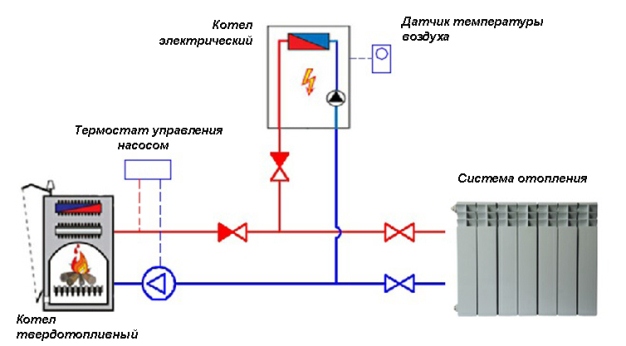

Хочу поставити паралельно ще електрокотел ...
ПС: потрібно щоб система працювала в 3-ох режимах: сам тт котел; сам ел котел; оба котли в парі;
Дякую
Самая простая и рабочая схема подключения двух котлов, только вместо комнатного датчика температуры использовать накладной датчик темературы на трубопровод подачи.
podkljuchenie-jelektrokotla-k-tverdotoplivnomu-kotlu.jpg.f4842e4b7b592a8025c0c80f779f9523.jpg
Не увидел, как он включает электрический котел.
