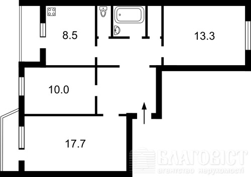

Добрий ранок!
Підкажіть будь-ласка, як спланувати 3-к квартиру для сім'ї з дитиною?
Можливо, у кого з учасників форуму теж таке саме планування (на фото).
Дуже цікавлять дизайнерські варіанти по кухні з балконом!

Здесь надо сидеть и плотно думать))))) Могу разработать планировку;)
